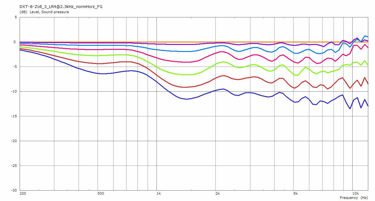

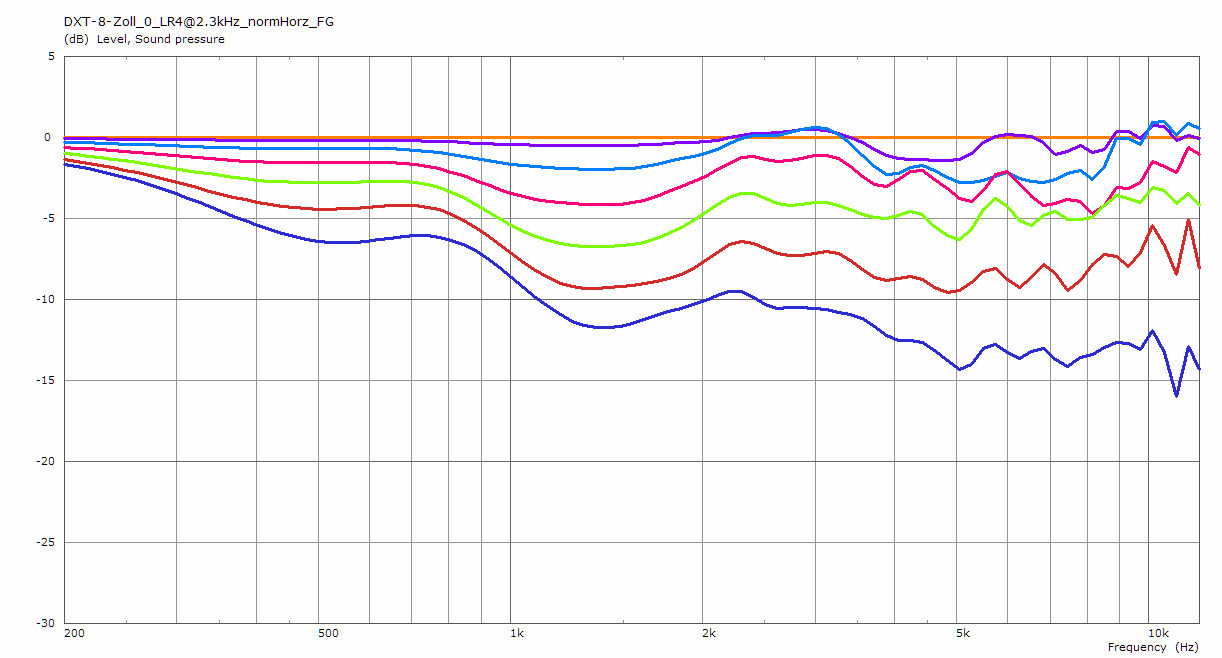

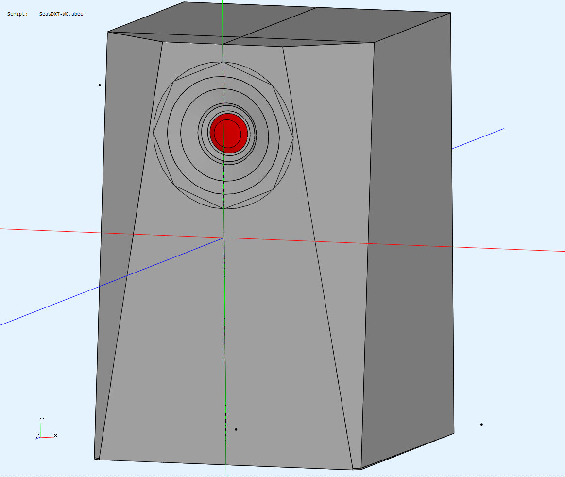

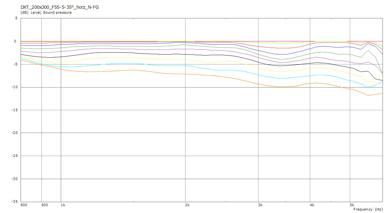

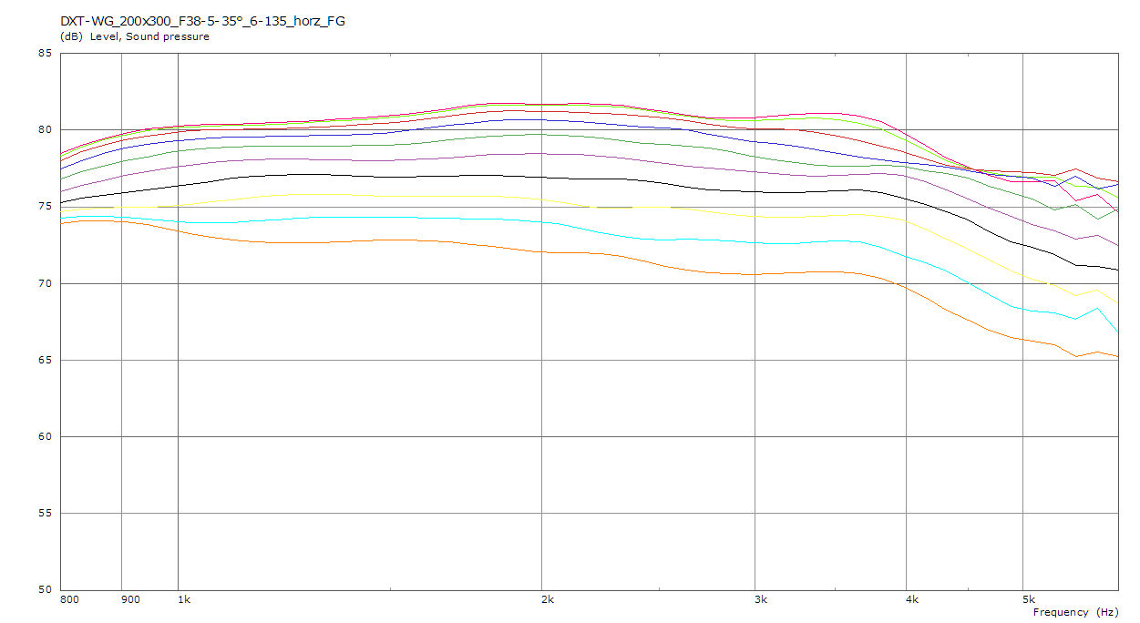

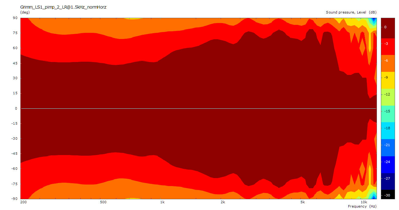

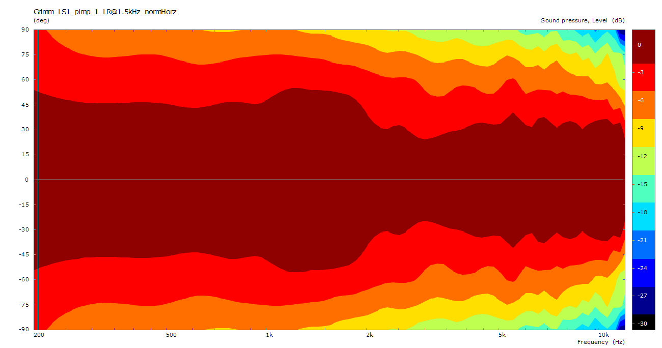

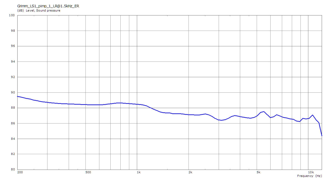

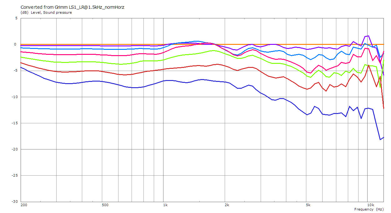

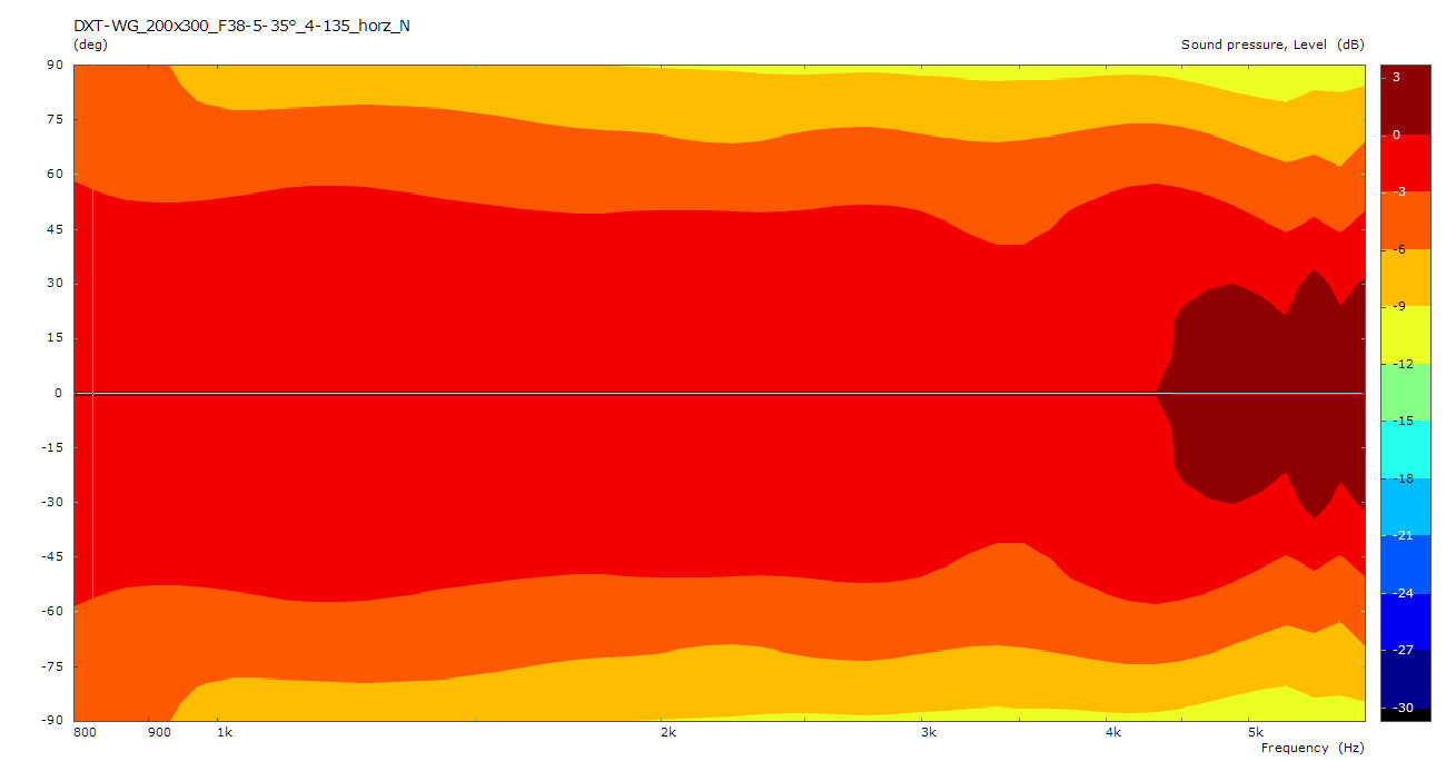

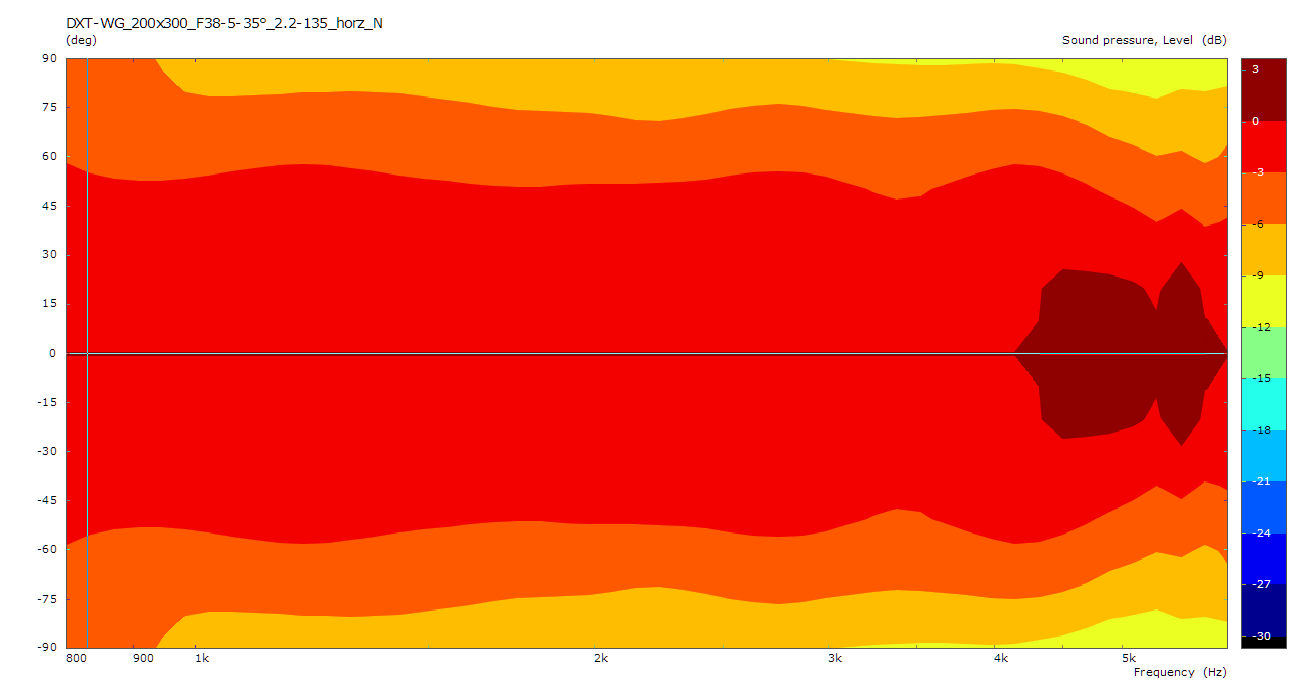

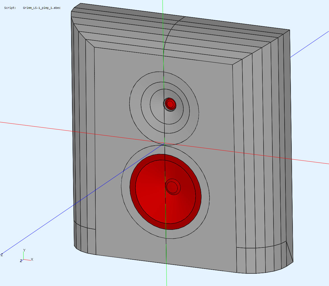

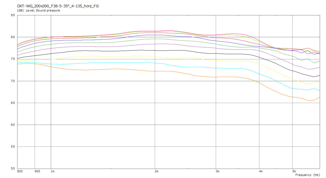

Was mich interessieren würde: Wie stark wirkt sich eine abflachung der Fasen aus? Also alles identisch, nur flache Fasen statt runden?
In Post#37 wurde der Fall Fasen mit 230mm Breite behandelt, also nun im Vergleich dazu das Gehäuse mit 280mm Breite plus Fasen und zum Schluss noch der Vergleich mit dem breiten, verrundeten Gehäuse:
Anhang 49237 Anhang 49233 Anhang 49241

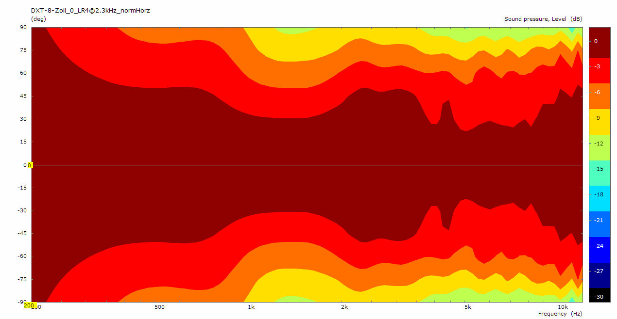

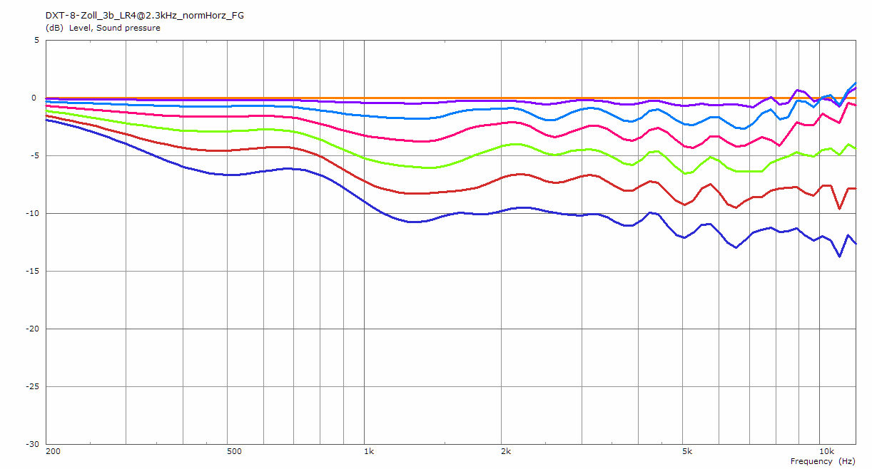

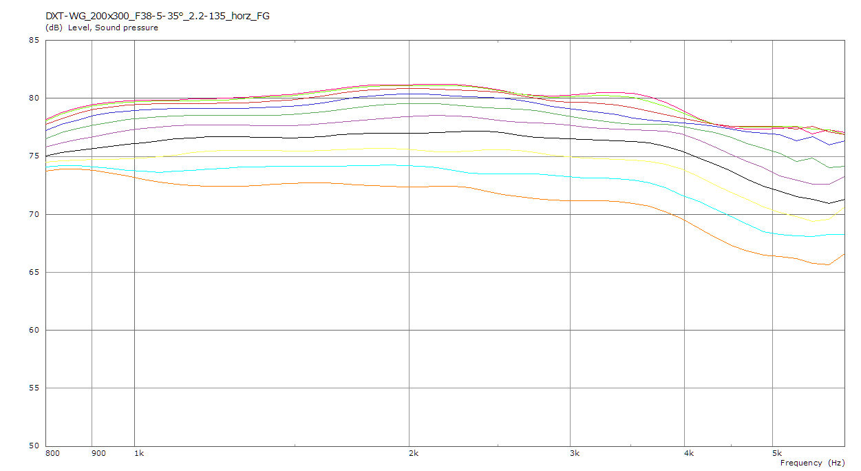

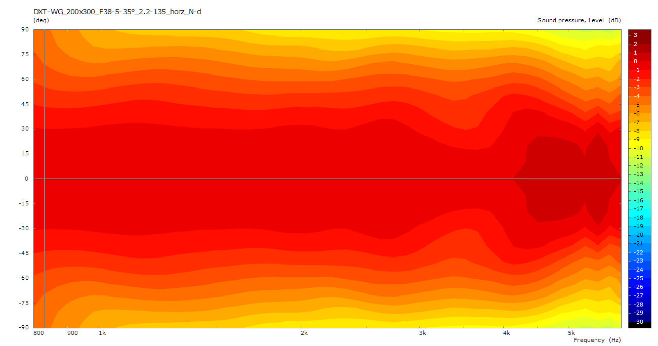

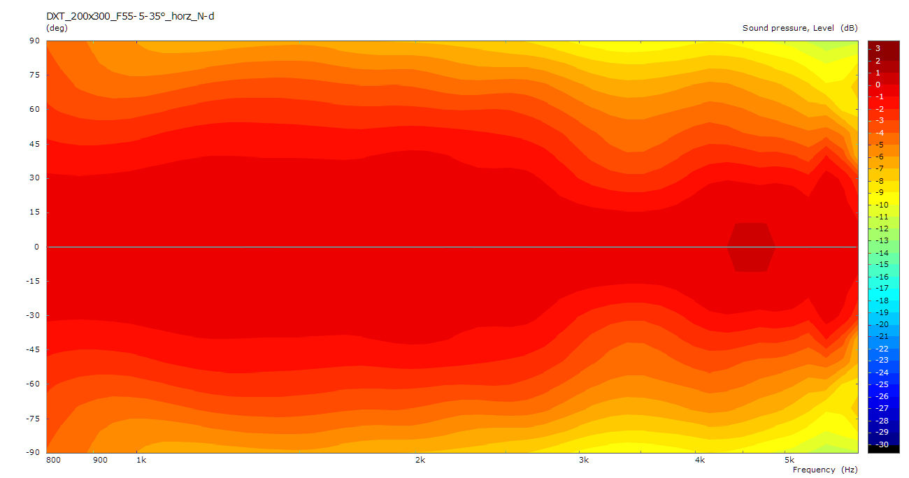

Das normierte horz. Sonogramm und Frequenzgänge im Vergleich:
Anhang 49238 Anhang 49234 Anhang 49242
Anhang 49239 Anhang 49235 Anhang 49243

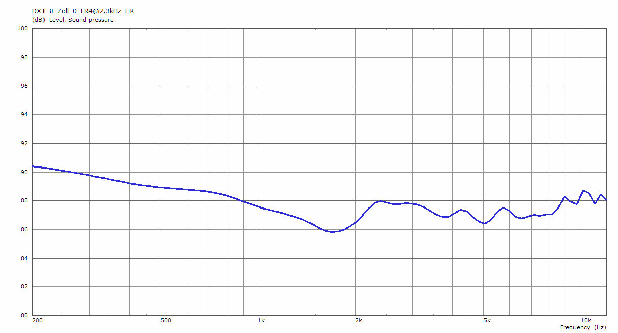

Die "early reflections" als Annäherung für die Raumkurve in einem "typischen" Hörraum bei linearem FG-Verlauf auf Achse. Ebenfalls im Vergleich:
Anhang 49240 Anhang 49236 Anhang 49244
Als Raumkurve wird, überraschenderweise, für das breite Gehäuse mit Fase (Mitte) der gleichmäßigste Verlauf vorhergesagt - um 3kHz ist die Schallenergie leicht angehoben, sollte man aber auf Achse problemlos korrigieren können.
Die Kantendiffraktionseffekte, welche auf Achse die Senke verursachen, liegen beim breiten Gehäuse etwas tiefer, können also die "Präsenzbetonung" um 3kHz wahrscheinlich nicht ausgleichen:
Anhang 49246
Und was passiert, wenn das Gehäuse nach unten erweitert wird?
Hab die Simulation dazu gerade angeworfen. Das wird aber noch etwas dauern, da bei 200mm höherem Gehäuse deutlich mehr Elemente berechnet werden müssen.
Anhang 49245
Gruß Armin

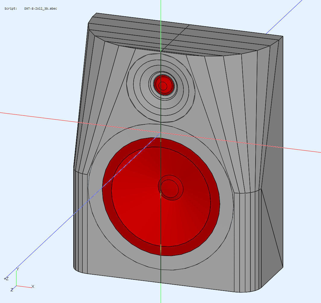

Liste der Anhänge anzeigen (Anzahl: 17)

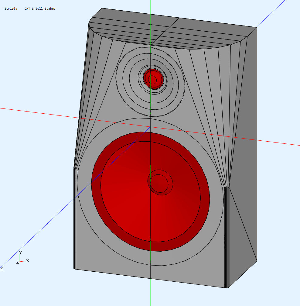

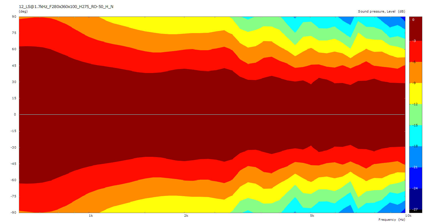

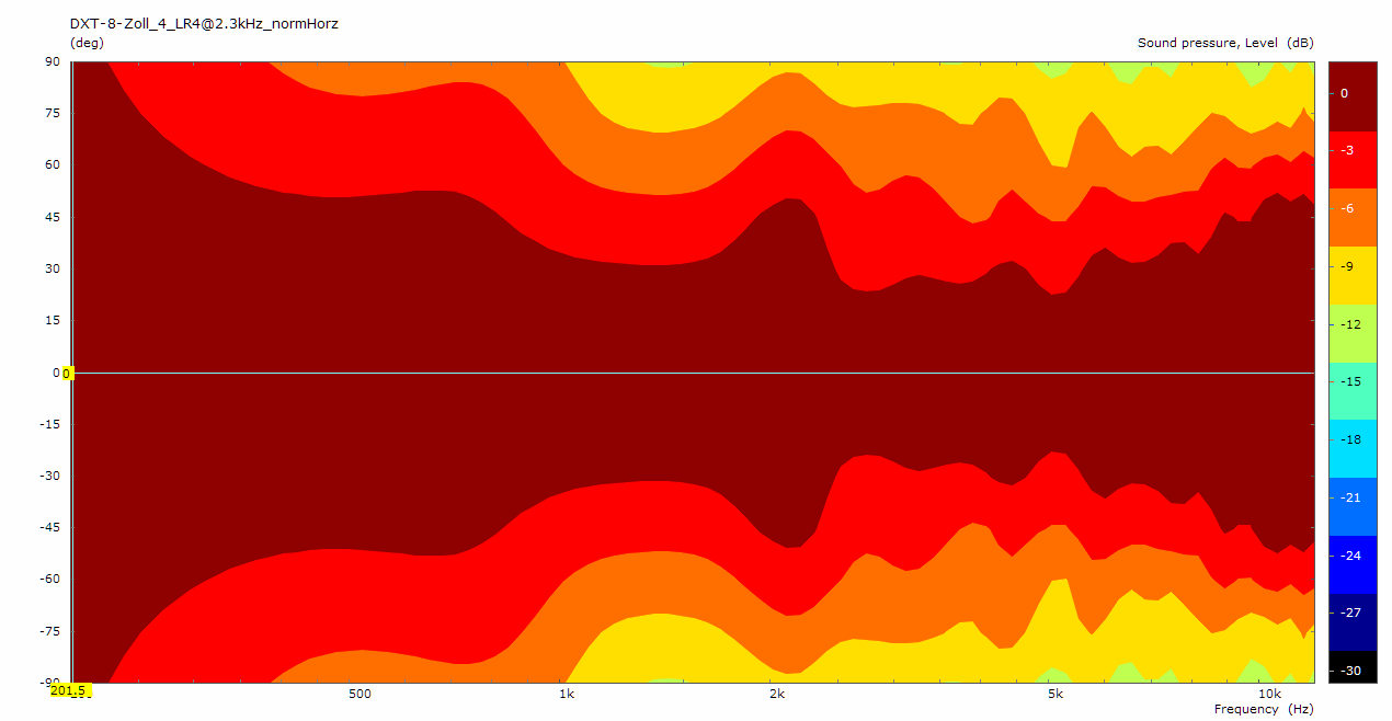

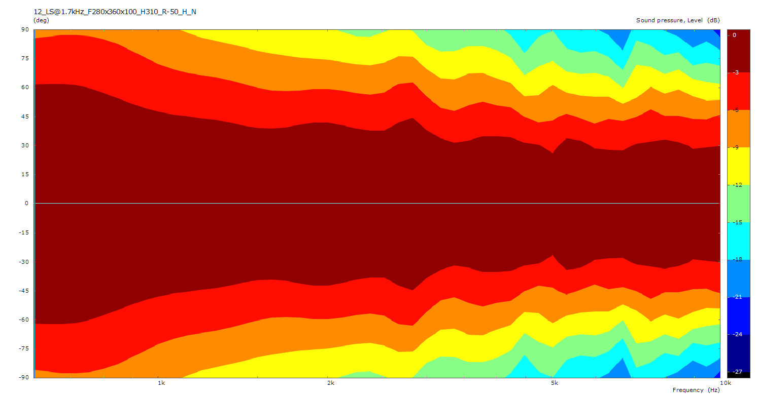

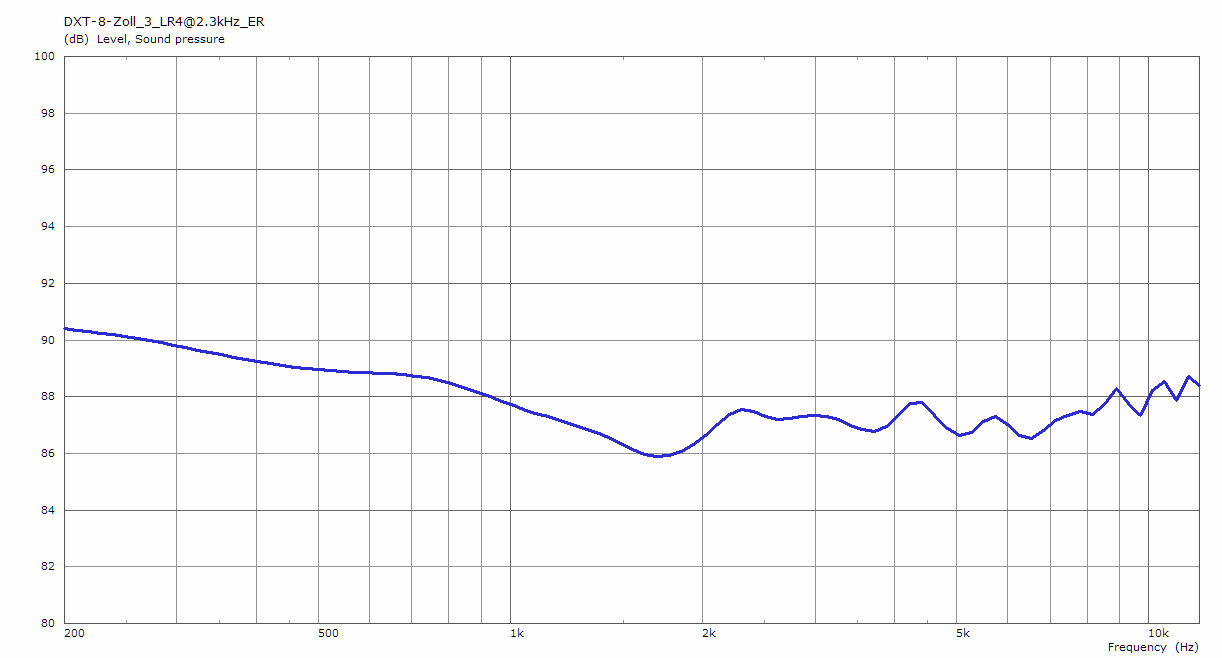

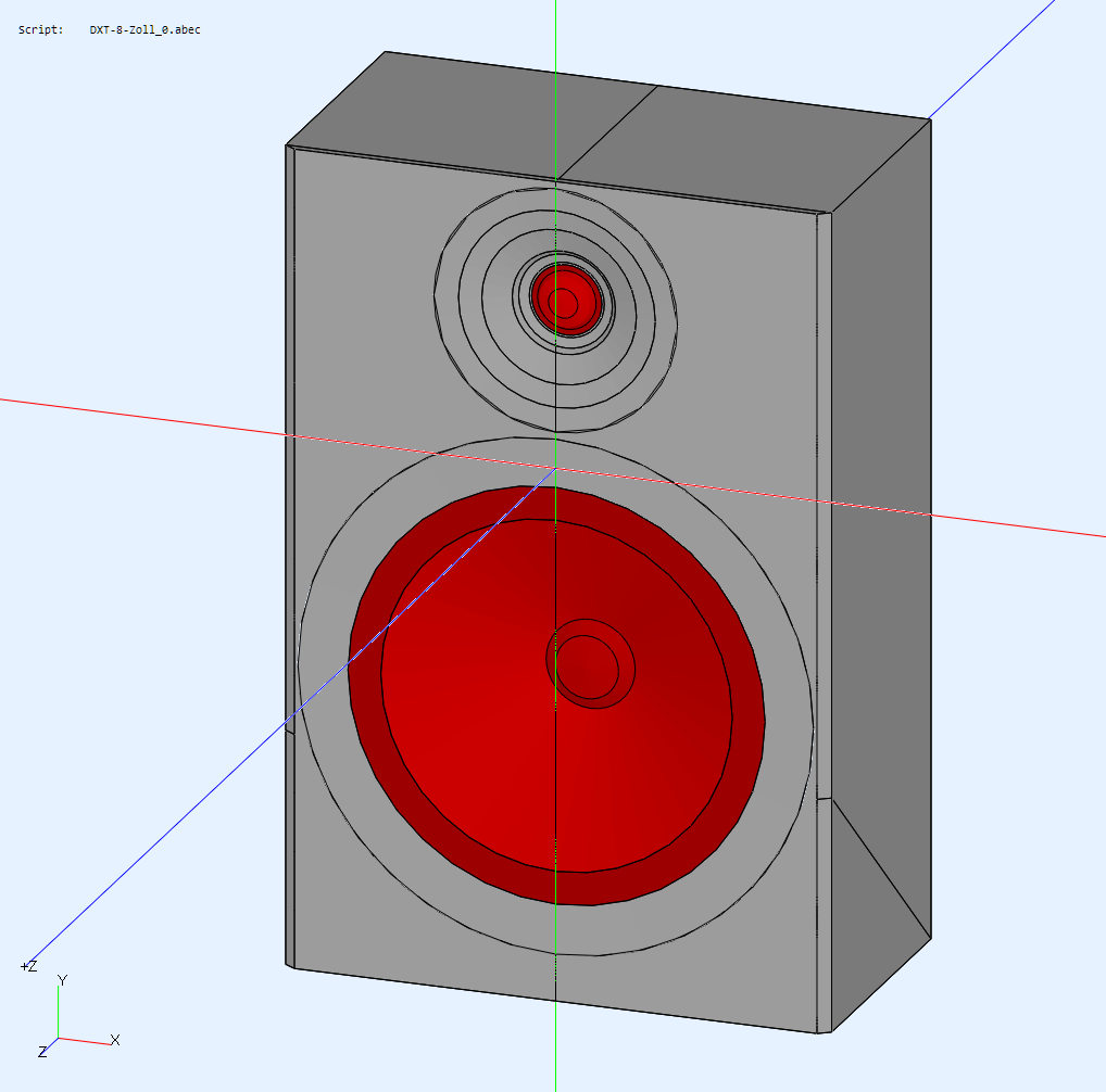

Auswirkungen bei Änderung der Gehäusehöhe

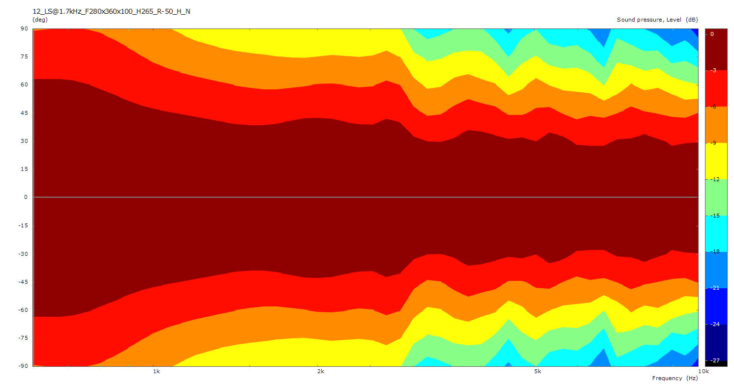

Noch die Betrachtung "Was passiert wenn die Gehäusehöhe geändert wird?".
Ausgangspunkt sind die etwas breiteren Gehäuse mit 280mm aus Post#41 (finde diese sind den extrem schmalen Gehäusen akustisch Überlegen) einmal mit der breiten Fase mit 35° und der Verrundung mit oberem Radius von 80mm. Die Höhe der Gehäuse wird von 350mm auf 550mm erhöht.
Anhang 49283 Anhang 49281 Anhang 49284 Anhang 49282

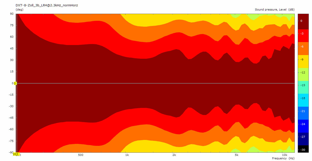

Die Reihenfolge der Diagramme ist immer wie in den Skizzen.

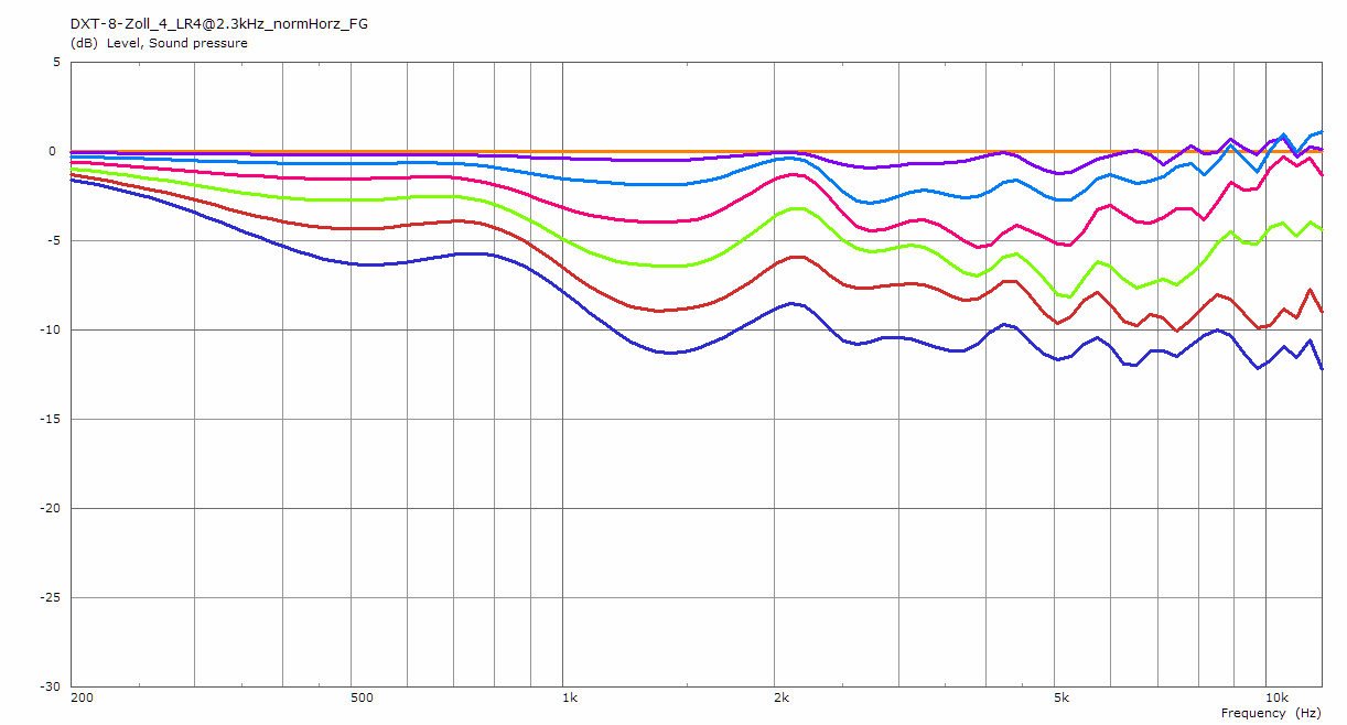

Anhang 49291 Anhang 49285 Anhang 49296 Anhang 49288
Anhang 49292 Anhang 49286 Anhang 49295 Anhang 49289

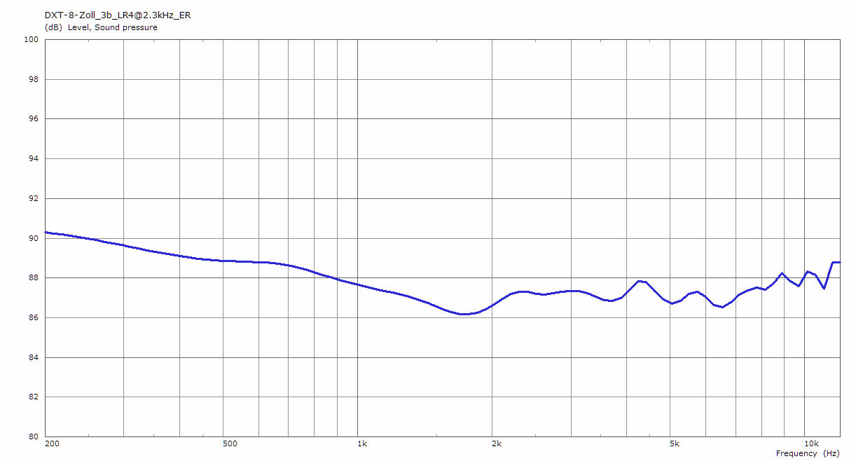

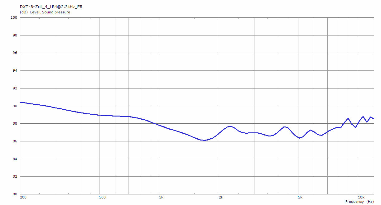

Anhang 49293 Anhang 49287 Anhang 49294 Anhang 49290

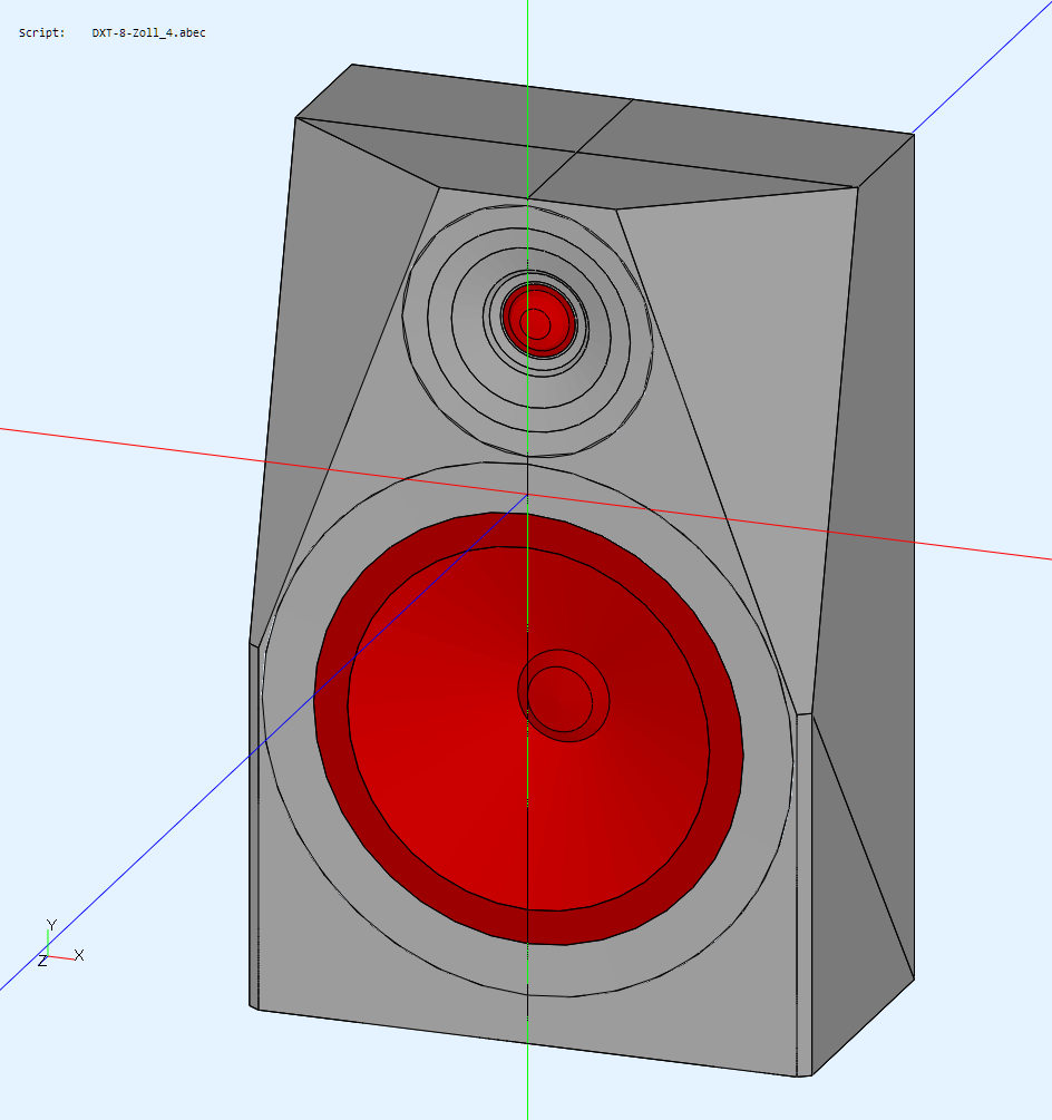

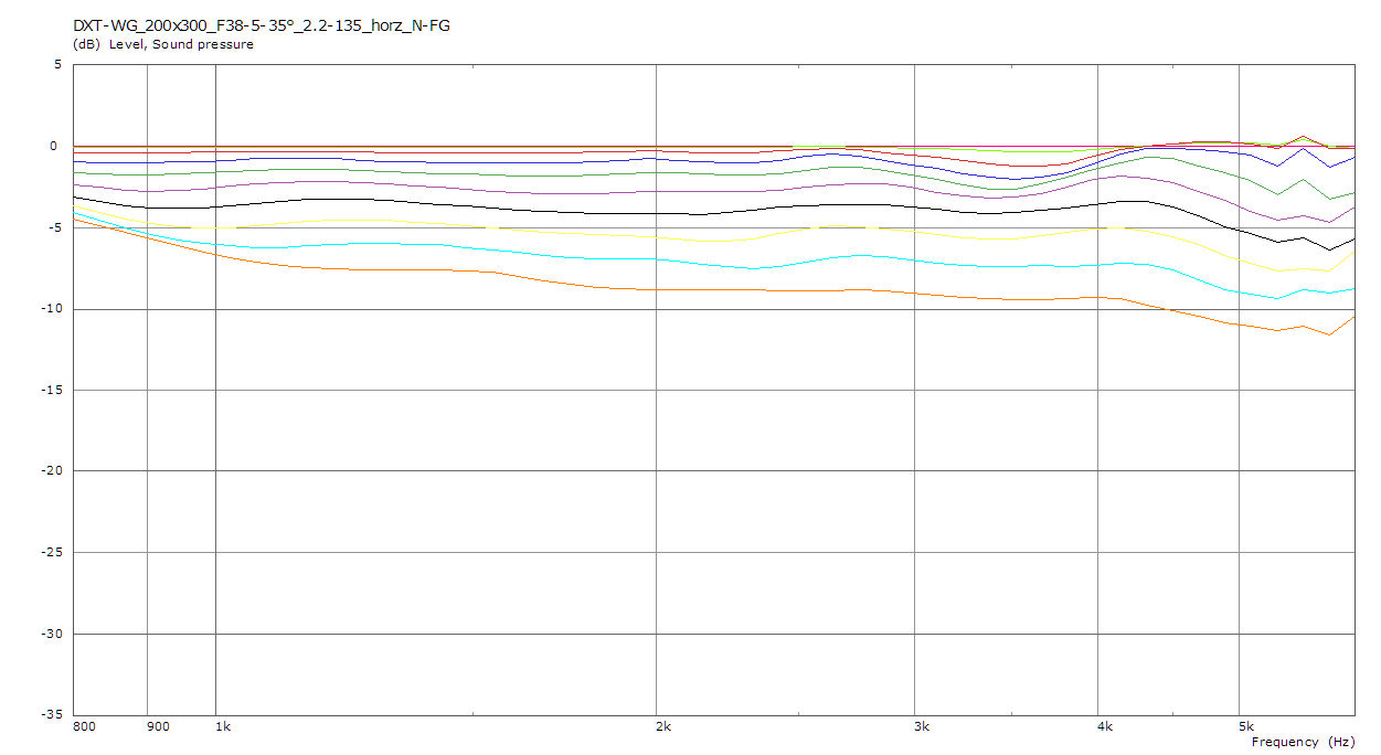

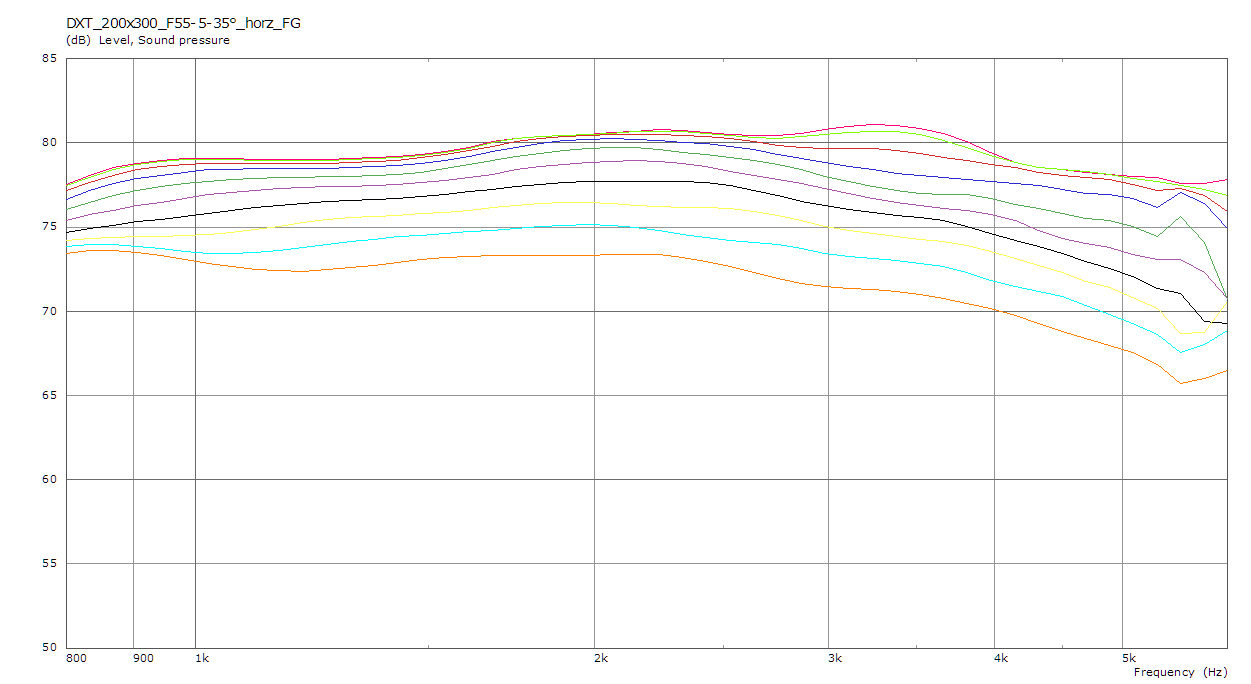

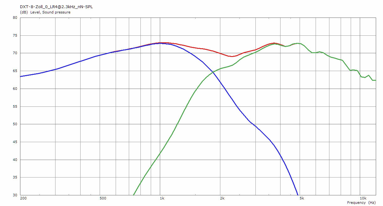

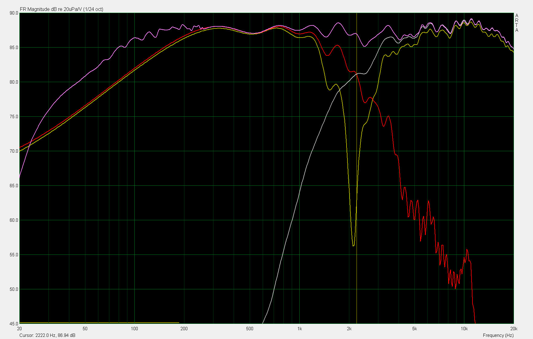

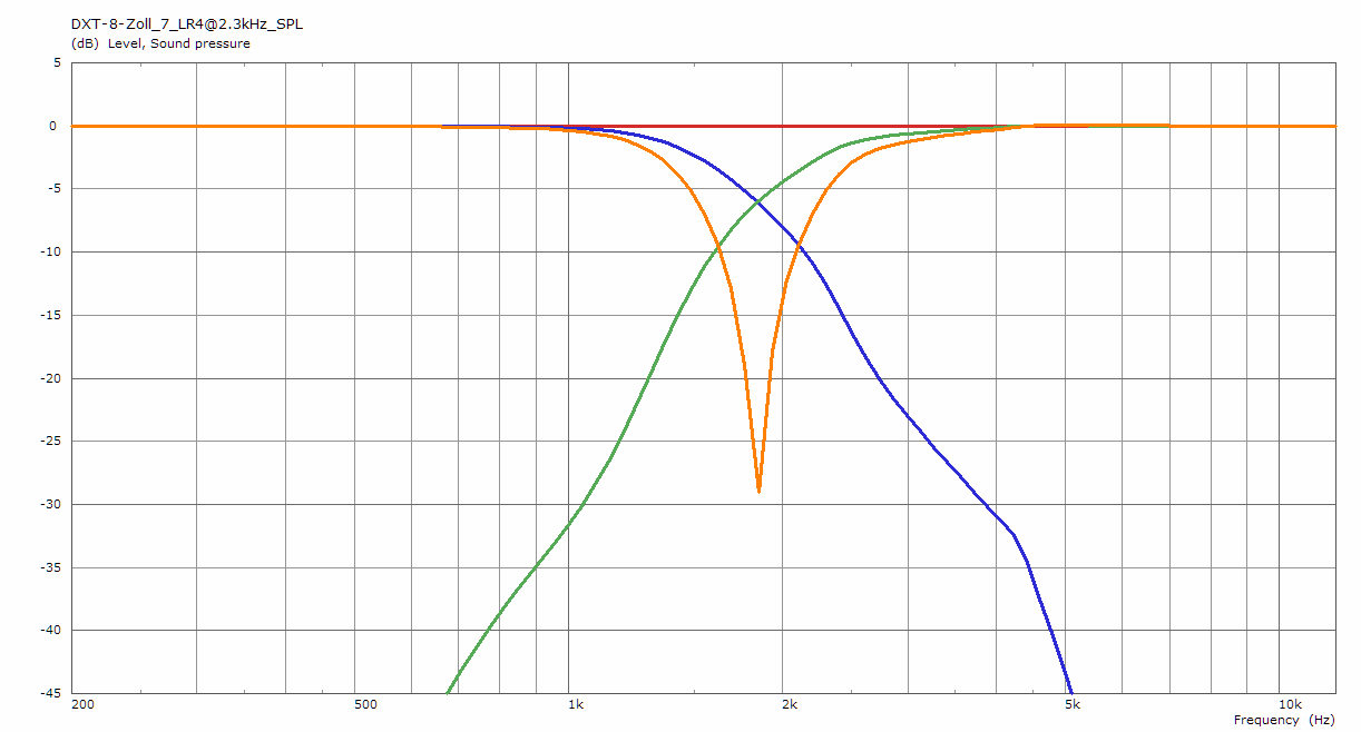

So, denke mal das sollte genügen um zu entscheiden wie der Seas DXT mit einem 8-Zoll Tieftöner vereint werden kann.

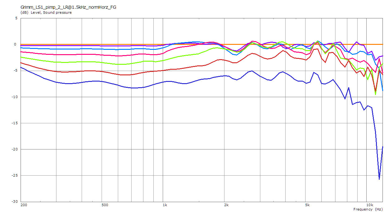

Wichtig: Bitte im Hinterkopf behalten, dass die Trennung zwar formal ein Filter mit LR4@2.3kHz ist, dies akustisch aber deutlich anders aussieht. So entsprechen die Beispiele mehr einem Butterworth-Filter 4. Ordnung um 1.9kHz, dessen Filterflanken um der Faktor 1.13 korrigiert wurden um einen flachen FG bei der Trennfrequenz zu ermöglichen.
Das sah bei allen Beispielen in etwa so aus:
Anhang 49297
Grün und blau sind die simulierten Chassis-FG. Rot der normierte FG des LS und orange bei verpoltem Chassis.
Dazu sind dann einmal die Target-Funktionen von
- HP und LP Linkwitz-Riley 4. Ordnung@1.9kHz
- HP und LP Butterworth 4. Ordnung@1.9kHz mit korrigiertem LP auf 1.7kHz und korr HP auf 2.2kHz
Im Hochton passt es für das BU-Filter nicht ganz bei tiefen Frequenzen, aber für die Simulation und als Einordnung ist dies ausreichend. Das nur am Rande falls jemand die Resultate der Simulation in der Realität überprüfen möchte.
Gruß Armin

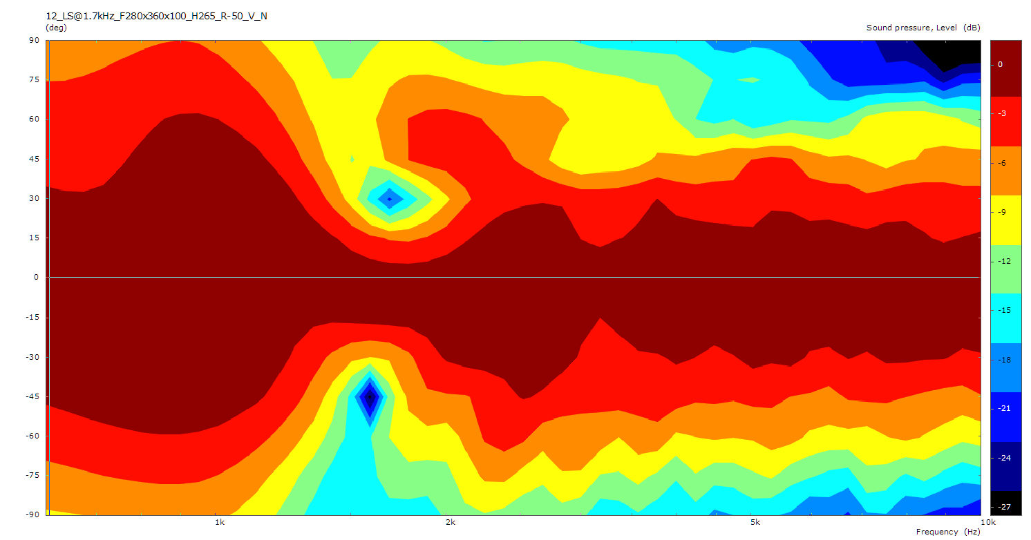

... noch als Ergänzung die Betrachtung der Änderung der vertikalen Abstrahlung bei Änderung der Gehäusehöhe, erst 350mm Höhe, dann 550mm, bei den Gehäusen mit 280mm Breite und den breiten Fasen mit 35°:
Anhang 49298 Anhang 49299
Die Abstrahlung nach unten ist in der oberen Hälfte der Diagramme abgebildet. Zum Vergleich dazu noch mal die simulierten early reflections:
Anhang 49305 Anhang 49304
Schön zu erkennen, wie die größere/höhere Front im Bereich um 1kHz mehr Schallenergie an den Hörplatz abgibt.
Und um das ganze noch abzurunden, die simulierte horizontale Abstrahlung der Simulationen bis 180° in der Reihenfolge wie Post#47
Anhang 49300 Anhang 49301 Anhang 49302 Anhang 49303
Das sieht eigentlich bei allen Variationen nicht total übel aus. Recht gute Kontrolle der horz. Abstrahlung bis 800Hz (und mit etwas Toleranz beim Ablesen fast bis 400Hz ;)).

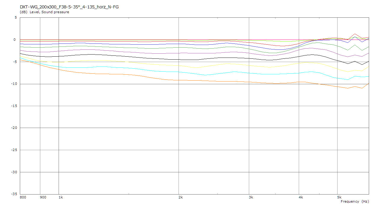

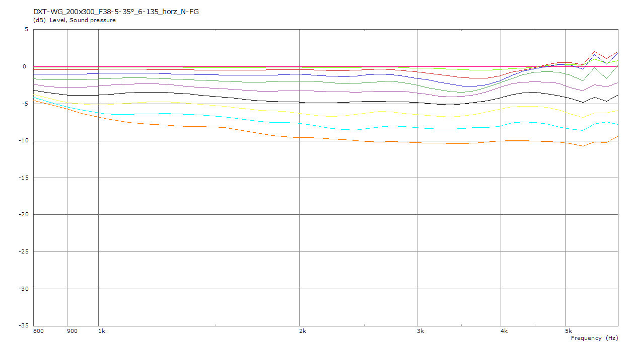

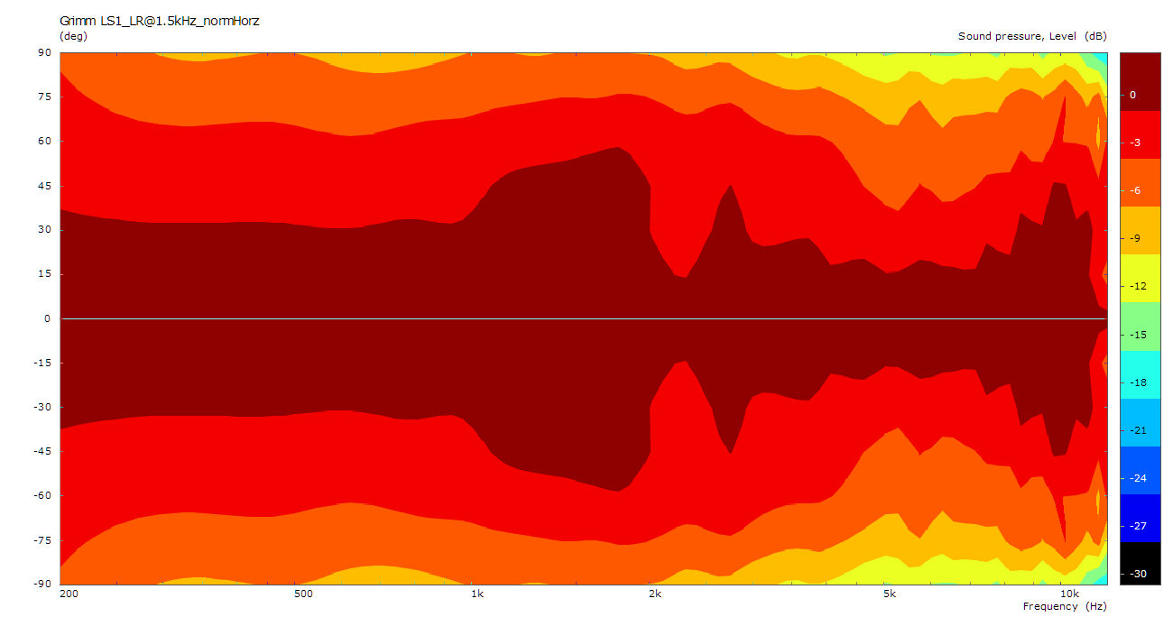

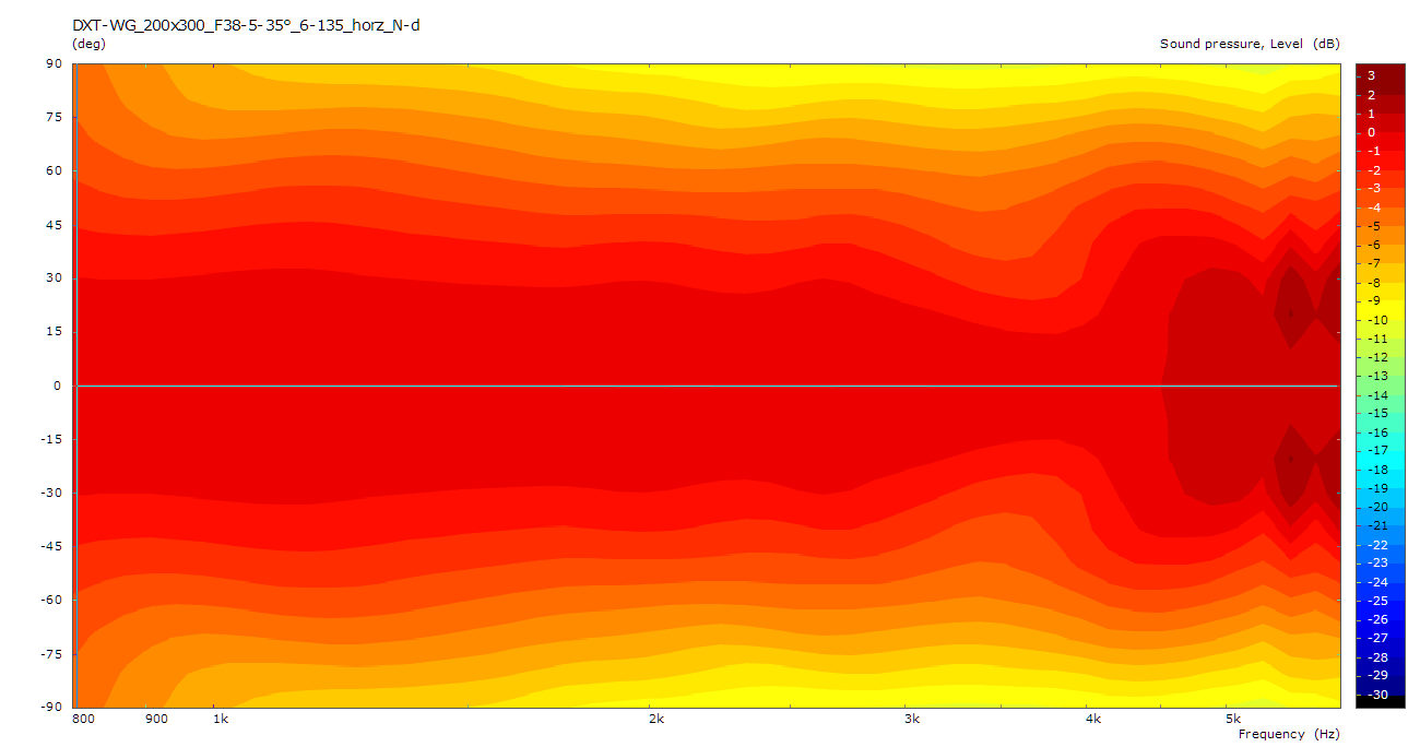

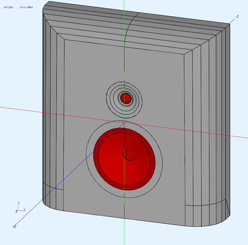

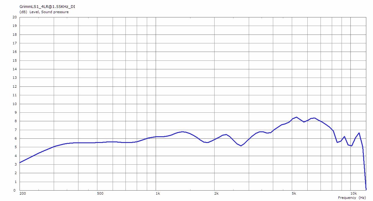

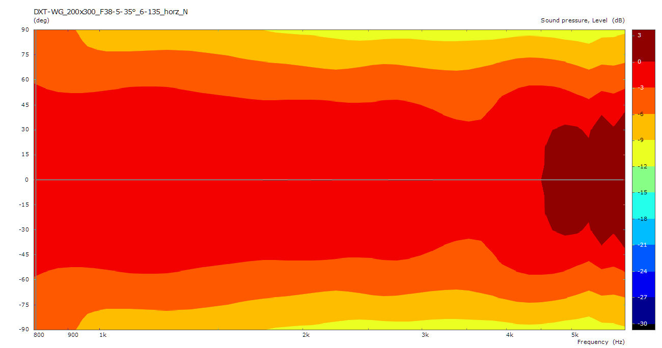

... sorry, einen Nachweis zur Aussagekraft der Simus bin ich noch schuldig geblieben, "Was passiert wenn ein Gehäuse genommen wird, das deutlich tiefer ist als in den Simulationen?"
Um Rechenzeit zu sparen nutze ich meist nur 100-150mm tiefe Gehäuse für die Simulationen. Da stellt sich natürlich die Frage was passiert wenn man mal realistische Tiefen verwendet.
Dazu soll das breite Gehäuse mit den verrundeten Seiten aus Post#41 betrachtet werden. Die Maße sind BxHxT 280x350x120mm mit 80mm Radius für die obere Rundung verjüngend auf 30mm Radius. Vergleichen wir dies mit einem 230mm tiefen Gehäuse:
Anhang 49334 Anhang 49335

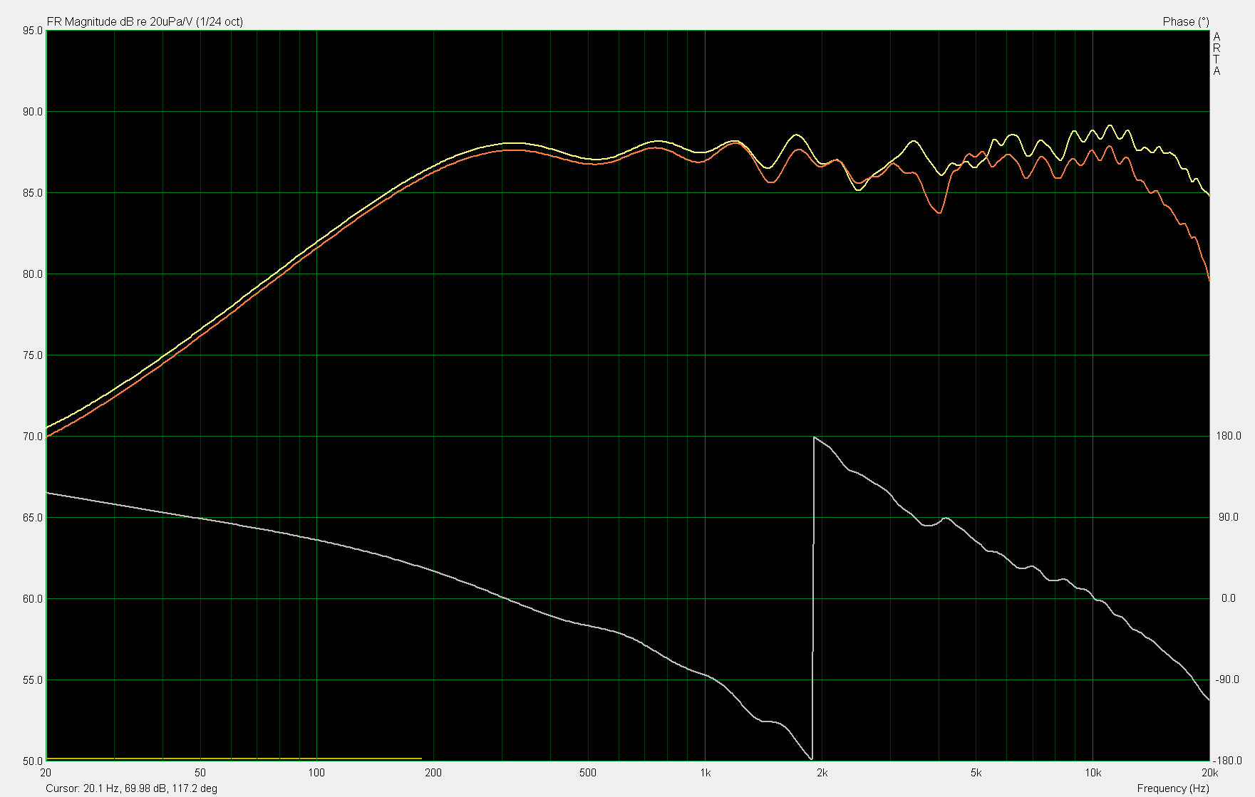

Wie immer, das normierte horz. Sonogramm und Frequenzgänge im Vergleich:
Anhang 49337 Anhang 49338
Anhang 49336 Anhang 49339
Die Aufweitung in der Abstrahlung verschiebt sich zu tieferen Frequenzen. Wer sich überlegt diese Variante zu bauen, sollte vielleicht noch etwas mit der Trennfrequenz experimentieren.
Für ernsthafte Vorhaben würde ich die Simulation auch nochmal verfeinern und z.B. die Trennung realistischer abbilden - einfach per PM melden.

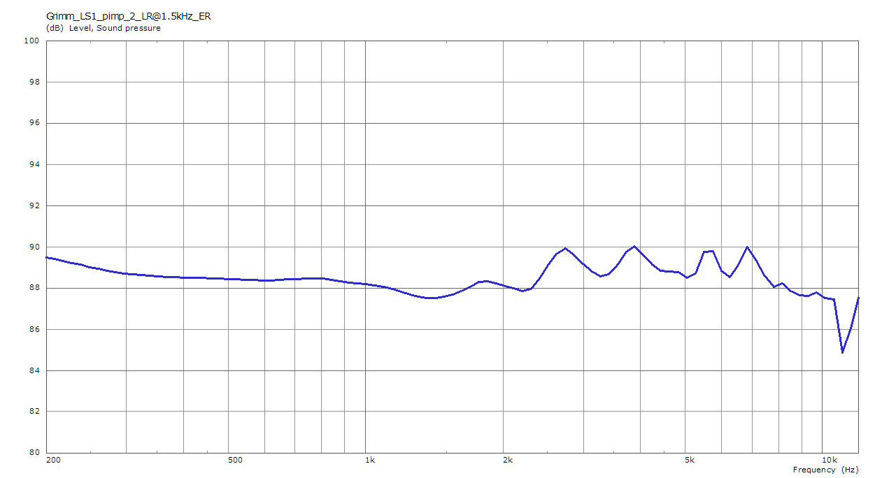

Die "early reflections" als Annäherung für die Raumkurve in einem "typischen" Hörraum bei linearem FG-Verlauf auf Achse. Hier die beiden Kurven im direkten Vergleich:
Anhang 49341
Der Einfluss auf die zu erwartende Raumkurve des LS, setzt merklich erst unter 900Hz ein. Vermute dadurch dass Breite und Tiefe nun fast identisch sind, fällt der Einfluss der Kantendiffration+baffle step beider Gehäuseseiten in einen ähnlichen Frequenzbereich - vielleicht hat der eine oder andere eine bessere Erklärung für die Unterschiede?
Gruß Armin

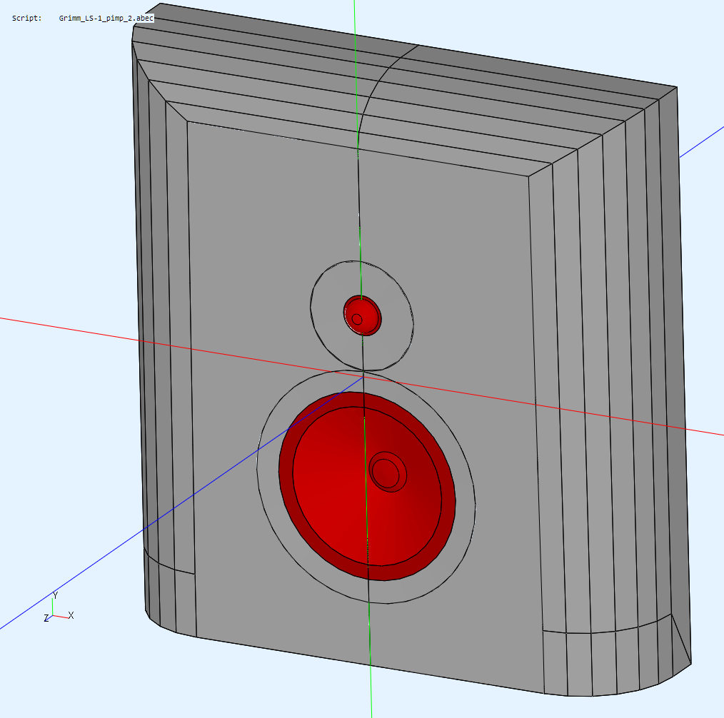

D'Appolito auf großer Schallwand - hohe Trennung

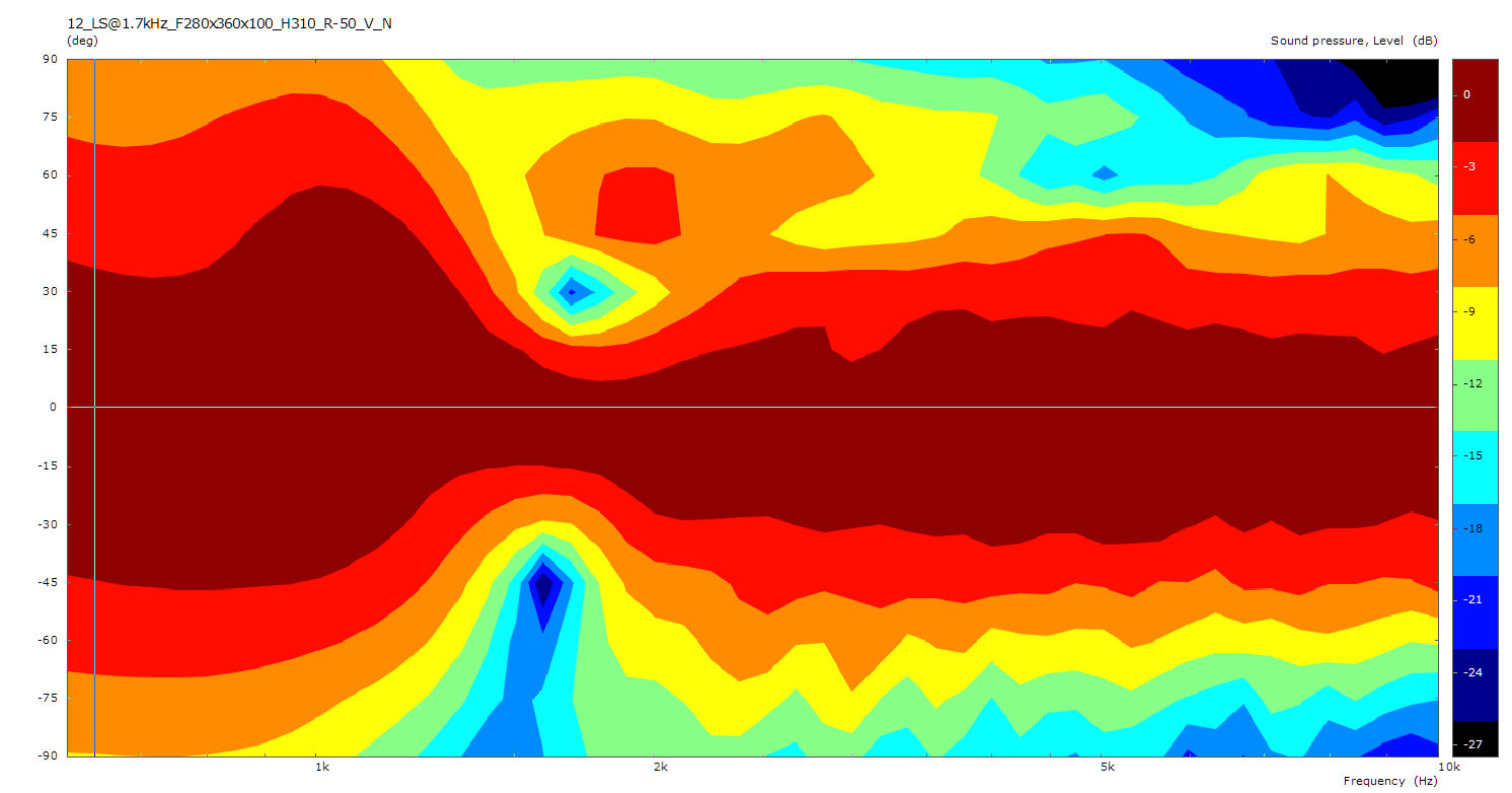

wurde per PM angefragt ob schon Betrachtungen zu D'Appolito auf großer Schallwand durchgeführt wurden. Es sei ein Projekt mit hoher Trennfrequenz und flacher Filterung geplant. Das Gehäuse ist doppelt so hoch wie es breit ist (1400mm x 700mm)
Natürlich habe ich die üblichen Argumente gegen solch ein Vorhaben sofort aufgeführt, da es praktisch alles Schlechte von D'Appolito und Filterwahl vereint (Kammfiltereffekte, Klirr, IMD,...), war aber auch neugierig, da ich wirklich noch nie Betrachtungen in diese Richtung gesehen hatte.

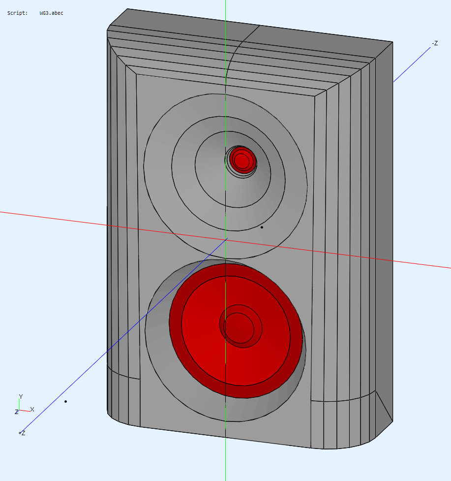

Die Schallwand in der Simulation hat die Maße BxHxT 400mmx800mmx100mm. Das ist nicht so groß wie vom Fragesteller geplant, aber sollte ausreichen um grundsätzliche Fragen zu klären und die Rechenzeit für die Simulation zu limitieren.
Anhang 49474
Zum Einsatz kommen zwei 4'' Tiefmitteltöner und eine 1'' Kalotte (ohne jegliche Schallführung, nur mit einem kleinen Step um die Membran, den fast alle Kalotten besitzen - mehr dazu irgendwo in Christoph's Waveguide Thread).
1. Hohe Trennung mit 4. Ordnung
Als erstes die Betrachtung warum hoch getrennte Pseudo-D'Appolito-LS mit einer üblichen Trennung 4. Ordnung auf gar keinen Fall keine gute Idee ist.
Normierter Frequenzgang des simulierten Lautsprecher mit Zweigen und Target-Kurven, verpolter Frequenzgang zur Überprüfung der Phasenlage an der Trennfrequenz:
Anhang 49475
Alles in bester Ordnung. Eine klassische LR4@3.5kHz Trennung.
Zuerst das übliche, normiertes horz. Sonogramm und Frequenzgänge:
Anhang 49476 Anhang 49477
Um 1,3 kHz zeigt sich die Kantendiffraktion der breiten Schallwand wie wir sie schon beim betrachten der Grimm LS1 in Post#42 gesehen haben - aufgrund der "harten Kanten" und der "unglücklichen" Abmessungen (TMT haben ähnliche Abstände zu drei Kanten) hier in all ihrem Schrecken.

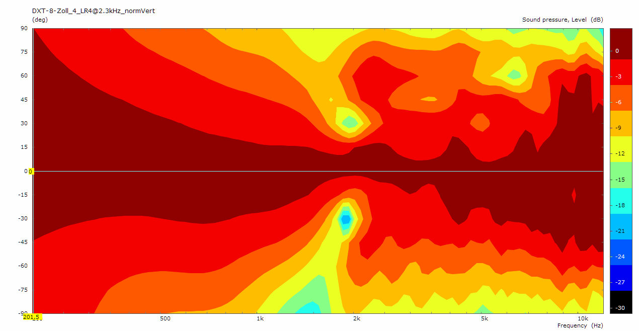

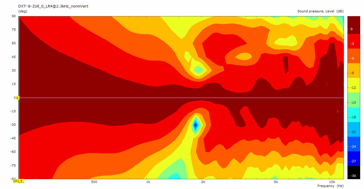

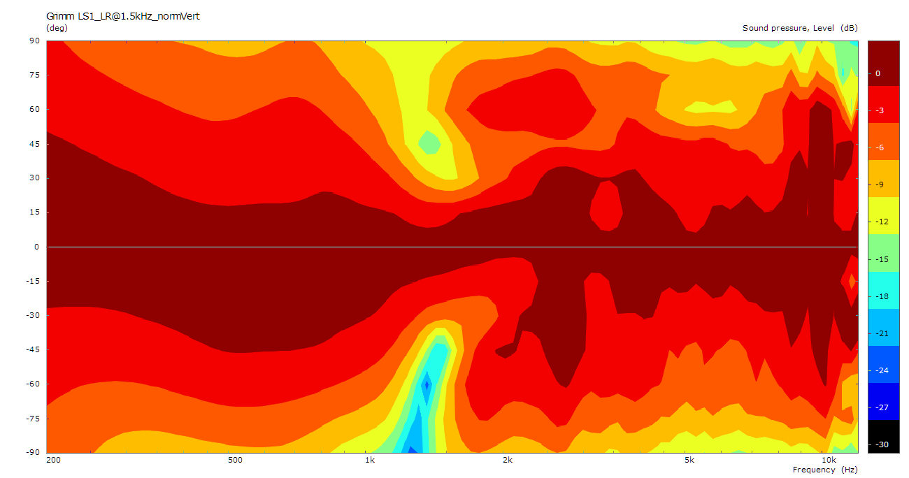

Nun das normierte vertikale Sonogramm und die FG 0-90° nach oben abgestrahlt:
Anhang 49481 Anhang 49480
Denke da braucht man nichts zu sagen - nicht ganz optimal ;)

Preisfrage, wie steht es mit der vertikalen Abstrahlung?
Das normierte vertikale Sonogramm und die FG 0-90° nach oben abgestrahlt:
Anhang 49470 Anhang 49471
Ein deutlich besseres vertikales Abstrahlverhalten als beim obigen Beispiel. Hatte ich, ehrlich gesagt spontan so gut nicht erwartet, aber durch die Verwendung eines phasenlinearen Filter addieren sich die Schalldrücke von HT und TMT in vertikaler Richtung natürlich optimal.

1. Eine 3''-Kalotte auf gerader Schallwand und 34mm Hochtöner ohne Waveguide
Wie immer starten wir mit einem einfachen Gehäuse dies hat eine kleine 10mm Zier-Fase.
BxHxT ist 280mm x 500mm x 150mm. Der HT sitzt möglichst weit oben an der Schallwand, der Rest verteilt sich darunter.
Anhang 49767
Die Trennung wird mit LR4@500Hz und LR4@2000Hz realisiert und sieht wie folgt aus:
Anhang 49768
Die Phasenlage geht in Ordnung und die Zielfunktionen sind auch gut getroffen, die Simulation sollte also diesbezüglich keine Probleme bereiten.
Das normierte horz. Sonogramm und zugehöriger Frequenzgang:
Anhang 49769 Anhang 49770
Das ist eine absolut üble horizontale Abstrahlung und für deren Korrektur müsste auf Achse der FG breitbandig um 3-5dB abgesenkt werden, was definitiv im Direktschall hörbar wäre. Da könnten auch die schönsten Fasen nichts mehr retten.

Hier die normierten horz. Sonogramme mit folgenden Fasen:
10mm 45°, 20mm 45°, 30mm 30°, 30mm 35° und 30mm 40°
Anhang 49778 Anhang 49779 Anhang 49780 Anhang 49781 Anhang 49782
In der letzten Variante sind die Einflüsse der Kantendiffraktion um 2kHz fast eliminiert (auf Kosten von etwas unruhigerem Abstrahlverhalten über 4kHz).
Für diese Variante etwas mehr Details mit (alles ohne Glättung)
1) norm horz FG
2) norm vert FG nach oben
3) norm vert FG nach unten
4) norm horz. Sonogramm 180°
5) norm vert. Sonogramm 180°
Anhang 49783 Anhang 49794 Anhang 49795 Anhang 49784 Anhang 49785
Anhang 49798
Das sieht meiner Meinung nach sehr gut aus. Gerade im kritischen Präsenzbereich ist eine flache Senke in der Raumkurve zu erwarten ohne dass der FG auf Achse gesenkt werden muss. Das sollte detailreiches Hören ohne Aggressivität bei höheren Schalldrücken ermöglichen.

Damit sieht die Skizze des LS (3''-MT-Kalotte plus Bliesma HT mit WG) wie folgt aus:
Anhang 49808
