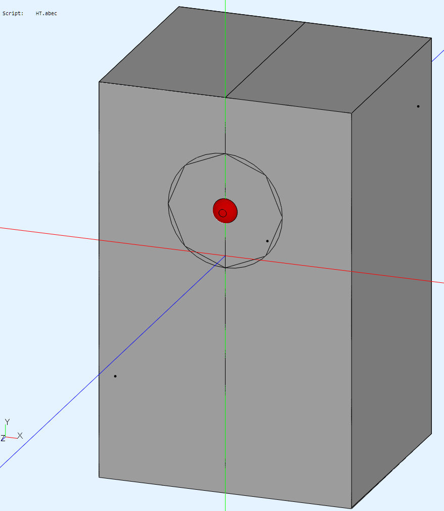

    Hatte kürzlich den Thread "Schallwand und Abstrahlung im Hochton / oberen Mittelton" gestartet.
    Falls du Interesse hast, könnte ich deine Schallwand mal simulieren und sehen wie gut Simu und Realität passt und dann versuchen eine Verbesserung in der Abstrahlung zu erreichen.

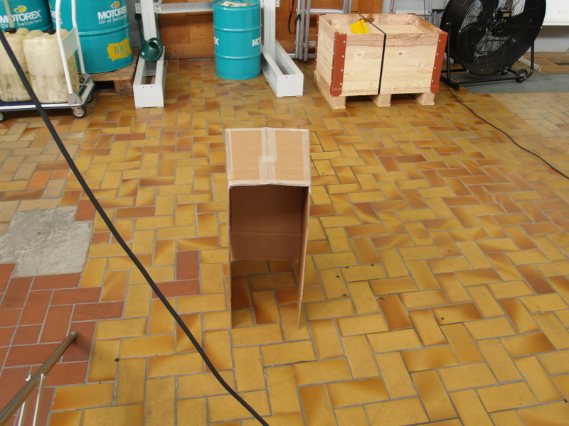

    Ich habe den TMT jetzt tiefer eingefräst und bei dieser Gelegenheit auch noch hinten Luft um das Chassis gemacht.
    https://www.diy-hifi-forum.eu/forum/...9&d=1536228558
    Einem Messen steht nichts im Wege.
    Du Meintest sowas oder?:D
    https://www.diy-hifi-forum.eu/forum/...8&d=1536228558
    Gemessen wird übrigens in ca. 2.2m Höhe und einem Meter Abstand. Alles auf HT Höhe.
    https://www.diy-hifi-forum.eu/forum/...1&d=1536228558
    https://www.diy-hifi-forum.eu/forum/...0&d=1536228558

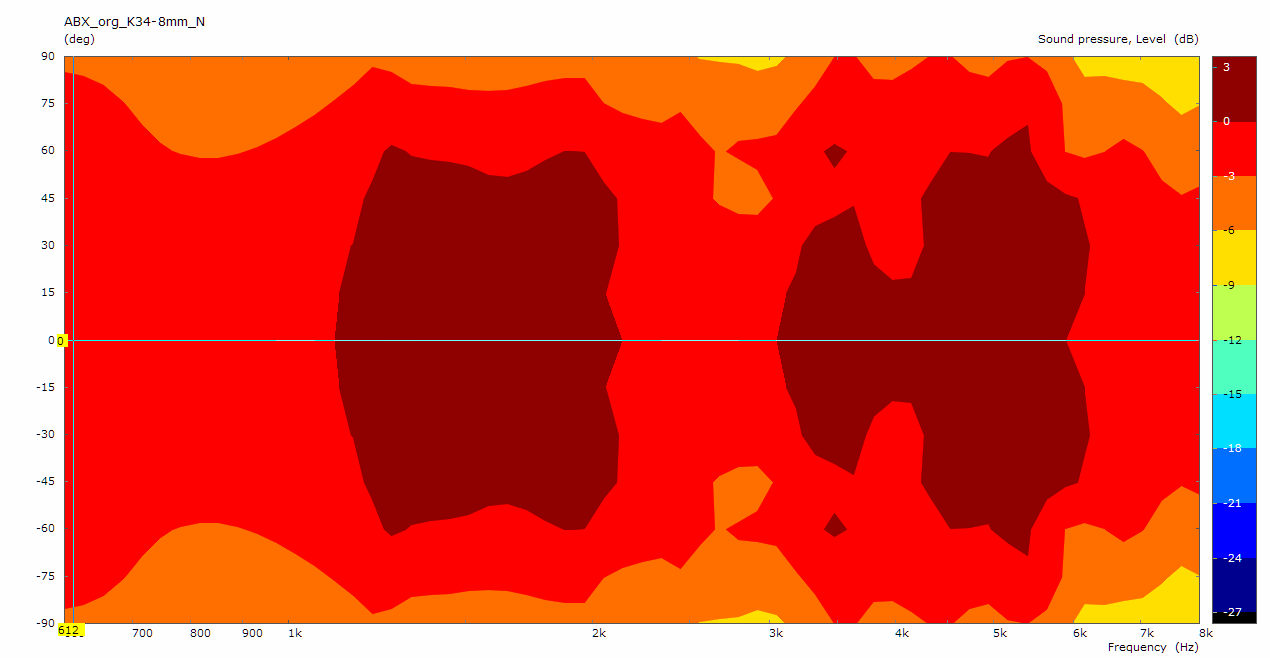

    [QUOTEWeiß nicht wie tief du den Blisma trennen möchtest, aber um die üble Aufweitung um 1,6kHz zu vermeiden wäre eine Trennung >2kHz sinnvoll, was natürlich viel Potential des HT verschenken würde (vorausgesetzt der TMT zeigt nicht die gleiche Problemstelle).][/QUOTE]
    Das ist so nicht korrekt.
    Bei 1.6KHz gibt es keine üble Aufweitung. Das sugeriert nur das normierte Sonogramm.
    In Wirklichkeit gibt es einen schmalbandigen Einbruch von 0-20°.

    ctrl
    Genau solch hoch entwickelte Raumfahrttechnik hatte ich im Sinn ;)

    UPDATE: Nicht vergessen in das "Gehäuse" noch etwas Dämmmaterial einzubringen wenn der TMT gemessen wird (bin nicht sicher wie stark sich entstehende Resos auswirken würden, aber sicher ist sicher ;))
    Gruß Armin

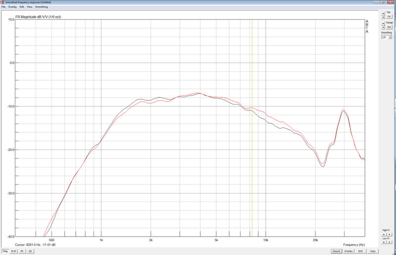

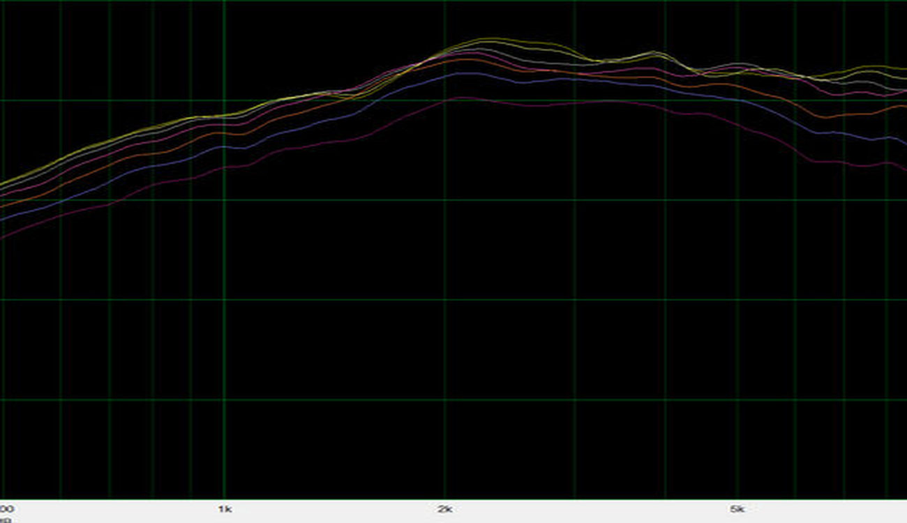

    Der Bliesma misst sich mit Versenktem TMT deutlich besser.
    https://www.diy-hifi-forum.eu/forum/...6&d=1536236532
    Ein Vergleich des 0° Frequenzgangs, mit und ohne Kartongehäuse, zeigt woher der Einbruch bei 1500Hz wohl kommt. (Danke für den Tip Armin).
    Schwarz ist mit Karton. Das dürfte mit dem richtigen Gehäuse noch deutlich linearer werden.
    Der Karton ist ja nur sehr dünn.
    https://www.diy-hifi-forum.eu/forum/...5&d=1536236532

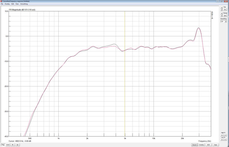

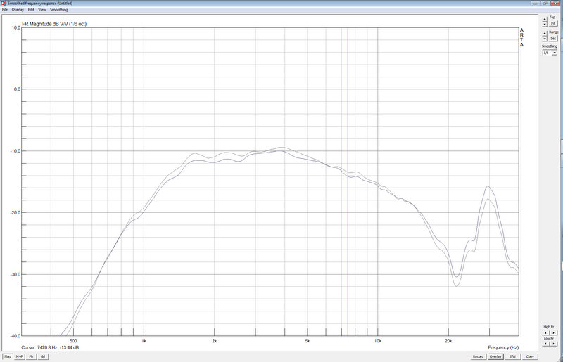

    Den TMT habe ich Mit und ohne Bedämpfung auf 0° gemessen.
    https://www.diy-hifi-forum.eu/forum/...4&d=1536236532
    Die Messung dürfte wohl erst ab 1000 Hz halbwegs brauchbar sein.
    Der TMT zeigt keinen Einbruch um 1.5KHz.
    https://www.diy-hifi-forum.eu/forum/...3&d=1536236532

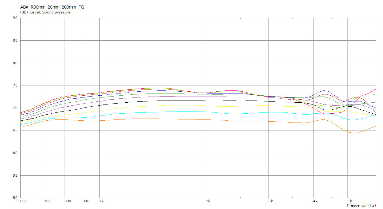

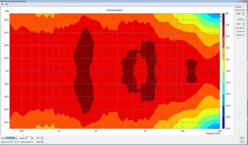

    Heute habe ich mal versucht die beiden Treiber zu verheiraten.
    Ich habe verschiedene Trennungen von 24dB LR bis 6dB BW ausprobiert.
    Exemplarisch mal die 6dB BW @2000Hz
    https://www.diy-hifi-forum.eu/forum/...5&d=1536323455
    nicht normiertes Sonogramm
    https://www.diy-hifi-forum.eu/forum/...6&d=1536325392
    Weitere Beispiele in meinem Album.

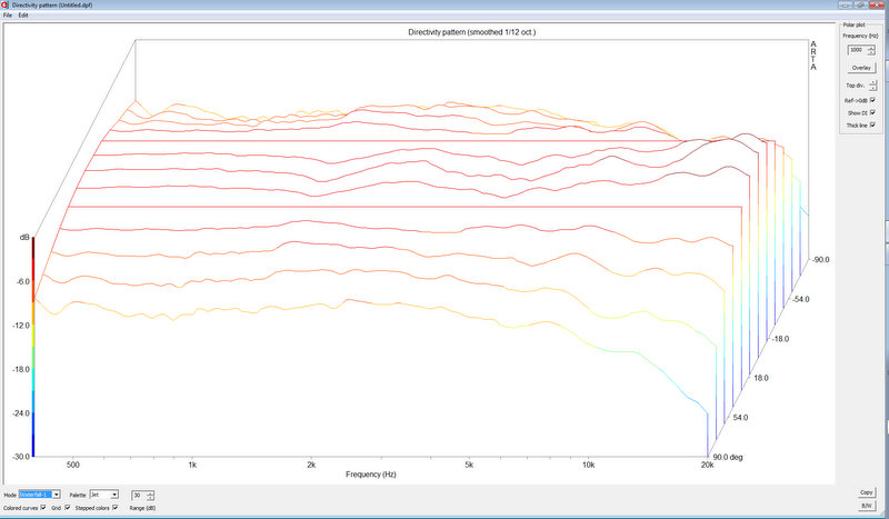

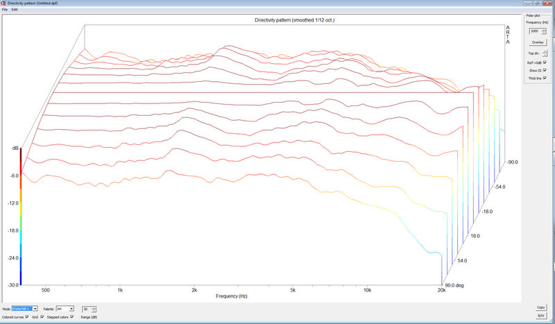

    Ich habe heute Morgen mit Knete die Fasen in Rundungen geändert.
    Die 0° Messungen. Schwarz ist mit Fasen
    https://www.diy-hifi-forum.eu/forum/...0&d=1536394390
    Die Unterschiede sind axial recht gering, mit leichtem Vorteil für den Radius.
    Bei grösseren Winkeln nimmt der Pegelunterschied stellenweise deutlich zu.

    Einen eindeutigen Sieger gibt es nicht.
    Im Overlay von 0-90° ist tendenziell eine leicht stärkere Aufweitung um 4-6 KHz mit Radien zu sehen.

    Hoi Christoph
    Anschliessend habe ich die Knete wieder entfernt und den 5cm Radius an der Oberkannte auch noch durch eine Fase ersetzt.
    0° Vergleich Fase zu Radius
    https://www.diy-hifi-forum.eu/forum/...1&d=1536394390
    Da wirds Erwartungs gemäss noch schlechter und man sieht genau wo die Störung entsteht.
    Abschliessend habe ich noch den HT in einer planen Schallwand ohne irgeneine Fase oder Radius gemessen.
    https://www.diy-hifi-forum.eu/forum/...2&d=1536394390
    Wenn man sich das anschaut, bin ich mit den Fasen schon ganz schön zufrieden.;)

    Ich habe die Messungen nochmals analysiert.
    Das ist bei weitem nicht so schlecht, wie man erstmal meint.
    Ich habe dann, um meine Einschätzung zu bestätigen, eine VACS Trend Analysis gemacht.
    Daten Ursprung ist die 1200Hz 12LR Trennung von letzter Woche.
    https://www.diy-hifi-forum.eu/forum/...3&d=1536323455
    Daraus ergibt sich folgende Analyse.
    Rot ist der Energiefrequenzgang, Violet der 0° und Grün der 90Grad Graph.
    https://www.diy-hifi-forum.eu/forum/...5&d=1536557776
    Von Unstetigkeiten oder Aufweitungen keine Spur.

    hatte mit Gustav eben ein richtig nettes Telefonat und wir werden den Versuch unternehmen den Bliesma-Hochtöner auf der Schallwand stark vereinfacht zu simulieren - vielleicht ist das Ergebnis brauchbar.
    Eigentlich müsste man die spezielle 34mm Membran der BliesmaKalotte, die wie eine 19mm Kalotte abstrahlt, gesondert modellieren, was mir aber zu aufwändig ist. Daher wird, sehr stark vereinfacht, eine 22mm Membran in der Simu gesetzt (Kompromiss von Abstrahlung / Durchmesser zur Bliesma) - was natürlich einiges an Fehler ins Modell einführt.
    Hatte bisher die simulierte Membran nur 3mm hoch angesetzt, aber da nach Gustavs Angaben die Bliesma-Membran außergewöhnlich hoch ist, würde ich einfach mal 7mm Membran-Höhe für die zukünftigen Simus setzen.
    Wegen Rechenzeit, sind die Simus erst mal auf 6kHz begrenzt (damit gültig bis 5-6kHz)
    Als erste Simu die Kalotte in einem HxBxT 360x250x200mm Gehäuse im Abstand-Oberkante von 102mm:
    Anhang 45195 Anhang 45196 Anhang 45197
    Hier noch der Versuch zur Schallwand wie in Post#38 und 40 Skizze, Simu norm-Sonogramm, gemessenes Sonogramm, Simu FG, gemessene FG
    Anhang 45203 Anhang 45204 Anhang 45206 Anhang 45205 Anhang 45207
    Das ist jetzt nicht sehr gut in der Übereinstimmung, aber total daneben ist es auch nicht.

    Die extreme Variante Rundung 90mm oben und 20mm unten mit 200mm Höhe und HT 60mm unterhalb der Oberkante:
    Anhang 45220 Anhang 45221 Anhang 45222
    Das ist wohl etwas zu extrem ;)

    Auch der Extremfall in der flachen Schallwand ist noch nicht richtig ähnlich.
    Nochmal die 0 Grad Messung.
    https://www.diy-hifi-forum.eu/forum/...0&d=1536553840
    Kein Problem...
    Hier der von dir gemessene 0° FG in der flachen/geraden Schallwand zugeschnitten auf den simulierten Bereich - Der HT sitzt weiterhin 102mm unterhalb der Oberkante?

    ctrl
    Nach den diversen Simus glaube ich, das der aussagekräftige Bereich schon bei 4KHz endend.
    Also das Sonogramm sieht doch nicht schlecht aus, alle kritischen Bereich sind ganz gut getroffen:
    - Aufweitung um 1,5kHz (wenn auch etwas zu breit)
    - "Einschnürung" zwischen 2-3kHz
    - Aufweitung zwischen 3-6kHz (nicht ganz optimal da Gültigkeitsgrenze erreicht)
    Bedenke, dass die Simu auf Höhe HT simuliert und nicht 4cm unterhalb - werde das bei der nächsten Simu anpassen.

    So als erstes eine Simu des "Original"-Gehäuse mir einer 34mm Kalotte mit 8mm Höhe. Mit 15° Schrittweite:
    Anhang 45245 Anhang 45247
    Übertreibt ein wenig, besonders um die 1,5 kHz Aufweitung

    so nun also noch mal mit 34mm Kalotte (wie Bliesma HT), 8mm hoch und korrekten TSP. Erst die Skizze der Simu, dann norm. Sonogramm, FG mit 1/3oct und dann noch FG mit 1/6oct. Glättung:
    Anhang 45266 Anhang 45267 Anhang 45268 Anhang 45269
    Zum Vergleich nochmal die Messungen
    Anhang 45270 Anhang 45271
    Denke damit kann man arbeiten, das Abknicken der Schalldruckkurven ist in der Simu etwas zu höheren Frequenzen verschoben (um 3kHz statt 2,5kHz), aber sogar die Senke auf Achse um 1,4kHz ist in der Simu vorhanden (nicht genau passend, aber immerhin...).
    Im Sonogramm sind die kritischen Stellen nun ziemlich gut getroffen. Die stärkere Bündelung zu höheren Frequenzen setzt in der Simu genau an der richtigen Stelle ein.
