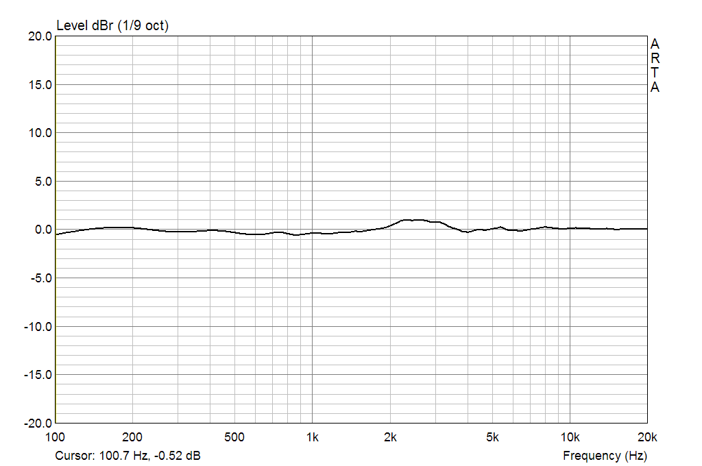

    Fasen wie an der ScaMo haben nur die Funktion, die unvermeidlichen Kantenreflektionen etwas zu verwischen und in höhere Frequenzbereiche zu verlagern. Sie haben wenig Einfluss auf die grundsätzliche Abstimmung eines Lautsprechers, sondern eher auf das Rundstrahlverhalten. Daher denke ich, dass die vorgeschlagene Änderung der Fasen recht unproblematisch ist.
    Zum Vergleich ist im Anhang eine Simulation der ScaMo ganz ohne Fasen, d.h. mit einem einfachen rechteckigen Gehäuse. Ausser einer etwas erhöhten Welligkeit zwischen 3 und 6 kHz passiert da auch nichts Gravierendes. :)

  • 31.12.2017, 14:33
    Alexander
    Hallo Mathias
    Die Scamo wurde mit 25° Fasen auf Achse glatt gezogen.
    Dadurch wurde eine durch Kantendiffraktion eigentlich vorhandene Senke begradigt.
    => Mit der 45° Fase würde es in diesem Bereich auf Achse eine Überhöhung geben.
    Das könnte ggf. unangenehm klingen.
    Differenz zwischen 25° und 45° Fase bei der Scamo15, ermittelt aus eigenen Messungen
    http://www.diy-hifi-forum.eu/forum/a...1&d=1514730577
    =>Bau Sie lieber mit 25° wie im Bauplan angegeben!

  • 31.12.2017, 15:03
    valespa46

    Hallo Matthias,
    das wird zu einer minimalen Erhöhung des TMT führen, den HT könnte man durch Veränderung des R1 anpassen.
    Halte ich aber für überflüssig, da du dich ohnehin im Toleanzbereich der Weichnbauteile und Chassis bewegst.
    BG, Peter
