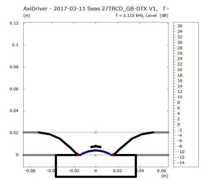

Für mich ist es verständlicher, die DXT eher als eine von Keele vorgeschlagene CD-Schallführung zu betrachten (siehe hier), bei der eine konische Schallführung nach 2/3 der Hornlänge zum Mund hin abgeflacht wird (um den bekannten Einbruch auf Achse zu vermeiden). Bei der DXT ist diese 'Abflachung' eben geschickt in 2 Stufen ausgeführt.
Wenn ich die von Dir gemessenen Maße der DXT-Schallführung nehme und annehme, dass die Schallführung unter der 44mm breiten Stufe noch ca 2 mm tief ist, errechne ich eine konische Schallführung mit 7,5mm Länge (oder Tiefe) und danach zwei flacher werdende Stufen mit zusammen 4mm Länge (Tiefe). Das passt ganz gut.
Aus den Maßen lässt sich auch der Winkel der langen konischen Stufe errechnen - es ist ein Öffnungswinkel von 63,4°. Das passt ganz gut zum im Whitepaper gezeigten Sonogramm. Allerdings wird die (schön gleichmässige) Abstrahlung der DXT hier auch erst ab 3 kHz gezeigt. Kein Wunder, denn unter 3 kHz sieht's nicht mehr ganz so gleichmässig aus, da die Schallführung erst zwischen 2 und 3 kHz anfängt zu bündeln.
Die zu niedrigen Frequenzen hin limitierte Bündelung ist - je nach gewünscter Anwendung - vielleicht der einzige Bereich der DXT, bei dem eine Verbesserung schön wäre.
Die an LeCleach angelehnte Schallführung hat aus diesem Grund einen wesentlich größeren Durchmesser als die DXT (ca 190mm vs 104mm). Daher bündelt sie schon etwas früher zu tieferen Frequenzen hin. Das soll das Zusammenspiel mit einem 8-Zoll Chassis (hier der Dayton) einfacher gestalten. Wie sehr das die Abstrahlung in den Höhen beeinträchtigt, wird sich bei der Messung zeigen. Vielleicht braucht's hier eben einen kleinen Diffusor vor der Membran.

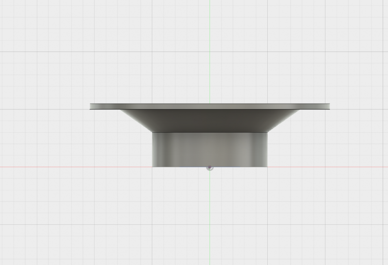

Die gedruckte Schallführung

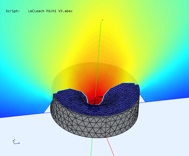

in Beitrag #39 hatte ich die Simulation einer Schallführung (verkürzte LeCleach-Kontur) gezeigt.
Inzwischen habe ich von nailhead eine gedruckte Version (siehe hier) mit trickreicher Befestigung des SB26 bekommen - tausend Dank nochmal an dieser Stelle!:thumbup:

Die Messung ab 1000Hz mit der Simu (Schallführung mit rundem Gehäuse) als kleines Bild eingefügt:
http://www.diy-hifi-forum.eu/forum/p...ictureid=30345
Insgesamt nicht übel, finde ich. Sollte in einem Gehäuse montiert etwas besser aussehen. Sobald Zeit ist noch 'richtige Messungen, möglichst in einer Schallwand.

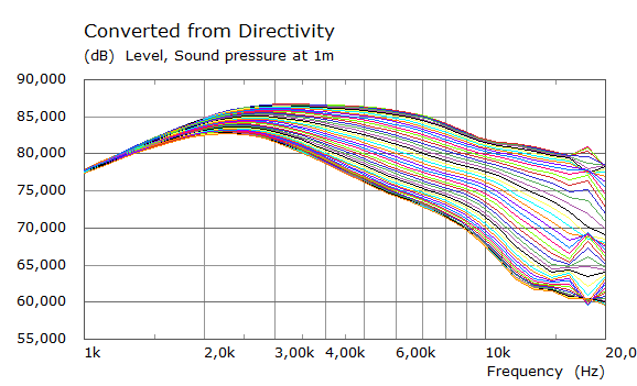

Achsfrequenzgang:
http://www.diy-hifi-forum.eu/forum/p...ictureid=30355

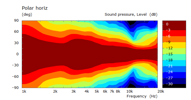

und das Winkelgefüge unnormiert dazu:
http://www.diy-hifi-forum.eu/forum/p...ictureid=30346
Ziel ist es die Einschnürung um 1 kHz und die Aufweitung im Präsenzbereich zu verbessern.

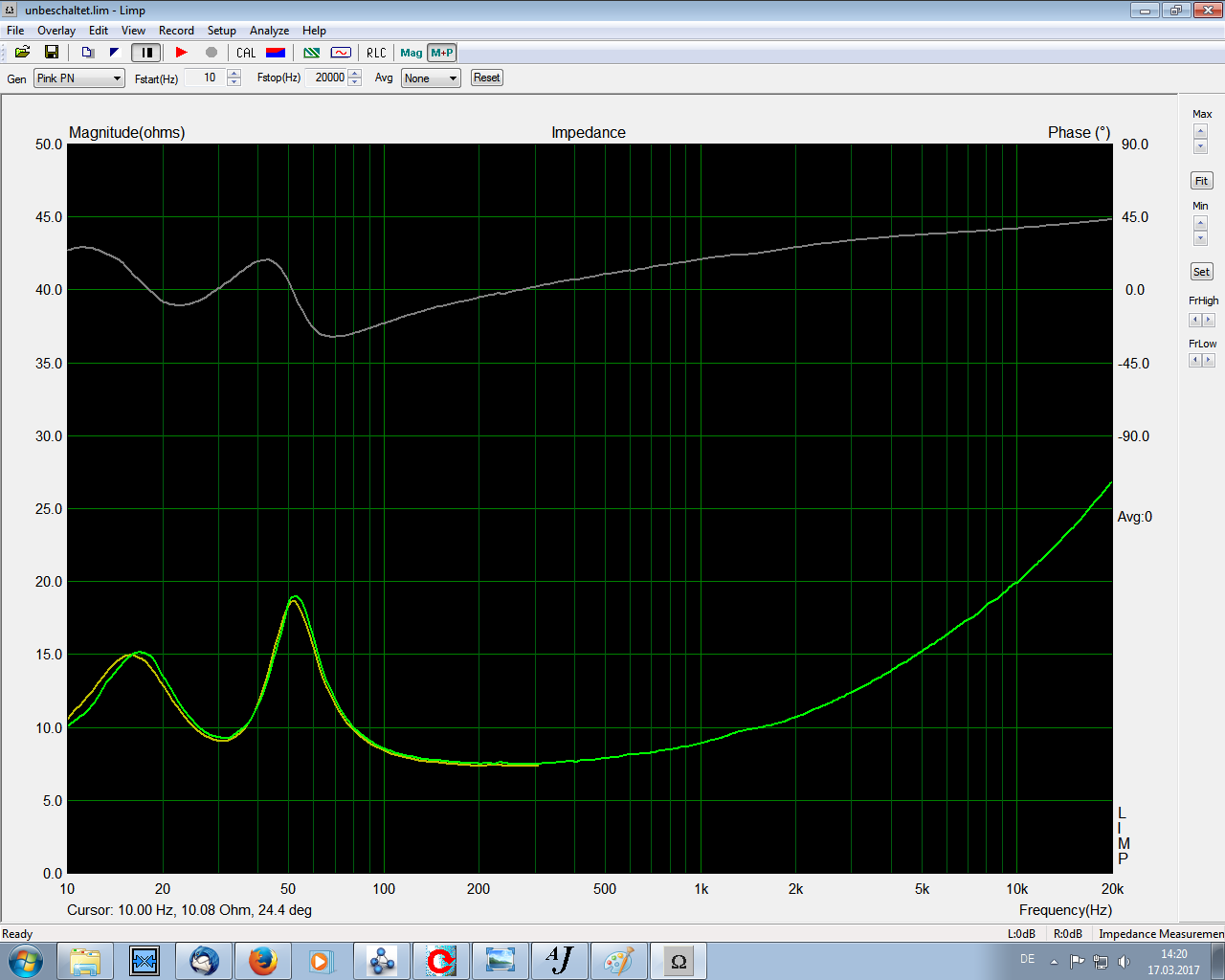

Was da elektrisch passiert, will ich euch auch nicht vorenthalten.
Beide Kandidaten zusammen mit Pink Noise gemessen unbeschaltet.
http://www.diy-hifi-forum.eu/forum/p...ictureid=31258
und nochmal zum Vergleich mit stepped Sine
http://www.diy-hifi-forum.eu/forum/p...ictureid=31259

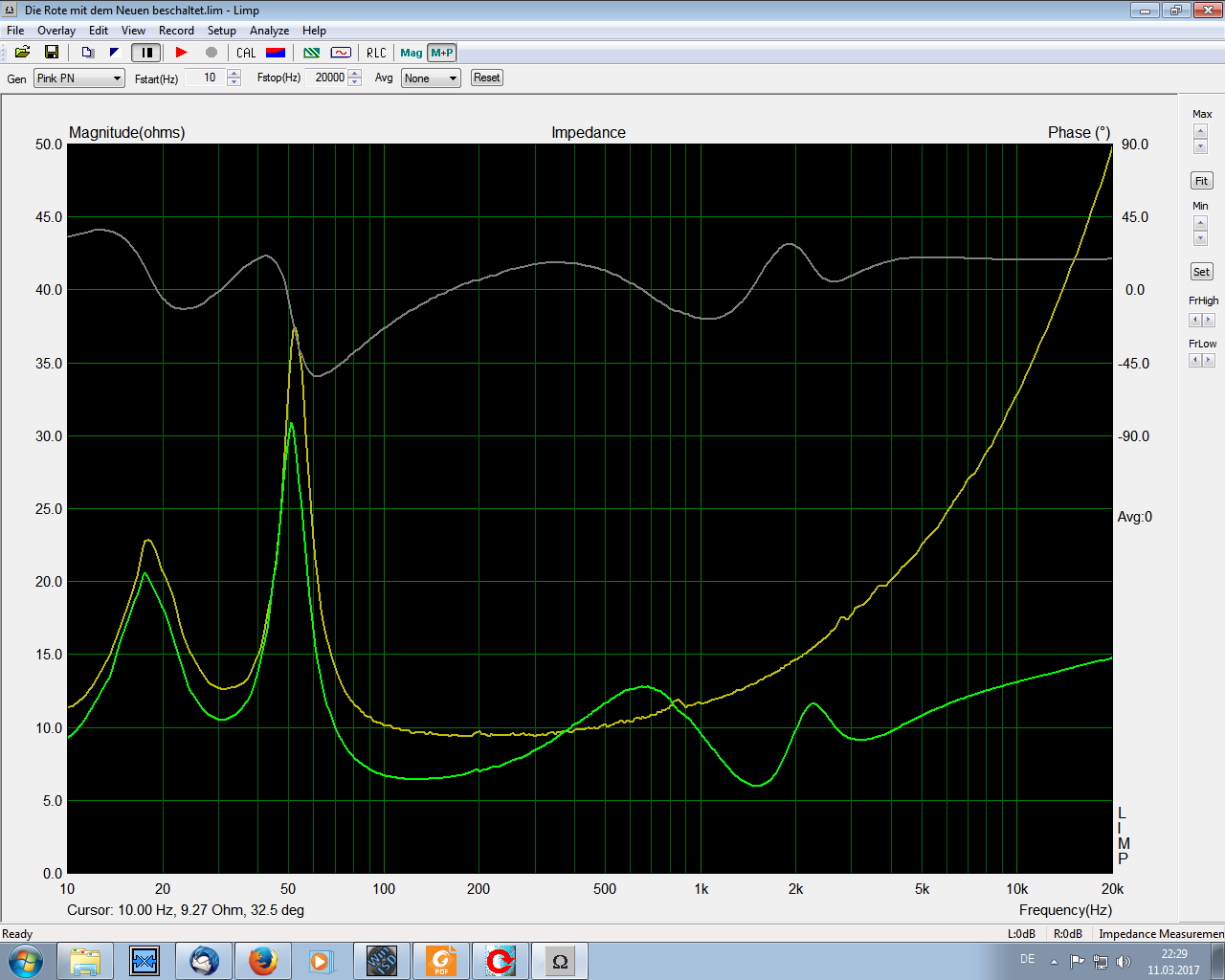

noch die Impedanz im beschalteten Zustand
http://www.diy-hifi-forum.eu/forum/p...ictureid=31265
Abstrahlerei gibt's noch
Kandidat Nummer eins, mit bei beiden Tönern weniger ausgeprägten Resonanzen
http://www.diy-hifi-forum.eu/forum/p...ictureid=31267
Kandidat Nummer zwei
http://www.diy-hifi-forum.eu/forum/p...ictureid=31268
und nochmal Marketingverträglich verschmiert
http://www.diy-hifi-forum.eu/forum/p...ictureid=31269
http://www.diy-hifi-forum.eu/forum/p...ictureid=31275
fastkeine Unterschiede mehr zu sehen
vertikal gleich hinterher
http://www.diy-hifi-forum.eu/forum/p...ictureid=31271
mal ohne Schleier
http://www.diy-hifi-forum.eu/forum/p...ictureid=31272
und normiert 0 Grad
http://www.diy-hifi-forum.eu/forum/p...ictureid=31273
Unten ist oben und oben ist unten in der Darstellung.
Bei 3,5 kHz ist eine BBC Senke von Vorteil, da diese vertikal auch Energie rausnimmt, die sonst als Reflexionen wieder alles versauen. Ein db oder zwei mehr für den Hochtöner sind für die räumliche Darstellung wieder destruktiv. Bühnenbild wandert zu weit nach vorne.
