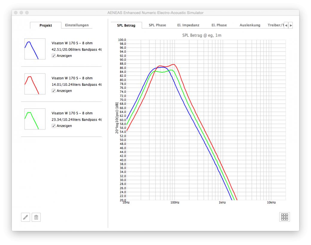

    Version 0.0.9
    Ich habe hier mal die Skalierung geändert:
    http://www.diy-hifi-forum.eu/forum/a...1&d=1481297789
    Habe ein Raster von 2dB auf der vertikalen Achse. 1dB fand ich nicht mehr so gut lesbar, 5dB zu weit auseinander.
    @Siegfried Du kannst bei AENEAS das Fenster in die Größe ziehen, die Du gerne haben möchtest, ebenso die Aufteilung im Hauptfenster lässt sich verändern.
    Wegen der Hauptlinien: Ich wollte eigentlich die Dekaden etwas dunkler machen. Mal sehen. Cool wäre wahrscheinlich, wenn man EBRs einblenden könnte. Mal sehen.
    Auch wegen 10.8. muss ich mal sehen, ob es da Hürden gibt. Auf den drei Macs hier im Haushalt läuft entweder Yosemite oder Sierra.
    Ich hatte mir selbst das Ziel gesteckt, die Software Ende Dezember zu veröffentlichen, sowohl für macOS als auch für iOS.

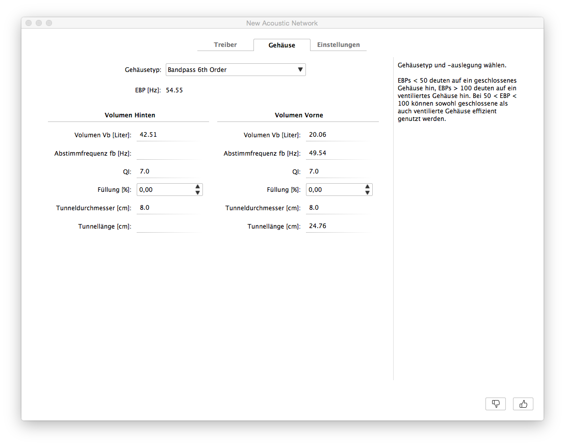

    Version 0.0.10
    Guten Abend,
    habe heute das Dateiformat für das Speichern von Projekten ebenfalls auf XML, wie bei den Treiberdatensätzen, umgestellt. Das macht eigentlich für den Benutzer keinen Unterschied, aber ich finde es besser, wenn alle verwendeten Dateien das gleiche Format verwenden. Und zudem ist XML ein offenes Dateiformat.
    @Siegfried: Es wird keine zusätzliche Hardware benötigt. Im Grund soll AENEAS erstmal mehr oder weniger den Funktionsumfang von WinISD haben, jedoch ohne Weichensimulation s. Post #1.
    Zusätzlich würde ich gerne die Simulation von Transmission-Lines einbauen, kann ich aber für Version 1.0.0 nicht versprechen. Ich werde demnächst mal eine komplette Funktionsliste einstellen, damit man sich das nicht aus den einzelnen Beiträgen zusammenlesen muss.
    EBRs kommen aus der Psychoakustik. Im Prinzip sind das Frequenzbänder, die besser beschreiben sollen, wie wir hören.

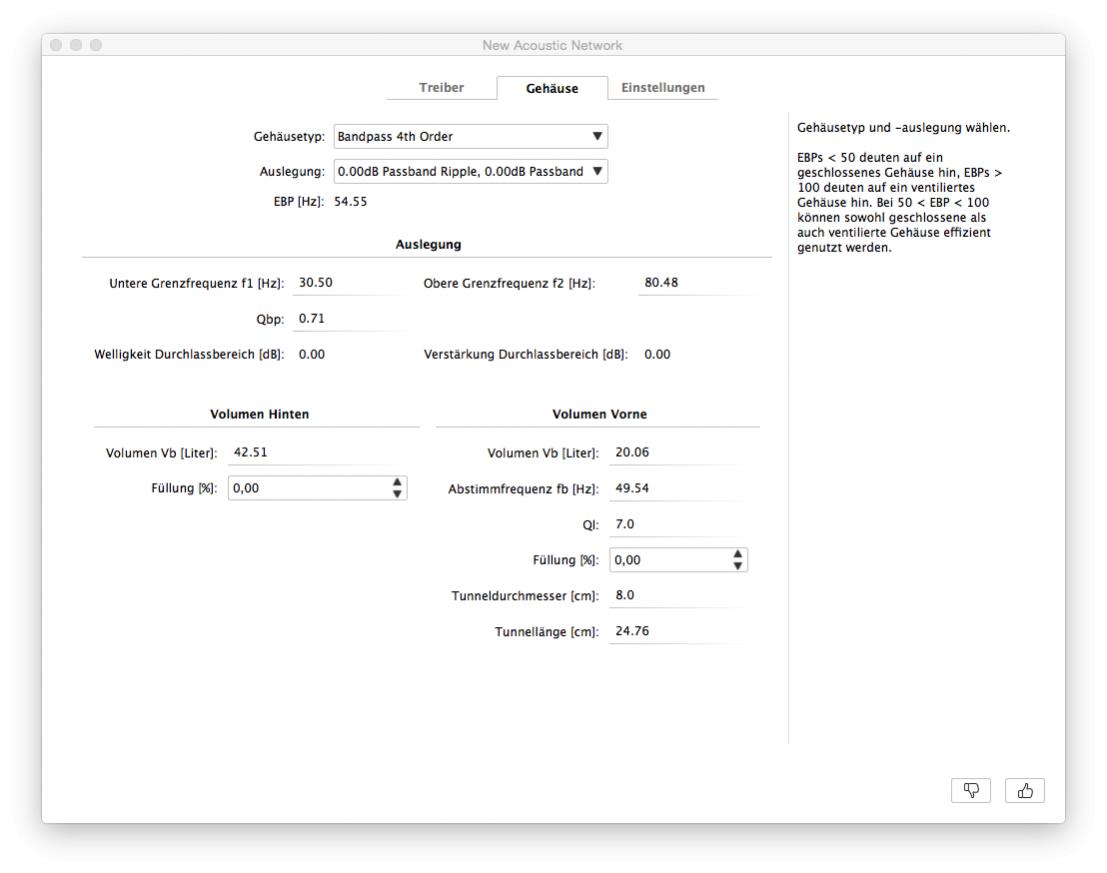

    Version 0.0.11
    Guten Abend,
    der Sonntag hat für AENEAS die Simulation von Bandpässen 6ter Ordnung gebracht.
    jetzt steht erstmal wieder ein wenig Feinschliff an der GUI an. Mal sehen, was ich kommende Woche noch so schaffe.

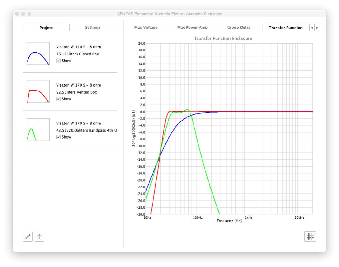

    Version 0.0.13
    Kleine Recyclingaktion: Die Übertragungsfunktion des Gehäuses alleine kann angezeigt werden. Da diese Funktion sowieso berechnet werden muss für die eine oder andere Ausgabe, dachte ich mir, dann kann ich sie auch anzeigen lassen.

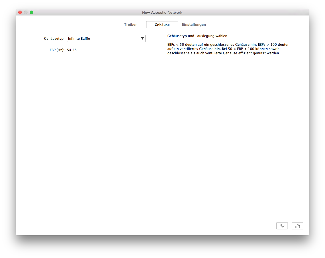

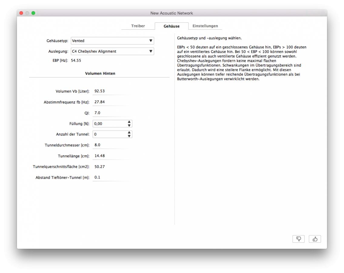

  • 15.12.2016, 22:01
    rkv
    Version 0.0.15
    Mit dieser Version wurde die Gehäuseauslegung weiter automatisiert. Wann immer ein TSP verändert wird, werden auch die Gehäuseparameter neu berechnet, um die gewählte Auslegung zu erfüllen.
    Beispiel: Wurde eine Bassreflexbox mit QB3-Alignment gewählt und Qes nachträglich geändert, werden Volumen und Abstimmfrequenz entsprechend angepasst.
    Ausnahme sind alle Custom-Auslegungen, hier bleiben alle Werte unverändert. Damit kann man z.Bsp. überprüfen, wie sich ein Treiber in einem gegeben Gehäuse verhält.
    Beispiel: Man wählt als Treiber den W170S4, läßt AENEAS ein QB3-Gehäuse entwerfen, stellt anschließen bei Gehäuseauslegung auf Custom um und wählt bei Treiber nun einen W170S8.
    Natürlich kann man auch direkt die Gehäuseparameter eingeben, um z.Bsp. einen Bauvorschlag aus einer Zeitschrift zu simulieren.
    Heute habe ich eine Feature-Freeze beschlossen. Soll heißen, in den nächsten Tagen werde ich keine neuen Simulationsmodelle etc. hinzufügen, sondern mich verstärkt der GUI und dem Benutzerkomfort widmen, um dann auch bald die Software freigegeben werden kann. Das soll aber nicht heißen, dass weitere Features später nicht folgen. Ich habe durchaus Lust, noch weitere Gehäusetypen hinzuzufügen. :dance:
