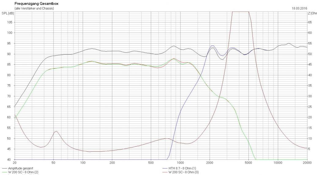

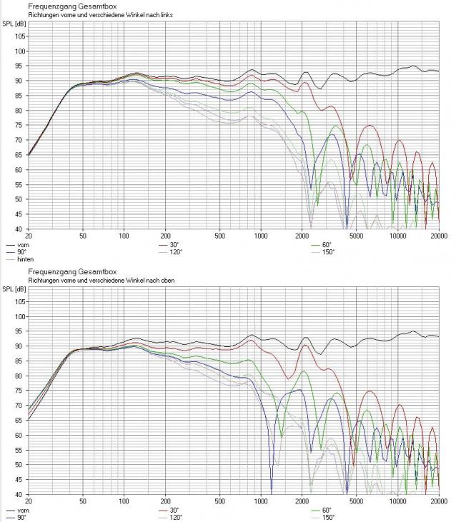

    ventuell das TT-Filter um eine Ordnung erhöhen (von 12 auf 18 dB?) und/oder das des HT abschwächen. Schau' Dir auch mal den Spannungsverlauf am Chassis an. Eventuell macht der HT da einen kleinen Buckel. Auch der könnte was damit zu tun haben.
    Die Flanke des W 200 S kannst Du auch mit einem "kleinen C" über der Spule L1 und einem Widerstand in Reihe zu C1 modellieren

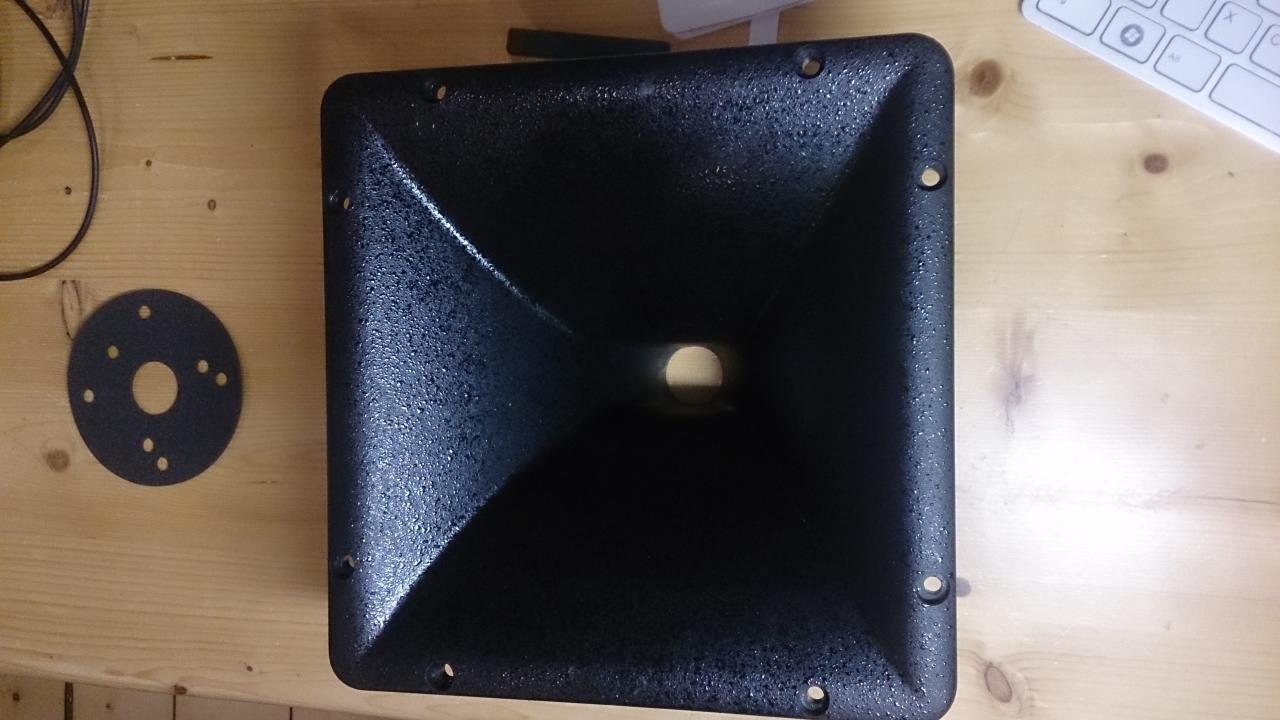

    Uli_Bel
    Horn verkehrt eingebaut ?
    Hallo Kai,
    Bist Du sicher, daß das Horn (RCF H100) richtig eingebaut ist, für horizontal den grösseren Abstahlwinkel (90Grad) als vertikal ... Es sieht auf dem Foto so aus, als ob das doch 90 grad gedreht werden müsste...
    Ich bin gerade dabei das Horn zu vermessen... mit dem relativ günstigen BMS 4538 macht das eine ganz gute Figur...allerdings 90 grad gedreht...
  • 27.05.2016, 17:37
    Herr der Ringkerne
    Sieht schon danach aus, das Horn ist jedoch so verbaut: http://www.lautsprechershop.de/pa/images/d2544_k12.jpg
    Könnte daran liegen, dass ich das Bild zugeschnitten habe?:confused:
    Edit: Je länger ich auf das Bild gucke, desto mehr muss ich dir zustimmen.
    Vielleicht war das Horn tatsächlich zum Zeitpunkt des Bildes falschrum verbaut. Hatt es heute schon mehrfach ausgebaut um Polyesterwatte im Gehäuse zu ändern, die Polung zu kontrollieren usw..
    Ein Blick am Bildschirm vorbei verrät mir aber, im Moment stimmt alles. :)
