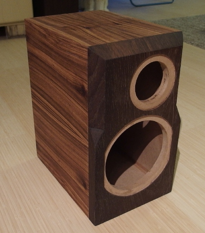

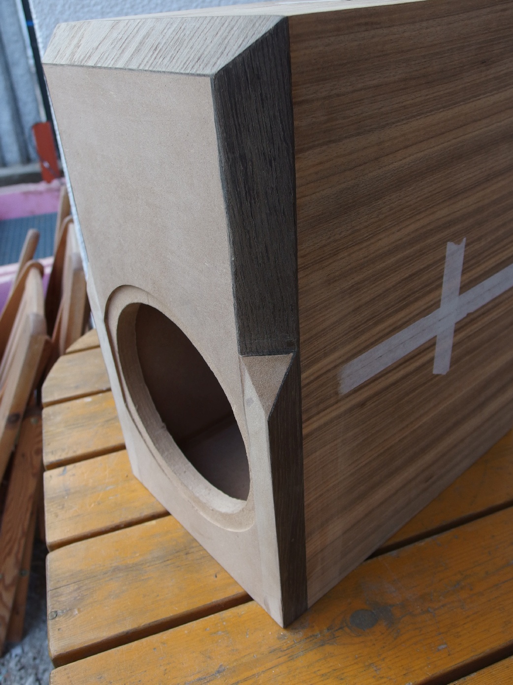

    Moin Marcel,

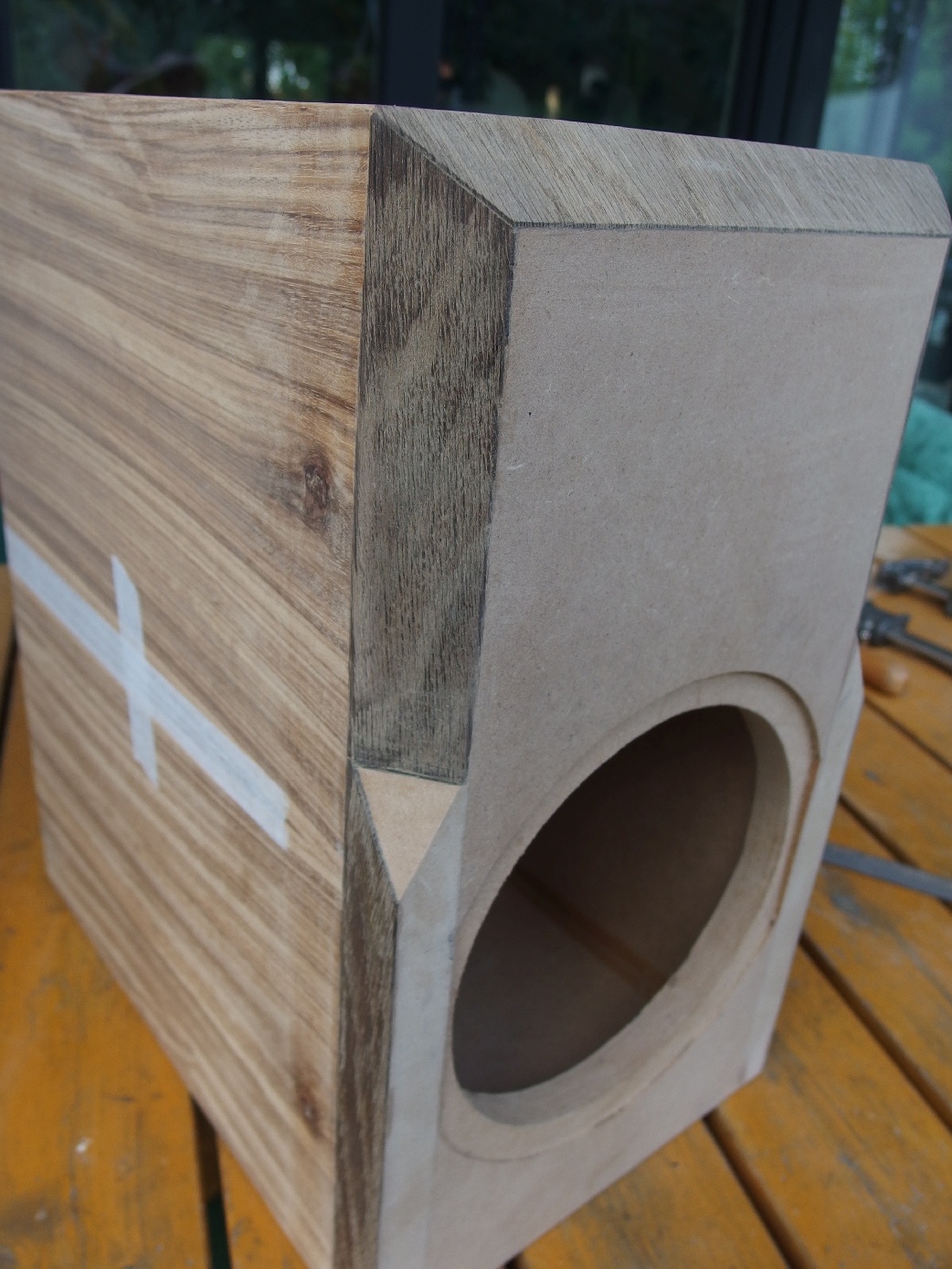

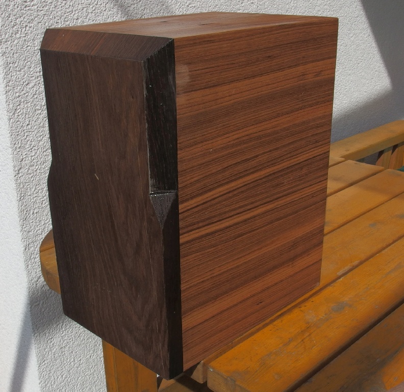

    mit Sandwich-Bau ist gemeint, dass die Schallwand und anderen Teile (Deckel, Rückwand) zwischen die Seitenwände geklebt werden. Dabei ist die Schallwand dann genau so breit wie das 'abgeschnittene' Chassis.
    Dies hat den Vorteil, dass Du keine Fräs-Schablone benötigst, weil Du für die äußere Fräsung des Chassis einfach den 'normalen' Durchmesser des kompletten Chassis fräst. Dort, wo das Chassis dann geschnitten ist, erledigt sich das von selbst , weil Schallwand und damit geschnittene Seite des Chassis ja zwischen die Seitenwände geklebt werden und dadurch die Versenkung der geschnittenen Kanten hergestellt wird.
    Wenn Du das anders angehst, weil Du z.b. eine komplette Schallwand von vorn aufsetzen möchtest, dann musst Du Dir bzgl. der geschnittenen Kanten des Chassis etwas einfallen lassen, denn ein normaler Fräszirkel hilft dann nicht.
    LG Gazza
