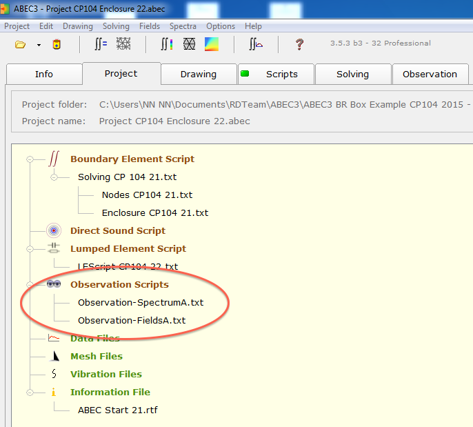

    15. ABEC - Observation Scripts: Spectrum... Teil 1
    ABEC bietet nicht nur die Möglichkeit die Abstrahlung mittels 'Schallfeldern' zu simulieren, sondern auch, unterschiedliche Parameter über VACS auszulesen.
    Was simuliert und in VACS dargestellt werden soll, wird wieder in einem 'Observation Script' festgelegt.
    Wie sieht so ein Observation Script aus? Zunächst ist es wieder einfach ein Textfile. Das Skript wird - wie schon für das Observation Script 'Fields' - durch Doppelklick auf Observation Script in das 'Project' geladen wird:
    http://www.diy-hifi-forum.eu/forum/p...ictureid=23605
    Was steht drin? Zunächst empfehle ich wieder die ABEC-Hilfe, die alle notwendigen und möglichen Einstellungen und Parameter genau beschreibt.

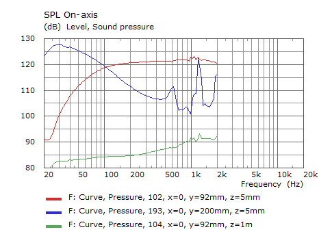

    hier also noch ein paar Beispiele, was ABEC über das Observation Script noch in VACS darstellen kann.
    Am Beispiel des PC0-Testgehäuses (siehe Beitrag #24) könnte es interessant sein, den Schalldruck direkt am Treiber (CP-104) und am BR-Rohr zu simulieren.
    Dazu müssen im Skript nur die Nodes um die neuen Messpunkte erweitert werden...
    Nodes "Spectrum"
    Scale=1mm
    // Node, x, y, z
    2000 0 92 1000 // On-axis 1 m
    2002 0 92 5 // On-axis 5mm
    2003 0 200 5 // On-axis 5mm
    ...und ein neues BE-Spectrum...
    BE_Spectrum
    PlotType=Curves
    RefNodes="Spectrum"
    GraphHeader="SPL On-axis"
    BodeType=LeveldB; Range=60
    102 2002 ID=202 // 5mm on-axis CP-104
    193 2003 ID=203 // 5mm on-axis vent
    104 2000 ID=204 // 1000mm on-axis
    ...beschrieben werden.
    Vacs zeigt dann folgende SPL an:
    http://www.diy-hifi-forum.eu/forum/p...ictureid=23691
    Also der CP-104 und das BR-Rohr nah (5mm Entfernung) und alles in 1m Entfernung (auf Höhe CP-104).

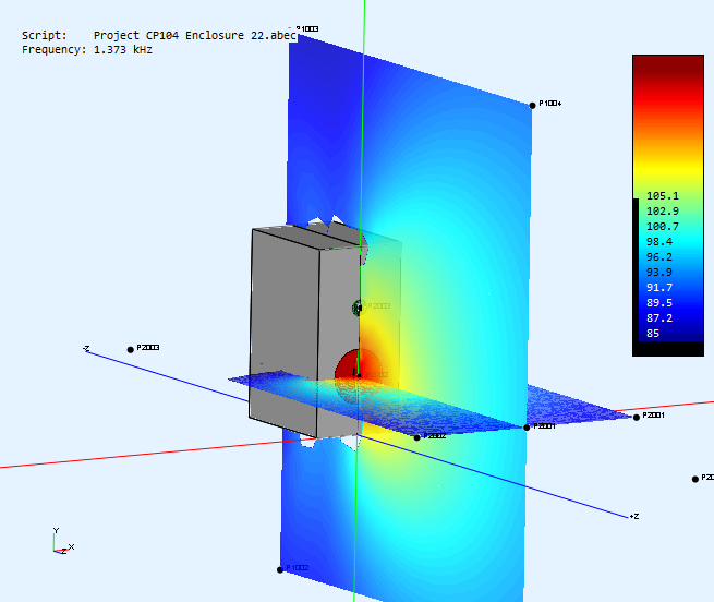

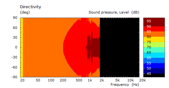

    Als letztes Beispiel die Möglichkeit, sich ein Sonogramm anzeigen zu lassen. das geht im Observation Script über die Funktion BE-Spectrum und den PlotType 'Directivity':
    BE_Spectrum
    PlotType=Directivity
    GraphHeader="Directivity"
    BodeType=LeveldB; Range=50
    PolarRange=-90, 90, 19
    BasePlane=zx
    Distance=1
    101 Inclination=0.0 ID=2001
    Neben den schon bekannten Parametern werden noch der 'PolarRange' festgelegt, hier mit +/- 90 Grad in 19 Schritten unterteilt und ausgelesen in der BasePlane 'zx', d.h. wenn man sich nochmal anschaut, wie die Testbox in ABEC in den x,y,z-Richtungen konstruiert wurde, daß das horizontale Sonogramm dargestellt wird. Distance legt fest, daß hier in 1 m Entfernung simuliert wird, die 'Inclination 0.0, daß das horizontale Schallfeld genau in der zx-Ebene liegt, also 90° zur Frontplatte. Hier könnte auch ein Winkel festgelegt werden...
    In VACS sieht das dann so aus:
    http://www.diy-hifi-forum.eu/forum/p...ictureid=23693
    OK, in diesem Beispiel nicht so prickelnd - aber das könnte ggf. angepasst und feiner aufgelöst werden. Zunächst geht's hier ja nur um das Prinzip...;)

    FoLLgoTT
    Lesbar werden die Sonogramme erst, wenn man eine Normierung anwendet. VACS unterstützt alle möglichen Bearbeitungsschritte für einzelne und mehrere Kurven. Ich wende z.B. immer eine Glättung und dann eine Normierung an. Und zum Schluss setze ich noch die Wertebereiche und Formatierungen auf meine feste Vorlage. So entstehen die bekannten lesbaren Sonogramme. :)

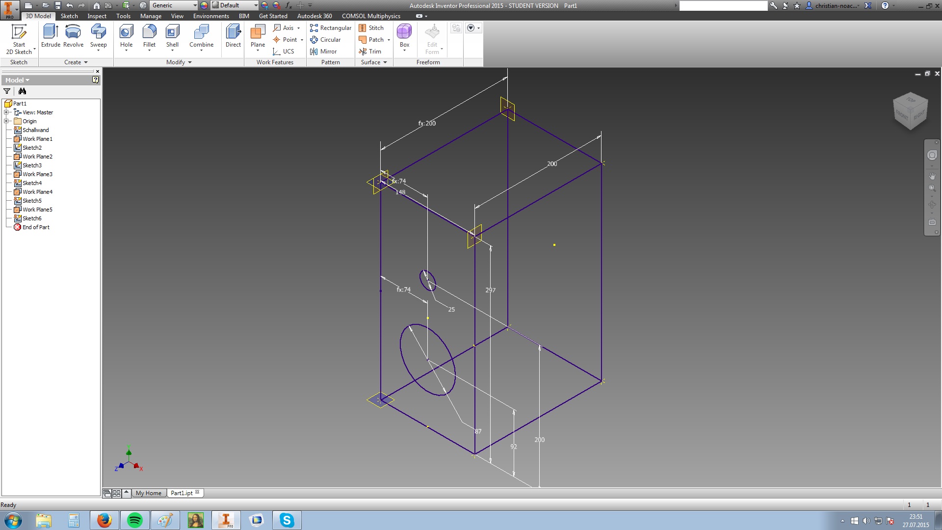

    So, bevor ich meine Badehose für Wacken raus suche, nun mehr ein weiterer Einblick in die Bedienung eines CAD-Programms.
    Heute beschäftigen wir uns mit dem Aufbau des Modells aus mehreren Zeichnungen im Raum, was garnicht mal so schlimm ist wie es sich anhört.
    Man sollte dabei erwähnen, dass das hier die langwierige Methode ist.

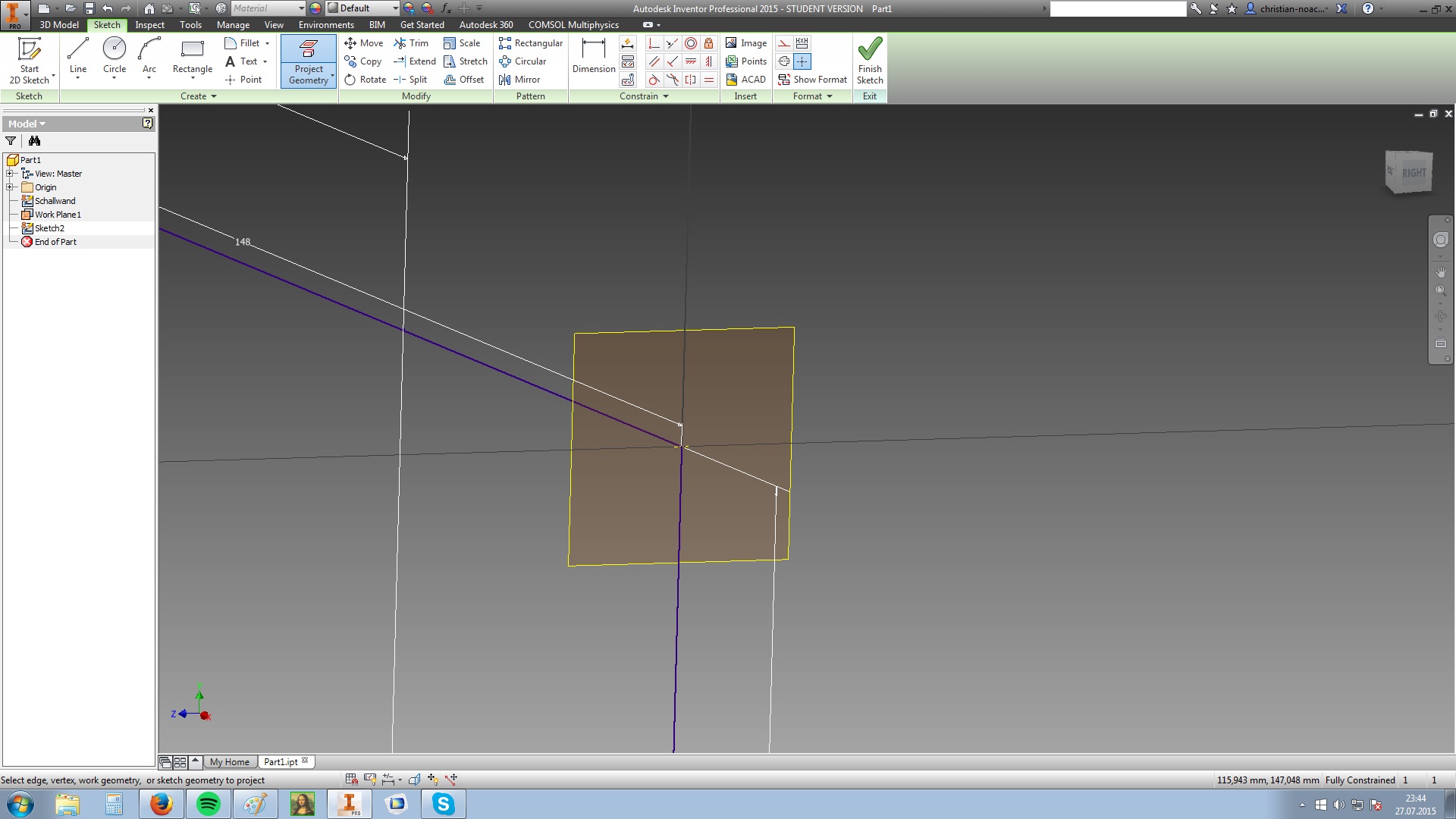

    Also, wie erstellen wir nun unsere neue Zeichnung ? Ganz einfach ! Mit ebenen.
    Inventor, und fast jedes andere CAD, ermöglicht es uns in Abhängigkeit einiger Parameter Ebenen im Raum zu plazieren. Dies machen wir uns zu nutze, um ein Modell zu erstellen, welches im Bedarfsfal mit wächst, ohne das wir was tun. Wie das funktioniert erkläre ich im weiteren Verlauf.
    Erstmal zur neuen Ebene.
    CAD Programme können für die von uns genutzten 2D Zeichnungen nicht einfach in der Luft ein paar Striche ziehen, ihr könnt ja auch nichts zeichnen, ohne ein Blatt papier.
    Also geben wir ihm ein Blatt papier. In Inventor geschiet das mit dem Plane (Flächen) Werkzeug. Es ermöglicht uns auf verschiedene Art und Weise eine Ebene auf zu stellen.
    Die unter uns, die Abi gemacht haben haben, bestimmt schon verdrängt wie man denn nochmal eine Ebene aufspannt, so wie ich meine Rechtschreibkenntnisse...... jedenfalls ist die einfachste Bildung einer Ebene die der Normalengerade, die wir hier auch verwenden.
    Konkret bedeutet das, dass wir einen Strich im Raum haben, der von einem 2. Strich im 90° Winkel gekreutzt wird. Rotieren wir diesen Strich, mit dem wir den 1. gekreutzt haben nun um den 1. Strich rum, und machen das mit unendlich vielen Strichen ,bekommen wir eine Fläche: FERTIG
    Inventor macht es und da einfacher:
    http://www.diy-hifi-forum.eu/forum/p...ictureid=23719
    Wir wählen den Endpunkt der Oberen Kante unserer Schallwand aus und anschließend die Linie der Kante selber, und schon haben wir eine Linie, die Perfekt an der Seite unserer Schallwand liegt, und auch immer liegen wird.
    Unser parametrisches CAD weis jetzt nemlich, welchen Punkt es zur Positionsbestimmung der Ebene zu nehmen hat. Sofern der Punkt also nicht gelöscht wird, was selbst wenn nur mittelmäßig tragisch wäre, da wir ihn in den Optionen der Ebene einfach neu definieren können, können wir die Maße verändern wie wir lustig sind, das Programm wird die Position angleichen.
    Nun erstellen wir auf der Ebene eine neue Zeichnung. Hierfür einfach auf Create Sketch (Zeichnung erstellen) und dann die Plane(ebene) anklicken.
    Jetzt muss die Zeichnung der Seitenwand natürlich bündg mit der Schalwand sein und soll nicht etwa überstehen oder gar zu kurz werden.
    Dafür machen wir uns das Project geometry tool zu nutze. Dies hat die einfache Aufgabe, z.B eine andere Zeichnung oder auch 3 Dimensionale Strukturen in eure Zeuchnung zu projezieren. Das kann mit Flächen, Lininen und Kanten durch schlichtes anklicken geschehen. Die projezierten "features" werden dann meist andersfarbig in eurer Zeichnung dargestelt.
    WICHTIGER HINWEIS:
    Ich empfehle dringend, auch wenn das Programm 3D Strukturen Projezieren kann, immer die Zeichnungen zu projezieren ! Wenn ihr z.b ein Brett von der seite projeziert und dadrauf dann die Zeichnung aufbaut, bekommt ihr , falls ihr das Brett dann z.B nochmal anfaasen wollt, ein Problem. Die Kante die Projeziert wurde ist dann nemlich weg, und ihr müsst die Zeichnung neu definieren, was teilweise etwas unschön werden kann.....
    Wir projezieren in unserem fall die Eckpunkte der Schallwand, dafür gehen wir auf Project geometry und klicken auf die Eckpunkte:
    http://www.diy-hifi-forum.eu/forum/p...ictureid=23723
    Wie ihr auf dem Bild sehen könnt, erscheint ein kleiner "Stern", dass ist unser Punkt mit den 3 Achsen, x,y und z, die durch ihn durch gehen. Dieser punkt ist nun in unserer Zeichnung verfügbar um dadrauf einrasten zu können. Die Aktion wiederholen wir auch nochmal mit der unteren Ecke der Selben Siete.
    Nun haben wir die beiden Punkte, die die Schallwand in die Zeichnung unserer Seitenwand bringen. Auch hier gilt: Was die Schalwand macht, machen auch die Punkte, wie sich das auswirkt sehen wir gleich.
    Als nächstes zeichnen wir unsere Seitenwand.
    Dafür nehmen wir das Rectangle tool (Rechteck), und gehen mit dem Mauszeiger in die Nähe der Projezierten Punkte. Ihr werdet merken, das bei einer bestimmten Distanz der Mauszeiger "einrastet". das Programm weis nehmlich wofür ihr den Punkt da gemacht habt, also rasten wir da ein und klicken einmal mit links drauf, nun kann man wie gewohnt den Rahmen ziehen. Wenn man dabei weit genug nach unten geht merkt man, dass die untere Linie wieder einrastet, das ist der 2. Punkt, den wir projeziert haben. Wir können jetzt einfach wieder mit links klicken. Jetzt bemaßen wir noch die obere Kante der Seitenwand mit 200mm und die Sietenwand sieht so aus:
    http://www.diy-hifi-forum.eu/forum/p...ictureid=23724
    Was auffällt ist, dass die hintere Linie nicht bemaßt ist. Das liegt dadran, dass durch die eingebauten Vorgaben des tools und die projezierten Punkte die Linie bereits voll definiert ist, und wir sie nichtmehr bemaßen brauchen, egal was wir nun in der Höhe und Breite ändern, das Programm schaut sich die Referenzen zueinander an und gleicht alles aufeinander ab, es skaliert sich also von selbst.
    Ich mach hier jetzt mal einen Sprung in der Annahme , dass Das Prinzip der Ebenen ect. klar ist. Wenn nicht, bitte bescheid sagen und ich machs nochmal ausführlich.
    So sehen alle Wände und ihre ebenen aus:
    http://www.diy-hifi-forum.eu/forum/p...ictureid=23726
    Hierbei ist zu bemerken, dass der Deckel und der Boden so wie die Rückwand bereits durch die beiden Seitenwände ausreichend definiert sind, und nichtmehr bemaßt werden müssen.
    Im nächsten Schritt machen wir aus unserem Wireframe einen Volumenkörper. Dafür spannen wir nun in den Flächen die unsere Zeichnungen ergeben Ebenen auf. Im Gegensatz zu denen von vorhind sind dies jedoch keine Definitionen um drauf zu zeichnen, sondern werden durch die Zeichnung definiert, wir drehen den Spieß also um....
    Das ganze geschieht mit dem sogenannten Patch (Flicken) Befehl. Es wird die Zeichnung markiert und das Programm macht den Rest:
    http://www.diy-hifi-forum.eu/forum/p...ictureid=23720
    Kleine Anmerkung dabei. Wenn die Aktion durchgeführt wurde, verschwindet die Zeichnung, die ist aber natürlich nicht einfach weg. Es wird nur die Sichtbarkeit abgestellt, da das Programm annimmt, dass wir sie nichtmehr brauchen. In der Leiste links lässt sich das aber jederzeit über das mit rechtsklick aufrufbare Menü ändern, genau so wie die "glaserne" eigenschafft der Oberfläche.
    Wenn wir das alles gemacht haben, und noch die doofen ebenen verstecken sieht das dann so aus :
    http://www.diy-hifi-forum.eu/forum/p...ictureid=23722
    Damit könnten wir schon eine Simulation machen, jedoch sind die Wände noch "unendlich dünn", also nicht praktikabel. Wie wir das ändern zeig ich ich wenn ich wieder da bin.

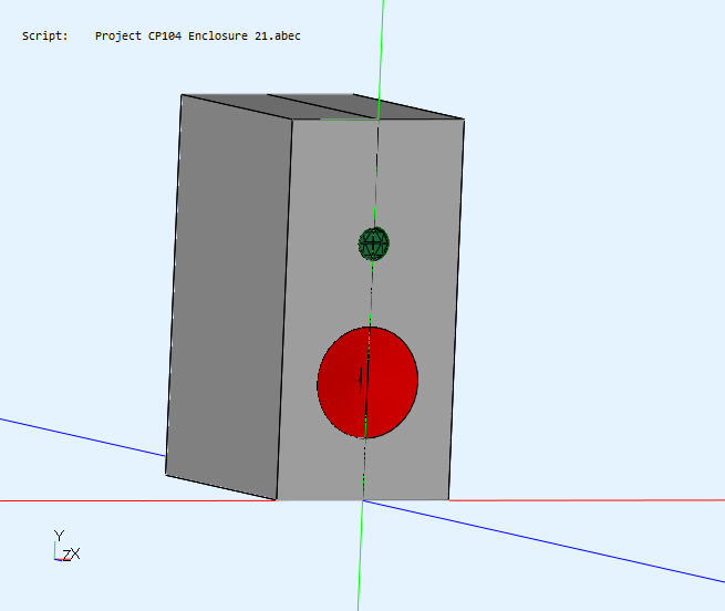

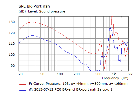

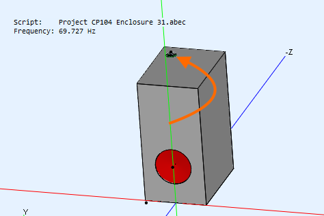

    15. ABEC - Simulation der CP-104 Testbox (PC0-Thread)
    Moinsen,
    denn mach' ich mal weiter hier. Wie angekündigt der Vergleich der ABEC-Simulation der CP-104 Testbox aus dem PC0-Thread mit Messungen.
    Ein kleiner Haken bei der Sache: Bei der Testbox befindet sich das BR-Rohr hinten links auf der Oberseite. Ich hatte das BR-Rohr zunächst der Einfacheit halber auf der Vorderseite plaziert. Und wegen der Symmetrie genau senkrecht über dem CP-104.
    Also muss das BR-Rohr zunächst auf die Oberseite, zudem müssen wir ohne Symmetrie arbeiten - sonst bekämen wir bei unsymmetrischer Plazierung des BR-Rohrs zwei BR-Rohre....
    http://www.diy-hifi-forum.eu/forum/p...ictureid=23959
    Um das Gehäuse ohne Symmetrie zu simulieren, müssen die Nodes (Ecken) aus der Ebene x=0 verschoben werden. In die Nodes für Sym=x...

    Mit x=30mm und y=160mm wird das BR-Rohr nach hinten links plaziert. Die Testbox sieht danach aus, wie oben in der Abbildung gezeigt.

    VACS muss noch gesagt werden, daß der SPL des CP-104 (nah), BR-Rohr (nah) und der Box (hier in 1m Entfernung) angezeigt werden soll...
    BE_Spectrum
    PlotType=Curves
    RefNodes="Spectrum"
    ...und schon :D...
    http://www.diy-hifi-forum.eu/forum/p...ictureid=23955
    ..sehen wir die Simulation der PC0-Testbox. CP-104 nah: rot; BR-Port nah: blau; Box 1 m auf Achse: grün.
    Na und? Werden wir sehen - im Vergleich der Simulation mit Messungen der Testbox. Im nächsten Beitrag...

    BR-Port nah:
    http://www.diy-hifi-forum.eu/forum/p...ictureid=23957
    CP-104 Testbox auf Achse, 20 cm:
    http://www.diy-hifi-forum.eu/forum/p...ictureid=23958
    Die Simulation des BR-Ports haut noch nicht so genau hin, was mehrere Ursachen haben kann: Gehäuseverluste und Verluste im BR-Rohr wurden nicht, bzw. über den Daumen gepeilt simuliert. Zudem ist die Lage des BR-Ports in der Simu möglicherweise nicht ganz richtig - ich habe die abgeschätzt, da ich im Moment nicht nachmessen kann.

    Jetzt können wir den Chassisausschnitt wunderbar sehen und dadrin zeichnen. Da die Ebene von eben genau mittig durch geht werden wir auf dieser wieder eine Zeichnung erstellen.
    Sobald ihr das getan habt, macht ihr die Zeichnung mit der ihr die Schallwand definiert habt wieder sichtbar, wir werden jetzt wieder mit der Project geometry funktion 2 Zeichnungen verbinden, in diesem fall wählen wir den Auschnitt für unser Chassis an. Dadurch wird die von uns gleich erstellte Zeichnug des Membranquerschnitts immer im Durchmesser angeglichen.
    Aussehen tut dieser Schritt so:
    http://www.diy-hifi-forum.eu/forum/p...ictureid=24042

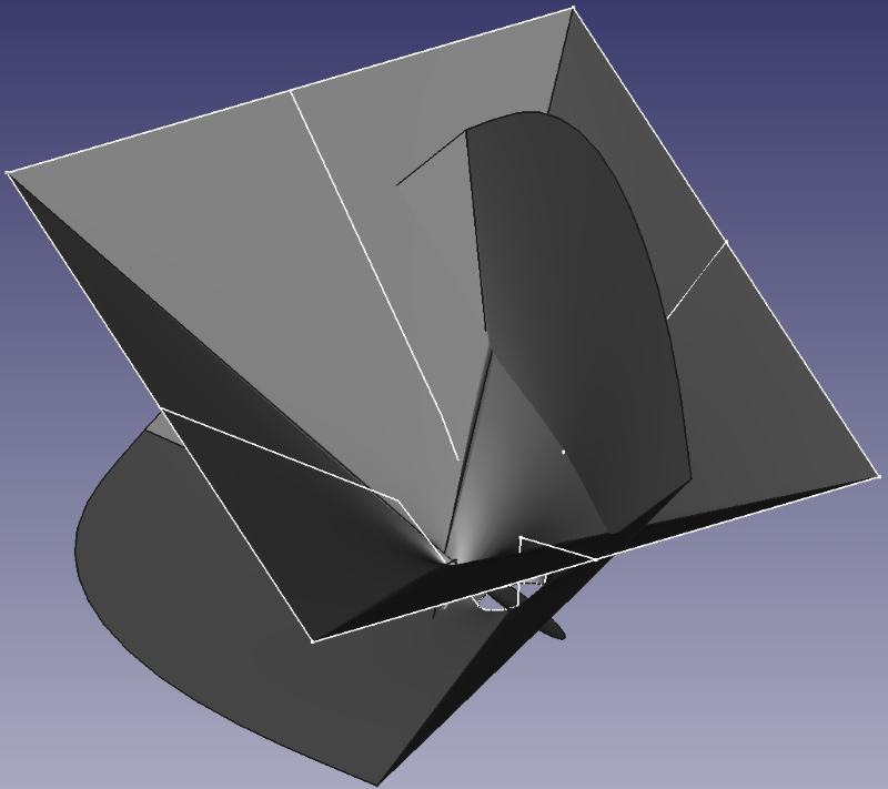

  • 13.09.2015, 15:07
    F.A.Bi.A.N.
    vielen dank für die beiträge, die ich mangelns zeit nur einmal quer lesen konnte. daher sei mir auch die frage verziehen, ob schon über die bedeutung der ausnutzung von symmetrien gesprochen wurde?
    grade bei der simulation mit hohen frequenzen merkt man das sehr deutlich anhand der reduzierten rechenzeit. simuliert man nur basslautsprecher im gehäuse (so wie oben) merkt man's praktisch nicht mehr, einen modernen PC mal vorausgesetzt.

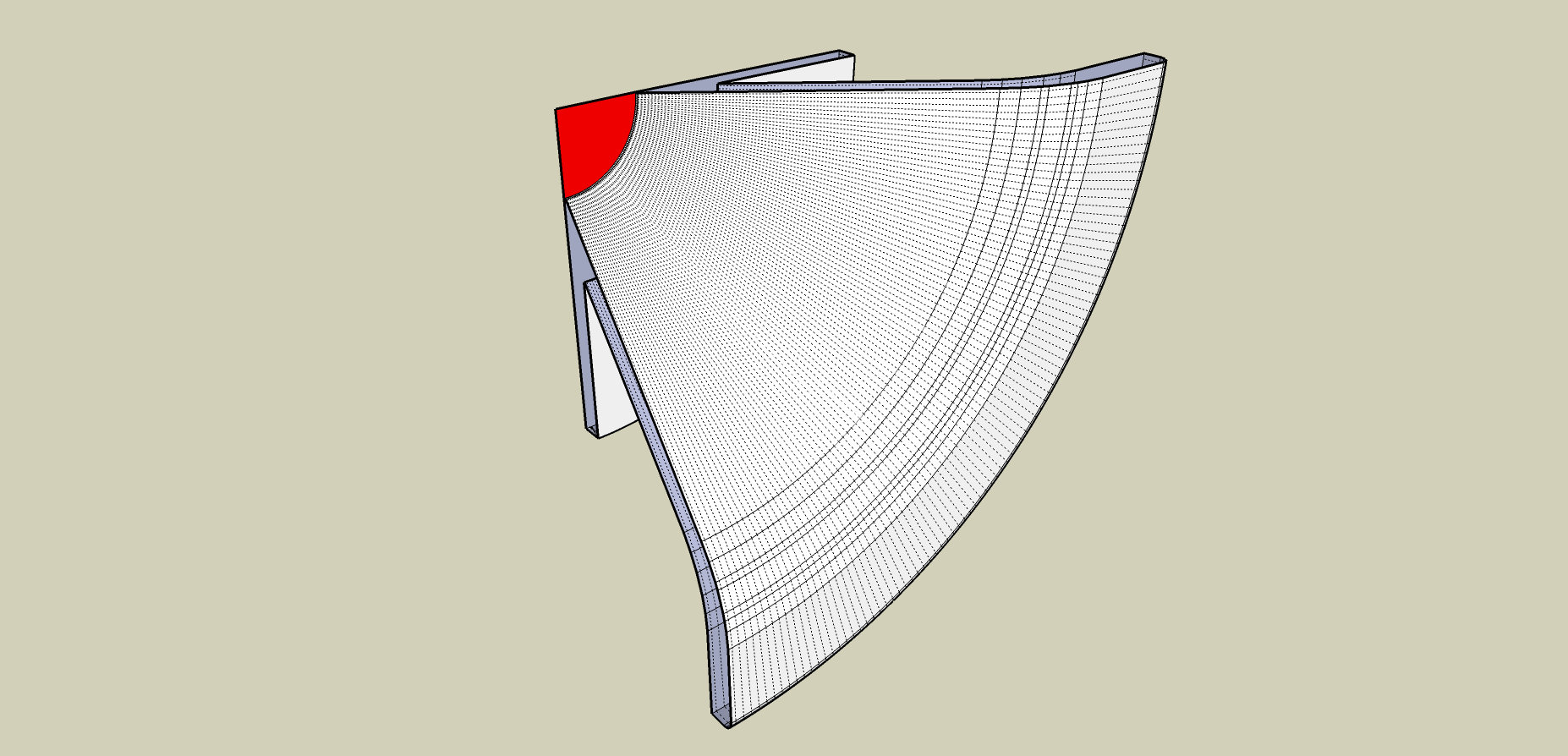

    hierzu viertelt oder halbiert man das modell und spiegelt die fehlenden teile, siehe:
    http://www.diy-hifi-forum.eu/forum/p...ictureid=24156
    (rot = treiberebene)
    wenn ich mal wieder zeit habe, schreibe ich was dazu.

    schön von Dir zu lesen. Die Möglichkeit der Symmetrierung hatte ich zu Anfang im Thread kurz gezeigt. Später hatte ich die selbe Box nicht-Symmetriert aufgebaut, um das BR-Rohr unsymmetrisch plazieren zu können...
    Mich würde interessieren, wie Du das Horn auf der Abbildung in Deinem Beitrag simmuliert / gezeichnet hast? Ich möchte perspektivisch mit ABEC im Thread auch ein Horn simmulieren, falls möglich aus einem CAD-Programm importiert...

  • 13.09.2015, 20:03
    3eepoint
    Die mit Abstand einfachste Methode ein (rotationsymmetrisches) Horn zu bauen, ist das Profil zu zeichnen und dann die "revolve" funktion zu nutzen wie ich es beim Chassis gemacht habe, wäre auch noch auf der Liste der zu zeigenden Dinge.
    Übrigens hab ich die Beispielbox in COMSOL rein bekommen, wenn ich wieder etwas mehr zeit habe versuch ich endlich mal ergebnisse da raus zu bekommen, an sich läuft die Simulation schon....

  • 14.09.2015, 14:07
    Die mit Abstand einfachste Methode ein (rotationsymmetrisches) Horn zu bauen, ist das Profil zu zeichnen und dann...
    ...in ABEC die Rotationssymmtrie mit Hilfe von Dim=CircSym ausnutzt.
    Das von Fabian gezeigte eignet sich dazu perfekt.
    Sobald das Horn nicht mehr rotationssymmetrisch ist, kann man Spiegelsymmetrien ausnutzen.

    Bei Rotationssymmetrie kann man auch AxiDriver hernehmen. Das simuliert zwar nur auf unendlicher Schallwand, ist dafür aber im Vergleich zu ABEC extrem einfach zu bedienen und sehr schnell. Die Ergebnisse sind praktisch gleich (habe ich mal überprüft). Für einfache Projekte also durchaus eine Alternative.
  • 15.09.2015, 15:34
    jogi
    Nein
    Du mußt nur das "Gehäuse" nach hinten verlängern und an einem "Stab" weit genug vor die unendliche Schallwand setzen.
  • 15.09.2015, 17:10
    FoLLgoTT
    Zitat von jogi Beitrag anzeigen
    Nein
    Hast Recht! Das funktioniert in der Tat! :ok:
  • 16.09.2015, 07:19
    FoLLgoTT
    ...allerdings mit merkwürdigen Interferenzeffekten im Sonogramm. Das ist mir bei AxiDriver schon öfters aufgefallen, bei ABEC dagegen nie. Naja, für einfache Waveguides reicht es trotzdem.
  • 16.09.2015, 10:41
    jogi
    Ich habe damit vor vielen Jahren mal rumgespielt, als der Rechner noch Stunden gebraucht hat, um die Simulation auszurechnen.
    Für das, was mich damals interessiert hat, war das Ergebnis gut genug.
    Es stimmte übrigens mit deinen Ergebnissen hier überein.

    Natürlich spielt auch ein ganz banales Eigeninteresse eine Rolle: Ich versuche zur Zeit ein Mitteltonhorn zu simulieren und die Modifikation des aus Teilsegmenten zusammengebastelten Horns ist einfach extrem zeitraubend...;)
    Creo und FreeCAD schienen ja beide für die Erstellung von Hörnern nicht gut geeignet zu sein - welches freie CAD-Programm wäre denn geeignet? Falls kein geeignetes, freies Programm zu finden sein sollte, welches bezahlbare CAD-Programm wäre dann empfehlenswert?
    Würde mich sehr über euere Hilfe freuen...

    java4ever
    Für sowas nutze ich echt super gerne Inventor. Kriegt man als Student (Oder auch nicht *hust*) kostenlos für 3 Jahre, neue Lizenzen für neue Versionen kann man sich immer holen :prost:
    Kannst mir ja mal ne kurve PN schreiben, vielleicht kann ich dir helfen ;)
