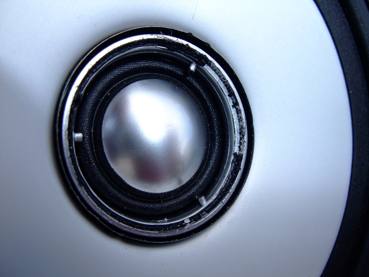

    Ich habe auch fünf von den CX 3.0 hier. Einer davon hat einen Defekt im Antrieb des Mitteltöner (schleift im Luftspalt -> Garantiefall).
    Da habe ich probeweise mal den Diffusor am Hochtöner entfernt. Das kostet deutlich Wirkungsgrad im oberen Hochton ab 7kHz (mehrere dB) und verschlechtert auch etwas das Abstrahlverhalten.
    Ich vermute, der Diffusor ist in dem Fall mehr Druckkammer als akustischer Filter.
    Ich reiche mal ein Bild nach (vielleicht interessiert`s ja jemanden wie es hinter Fassade aussieht):
    http://www.diy-hifi-forum.eu/forum/p...pictureid=2555
    Die Kalotte erinnert in Formgebung, Aussehen, Material und Sicke stark an die klassischen Seas-Alu-Kalotten. Das werte ich mal als gutes Zeichen...:)

    Beim Anfasen um einen sauberen Übergang für die Krümmung zu erzeugen dann ein verdächtiges Geräusch aus dem Elektrohobel. :mad:
    Karies...
    http://www.diy-hifi-forum.eu/forum/p...pictureid=3254
    Morgen erstmal Ersatzteile besorgen. :dont_know:
