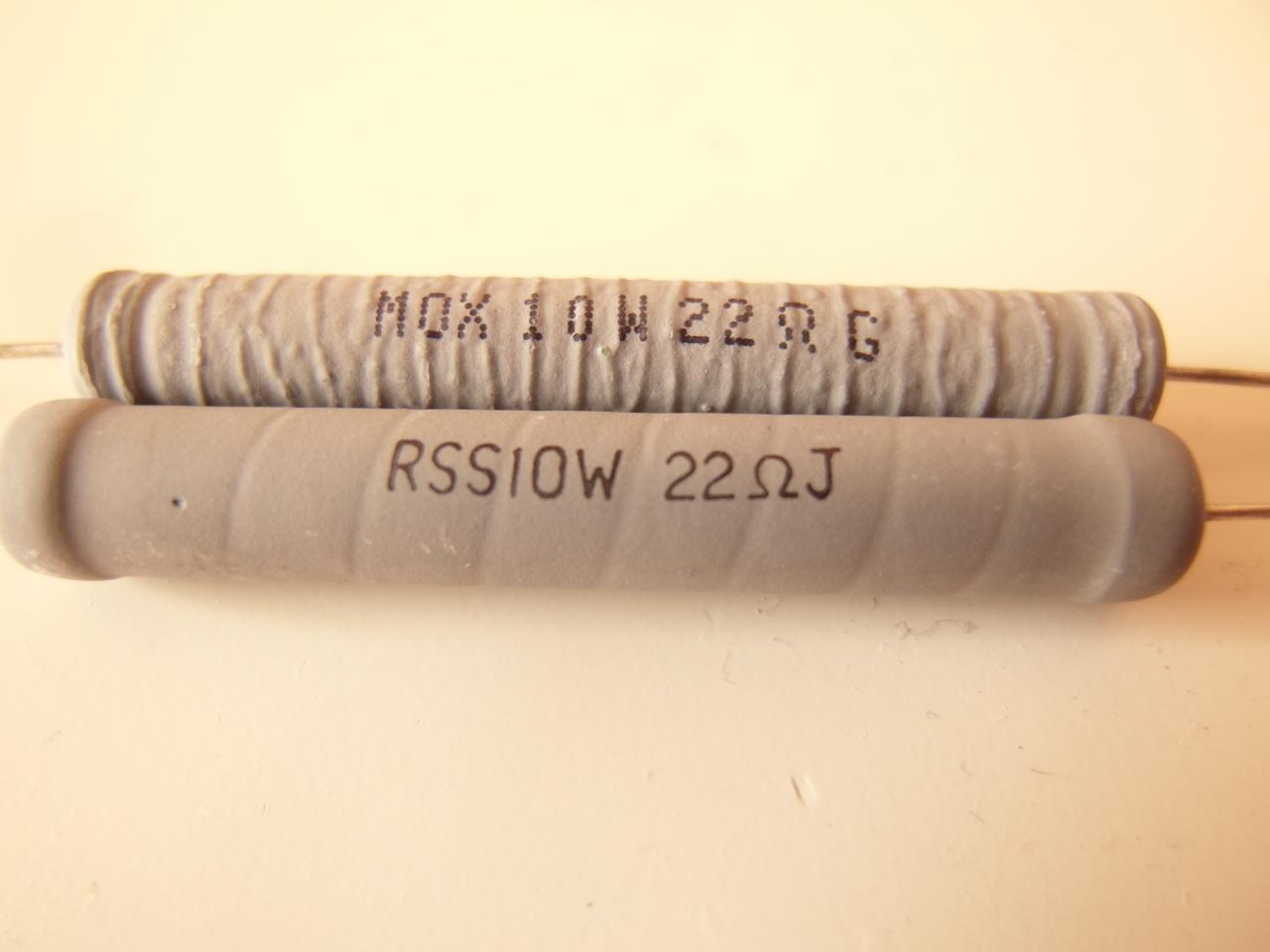

    So, ein erster Wasserstand zum Bau der Lautsprecher.
    Fast alle benötigten Teile sind nun eingetroffen:
    Die Tief(Mittel)töner, die Hochtöner, die Lötstation, die ganzen Kabel, Klemmen, Kleinteile...

    Apropos:
    Die MOX und die Elkos werden ja Paarweise geliefert. Bedeutet das, sie wurden durchgemessen und Paare mit sehr ähnlichen Werten gewählt?
    2 Paare sehen nämlich sehr unterschiedlich aus bzw. haben unterschiedliche Aufdrucke:
    Anhang 7522
    Anhang 7523
  • 09.03.2015, 16:21
    Gabrie
    Selektion!? :rolleyes: Davon kann man nur träumen!
    Da würde ich nach messen. Du kommst da, meiner Meinung nach, doch nicht um den Erwerb entsprechender Messgeräte (LCR-Meter, Multimeter) drum rum. Das ist ein Glücksspiel, unterschiedliche Hersteller haben meist auch unterschiedliche Tendenzen, was die Abweichungen angeht. Ich habe sowas auch noch nicht erlebt! :eek:
    Gruß Gabriel
  • 09.03.2015, 17:21
    tunfaire
    Ok, danke für die - etwas ernüchternde - Antwort.
    Ich hatte eigentlich nicht vor, jetzt auch noch in Messequipement investieren zu müssen.
    Ich muß eh morgen nochmal bei denen anrufen. Sie scheinen dort (momentan?) ein wenig unorganisiert zu sein. Statt Sonofil hab ich Dämmwatte plattenweise bekommen, 2 der 4 BR Rohre fehlen, einige Weichenteile waren trotz Bestand im Onlineshop nicht verfügbar.
    Grundsätzlich sind mir aber menschliche Fehler 100x lieber als die klinische Perfektion von Amazon o.ä. und es macht mir auch nix, ein wenig zu warten.
    Nur funktionieren sollte es am Ende einwandfrei und wenn es absolut unüblich ist, Weichenteile derartig zu kombinieren, frage ich mich schon, was das soll.
    Was würdet Ihr an meiner Stelle machen?

    Bei den Bauteilen wäre ich vermutlich entspannt. Die Toleranzen werden trotz unterschiedlichem Aufdruck nicht so riesig sein; es mittelt sich ja auch durch Toleranzen bei den Chassis etwas aus!? Obwohl es an sich eher üblich ist Teile aus einer Charge / Produktion zu liefern.
    Den Kauf von Messtechnik, um die Bauteile zu matchen würde ich mir schenken; dass wäre über das Ziel hinausgeschossen. Könntest Du, wenn es Dir keine Ruhe lässt, später immer noch angehen, denn die Weiche ist ja zugänglich.
    LG Gazza
    P.S.: Wir haben die Weiche übrigens in getrennten Zweigen aufgebaut, diese auf unterschiedlichen Seiten des Weichenfachs platziert und einfach mit Wagos verbunden.

    Gabrie
    Hi!
    Wollte Dich jetzt nicht total demoralisieren, aber ich messe immer alle Bauteile aus, bevor ich die verbaue!
    Hört sich jetzt schlimmer an, als es vielleicht ist; bin da auch ganz selten, richtig enttäuscht worden! :engel:
    Aber eine Unterstützung aus einer nahen HSG sollte doch möglich sein.
    Gruß Gabriel

    tunfaire
    Oh, ich sehe wieder 2 Meinungen. Wie schon vorhin in Bezug auf das Chassis testen ohne Weiche.:D
    So verfolgt wohl jeder seine eigene Philosophie. Mangels Erfahrung kann ich da natürlich nur versuchen, zu der jeweils sichereren Methode zu greifen....aber wenn selbst der Entwickler "meiner" Lautsprecher sagt, es reicht auch so....mhhm. klare Patt - Situation.
    Wenn ich die Weiche später durchmesse, hat das den Nachteil, daß ich dem Lieferanten dann natürlich nicht mehr mit einer Reklamation kommen brauch, sondern die Teile, die außerhalb der Toleranz liegen, auf meine Kosten austauschen muß.
    Hier in Berlin gibt es ja wohl nur die "Ein-Mann-HSG" Micha und ich mag bei so etwas eigentlich nur mitmachen, wenn ich auch etwas beizutragen habe und nicht, um mir lediglich helfen zu lassen.
    Gibt es denn bestimmte Lieferanten, von denen du enttäuscht warst oder betraf das hin und wieder zufällig mal ein Teil. Ich hab über Ehighend bisher (nach kurzer Suche) nur Gutes gelesen und würde da schon gern vertrauen können.

  • 09.03.2015, 19:24
    Gazza
    Jantzen ist keine Hinterhof-Firma - da würde ich mir um die Toleranzen keine allzu großen Sorgen machen.
    Da dürfte Oli absolut Recht haben. (Wenn man das Equipment wie Gabrie hat, kann man es natürlich nutzen, um zu matchen; ich würde mir darüber aber wirklich keinen Kopf machen.)
    Bei den Fräsungen für die Chassis würde ich es nicht zu 'spack' machen, sondern eher etwas 'Luft' lassen, sodass die Chassis zwar optisch genau passen, sich aber ohne Druck einsetzen lassen bzw. wieder ausbauen lassen.
    Bei den BR-Rohren kann das ruhig etwas 'spack' sitzen, damit das Rohr sich auch fest einklemmen lässt. Wenn es mal zu groß geworden ist helfen ein paar Wicklungen mit Klebeband, Wenn es allzu knapp geworden ist und Du nicht nacharbeiten willst bzw. nicht mit zuviel Gewalt dran willst, kannst Du das BR-Rohr mal für eine Stunde in den Tiefkühler legen.
    LG Gazza
