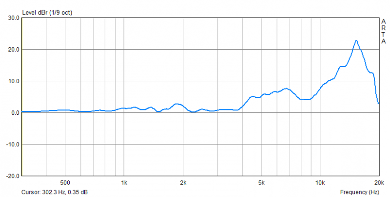

    Zunächst die Messung des W2-803SM im Styro-Ei auf meinem Mess-Ständer (Grundplatte 20 x 24 cm), Mikro in 50cm Entfernung, ca 30 cm Höhe (über der Grundplatte) auf den W2-803SM ausgerichtet. Das Styro-Ei war an der Vorderkante der Grundplatte angeordnet (keine Reflektionen durch eine Platte):
    http://www.diy-hifi-forum.eu/forum/p...ictureid=20799
    Für die zweite Messung wurde eine Holzplatte (siehe Bild oben) untergelegt, um die Schreibtischplatte zu simulieren. Die Platte war überwiegend vor dem Styro-Ei plaziert, um die Reflektionen der 'Schreibtischoberfläche' zu sehen (siehe Foto). Mikro 50 cm Entfernung, 30cm Höhe:
    http://www.diy-hifi-forum.eu/forum/p...ictureid=20800
    Unten im Diagramm habe ich die entsprechende EDGE-Simulation eingefügt. Der Einbruch bei 8-9 kHz ist auch bei der Kontrollmessung ohne Platte zu sehen - sonst sieht's ganz gut aus, finde ich. Das Konzept der Schreibtisch-nahen Anordnung und Nutzung der Bündelung scheint ganz gut zu funktionieren.
    Wie sieht's nun aus, wenn der W2-803SM im Styro-Ei in ca. 30 cm Höhe und ungefähr im 90°-Winkel zur Platte ausgerichtet wird?
    Mikro in 50 cm Entfernung, ca 30 cm Höhe (wie das Chassis):
    http://www.diy-hifi-forum.eu/forum/p...ictureid=20801
    Wie zu erwarten der Ärger mit der Reflektion auf der Platte. In die Messung habe ich wieder die Simulation des Kammfiltereffekts mit EDGE eingefügt. Das haut ganz gut hin mit der Simu, auch wenn die Messung nicht ganz so dramatisch aussieht.

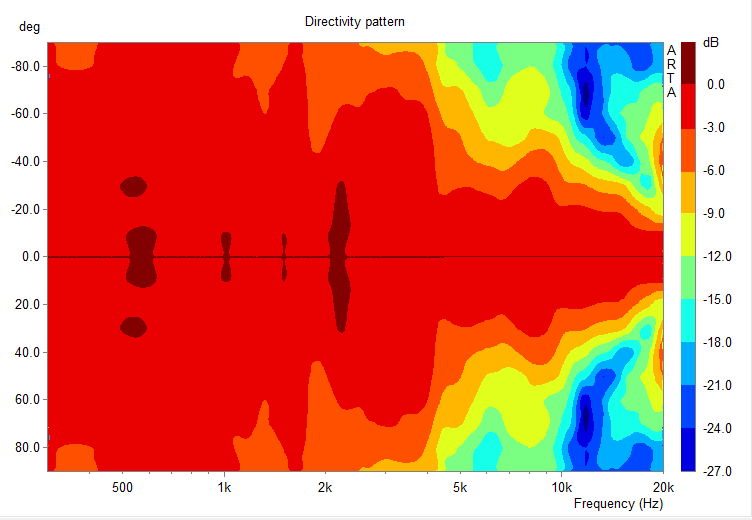

    nachgereicht die Bündelung horizontal ohne Schreibtischplatte, aus den Messungen oben, auf 0° normiert:
    http://www.diy-hifi-forum.eu/forum/p...ictureid=23008
    Gut zu sehen, über 4 kHz nimmt die Bündelung deutlich zu.
    Die Differenz der Abstrahlung bei 0° und 40° zeigt, wie sich die Bündelung im Bereich von 45° auswirkt:
    http://www.diy-hifi-forum.eu/forum/p...ictureid=23007

    http://www.diy-hifi-forum.eu/forum/p...ictureid=23012
    Da werde ich voraussichtlich etwas entzerren müssen - werde mich also zunächt im Thread zur Entzerrung von Breitbändern schlau machen...
    Demnächst dann auch wie versprochen Vergleiche der Messungen mit den AkAbak-Simulationen.

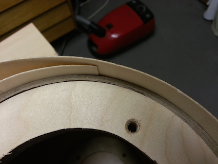

    Das Furnier überlappt...
    http://www.diy-hifi-forum.eu/forum/p...ictureid=29440
    An dieser Stelle wurde das Furnier mit Metall-Lineal und scharfem Messer geschnitten, Leim aufgetragen, am Stoß mit Furnierband geklebt und wieder mit Hilfe der geschlitzten Röhre und Spanngurte gepresst.
