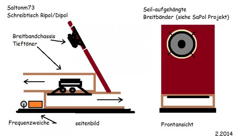

    Hallo Clang
    vieleicht hilft dir meine Skizze weiter :ok:
    http://www.diy-hifi-forum.eu/forum/p...ictureid=20890
    naja ich hatte auch so eine Idee, und seit länger ist nur eine Skizze fertig, ist wie auch anderen Skizzen in der Ordner gelandet, könnte es noch nicht bauen (noch kein Schreibtisch im Haus möglich) :(
    Vorgesehen waren dafür die Vifa Breitbänder 9 BGS 119/8,
    sollte auch mit Seile die Chassis in ein Dipol (Schall)wand aufhängen, bzw wie bei meine andere SaPol-Dipol Projekt bauen.
    Mittlerweile sind die Breitbänder in ein Soundbar eingebaut
    http://www.hifi-forum.de/index.php?a...stID=7544#7544
    PS : akte auf der Ripol-Sub dadrunter auf der Skizze, war nur so ne Idee, könnte ein Problem mit der Wandabstand mit sich bringen, daher ignoriere
    auf gutes Gelingen :ok:

    Wenn ich einen Dipol im Bass bauen sollte, dann so ähnlich wie bei saltonm73 (es gibt ja auch nur ein paar prinzipielle Möglichkeiten). Allerdings das Chassis nicht waagrecht und die Kanäle sicher kürzer. Im Moment ist aber geschlossen mein Favorit.
    Für den oben skizzierten Effekt müsste dann auch die Schallwand des Breitbänders frei in Richtung Tisch strahlen können. Wird dann wohl so ähnlich aussehen, wie beim gezeigten Testaufbau.
