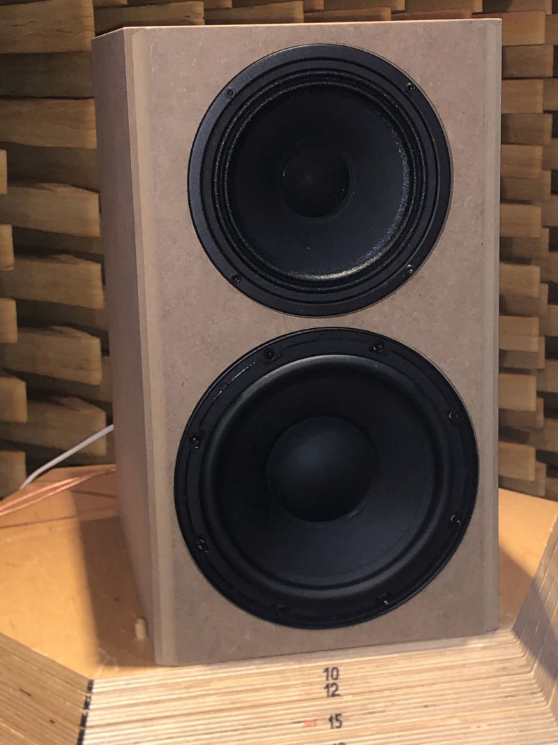

    Mit dem habe ich gerade eine kompakte 20 Liter Box zusammen mit dem Koax TFX 0615 gebaut. Wir waren beim ersten Abhören regelrecht geflasht was die Performance dieser Kombi anbetrifft. Auch der Bass ist eine Granate. Wird demnächst in der Klang+Ton erscheinen.

    Aber wegen dem Gemecker hier wegen meiner Lobhudelei bezüglich des Koax werde ich den Bauplan dieser Box diesmal nicht hier veröffentlichen. Könnt euch bei Swany bedanken.
    In Free Air hat der Bass garnichts zu suchen! Was der in dieser kompakten Bassreflexkiste anstellt ist der Hammer. Die Kodex die daneben stehen mit 4 x SPH-225C konnten auch nur ein wenig tiefer.
    Anhang 73620

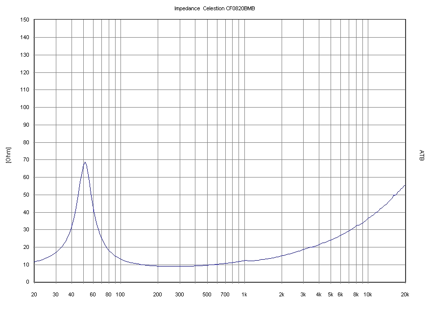

  • 13.03.2024, 09:31
    Hier mal ein paar Messungen des CF0820BMB
    Frequenzgang:
    Anhang 73657
    Impedanz:
    Anhang 73658
    Klirr bei 2,83V ca. 92 dB
    Anhang 73659
    Klirr bei ca. 95 dB
    Anhang 73660

  • 13.03.2024, 10:17
    capslock
    Der langt mit k3 im Bereich 800 bis 2 kHz aber gut zu. Induktivitätsmodulation oder eher der Papierkonus?
  • 13.03.2024, 10:32
    Wenn ich mir das korrespondieren des K3 mit den Membranresos im oberen Frequenzbereich anschaue da würde ich sagen es kommt von daher.
  • 13.03.2024, 10:48
    Im K3-Gang bildet sich die Doppelspitze im Frequenzgang ab, allerdings bei 1/3 der Frequenz. Das deutet daraufhin, dass der Klirr im Antrieb auftritt. Wenn es an der Verformung der Membran läge dann sähe man die Doppelspitze im K3 bei der gleichen Frequenz, also bei ca 3,5 kHz und 4,5 kHz, oder genau dazwischen wie man an K2 sieht.
    Es kann natürlich auch sein, dass sich die Membran da leicht nicht-linear verbiegt und dabei die Resonanzfrequenz noch anregt, das glaube ich aber nicht.
    Da ich ja so bei 0,8 kHz trennen will und somit die K3-Doppelspitze ohnehin schon ausgeblendet wird, betrifft mich das ja nicht allzu sehr, aber angenommen, ich wollte höher trennen, heißt das, dass sich die K3-Doppelspitze gar nicht erst ausbildet, wenn die FG-Doppelspitze schon hinter einem Tiefpass verschwindet?
  • 13.03.2024, 12:38
    Nein, bzw. kaum. Wenn das Klirr im Antrieb ist, dann entsteht der - sozusagen - beim Fließen des Stroms durch die Schwingspule. Das heißt, in der Bewegung der Schwingspule sind schon Klirrkomponenten enthalten, und erst danach wird die Membran angeregt. Was hilft ist enventuell, bei Filtern mit ungerader Ordnung die dann vielleicht schon nicht mehr geringe Impedanz der vor dem Tieftöner sitzenden Spule.
    Das wäre übrigens ein einfacher Test: Messung mit Vorwiderstand wiederholen, wenn das Flussmodulation ist dann muss sich die Klirrspitze signifikant verringern (und zwar um den Faktor Re/(Re+Rv) )
    Ich denke auch im Antrieb. Mehr coil movement durch die Membranresonanz und dann Modulation. Hier erklärt und mit Gegenmittel:
