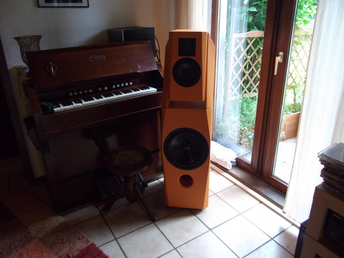

    Die Explosion zeigt, dass Du da ne Menge Gehirnschmalz reingesteckt hast... und offenbar sind alle Deine Rechnungen aufgegangen. Klasse! :ok:
    Trotzdem eine Frage: da sind hinten 2 lange Raeume hochkant hinter dem Tieftoener. Sind das die IHA's?
    Br-Oeffnung ganz unten, optimal fuer kleine Treiber!
    ne einfache Weiche mit Saugkreisen... genau mein Gechmack.
    Ich habe ja noch meine 2 Dayton TQWT's im Keller stehen. Die gehen mit einem RS180 auch bis ca 33Hz. Allerdings sind die bei hohem Pegel schnell an der Zerstoerungsgrenze. Wieviel Hub kann denn der 175HQ?

    Ja, das sind Helmholzresonatoren nach Ton-Feile.
    Die Rohre mussten schon vor dem Zusammenbau des Gehäuses mit einem Streifen Dämmwolle versehen werden da man nacher nicht mehr rankommt.
    Dann habe ich mal die Impedanz mit dem Streifen Dämmwolle in den Rohren aber ohne jede weitere Dämmung des Gehäuses gemacht. Man erkent eine deutliche Störstelle bei ca. 190Hz. Hier passte der Resonator also noch nicht.
    Nach Dämmung des Gehäuses und Anbau des BR-Sockels ergab sich dann folgende Messung. Es ist keine Störung mehr zu erkennen. Scheint also zu funktionieren.

    der BR-Anbau laesst die Abstimmung noch mal ein 5Hz tiefer rutschen. Cool! Der Sockel ist also also ein kleines BL-Hoernchen....
    Wie hast Du denn die Daemmung ausgefuehrt? Das ist in der 2. Messung deulich glatter im Mittelton.

    Man sieht die enorme Wirkung des Bafflesteps. Die Kurve lässt sich mit einer 2,7mH Spule flachlegen. Dann entsteht aber eine unschöne Kante beim Rolloff bei ca. 2000 Hz. Die wird mit einem Saugkreis verrundet.
    2. Messung: Hochtöner im Gehäuse ohne Weiche
    Man erkennt Unregelmäßigkeiten im Bereich um 2000 - 5000Hz. Das hat man eben davon wenn man symetrisch einbaut. Die Kontur auf der Schallwand scheint auch nicht allzusehr zu wirken. Ich lasse es trotzdem einmal so.
    3. Messung: Chassis nun mit Weiche
    Der Hochtöner ist noch etwas vorlaut - lässt sich leicht ändern.

    Hab den neuesten Artikel von Hifi-Selbstbau gelesen und da Punkte gefunden wo ich bei der XRAY anknüpfen kann. Hab dann auch mal direkt am BR Austritt gemessen und konnte da eine Spitze bei ca. 450Hz entdecken die weder mit Tiefe, Breite oder Höhe korrespondierte. Dann habe ich den Schuldigen gefunden. Es ist das Trennbrett unter den Resonatoren. Da gibts nur einen Durchlass nach unten und ein großes Stück Fläche. Das scheint für eine fiese Stehwelle auszureichen. Ich habe dann hinter dem TMT Dämmmaterial weggenommen und etwas davon oberhalb dieses Brettes angeordnet. Hat super funktioniert.
    Zu guter Letzt habe ich dann noch den Trick mit den umlaufenden Bohrungen mittig am BR-Kanal angewendet. Schön ist das es dann mit dem ungekürztem Rohr funktioniert und die Rohrreso wird stark minimiert.
    Jetzt reichts aber denn ich habe mich noch nie vorher so intensiv um die Gehäuseabstimmung gekümmert. Aber es lohnt sich - das kann ich sagen.
