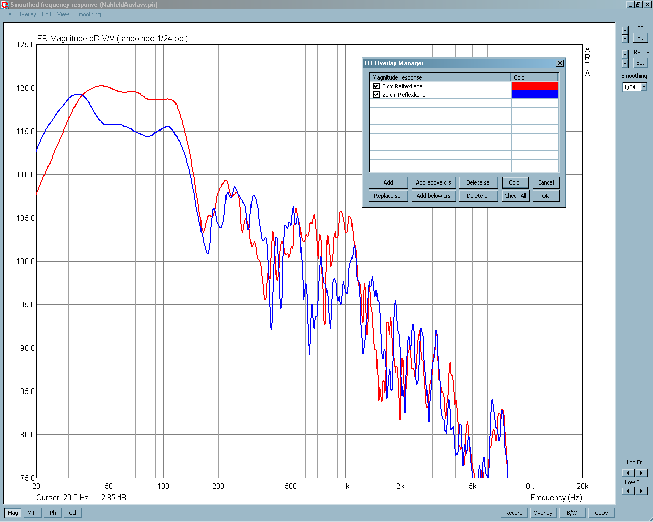

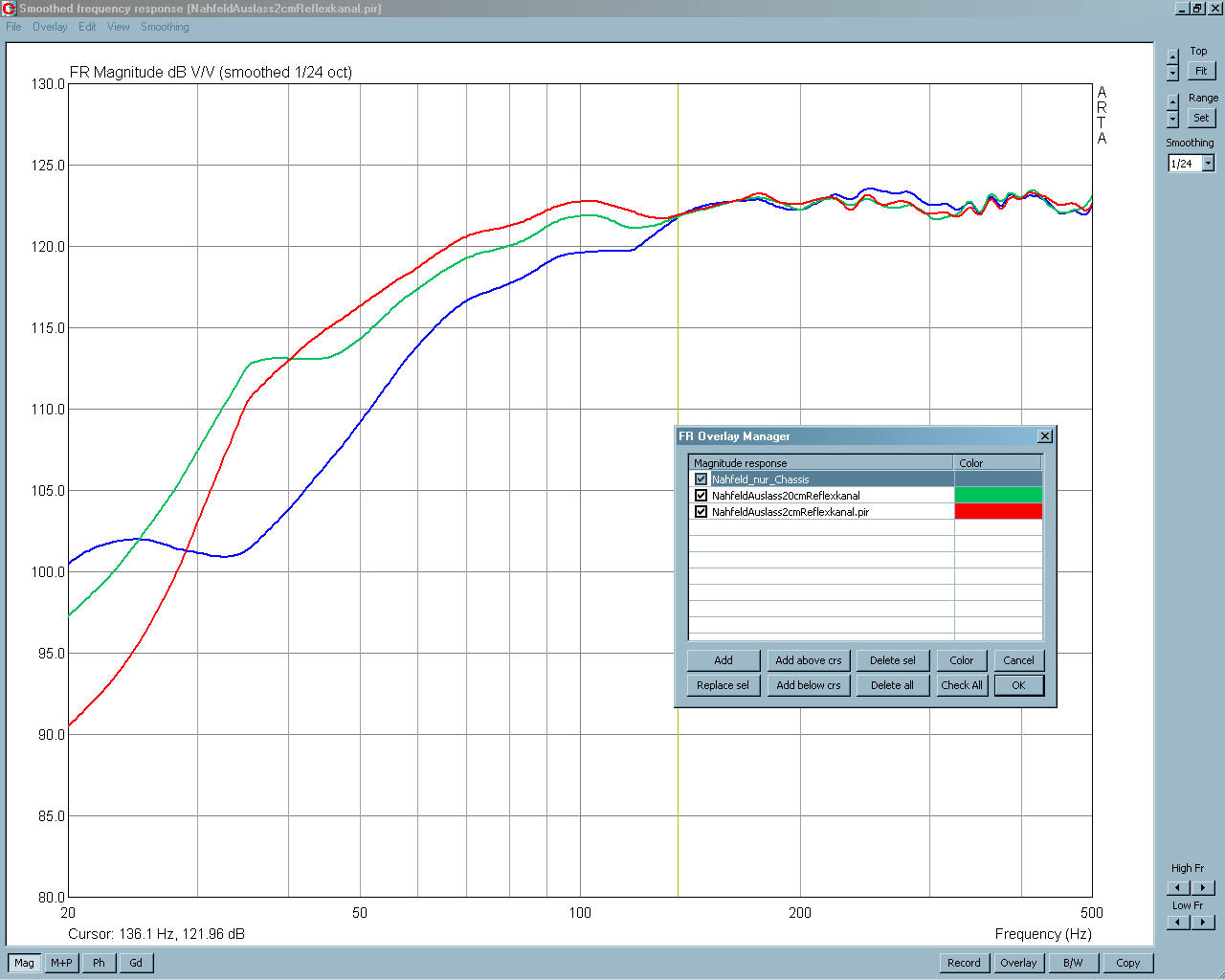

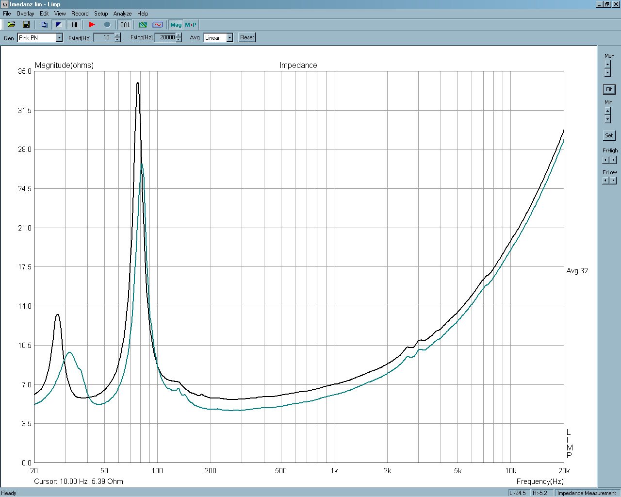

    Ich habe mich jetzt zur Radikalkur entschlossen und das Brett, das den Reflexkanal gebildet hat, ganz entfernt (wo rohe Kräfte ...). D.h. der Reflexkanal ist von 20 cm auf 19 mm Länge geschrupft. Die Abstimmung rutscht entsprechend nach oben, wie man auf den Bildern sieht:
    Anhang 874
    Impedanzgang mit Reflexkanal 20 cm (schwarz) und 2 cm (türkies)
    Anhang 876
    Frequenzgang Nahfeld Auslass unskaliert Reflexkanal 20 cm (blau) und 2 cm (rot)
    Anhang 875
    Frequenzgang Nahfeld (Reflexkanal skaliert) 1. der Chassis (blau) 2. Cassis + 20 cm Reflexkanal (grün) sowie 3. Chassis + 2 cm Reflexkanal (rot)
    Von ca. 40 bis 130 Hz habe ich damit nochmal 1 bis 2 dB mehr und unter 40 Hz fällt der Schalldruck deutlich ab. Die Abstimmfrequenz liegt durch das Kürzen bei ca. 50 Hz (vorher 35 Hz), was der Auslegung als Spassbox eher entgegen kommen sollte. Soweit bin ich zufrieden, zumal das Gehäuse noch unkomplizierter wurde.:ok: Jetzt muss der Hörtest zeigen, ob eine tiefere Abstimmung sinnvoller wäre...
    Das heißt, ich kann mich jetzt ganz der Hochtönerfrage widmen und werde wohl mal Boxsim fragen, welcher HT von den beiden Kandidaten in der Simulation besser aussieht...
    Weitere Vorschläge sind aber immer noch willkommen!

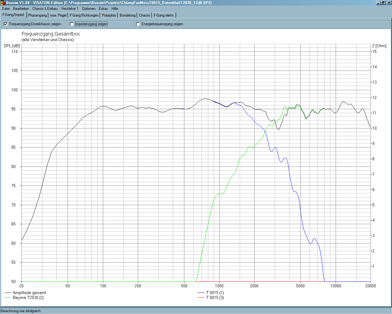

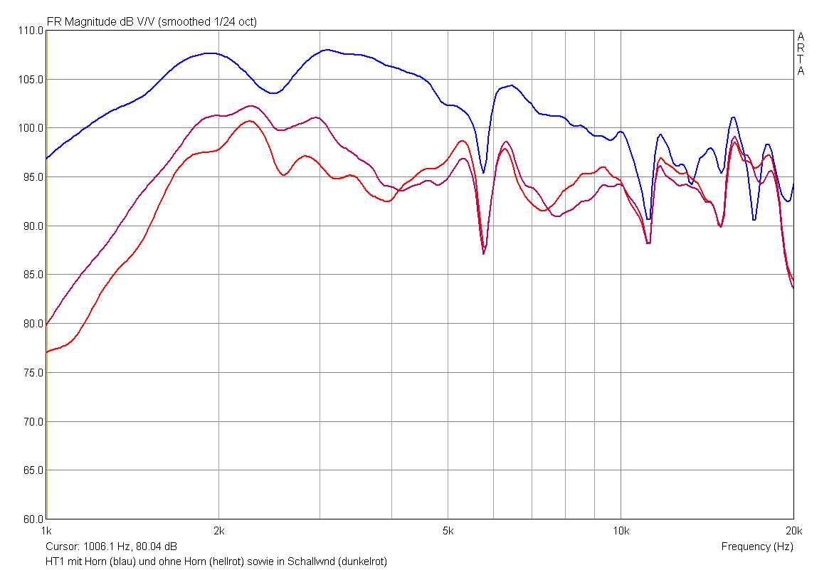

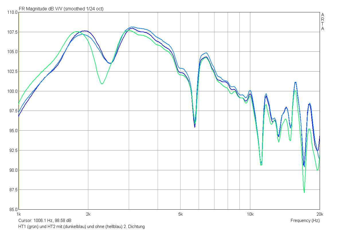

    Eigentlich wollte ich ja nur schauen, wie sich die zur Wahl stehenden Hochtöner simulatorisch an die Tiefmitteltöner ankoppeln lassen. Mit dem Beyma T2030 sieht das alles recht einfach aus – aber zwischen 3 und 4 kHz, also mitten im ersten so richtig heftigen Resonanzbuckel der Tiefmitteltöner, drehen diese die akustische Phase extrem, so dass ich in diesem schmalen Bereich keine vernünftige Ankopplung zustande bringen kann (auch nicht mit steilen Filtern einschließlich Saugkreis!). Das dürfte mit jedem HT recht ähnlich aussehen, solange die Trennfrequenz oberhalb von 2 kHz liegt und damit die Dämpfung in diesem Bereich noch nicht hoch genug ist.
    Anhang 891
    Boxsim Simulation mit zwei A&D T8015 (Messwerte) und Beyma T2030 (Daten aus Datenblatt)
    Die Hochtönerfrage kann also erst beantwortet werden, wenn klar ist, ob die Resonanzen irgendwie in den Griff zu bekommen sind und damit, wie niedrig die Trennfrequenz zwangsläufig liegen muss…

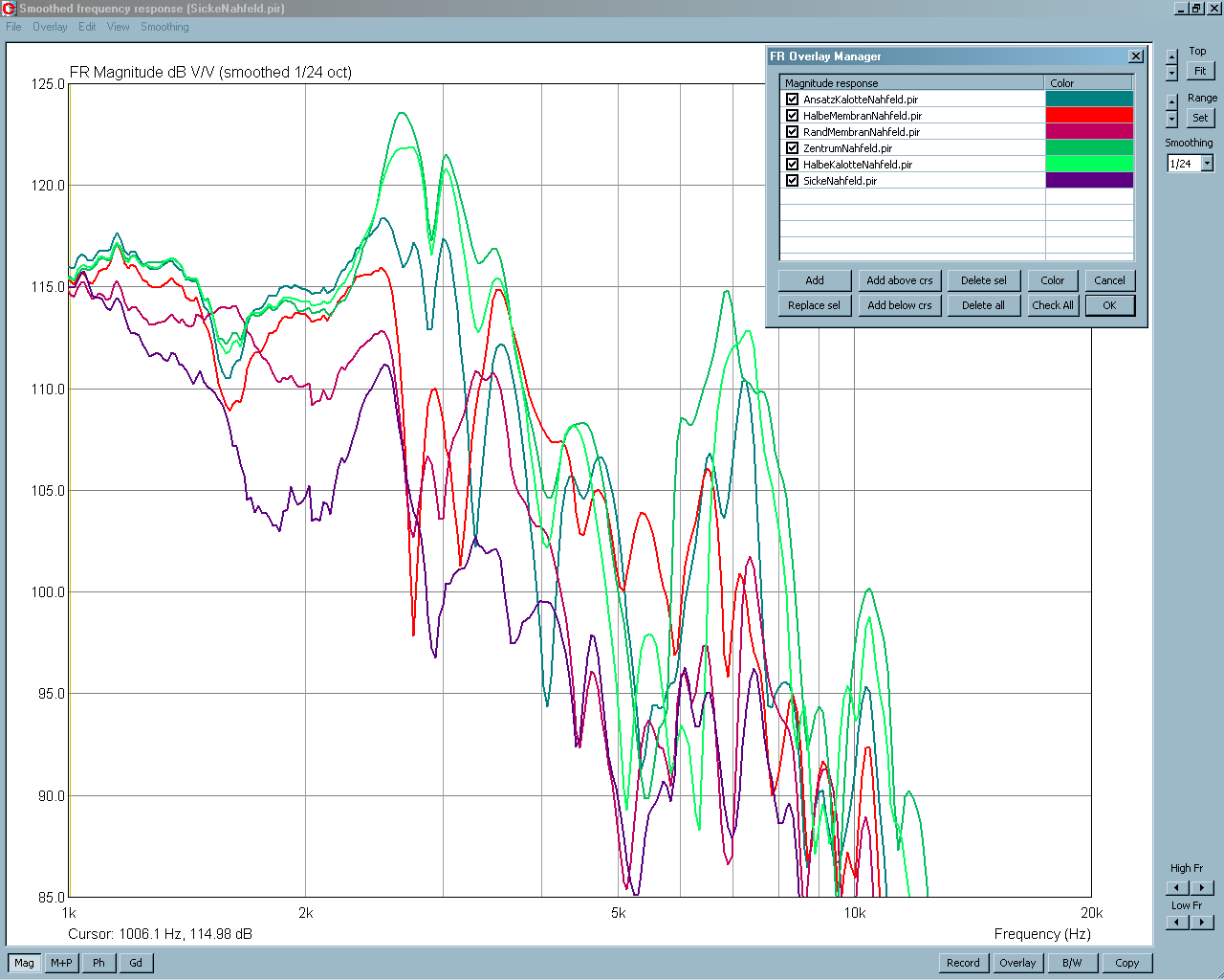

    Also frisch ans Werk – ich wollte mich ja sowieso der Resonanzen des Tiefmitteltöners annehmen. Um zu wissen, wo was passiert, schien es mir an sinnvollsten, zuerst einmal im Nahfeld die neuralgischen Punkte der Membran zu belauschen – „kippeln“ ja kann leider noch nicht jeder. Als Messpunkte wurden gewählt: Mitte der Staubschutzkalotte, halber Radius der Staubschutzkalotte, Kleberand der Staubschutzkalotte, Mitte der Membran zwischen Staubschutzkalotte und Sicke sowie zum Abschluss die Mitte der Sicke. Die Frequenzgänge im fraglichen Bereich zeigt die unten stehende Grafik und das Ergebnis scheint recht eindeutig: Die heftigsten Resonanzen bei 2,5 und 3 kHz und teilweise bei 3,5 kHz scheinen ausschließlich von der Staubschutzkalotte zu kommen.
    Anhang 893
    Frequenzgänge des Tiefmitteltöners im Nahfeld an verschiedenen Stellen – siehe auch Text oben (grüne Kurven: Staubschutzkalotte; rot und pink: Membran; lila: Sicke)

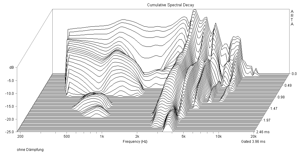

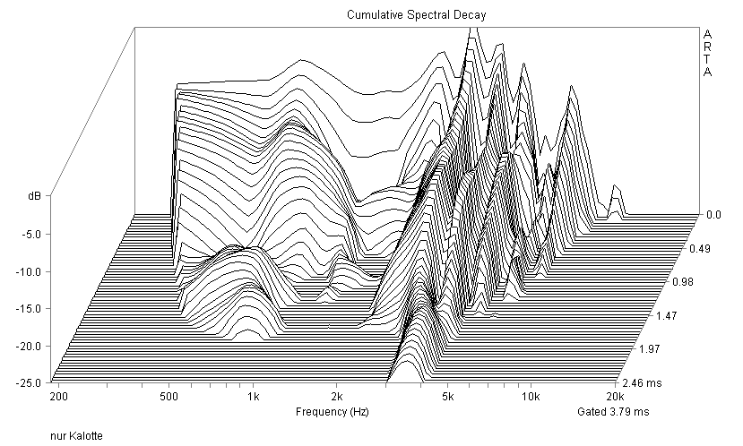

  • 06.10.2009, 07:41
    ... und weiter geht's:

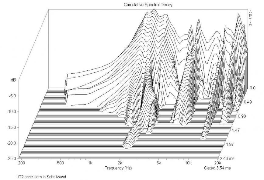

    Selbst bei dieser massiven Bedämpfung blieb die Wirkung im Rahmen. Sowohl am Frequenzgang als auch im Wasserfall sind zwar Verbesserungen zwischen 2,5 und 3 kHz feststellbar, aber diese bleiben gemessen am Aufwand doch sehr gering.
    Anhang 897
    Schalldruckfrequenzgang der unbedämpften und der bedämpften Tiefmitteltöner (1 m Messdistanz)
    Anhang 895
    Wasserfall (CSD) der unbedämpften Tiefmitteltöner (1 m Messdistanz)
    Anhang 896
    Wasserfall (CSD) der bedämpften Tiefmitteltöner (1 m Messdistanz)

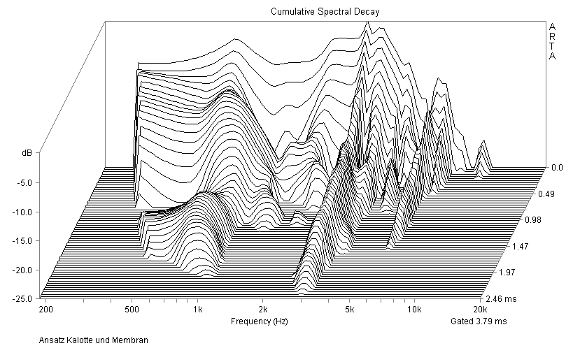

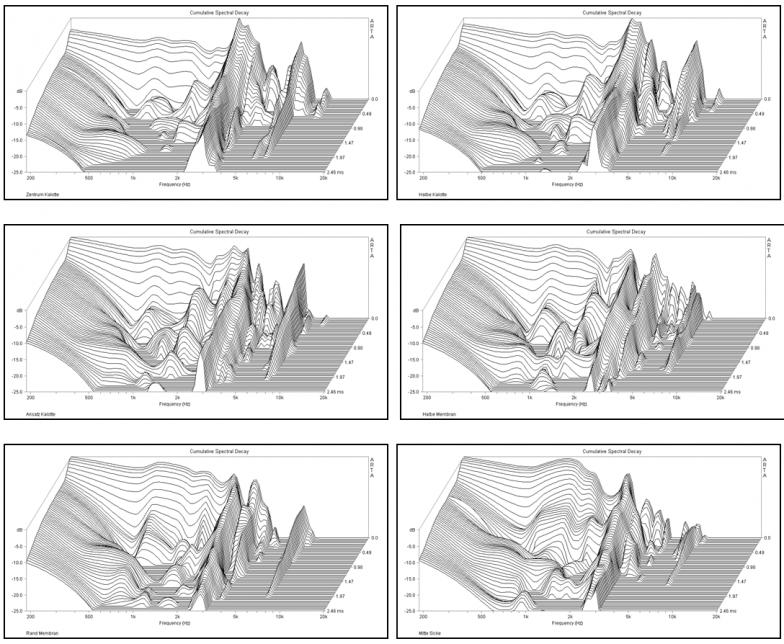

    Gerade der Bereich knapp unterhalb von 4 kHz zeigt sich gänzlich unbeeindruckt von der ganzen Bedämpferei und gerade hier gibt’s die Probleme bei der Ankopplung des Hochtöners! Also nochmal alle Frequenzgänge durchgesehen und auch Wasserfälle für alle Messpunkte erstellt (s.u.). Bei genauem Hinsehen könnte man meinen, dass die 4 kHz-Resonanz von der Membran und evtl. doch nicht von der Staubschutzkalotte kommt.
    Anhang 898
    Wasserfälle (CSD) für den Tiefmitteltöner im Nahfeld an verschiedenen Stellen – siehe auch Text oben
    Ich werde also nicht darum herum kommen, mir zunächst Beschichtungsmittel für die Tiefmitteltöner zu besorgen, da ich nicht die ganze Membran mit Dichtstreifen vollkleben will. Und dann bleibt noch zu hoffen, dass das Beschichtungsmittel zum einen zumindest ansatzweise die gewünschte Wirkung zeigt und dass dann die störende Resonanz auch tatsächlich von der Pappmembran verursacht wird und nicht z.B. von der Zentrierspinne kommt…
    Ihr seht also, es bleibt eine Baustelle und die Entscheidung für den Hochtöner wird noch etwas dauern. Daher bitte:

  • 06.10.2009, 09:16
    Micha-el
    Du willst es genau wissen, das finde ich gut :)
    Hast du dir denn die Kombination mit dem 3KHz Einbruch mal angehört? Der Gehörgang resoniert um 3KHz, da ist eine kleine Senke dort vielleicht gar nicht so verkehrt, je nachdem wie die Zielsetzung ist.
    Gruß, Micha
  • 06.10.2009, 21:26
    Hallo Micha,
    den HT besitze ich derzeit leider nur auf dem Papier oder wie man heute wohl sagen muss virtuell. Davon ab habe auch ich die Erfahrung gemacht, dass eine kleine Senke zwischen 1 und 4 kHz den Klang eines Lautsprechers durchaus langzeittauglicher machen kann - vor allem bei entsprechend hart aufgenommenem Material...
    Die in der Simulation aufgezeigte Senke lässt sich wohl durch anpassen der Weiche noch verkleinern - was ich nicht weg bekomme, ist die Auslöschung durch Phasenschweinereien der Tiefmitteltöner zwischen 3 und 4 kHz.

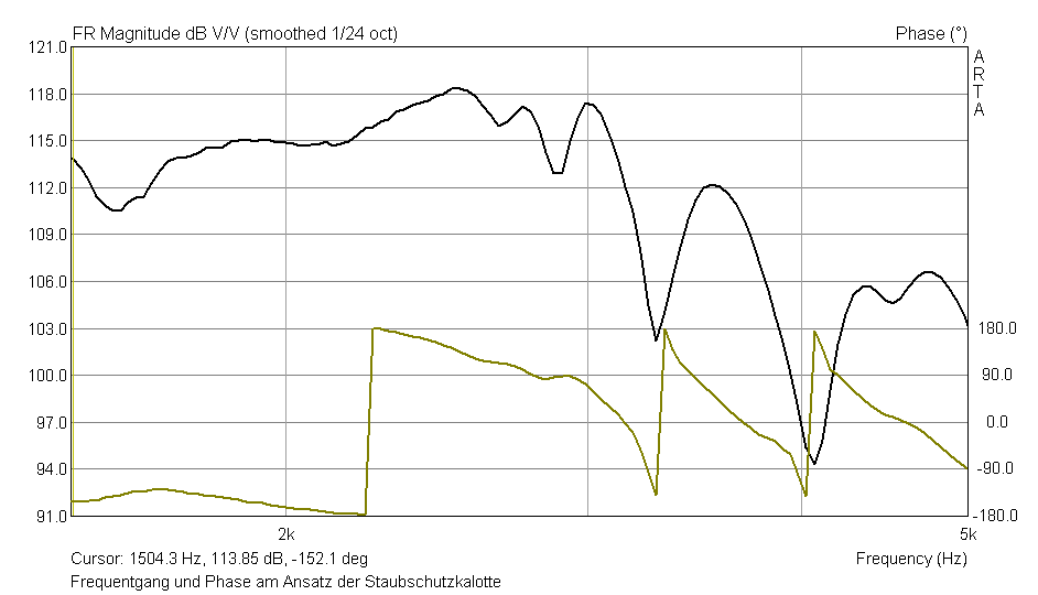

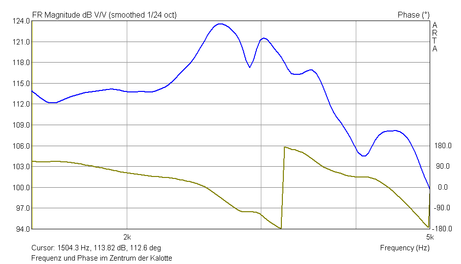

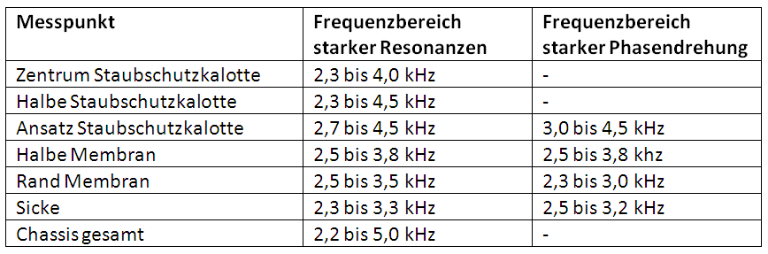

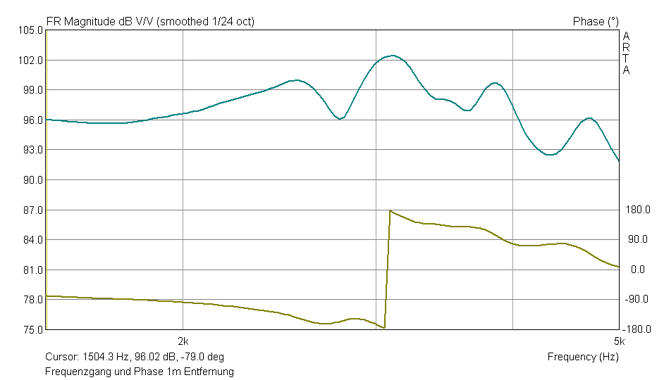

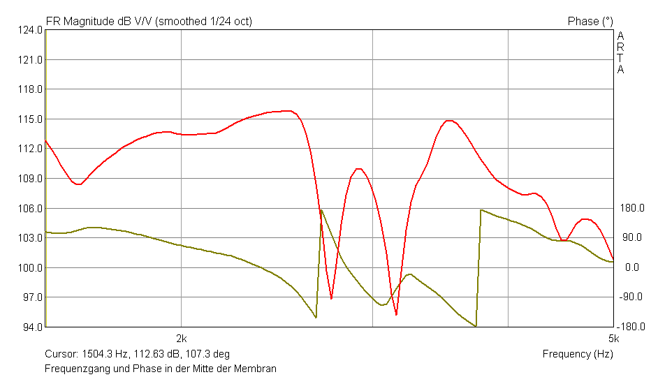

    Ich habe, da ich unter der Woche nicht messen kann, die vorhandenen Messungen nochmal genauer durchleuchtet und für jeden Messpunkt der Membran einzelne Grafen mit Schalldruckverlauf und Phase erstellt. Ein richtig eindeutiges Ergebnis gibt’s dadurch leider auch nicht – nur scheinen im Bereich der Membran und des Ansatzes der Staubschutzkalotte eine oder mehrere gegenphasige Schwingungen im fraglichen Bereich aufzutreten. Die Staubschutzkalotte macht zwar Resonanzen, die aber recht nett gleichphasig mit der Gesamtphase des Chassis schwingen.
    Anhang 917
    Schalldruck- und Phasenverlauf von 1,5 bis 5 kHz: Chassis gesamt (in 1 m Entfernung)
    Anhang 918
    Schalldruck- und Phasenverlauf von 1,5 bis 5 kHz: Mitte Staubschutzkalotte (Nahfeld)
    Anhang 919
    Schalldruck- und Phasenverlauf von 1,5 bis 5 kHz: Ansatz Staubschutzkalotte (Nahfeld)
    Anhang 920
    Schalldruck- und Phasenverlauf von 1,5 bis 5 kHz: Mitte Membran (Nahfeld)
    Ansonsten bringe ich die in der normalen Messung bei einem Meter Messdistanz auftretende 4 kHz Resonanz und die stark drehende Phase dort nicht mit den Einzelmessungen zusammen (eventuell kommt sie von einer anderen Stelle oder speist sich aus mehreren verteilt auftretenden Resonanzen). Selbst das Erstellen einer Tabelle, in die ich sämtliche Auffälligkeiten für alle Messpunkte eingetragen habe, hat nicht wirklich weiter geholfen.
    Tabelle zu Auffälligkeiten der Messpunkte
    Anhang 921
    Den Ansatz der Staubschutzkalotte und die Membran selbst werde ich jetzt noch versuchen ruhig(er) zu stellen - mal sehen, ob das klappt, so wie ich mir das vorstelle und ob’s dann acuh was bringt…
    Wenn ich Zeit finde, gibt’s nach dem Wochenende mehr…

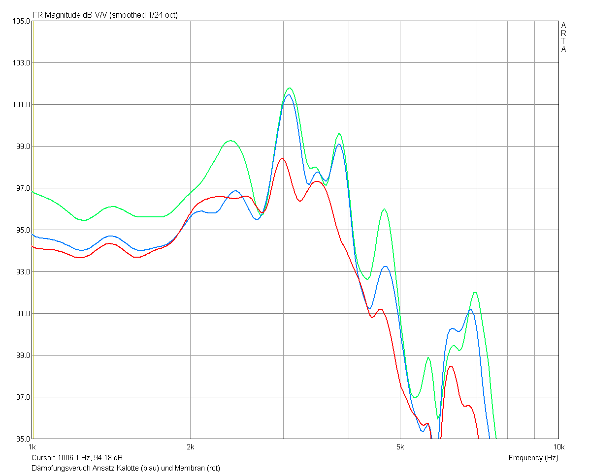

    WAS ES BRINGT
    Der Dämpfungsversuch am Kalottenansatz hat außer einer ordentlichen Gewichtserhöhung und damit vermindertem Schalldruck nur die Resonanz bei 2,4 kHz positiv beeinflusst (blaue Kurve unteres Bild).
    Die zusätzliche Bedämpfung der Membran selbst mit den gebogenen Streifen der Knetmasse zeigt aber sehr positive Auswirkungen auf die Resonanzen des Chassis (2,4; 3,0; 4,7; und v.a.3,9 kHz) , womit klar zu sein scheint, dass hauptsächlich die Membran selbst für die Resonanzen verantwortlich zeigt.
    Anhang 922
    Auswirkung der zusätzlichen Bedämpfung mit Knetmasse-Streifen auf den Schalldruckfrequenzgang (1,5 bis 5,0 kHz; grün: Ursprüngliche Bedämpfung der Staubschutzkalotte mit Schaumstoffdichtstreifen; blau: zusätzliche Bedämpfung des Kalottenansatzes mit Knetmasse; rot: zusätzliche Bedämpfung der Membran mit Knetmasse)

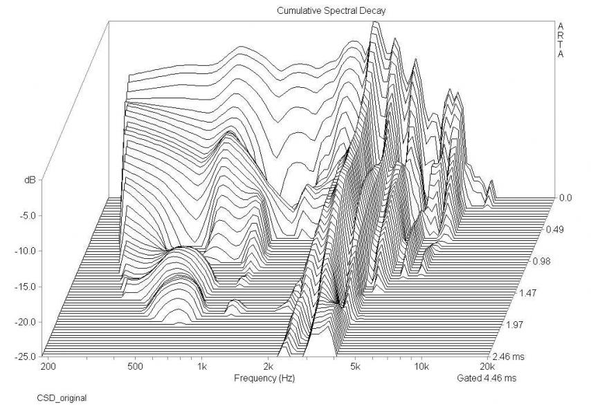

    Auch auf die Wassserfallspektren hat zumindest die Bedämpfung der Membran recht positiv Einfluss genommen.
    Anhang 924
    Wasserfallspektrum der Ausgangsbedämpfung (Schaumstoffdichtstreifen auf der Staubschutzkalotte)
    Anhang 925
    Wasserfallspektrum bei zusätzlich mit Knetmasse bedämftem Ansatz der Staubschutzkalotte
    Anhang 926
    Wasserfallspektrum der zu o.g. Bedampfungen zusätzlich mit Knetmasse bedämpften Membran

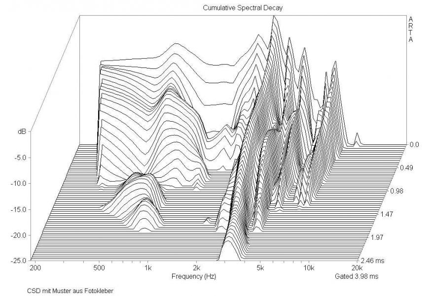

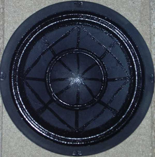

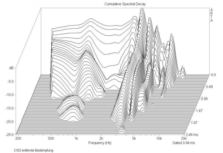

    Fotokleber 1
    Hallo Kollegen,
    im Netz bin ich noch nicht zum Recherchieren gekommen, was die anderen so treiben, aber die eigenen Versuche gehen weiter:

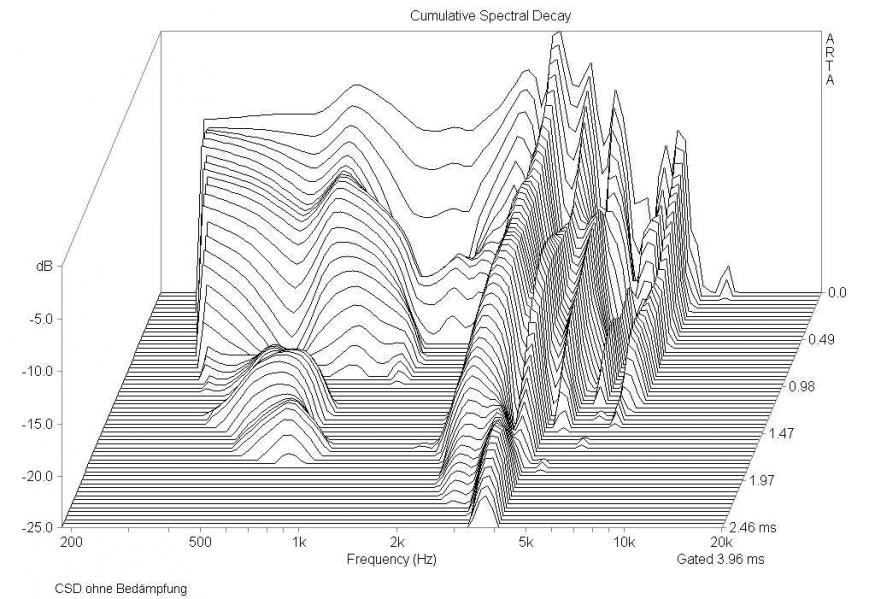

    Ich hatte inzwischen alle Bedämpfungsversuche wieder von der Membran entfernt. Jetzt habe ich begonnen, mit Fotokleber, der einen Gummiartigen Belag bildet und sich wieder abrubbeln lassen soll, zu experimentieren. Dazu habe ich ein Muster aus Fotokleber direkt aus der Tube auf das Chassis aufgetragen.

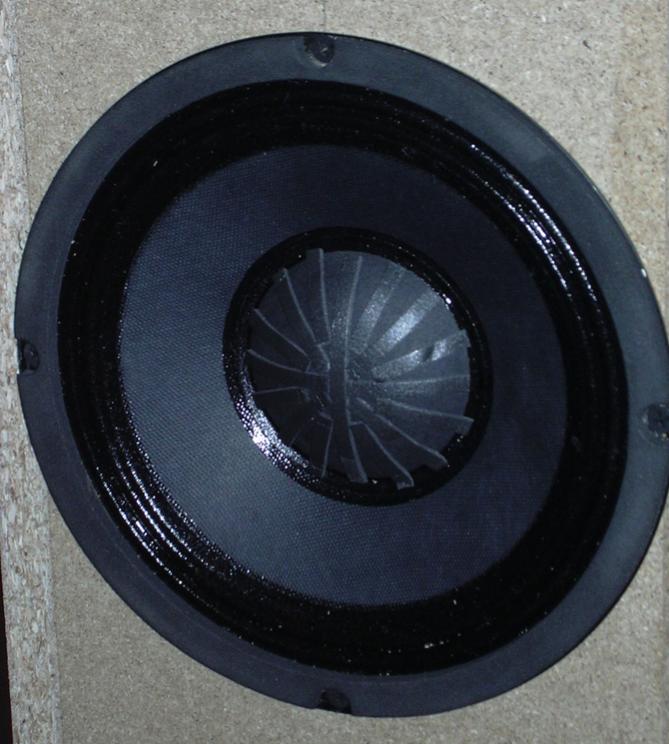

    Anhang 936
    Chassis mit aufgebrachtem Muster aus Fotokleber
    Das Ergebnis ist durchwachsen. Die unangenehmste Resonanz bei ca. 3,9 kHz wird auch im Wasserfall deutlich bedämpft - dafür verschieben sich die anderen Resonanzen nur in der Frequenz und die 3 kHz Resonanz nimmt sogar in ihrer Intensität zu.
    Anhang 937
    Frequenzverläufe Bedämpfung mit Fotokleber: Ohne (grün); mit aufgebrachtem Muster (rot)
    Anhang 938
    Wasserfallspektrum ohne Bedämpfung
    Anhang 939
    Wasserfallspektrum mit aufgebrachtem Muster aus Fotokleber
    Positiv ist, dass der Kleber nach dem Trocknen sehr leicht ist und daher kaum Wirkungsgrad kostet (deshalb wahrscheinlich auch die geringe Wirkung). Daher werde ich jetzt mutiger und werde noch weiteren Kleber auf die Membran aufbringen.

    Das war noch nichts: Ein einmaliges einpinseln der Membran mit einer dünnen Schicht Fotokleber hat keine zusätzlich positiven Auswirkungen gehabt - außer dass die Membran jetz schön satt schwarz schimmert...
    http://www.diy-hifi-forum.eu/forum/a...1&d=1255896098
    Beschichtung mit Fotokleber: ohne (grün), aufgebrachtes Muster (rot); einmalige vollflächige Beschichtung (blau)
    Im Wasserfal/Sonogramm kann man leichte Änderungen erkennen, aber von besser möchte ich noch nicht sprechen. Da der Wirkungsgrad im Nutzbereich bisher nicht merklich gesunken ist, werde ich weitere Schichten Kleber aufbringen :devil:

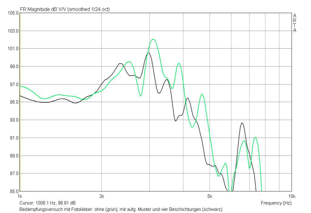

  • 26.10.2009, 10:48
    Weniger ist doch mehr?
    Nein, ich war nicht untätig - aber gebracht hat das, was ich gemacht habe, erst mal nicht so sehr viel.
    Gelernt habe ich aber trotzdem was.

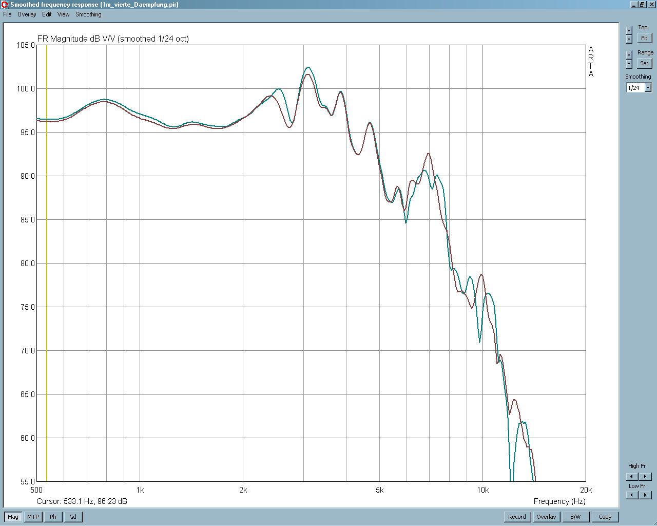

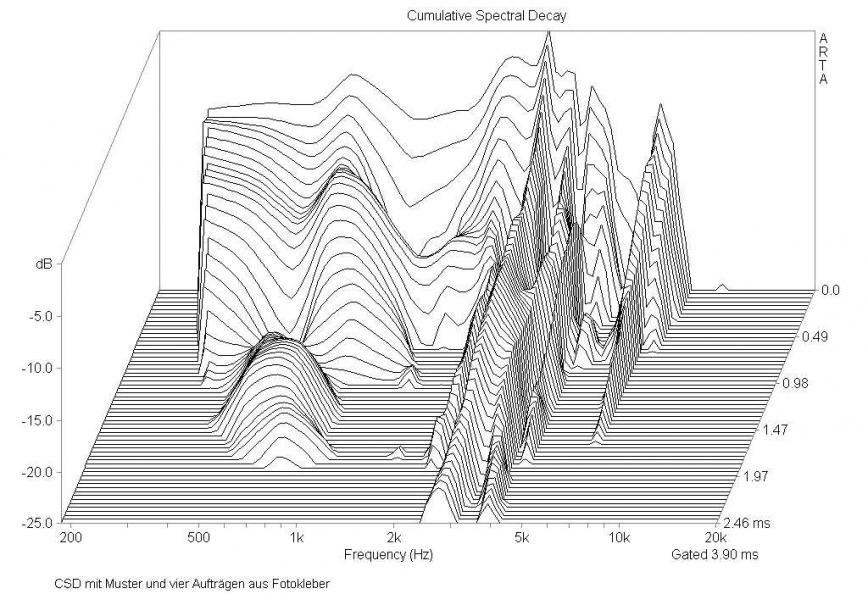

    Nachdem ich 4 Schichten Fotokleber auf den Chassis verteilt hatte war ich natürlich gespannt, was das bringt. Leider war dadurch keine wirkliche Verbesserung feststellbar. Gut, das Maximum der Resonanzen wird bedämpft, aber im Wasserfall ist zu sehen, dass gerade die 4 kHz-Resonanz wieder länger zum Ausschwingen braucht - also genau das, was ich nicht wollte (und mit dem ersten Versuch (s.o.) war ich schon mal weiter)...
    Anhang 978
    SPL Bedämpfungsversuch mit Fotokleber: ohne (grün); mit Muster und 4 Schichten (schwarz)
    Anhang 979
    CSD Bedämpfungsversuch mit Muster und 4 Schichten Fotokleber
    Also, was tun:confused:
    :idea: sehen, ob der Fotokleber auch wieder ab geht.
    Das tut er schon, aber die Technik muss stimmen, d.h. man muss wirklich rubbeln - wenn man versucht, ihn abzuziehen, geht die obere Schicht derr Membran mit. Bei der Staubschutzkalotte hat auch das Rubbeln nichts gebracht - die obertse Schicht der Pappe ging mit ab.:devil:

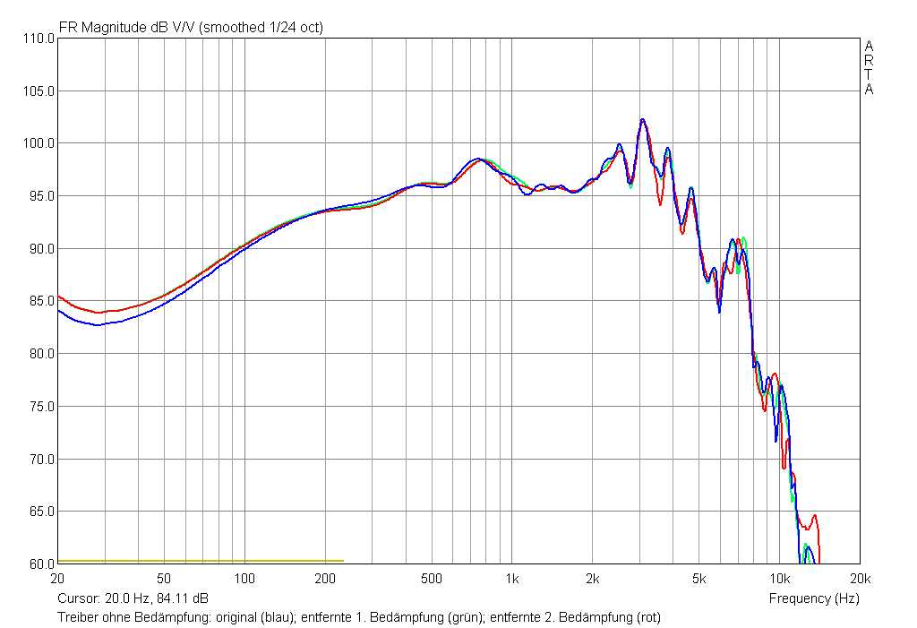

    Das Schlimmste stand zu befürchten - daher schnell nachgemessen, wie sich die akustischen Eigenschaften der Chassis dadurch verändert haben. So schlimm wie befürchtet war's dann gar nicht:
    Anhang 980
    SPL der Chassis ohne Bedämpfung: Original (blau); nach dem ersten Dämpfungsversuch (grün); nach dem zweiten Bedämpfungsversuch (rot)
    Also innerhalb der Serienstreuung und meiner Messunsicherheit ist die Übereinstimmung noch sehr gut - Glück gehabt:dance:
    Was noch erstaunlicher ist: Auf das Ausschwinverhalten hatte es keine negativen, sondern (soweit man den Messungen trauen darf) eher positive Auswirkungen.
    Anhang 981
    CSD original Chassis
    Anhang 982
    CSD nach Entfernen des zweiten Bedämpfungsversuchs
    So, nachdem ich einiges gelernt habe, aber nicht sicher bin, dass es zum gewünschten Erfolg führt, werde ich jetzt doch versuchen, mal probeweise einen Hochtöner mit dem Konstrukt zu verheiraten. Eigentlich soll's jetzt der P.Audio PHT 407 T werden, aber vorher möchte ich - weil es ja eine "Billig-Spaß-Box" werden soll, noch einen nur halb so teuren HT zumindest antesten. Bin sehr gespannt, ob der einigermaßen taugt...
    Melde mich, wenn's was Neues gibt und freue mich auch über Spekulationen, warum sich die Chassis mit entfernter Bedämpfung besser messen, als das Original (Einspielzeit, stärker strukturierte Oberfläche, weniger Massespeicher, Messfehler, ... :confused:)

    Horntreiber H 257 von A&D nackt (rot), eingebaut in eine 24cm-Schallwand (lila) und im von HTH empfohlenen Horn (blau)
    Allerdings wird durch das Horn auch eine relativ heftige Resonanz bei ca. 2 kHz verstärkt, was zusammen mit den auf der Impedanzkurve sichtbaren Hauptresonanzen bei 2 und 3 kHz eine Trennfrequenz von ca. 3 kHz nahelegt.
    Die von mir messtechnisch festgemachten Resonanzen ließen sich nicht durch Bedämpfung des Volumens zwischen Membran und Magnet beeinflussen, so dass ich davon ausgehe, dass es sich hierbei nicht um Reflexionen am Polkern handelt. Wahrscheinlich sind es zum Großteil Resonanzen der Phenolharz getränkten Membran. Bei 2 kHz könnte es sich um mechanische Probleme der Treiberkonstruktion handeln (schlecht bedämpfte Eigenresonanz).
    Anhang 1093
    CSD bei plan in die Schallwand eingebautem Hochtöner (ohne Horn)
    Bei den Bedämpfungsversuchen habe ich allerdings auch festgestellt, dass der Hersteller relativ viel Sorgfalt bei der Einstellung der Paargleichheit/Serienkonstanz walten lässt. Beim Auseinander- und Zusammenbauen der Hochtontreiber viel mir auf, dass im einen eine zusätzlicher Dichtring zwischen Membran und Magnetsystem befand wobei im anderen gleich zwei solche Dichtringe vorhanden waren. Vergleichsmessungen zwischen beiden Hochtontreibern mit und ohne den zusätzlichen Dichtring haben gezeigt, dass die Paargleichheit stark von dem zusätzlichen Dichtring profitiert, da hiermit offensichtlich gezielt auf das Volumen hinter der Membran Einfluss genommen wird. Die Abweichungen im Schalldruck können dadurch ab 2,5 kHz bis 10 kHz von ca. 1 dB auf maximal ½ dB verringert werden und auch die Abweichungen der Impedanzkurven beider Hochtontreiber sind durch die Optimierung mit dem Dichtringen relativ gering.
    Anhang 1094
    Hochton-Horn-Kobi für Treiber 1 (grün) und Treiber 2 (dunkelblau) im Originalzustand sowie mit entnommenem zweiten Dichtring bei Treiber 2 (hellblau)

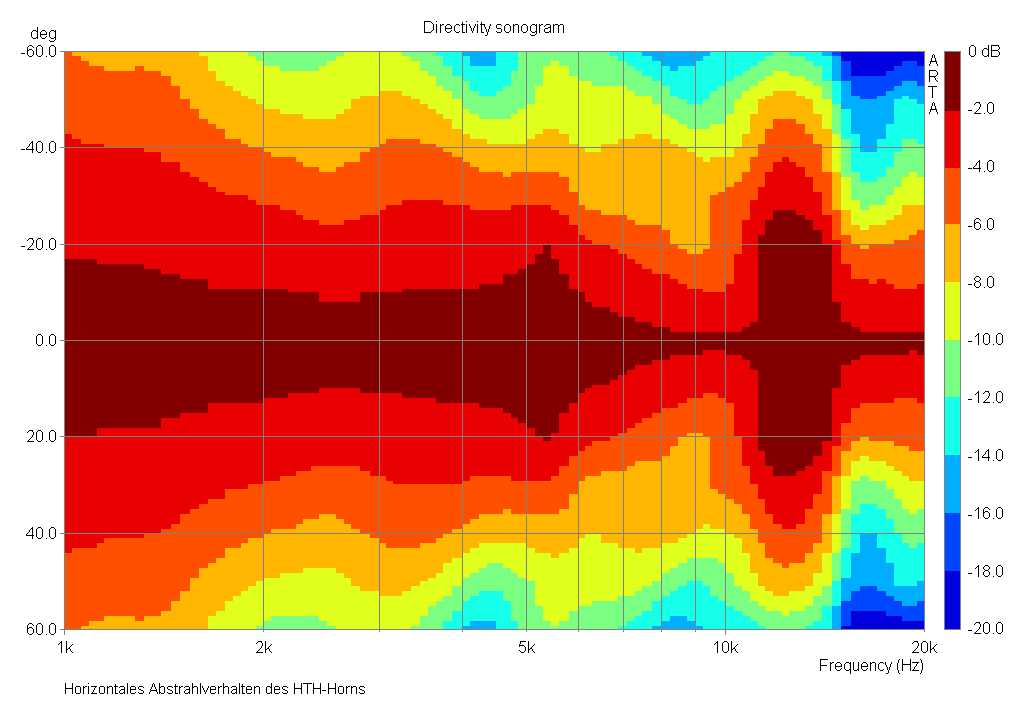

    Also, wie schon erwähnt, ein relativ zwiespältiges Bild beim Hochtontreiber H 257 von A&D: Sehr gute Paargleichheit, hoher Wirkungsgrad, Einsatzbereitschaft ab ca. 2,5 kHz, Ausgewogener Frequenzgang, der aber stark ausgeprägte Resonanzen aufweist, die zudem relativ langsam ausklingen.
    Das billige Horn zeigt insgesamt einen positiven Einfluss auf den Frequenzgang auf Achse mit einem zu tiefen Frequenzen hin um ca. 10 dB ansteigenden Frequenzgang. Die CD-Charakteristik des Horns passt zwar von der Tendenz her, zeigt aber bei 6 und vor allem um 12 kHz deutliche Abweichungen.
    Anhang 1095
    Auf 0° normiertes Sonogramm des Schalldruckverlaufs der Treiber-Horn-Kombi unter Winkel
    Um zu sehen, ob die Hornkombination auch an die beiden Tiefmitteltöner T8015 von A&D anpassbar wäre, habe ich noch ein bisschen mit Boxsim gespielt und eine relativ unaufwändige Weiche (jeweils 12 dB) stricken können, die die Chassis bei ca. 2,7 kHz zumindest auf Achse relativ harmonisch zusammenfügt.
    Anhang 1096
    Boxsim-Simulation für 2 Tiefmitteltöner A&D T8015 und den Hochtonhorntreiber H 257 im HTH-Horn HL 607
    Ich konnte das mit vorhandenen Bauteilen auch weitestgehend nachbilden und nachmessen – eine Optimierung und gehörmäßige Überprüfung ist allerdings nicht erfolgt. Wichtigstes Ergebnis der Messung des Testaufbaus war, dass die Einflüsse der Störungen des Tiefmitteltöners zwischen 2,5 und 3,5 kHz bei dieser Trennfrequenz messtechnisch nicht mehr wesentlich stören (das Ausschwingverhalten in diesem Bereich ist meiner Meinung nach brauchbar). Bedämpfungsmaßnahmen der Membran des Tiefmitteltöners sind aus diesem Grund also nicht unbedingt angezeigt, auch wenn ich da im ersten Teil viel Zeit investiert habe (vielleicht mache ich wegen der martialischen Optik aber doch noch was – so in Richtung ScanSpeak Relevator-Serie…).

    Hallo Chlang,
    schöne Arbeit :ok:
    Zum abweichenden Dichtringen: Sowas habe ich auch schon bei amtlichen Treibern erlebt ;)
    Zu den Resonanzen: An der fehlenden Bedämpfung kann es nicht liegen. Der Abstand zwischen Membran und "Rückwand" (vielleicht 1cm?) bestimmt ja die Frequenz der Stehwelle und hier liegt man ja (fast) außerhalb des Hörbereichs. Mit der Membran liegst du bestimmt richtig.
    Zum Sonogramm: Wenn "nur" der 0°-Frequenzgang arg zerklüftet ist, kann das Abstrahlverhalten trotzdem "ok" sein, wenn der Rest stimmt. Durch den alleinigen Bezug auf die 0°-Kurve kann da schnell ein falscher Eindruck entstehen. Vielleicht wäre es in so einem Fall hilfreich, die Einzelmessungen übereinandergelegt zusätzlich zu zeigen!?!
    Grundsätzlich zum Hochtontreiber: Ich finde das Ding mit deiner Abstimmung gar nicht schlecht. Bei Fertigprodukten aus dem Billigbereich scheitert es ja meist an der Abstimmung. Das wiegt viel schwerer als so ein paar läpische Resonanzen bei ansonsten richtiger tonaler Abstimmung.
