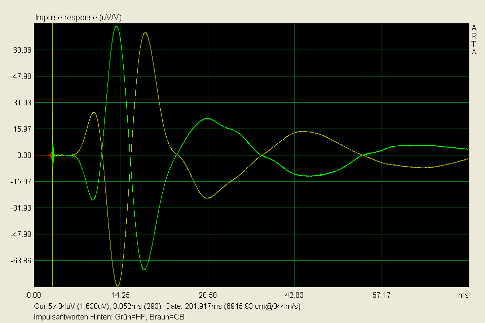

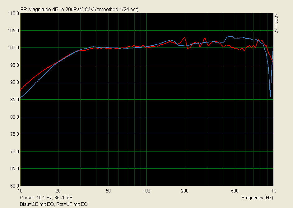

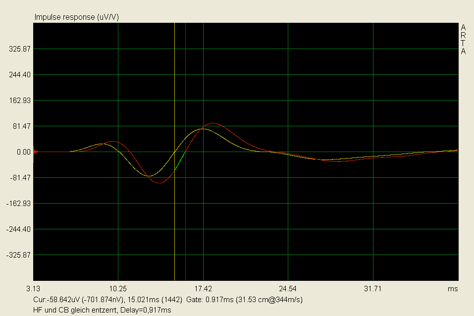

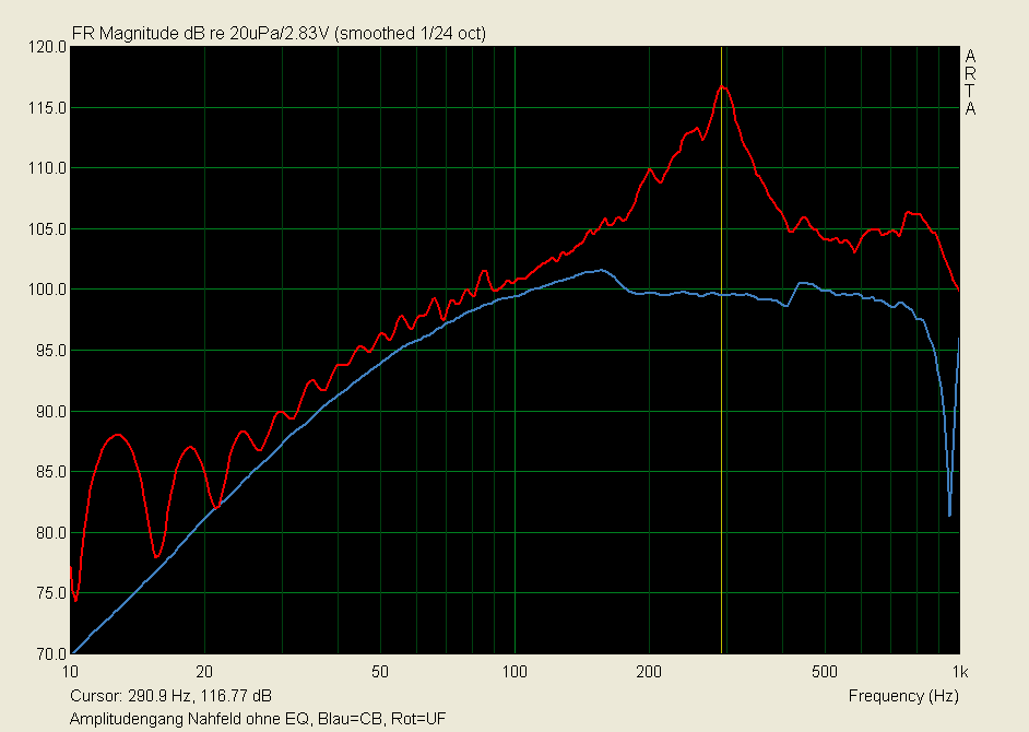

  • 11.11.2013, 20:27

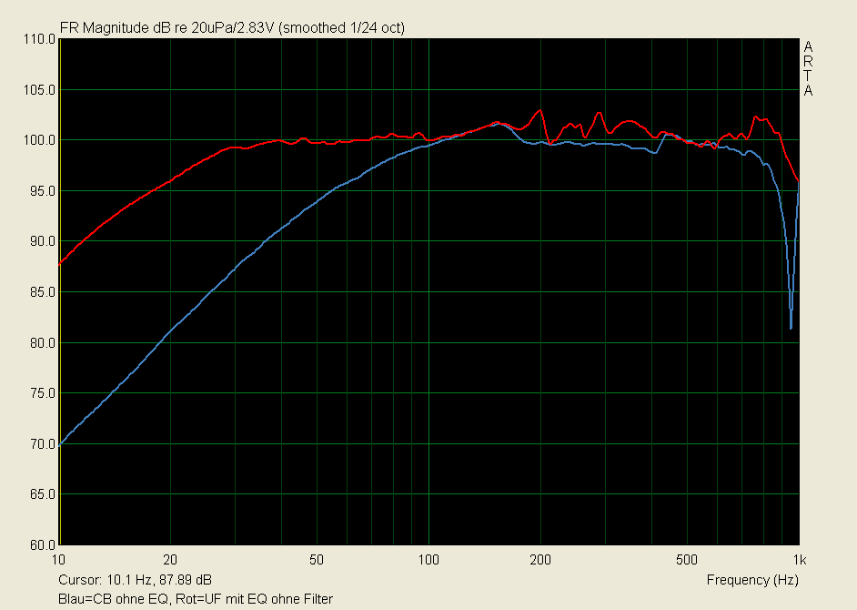

    ton-feile
    Magst Du ein paar Details geben?
    Na ja, das war ein Spaß-Versuchsaufbau mit billigen Pollin-Chassis und einer DCX. Die H-Frames habe ich mit einem Math-Cad Sheet simuliert.
    Irgendwann wollte ich das dann "in Gut" mit angemessener Membranfläche bauen.
    So sah das ganze am Anfang aus:
    http://www.diy-hifi-forum.eu/forum/p...ictureid=15100
    Dann habe ich die H-Frames obenrum so gefiltert, dass sie möglichst nah an der CB-Abteilung waren und untenrum etwas Gas gegeben:
    http://www.diy-hifi-forum.eu/forum/p...ictureid=15098

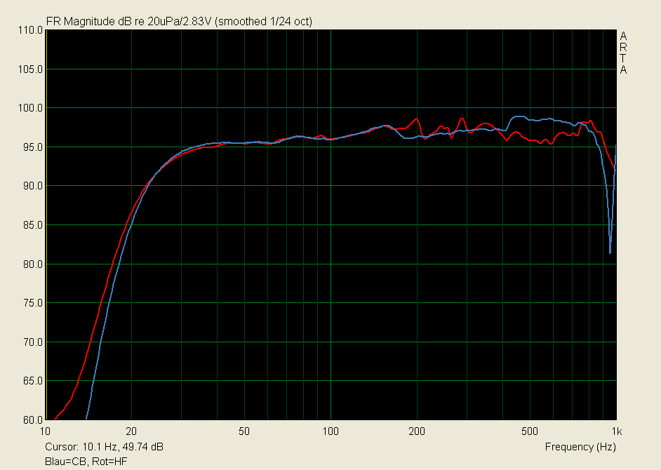

    Dann die geschlossene Abteilung angepasst:
    http://www.diy-hifi-forum.eu/forum/p...ictureid=15099
    ...und einen Hochpass für beide gesetzt:
    http://www.diy-hifi-forum.eu/forum/p...ictureid=15104

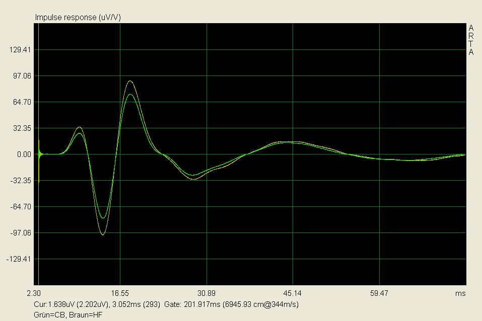

    Die Impulsantworten sahen sich dann schon ähnlich:
    http://www.diy-hifi-forum.eu/forum/p...ictureid=15103
    ...es war aber noch ein Delay nötig, um sie übereinander zu bringen:
    http://www.diy-hifi-forum.eu/forum/p...ictureid=15102
    Jetzt noch den Pegel angepasst und die Phase der H-Frames um 180 Grad gedreht:
    http://www.diy-hifi-forum.eu/forum/p...ictureid=15101
    Fertig! :)
    Wie schon geschrieben, das Teil war nur eine Spielerei und für einen richtigen Sub mit dem Tiefgang sind ganz andere Membranflächen angesagt. Prinzipiell funktioniert die Anordnung aber recht gut.
    Das kritische Element beim Cardioid ist imO, eine gute Rückdämpfung zu erreichen (sonst ist es schnell eine Superniere), deshalb habe ich in erster Linie hinten gemessen.
    Wenn das Teil dann fertig ist, kann man ja immer noch "Über Alles" entzerren.
    Klanglich hat es mir durchaus gefallen, auch wenn bei der unvernünftig tiefgründigen Entzerrung nur Zimmerlautstärke drin war.
    Wie zu erwarten, liegt der Klang zwischen der flüchtigen Unmittelbarkeit eines Dipols und der fetten Präsenz eines Monopols.
    Unipol halt... ;)

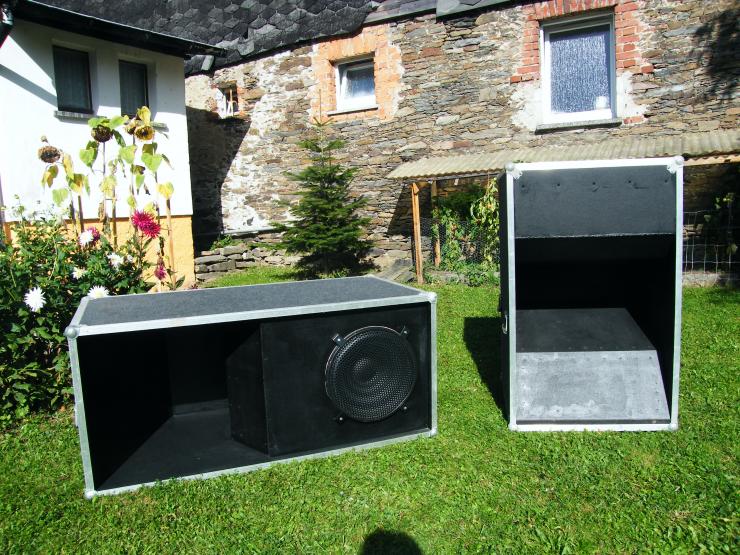

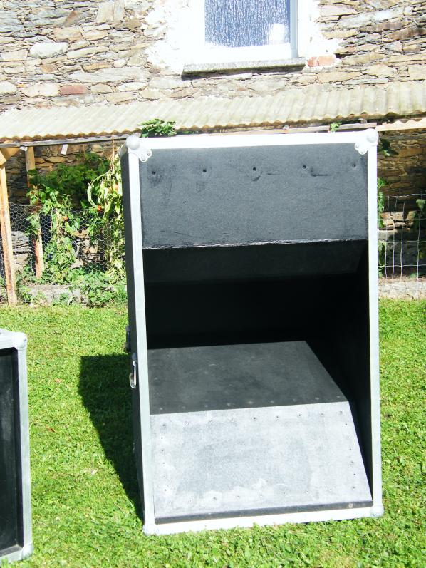

  • 15.11.2013, 21:05
    SpeakerHirsch
    Hallo Ton-Feile

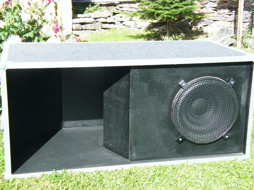

    Hörner habe ich schon und sie sind auch sehr druckstark aber leider nicht zu transportieren, da zu schwer und unhandlich !
    Anhang 4481
    Anhang 4482
    Anhang 4483
    Es handelt sich dabei um 4 Stück des Exponential-Horns von Bernd Stark, mit einem 15 Zöller, der Kappa Serie von Eminence.
    Und ebenso 4 Stück hyperbolische Frontloadet Horns (nach einem Entwurf von Stefan Stamm), mit dem Sigma Pro von Eminence, welche bis 30 Hz runter laufen.
    Elektronische Musik und Rock, sind ein Genuss darüber !!
    Eine echte Freude, sie zu hören !
    Wer sie haben möchte, ich verkaufe sie.
    Wie gesagt, leichter und kleiner - das muss sein !

    Übertragen auf die bisherige Verschachtelung von Bassreflexboxen, zwei nach vorn und eine nach hinten, bedeutet das, dass man den teuren Lautsprecher, der nur die gegenphasige Welle nach hinten erzeugt, nun frei hat, um nach vorn mehr Druck zu erzeugen, weil die Auslöschung vom, nach hinten abstrahlenden, Microhorn erledigt wird.
    Der erreichbare Maximalschalldruck ist hier weniger relevant, weil ein solches Gehäuse meistens kleiner als andere Boxen ausfällt und bis 20 Hz hinunter läuft und das ohne Phasensprung !!
    Für große Events, ergibt sich nun mehr Platz, den man für das Drittel Lautsprecher verwenden kann, die man nun mehr zur Verfügung hat - dann reicht auch der Schalldruck ! :thumbup:
