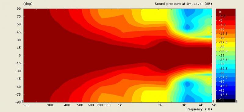

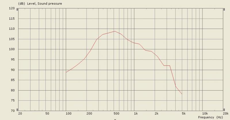

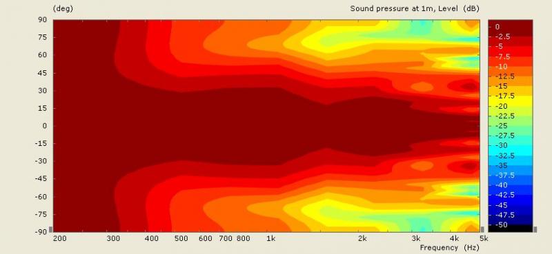

  • 27.07.2013, 00:34
    ....und im Vergleich dazu die Simulation ohne Phaseplug, mit den selben Daten zum Treiber, der Membran, selbes Horn etc.
    Treiber und Horn ohne Phase-Plug:
    http://www.diy-hifi-forum.eu/forum/p...ictureid=13814
    spl auf Achse, 1m:
    http://www.diy-hifi-forum.eu/forum/p...ictureid=13815
    Die Directivity auf y-max normiert:
    http://www.diy-hifi-forum.eu/forum/p...ictureid=13817
    ...und die Directivity nicht normiert:
    http://www.diy-hifi-forum.eu/forum/p...ictureid=13816
    Gefällt mir zunächst besser als die Phase-Plug Variante(n), von denen ich nur die mit dem großen PhasePlug gezeigt habe, um nicht unnötig zu langweilen.
    Ich werde da weiter dran bleiben und bei Zeiten dann auch ein Prototyp-Horn bauen, mit dem ich dann versuche Simulationen und Messungen abzugleichen....

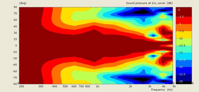

  • 27.07.2013, 13:37

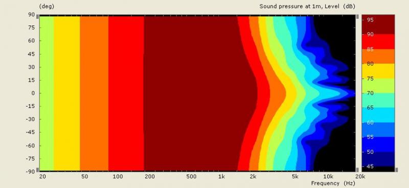

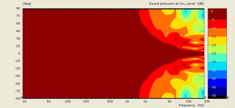

    zum Vergleich der PHL1320 mit aktualisierter Membrangeometrie in Schallwand ohne Horn:
    http://www.diy-hifi-forum.eu/forum/p...ictureid=13822
    Der spl axial in 1m:
    http://www.diy-hifi-forum.eu/forum/p...ictureid=13823
    Die von K&T gemessenen Daten des PHL-1320 können hier zum Vergleich angesehen werden. Das passt bis auf den Buckel bei ca200 Hz und dem Verlauf > 2k ganz gut.
    Die Directivity:
    http://www.diy-hifi-forum.eu/forum/p...ictureid=13824
    Der spl-Abfall unter 30° (K&T-Messung) passt auch gut zur Simulation der Directivity in AxiDriver.
    Was mir nicht ganz klar ist: Wenn ich den Radius des PHL aus dem angegebenen Sd=143cm2 berechne, bekomme ich r=6.75cm. Für diesen r den Umfang berechnet, komme ich auf eine Bündelungsfrequenz für Wellenlänge = Membranumfang (2xPixr=42.4cm) von 809 Hz.
    Da AxiDriver - soweit ich das verstehe - von einer kolbenförmigen Schwingung der Membran ausgeht - wieso simuliert das Programm eine Bündelung erst ab ca 1500 Hz? Woran liegt das, bzw. wo liegt mein Denk-/Rechenfehler? Die gemessene, spätere Bündelung mag ja durch Partialschwingungen der Membran oder der Staubschutzkappe zustande kommen, sollte aber für die Simulation egal sein.
    Ab wann bricht die Membran des PHL 1320 tatsächlich auf? Die K&T schreibt, daß Membranresonanzen erst >3k auftauchen (sind auch im Wasserfall dann gut zu sehen). Zeigt die Membran also zwischen ca 1K und 3k Partialschwingungen, die einfach gut gedämpft sind und daher nicht als auffällige Resonanzen zu sehen sind?
    Ich frage, weil ich gerne einschätzen möchte, bis zu welcher Frequenz die (idealisierten) Simulationen von Phase-Plugs und Abstrahlverhalten brauchbar sind.
    Und warum AxiDriver die Bündelung nicht so wie nach Membranumfang berechnet simuliert...?
    Wie auch immer, deutlich ist der Gewinn der kontrollierten Schallabstrahlung über den Mitteltonbereich durch das simulierte Horn (siehe letzter Beitrag) im Vergleich zum Einbau in die Schallwand:
    Die Directivity normalisiert auf y-max:
    http://www.diy-hifi-forum.eu/forum/p...ictureid=13825
    ...und zum Vergleich mit den Abbildungen im letzten Beitrag die Directivity normalisiert von 200Hz bis 5k:
    http://www.diy-hifi-forum.eu/forum/p...ictureid=13826

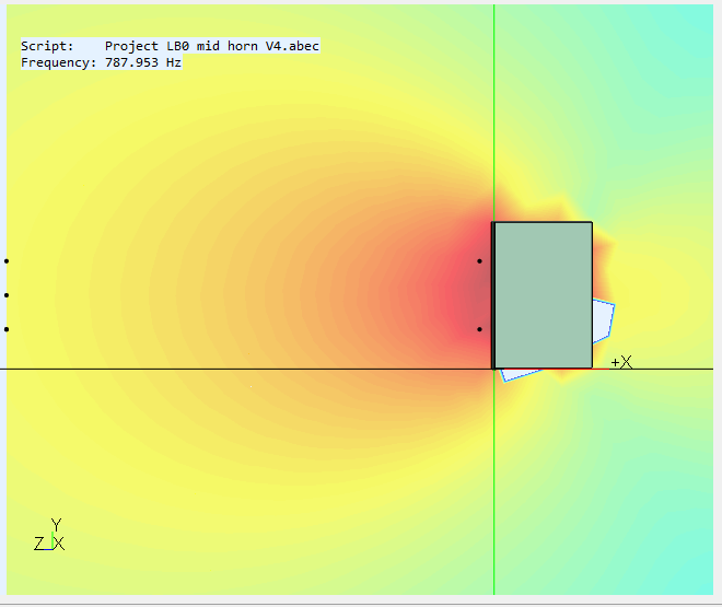

  • 27.07.2013, 15:54
    3eepoint
    Hi Christoph,
    zur Bündelung, du bist vom Umfang der Membrane ausgegangen, dass ist so nicht korrect. Ein Treiber fängt das bündeln an sobald der Membrandurchmesser kleiner 1/2 der Wellenlänge wird. 1/2 Lambda von 1500Hz sind in etwa 11cm, was so ziemlich dem durchmesser des Treibers entspricht.
    Due Simulation ist bis zu dem Punkt aussagekräftig wo die Resonanzen beginnen schalldruck zu erzeugen, solche Resonanzen kann man gut dadran erkennen das sie im Frequenzgang/Wasserfall/Phasen und manchmal auch im Impedanzschreib zu funden sind.
    Da das Programm diese Resos nicht kennt kann man dadrüber auch keine Aussage tätigen. Wenn die aber so gut bedämpft sind das sie im normalbetrieb nicht auffallen, dann werden sie sich mit Horn/Plug wohl kaum zeigen.
    Den Rest schau ich mir die Tage an, bin grade erst wieder da.

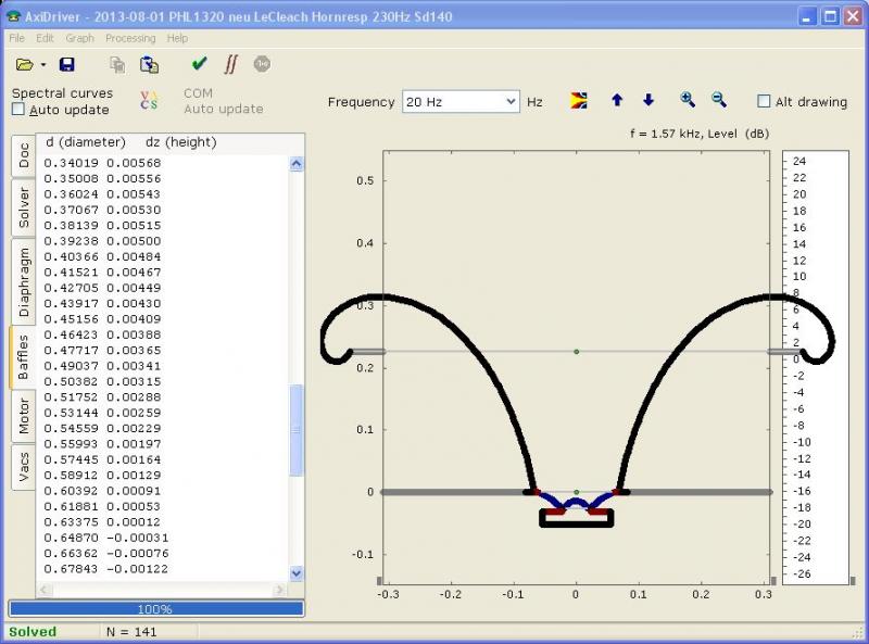

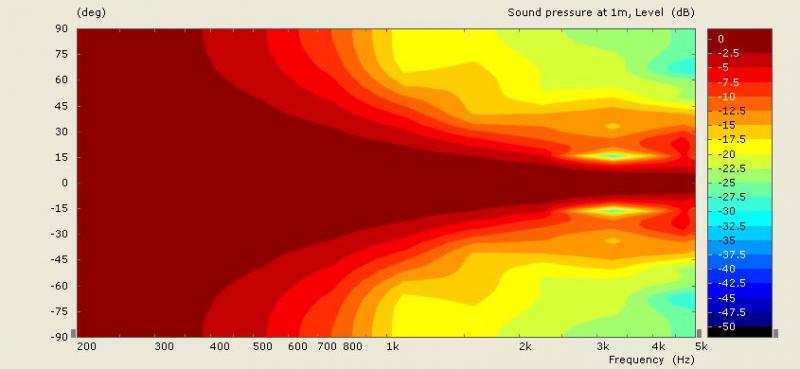

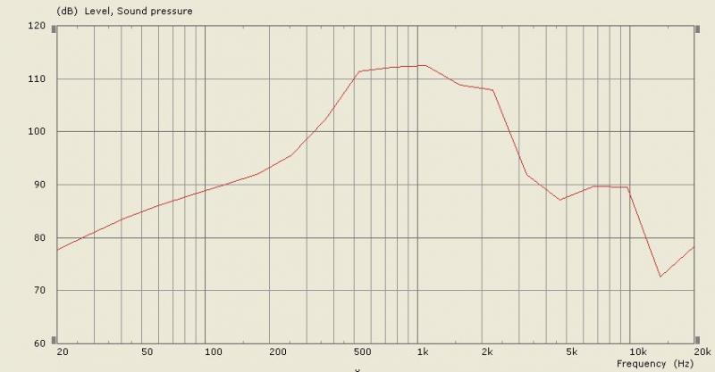

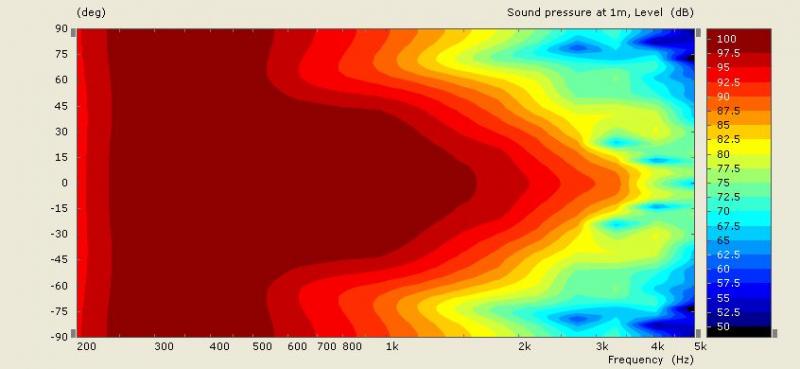

  • 04.08.2013, 22:09

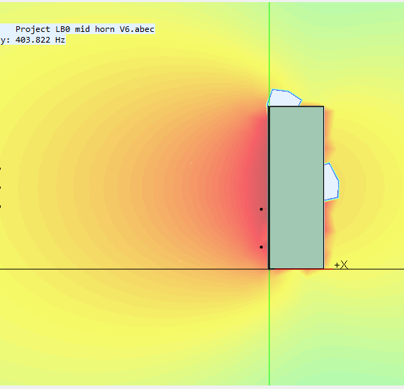

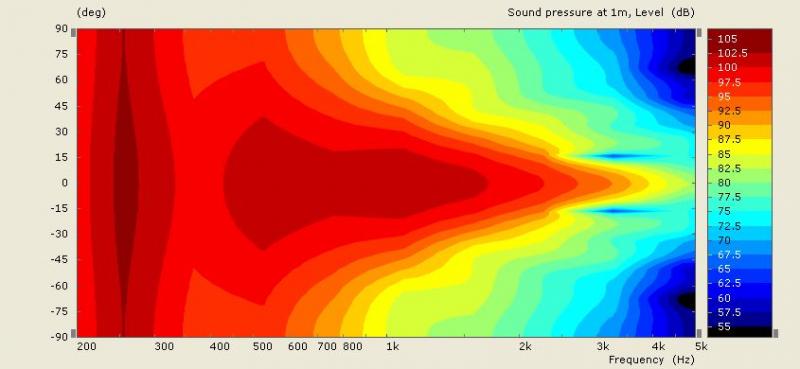

    Zunächst die Simulation eines LeCleach-Horns. Das Horn wurde mit Hilfe von Hornresp errechnet, 225Hz Grenzfrequenz, Sd Hornhals 143cm2 (=Membranfläche) und stufenweise kleiner, Sd 100, 70 und 50.
    Das Horn sieht in AxiDriver so aus:
    http://www.diy-hifi-forum.eu/forum/p...ictureid=13936

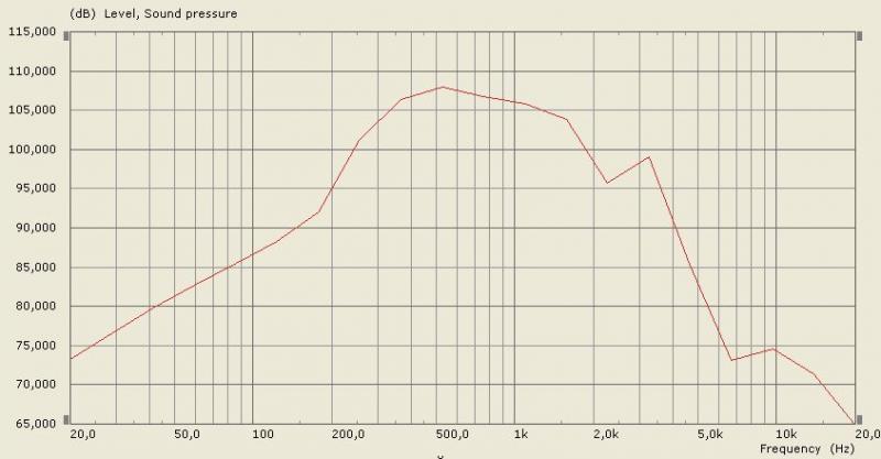

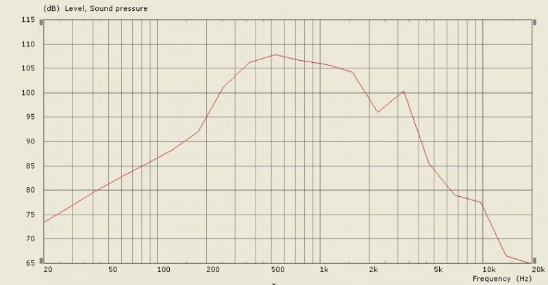

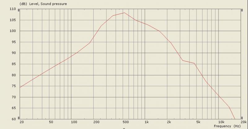

    Der spl (2.83V/1m):
    http://www.diy-hifi-forum.eu/forum/p...ictureid=13937
    Erheblicher Schalldruckgewinn auf Achse, maximal bei etwa 500Hz (ca. 108dB), dann abfallend, noch ca 96 dB spl bei 2kHz.

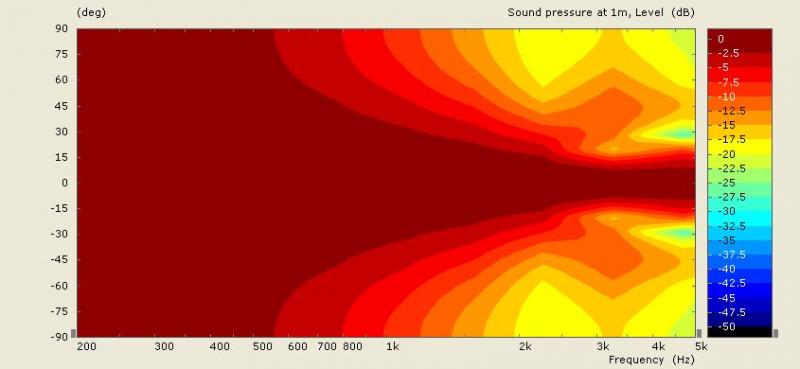

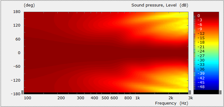

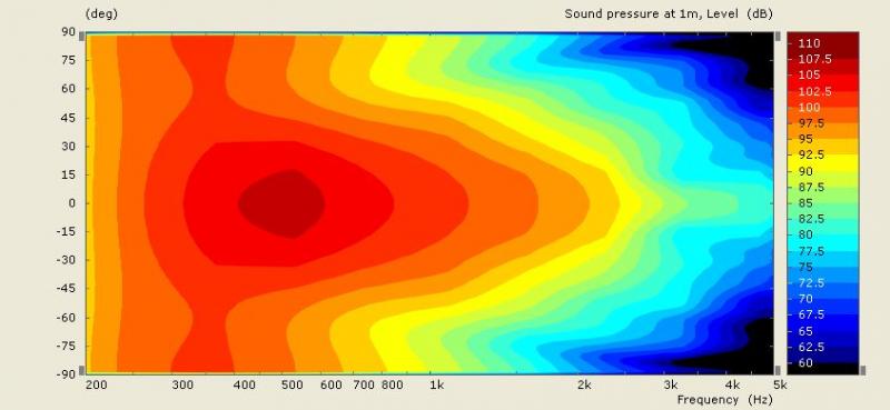

    Das Abstrahlverhalten:
    http://www.diy-hifi-forum.eu/forum/p...ictureid=13938

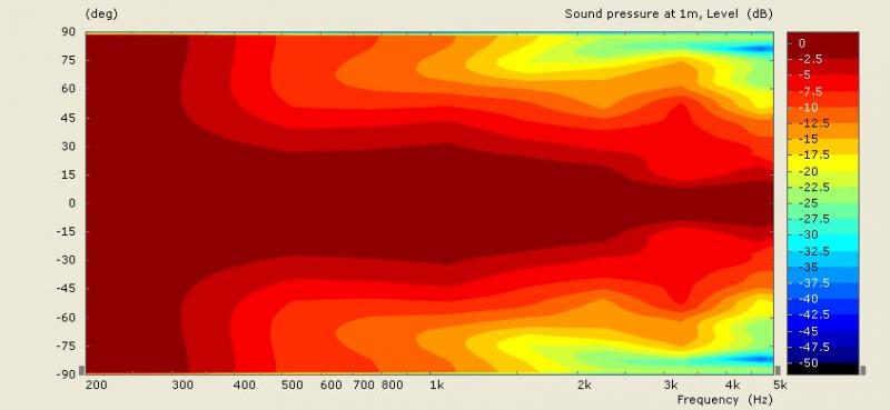

    ...und normalisiert auf Y-max:
    http://www.diy-hifi-forum.eu/forum/p...ictureid=13939
    Die Kontrolle des Abstrahlverhaltens finde ich gar nicht mal so schlecht. Aber der spl-Abfall....
    Wie sieht das bei Verkleinerung des Hornhalses aus?
    Im nächsten Beitrag....
  • 04.08.2013, 22:17

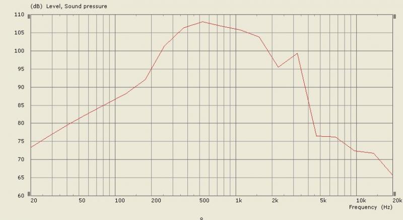

    Die spl-Verläufe für Sd 100cm2:
    http://www.diy-hifi-forum.eu/forum/p...ictureid=13940
    ...Sd 70cm2:
    http://www.diy-hifi-forum.eu/forum/p...ictureid=13941

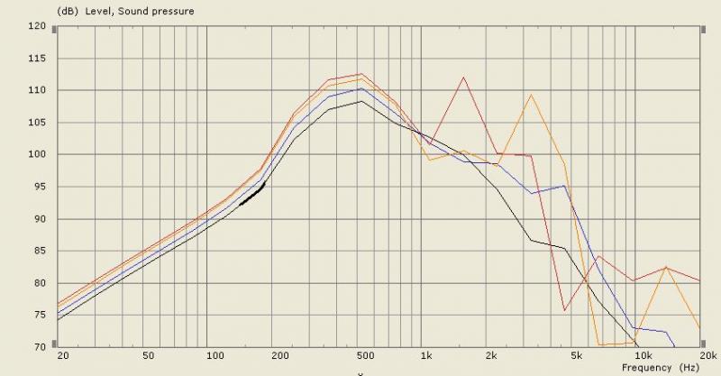

    ....und 140cm2 (schwarz), 100cm2 (blau), 70cm2 (orange) und 50 cm2 (rot) im Vergleich:
    http://www.diy-hifi-forum.eu/forum/p...ictureid=13942
    Wie zu erwarten steigt der spl mit Verkleinerung der Hornhalsfläche an. Der spl-Abfall zu den hohen Frequenzen wird geringer, allerdings enstehen heftige Unregelmäßgkeiten, wegen Fehlen von Phase-Plugs. Diese im nächsten Beitrag....

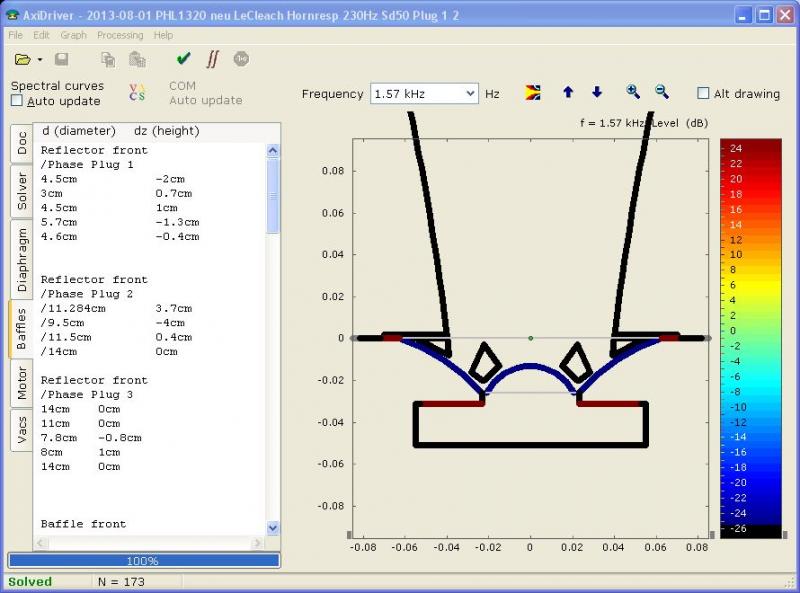

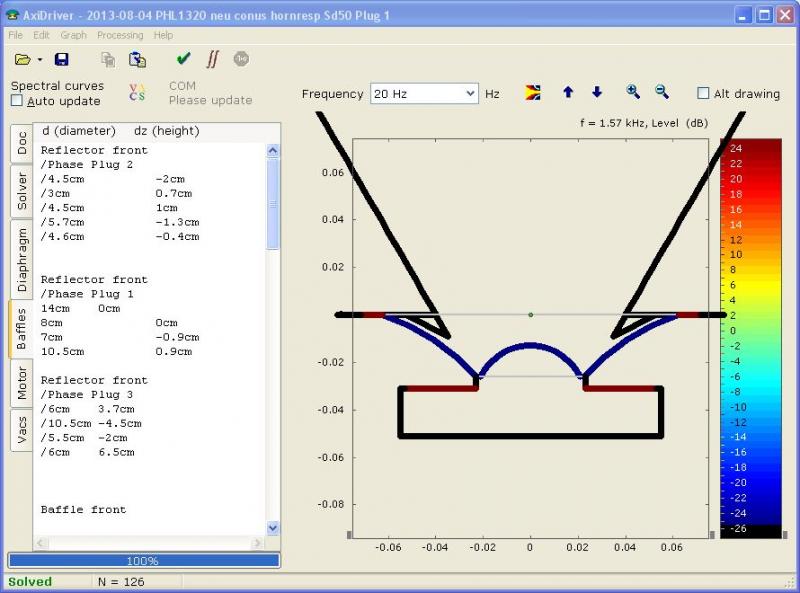

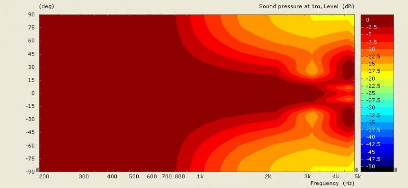

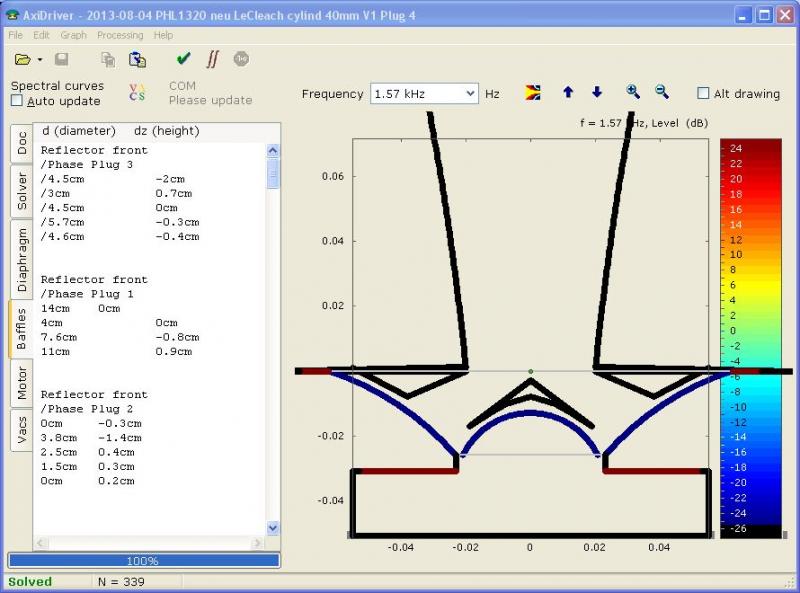

  • 04.08.2013, 22:41

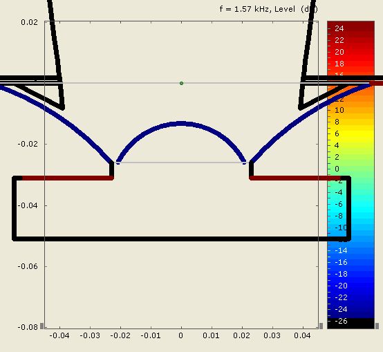

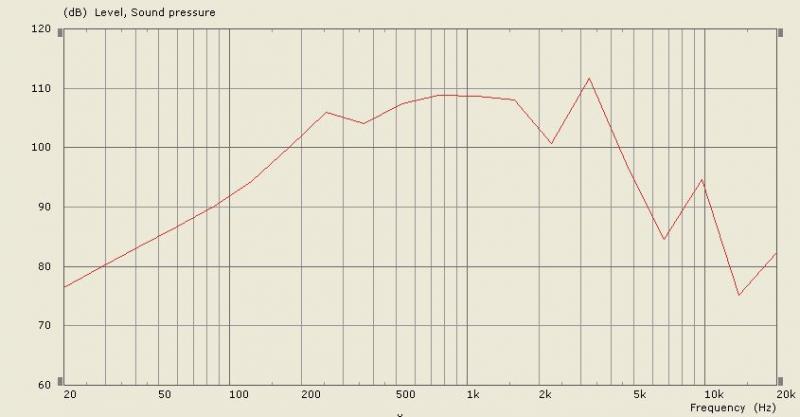

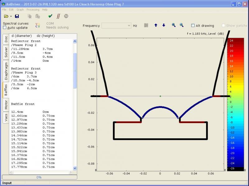

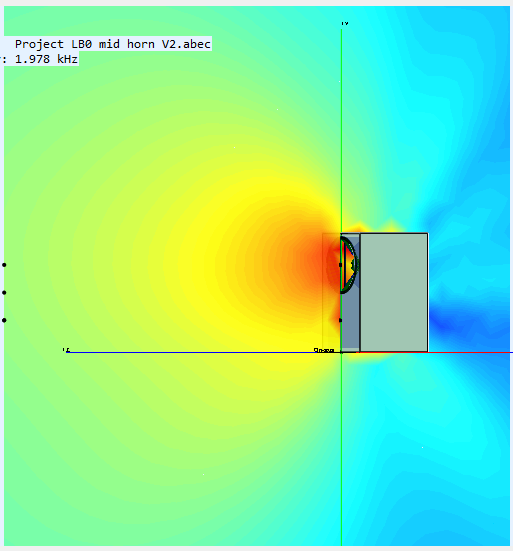

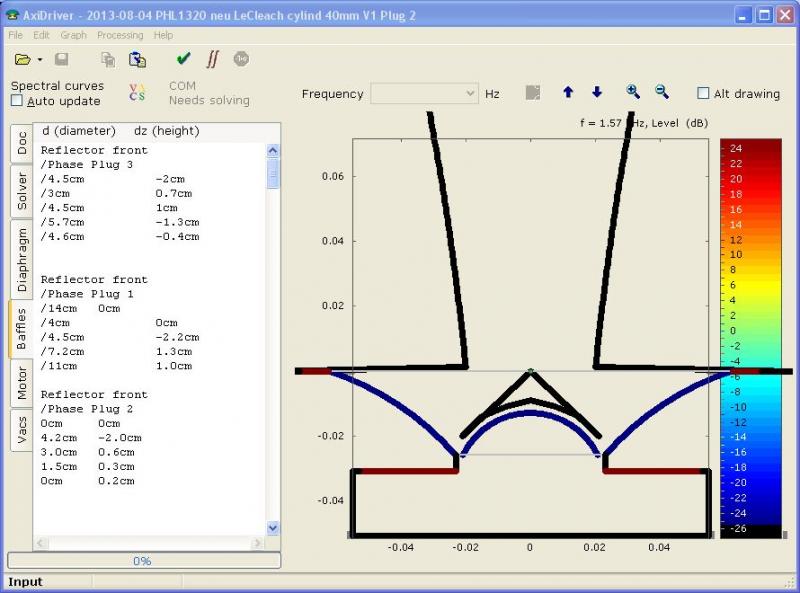

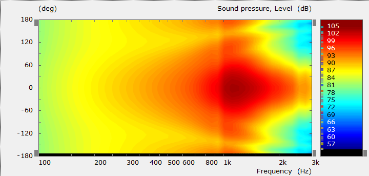

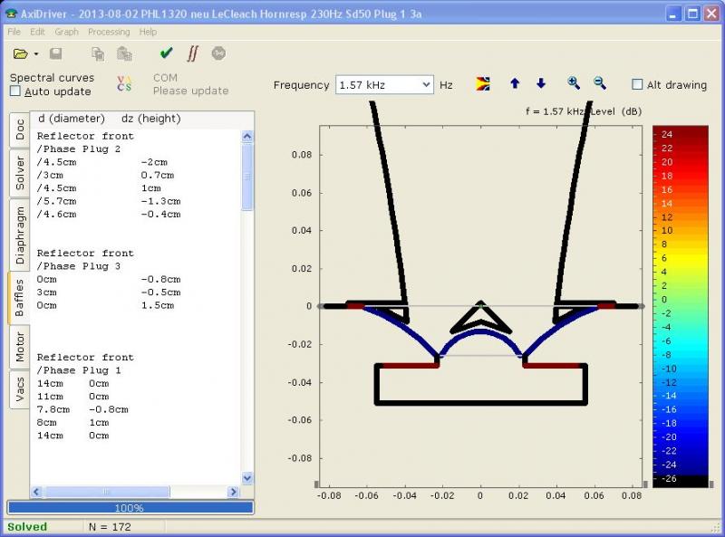

    Hier also die Simulation unterschiedlicher Phase-Plugs für das LeCleach-Horn mit Sd=50cm2.
    Phase-Plug 1. Ganz simplel nur an den 'Rändern' des Treibers:
    http://www.diy-hifi-forum.eu/forum/p...ictureid=13943

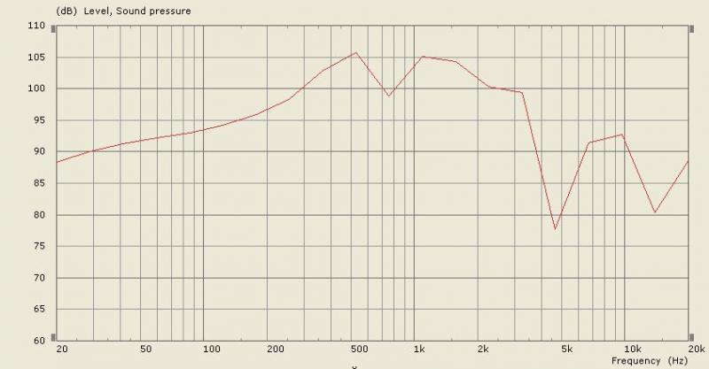

    spl axial, 1m, 2.83V:
    http://www.diy-hifi-forum.eu/forum/p...ictureid=13944
    Abstrahlverhalten, normiert auf Y-max:
    http://www.diy-hifi-forum.eu/forum/p...ictureid=13945
    Ich finde die (simulierte) Auswirkung des einfachen 'Phase-Plugs' erstaunlich, 350Hz - 1.5 kHz ca +/- 3dB.
    Phase-Plug 1+2 (noch ein Ring an der tiefsten Membranstelle dazu):
    http://www.diy-hifi-forum.eu/forum/p...ictureid=13946
    http://www.diy-hifi-forum.eu/forum/p...ictureid=13947
    http://www.diy-hifi-forum.eu/forum/p...ictureid=13948
    ...ergibt kaum eine Änderung.

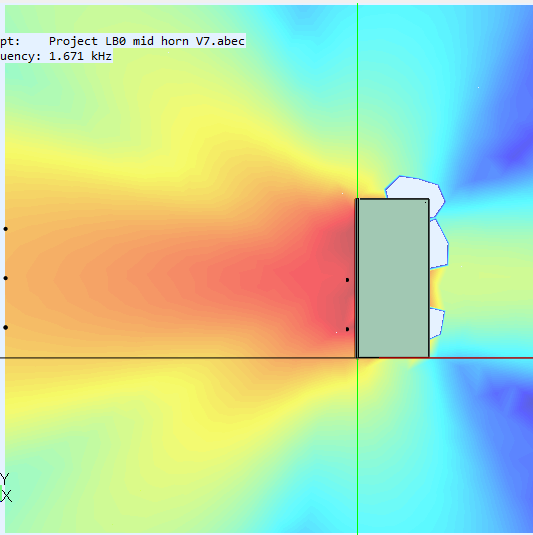

    Phaseplug 1+3, ein 'Phase-Plug' über die Staubschutzkalotte zusätzlich zu Ph-Pl1:
    http://www.diy-hifi-forum.eu/forum/p...ictureid=13949
    http://www.diy-hifi-forum.eu/forum/p...ictureid=13950
    Abstrahlverhalten, normiert auf Y-max (sehe gerade, blöderweise -25dB bis 0dB und nicht -50dB bis 0dB wie bei den Abbildungen oben):
    http://www.diy-hifi-forum.eu/forum/p...ictureid=13951
    Auch nicht schlecht im Bereich von ca 400 Hz bis 1600 Hz.
    Da AxiDriver 'nur' Axi-symmetrische Hörner simuliert, versuche ich mich in den nächsten Beiträgen an LeCleach- und konischen Hörnern, um die Abstrahlung eines rechteckigen Horns (vertikal konisch, horizontal LeCleach) abzuschätzen.
    Bis dahin, Grüße,

    Zunächst noch Simulationen eines LeCleach'h Horns, das mit Hilfe des 'Horn-cylind' xls-sheets berechnet wurde. Dieses xls berechnet LeCleac'h (LC)-Hörner, die aus zwei parallelen Flächen und zwei sich zwei nach dem LC-Profil öffnenden Seiten bestehen.
    AxiDriver simuliert zwar wieder axi-symmetrisch, aber es sollte dennoch zu sehen sein, wie die Abstrahlung auf der horizontalen Ebene verläuft.
    Das so berechnete Horn. Hornhals 4cm, Hornmund 37cm:
    http://www.diy-hifi-forum.eu/forum/p...ictureid=13953
    spl 2.83V, 1m, ohne Phase-Plug:
    http://www.diy-hifi-forum.eu/forum/p...ictureid=13954

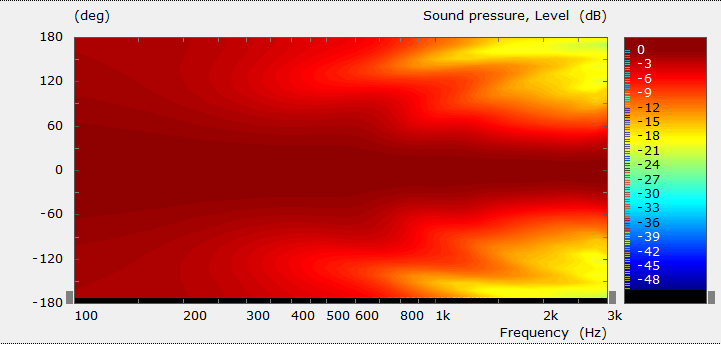

    ...und auf y-max normierte Directivity:
    http://www.diy-hifi-forum.eu/forum/p...ictureid=13955
    300-2kHz mit +/- 3dB, Einbruch bei 750Hz. Die Abstrahlung wird - wegen dem kleineren Hornmunddurchmesser - nicht so weit nach unten kontrolliert. Nicht so gut.

  • 06.08.2013, 23:20
    Das Horn aus dem letzten Beitrag mit unterschiedlichen 'Phase-Plugs'. Ich zeige nur zwei von einer Reihe von Varianten.
    Variante 1, zentraler 'Kegel' auf der Staubschutzkalotte:
    http://www.diy-hifi-forum.eu/forum/p...ictureid=13956
    spl, 2.83V, 1m:
    http://www.diy-hifi-forum.eu/forum/p...ictureid=13957
    Kein wesentlicher Unterschied zum Horn ohne Plug.

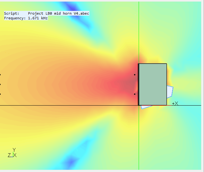

    Variante 2, mit einem zusätzlichen. dreieckigen 'Plug' an den Chassis-Rändern:
    http://www.diy-hifi-forum.eu/forum/p...ictureid=13958
    Da sieht der spl-Verlauf....
    http://www.diy-hifi-forum.eu/forum/p...ictureid=13959
    ...von 500->2kHz wieder recht linear aus. Ganz ähnlich wie beim weiter unten simulierten Horn, das aber einen wesentlich größeren Hornhals-Durchmeser hatte. Durch den kleineren Hornhals ist hier der Schalldruck etwas höher....
    Der Vollständigkeit halber die normierte Directivity:
    http://www.diy-hifi-forum.eu/forum/p...ictureid=13960
    Die Variante mit dem 'Phase-Plug' am Chassis-Rand scheint mir effektiv und praktisch umsetzbar.

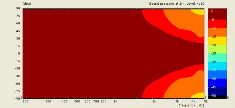

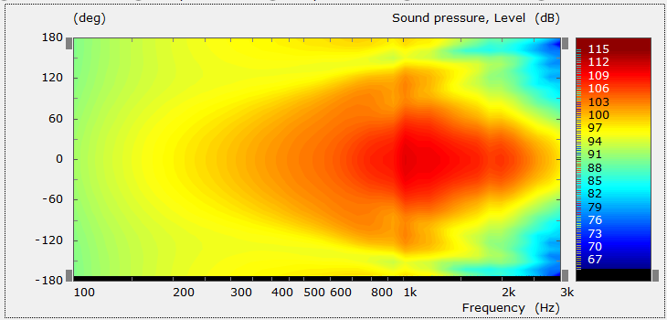

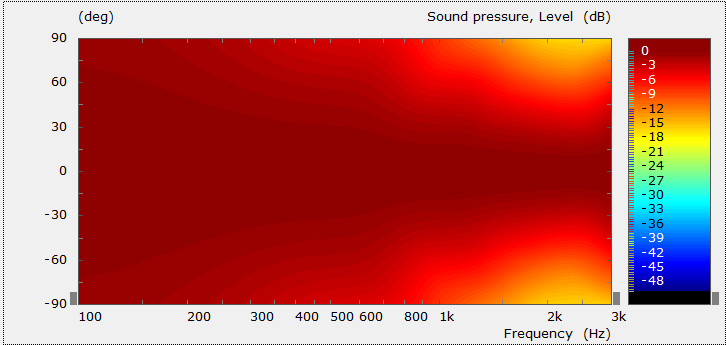

  • 07.08.2013, 13:36
    3eepoint
    Natürlich bin ich noch dabei wenn`s an die Prototypen geht :rtfm:
    Sieht soweit interessant aus, und den Dreh mit den Plug`s hast du ja auch schon langsam raus ;)

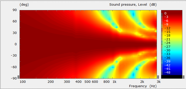

  • 10.08.2013, 16:29

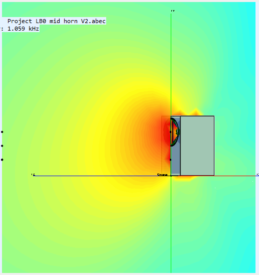

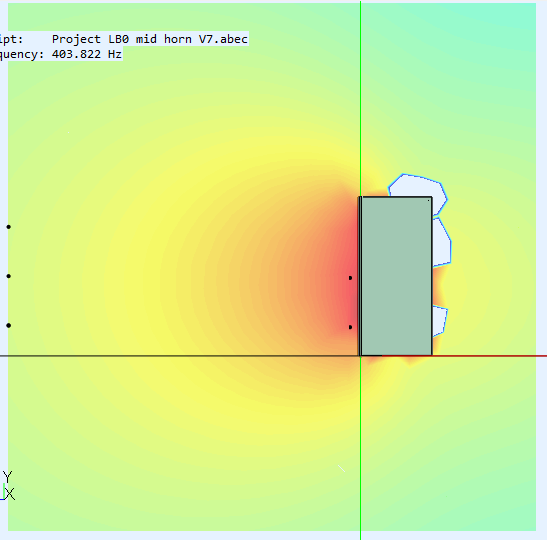

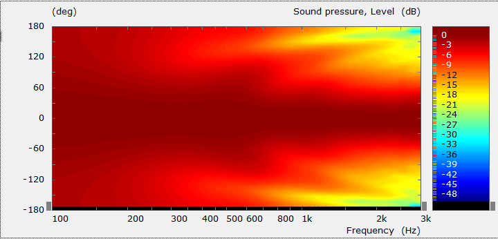

    Simulation Konus Mitteltonhorn
    Schön - das freut mich!

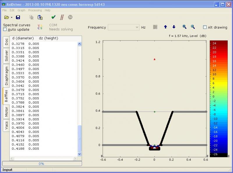

    Zunächst aber noch die Simulation des konischen Hornverlaufs. Wie schon erwähnt, überlege ich ein Mitteltonhorn zu bauen, das horizontal der LeCleac'h-Kontur folgt und vertikal konisch aufgebaut ist. Das sollte handwerklich hoffentlich noch in meinen Möglichkeiten liegen und zudem möglichst das Abstrahlverhalten passend zum Hochtonhotn kontrollieren können. Das Hochtonhorn bzw. die Treiber werde ich noch messen, bevor's losgeht....
    Mit der LeCleac'h-Horn-Simulation bin ich ganz zufrieden soweit, nun also die Simulation der (vertkalen) Abstrahlung bei konischen Hornverlauf.
    Hier die Simulation des konischen Hornverlaufs mit der Hornhalsfläche, die der Sd (=143cm2) des PHL1320 entspricht:
    http://www.diy-hifi-forum.eu/forum/p...ictureid=13993
    Der spl, 2.83V, 1m (ohne Plug):
    http://www.diy-hifi-forum.eu/forum/p...ictureid=13994
    Überaschend gut, ca 105 dB von etwas über 200 Hz bis 1.5kHz.

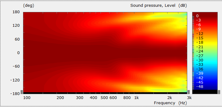

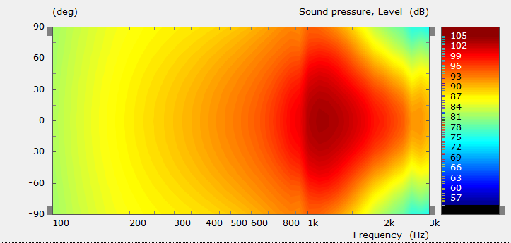

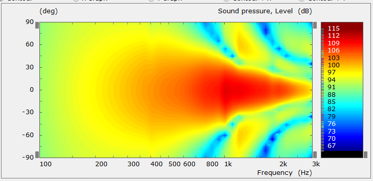

    Directivity:
    http://www.diy-hifi-forum.eu/forum/p...ictureid=13995
    ...und directivity normiert auf Y-max:
    http://www.diy-hifi-forum.eu/forum/p...ictureid=13996
    Beginnt bei 4-500 Hz zu bündeln und bündelt insgesamt (vertikal) stärker als der LeCleac'h.Verlauf horizontal.

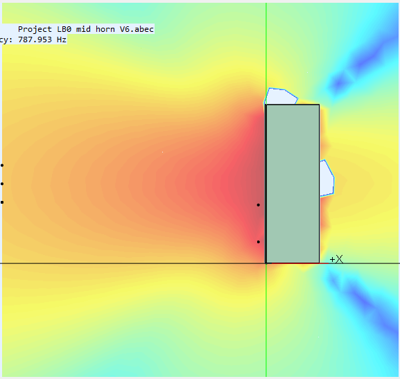

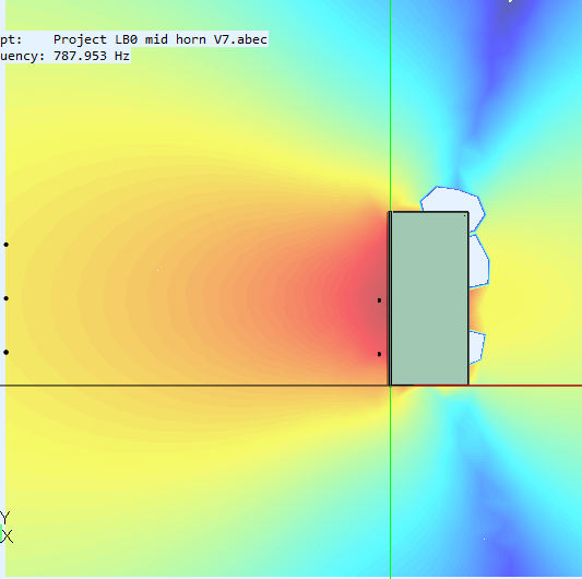

    Diese Simulation passt zu einer Lösung mit einem Schltz-förmigen Hornmund, der vertikal ca dem Treiberdurchmesser entspricht und horizontal nur ca 4cm breit ist.
    Für den Fall, daß der Hornmund auch vertikal schmaler als der Chassis-Durchmesser werden soll, habe ich auch mit Sd50 und dem 'bekannten' Phaseplug am Chassis-Rand simuliert:
    http://www.diy-hifi-forum.eu/forum/p...ictureid=13998
    spl...
    http://www.diy-hifi-forum.eu/forum/p...ictureid=13999
    directivity...
    http://www.diy-hifi-forum.eu/forum/p...ictureid=14000
    Das Horn wird dann eben etwas lauter, würde prinzipiell auch gehen.
    Der Prototyp-Bau wird etwas mehr Zeit als die Simulationen brauchen.....:D
    Bis dahin, Grüße,

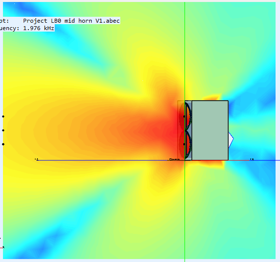

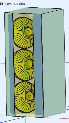

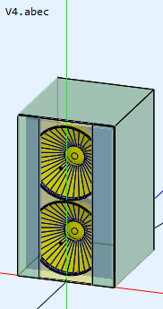

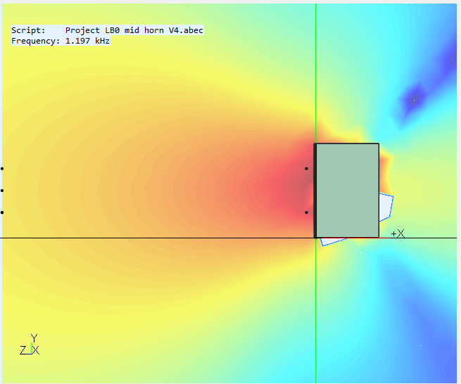

  • 29.12.2015, 23:59
    Mittelton-(horn) Directivity
    mich interessiert immer noch, das horizontale und vertikale Abstrahlverhalten im Mittelton zu kontrollieren. Ziel ist nach wie vor, die vertikale Abstrahlung eng zu halten, um Boden- und Deckenreflexion gering zu halten und gleichzeitig die horizontale Abstrahlung breiter und halbwegs gleichmässig zu halten. Rotationssymmetrische Hörner kommen also nicht in Frage.
    Als Bass habe ich einen 38er, oben könnte ein eJMLC600-Horn ab ca 1000Hz übernehmen. Ein Übertragungsbereich von ca 400 Hz bis ca 1200 Hz wäre ok.
    Simulationen des Abstrahlverhaltens eines Horns mit 'LeCleach'-Profil horizontal und konischer Öffnung vertikal habe ich in diesem Thread versucht mit AxiDriver zu simulieren.
    Mit dem Horn und dem Einsatz eines PHL1320 bin ich nicht wirklich weiter gekommen: Zur (engeren) Kontrolle des vertikalen Abstrahlverhaltens müsste das Horn höher als breit sein, was mit einem PHL1320 zu einem sehr großen Öffnungswinkel führen würde.
    Daher die Idee, 2 Treiber übereinander einzusetzen. 3ee meinte dazu...
    Zum Thema 2 Treiber:
    Du spielst auf das Richtverhalten der Treiber an, wenn sie akustisch gekoppelt sind, die Sache hat leider n kleinen Harken
    1. Die untere Grenzfrequenz bis zu der das funktioniert ist von der Länge der Array, also unserer Anordnung definiert, und zwar wirkt die Array ab dem Punkt wo die Anordnung der Treiber Größer/gleich der halben Welenlänge der abzustrahlenden Frequenz ist. Dadrunter wirkt sie nicht und dadrüber macht sie unschöne Dinge. Bei 2 Treibern wäre das in deinem Fall bei ca 16cm außendurchmesser (mit Korb), also 32cm:
    500 bis 1000Hz (Übern Daumen)
    Angeregt durch den Prototyp: Horbach-Keele mit Waveguide - Thread von Nils (siehe auch entsprechende pdf-Doku), den MT Array - Abstrahlwinkel? -Thread und den wieder in Schwung geratenen ABEC-Thread, versuche ich zunächst einfach ein paar Simulationen des vertikalen Abstrahlverhaltens mit einem, zwei, drei oder 4 übereinander angeordneten PHL1320.
    Zur Kontrolle des horizontlen Abstrahlverhaltens dann später mehr.

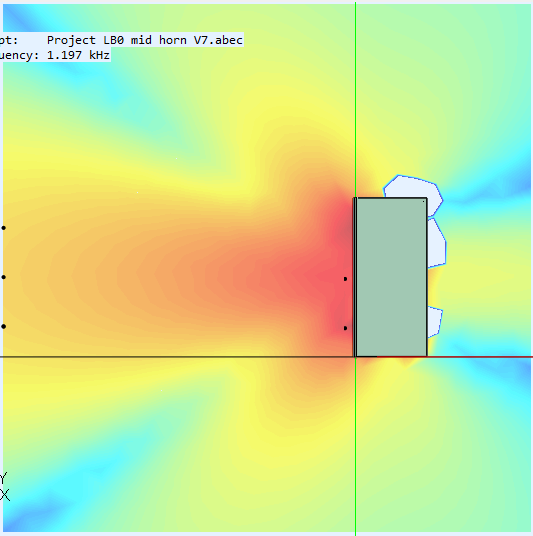

    Die Anordnung der PHL1320 mit 4 Treibern sieht so aus (Höhe 60cm):
    http://www.diy-hifi-forum.eu/forum/p...ictureid=25202
    Die Gehäuse mit 3, 2 oder einem PHL1320 sind dann entsprechend niedriger.
    Die Simulationen der vertikalen Abstrahlung bei ca 400 Hz (bei einem Treiber bei ca 500 Hz, unterscheidet sich aber kaum von 400 Hz):
    http://www.diy-hifi-forum.eu/forum/p...ictureid=25198
    http://www.diy-hifi-forum.eu/forum/p...ictureid=25199
    http://www.diy-hifi-forum.eu/forum/p...ictureid=25200
    http://www.diy-hifi-forum.eu/forum/p...ictureid=25201
    Bei einem Treiberabstand von 14cm sollte es auch erst ab ca 1225 Hz (lambda/2) Probleme geben.
    Weitere Simulationen bis in den kritischen Frequenzbereich in den nächsten Beiträgen.
  • 30.12.2015, 00:13
    Simulation vertikale Abstrahlung 1-4 Treiber vertikal
    hier die Simulationen bei 788 Hz (bzw. 1059 für einen PHL1320):
    http://www.diy-hifi-forum.eu/forum/p...ictureid=25207
    http://www.diy-hifi-forum.eu/forum/p...ictureid=25208
    http://www.diy-hifi-forum.eu/forum/p...ictureid=25205
    http://www.diy-hifi-forum.eu/forum/p...ictureid=25206
    ...und bei ca 1200 Hz:
    http://www.diy-hifi-forum.eu/forum/p...ictureid=25209
    http://www.diy-hifi-forum.eu/forum/p...ictureid=25213
    http://www.diy-hifi-forum.eu/forum/p...ictureid=25211
    http://www.diy-hifi-forum.eu/forum/p...ictureid=25212
    Jetzt sind deutlich die Bündelung, als auch erste Nebenkeulen zu sehen...
    Ach ja, die Treiber sind bei der Simu zunächst einfach parallel geschaltet.
    Mehr dann morgen, bis dahin,
    Grüße, Christoph
  • 30.12.2015, 10:10
    nailhead
    na das sieht doch schon mal ganz gut aus, freut mich, dass du weiter gekommen bist :)

  • 30.12.2015, 10:18

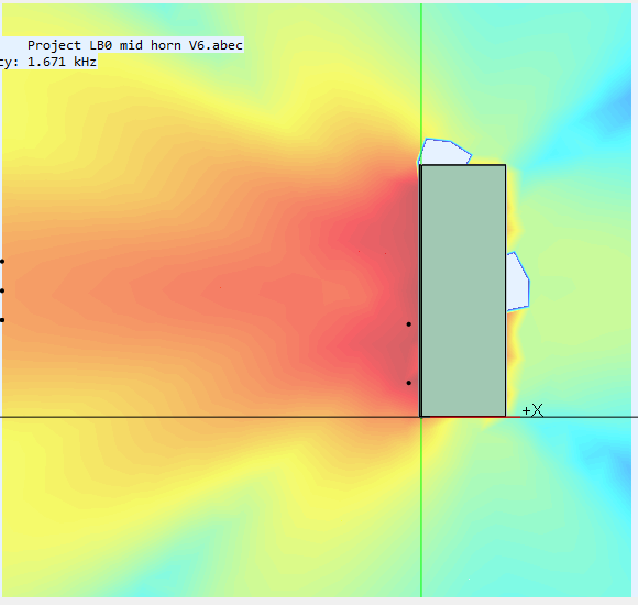

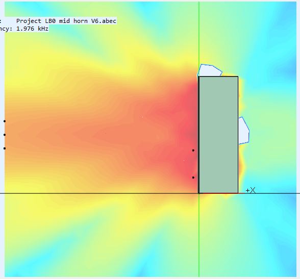

    Vertikale Abstrahlung 1671 Hz und 1976 Hz
    hier das vertikale Abstrahlverhalten bei 1671 Hz und 1976 Hz.
    Bei 1671 Hz für 2, 3 und 4 übereinander angeordnete Mitteltönen:
    http://www.diy-hifi-forum.eu/forum/p...ictureid=25214
    http://www.diy-hifi-forum.eu/forum/p...ictureid=25215
    http://www.diy-hifi-forum.eu/forum/p...ictureid=25217
    Bei 1976 Hz für 1, 2, 3 und 4 übereinander angeordneten PHL1320:
    http://www.diy-hifi-forum.eu/forum/p...ictureid=25216
    http://www.diy-hifi-forum.eu/forum/p...ictureid=25218
    http://www.diy-hifi-forum.eu/forum/p...ictureid=25221
    http://www.diy-hifi-forum.eu/forum/p...ictureid=25222
    Was meint Ihr? Ich finde das sieht gar nicht so schlecht aus. Oder übersehe ich wesentliche Punkte? ABEC simuliert ja nicht das Aufbrechen der Membran, aber das passiert beim PHL1320 erst >2000 Hz, sollte bis dahin also passen.
    Falls das so halbwegs hinhaut, würde ich mit der Simulation des horizontalen Abstrahlverhaltens weitermachen....
    PS: @nailhead: Tausend Dank für Deine ausführliche und für mich sehr nützliche Rückmeldung! Ich muß jetzt gleich weg, antworte aber gegen Abend ausführlich - und werde entsprechende Directivity-Plots einstellen, danke auch für diesen Tip!
    Grüße, Christoph
  • 30.12.2015, 23:55
    Mittelton Directivity...
    Moin zusammen, hallo Andreas,
    Wie wäre es denn mit directivity plots? Die sind für das was du wissen möchtest viel aussagekräftiger als die field plots von einzelnen Frequenzen.
    Stimmt - die kommen gleich anschliessend.
    Bei dir könnte der entsprechende Teil im Observation Skript etwa so aussehen:
    Nochmals vielen Dank für den Tip und die Vorlage!
    Ich habe diese ein wenig an mein Skript angepasst:
    Formula
    hoehe=90 //Mitte der Box in mm
    Nodes "Spectrum"
    Scale=1mm
    2101 0 {hoehe} 0
    2102 0 {hoehe} 1
    2103 0 1000 0
    2301 0 {hoehe} 0
    2302 0 {hoehe} 1
    2303 -1000 {hoehe} 0
    BE_Spectrum "Directivity Horiz"
    PlotType=Directivity
    GraphHeader="Directivity Horiz"
    BodeType=LeveldB; Range=50
    PolarRange=-180, 180, 37
    BasePlane=2301, 2302, 2303 RefNodes="Spectrum"
    Distance=1m
    101 Inclination=0.0 ID=2001
    BE_Spectrum "Directivity Vert"
    GraphHeader="Directivity Vert"
    PolarRange=-90, 90, 37
    Distance=1m
    BasePlane=2101, 2102, 2103 RefNodes="Spectrum"
    101 Inclination=0.0 ID=101
    ...und damit entsprechend die Höhe der Directivity Plots an die unterschiedlich hohen Gehäuse angepasst.
    Ansonsten würde ich dir noch das Nutzen von Symmetrien empfehlen,
    Ja, macht absolut Sinn.
    Ansonsten sieht das Modell recht ungewöhnlich aus - es scheint als ob das Interface nur am Rand sei?
    Nein, eigentlich nicht, habe es schne noch einmal kontrolliert. Die Interfaces befinden sich genau am Übergang der 'Slot-Bretter' zum Raum (Exterior), also nach vorne, oben und unten. Was passt nicht, bzw. was sieht an der Simu ungewöhnlich aus?
    Und eigentlich brauchst du hier auch kein Interface.
    Das Interface ist sozusagen 'übrig geblieben', weil ich mit diesem Modell auch versucht habe, ein vorgesetztes Horn zu simuieren, Dafür hatte ich ein Interface zwischen 'slot-Brett' und Horn, sowie zwischen Horn und 'Exterior' benutzt. Mir ist auch nicht ganz klar, wann ich tatsächlich zwingend, oder sinnvollerweise ein Interface einsetzen sollte und wann nicht....?
    Also :thumbup: und weiter machen :D
    Yep, gleich im nächsten Beitrag. Ich teile hier, damit der Einzelbeitrag nicht so ellenlang wird und ich die ABEC-Fragen und die Simulationsergebnisse der Übersichtlichkeit halber gerne trennen möchte - es folgen eine ganze Reihe von Abbildungen.
  • 31.12.2015, 00:11
    Mittelton - Simulation horizontale und vertikle Directivity
    Hier also die Simulationsergebnisse der horizontalen und vertikalen Directivity mit 1, 2, 3 oder 4 übereinander angeordneten PHL1320.
    Ich zeige die Ergebnisse immer in der selben Reihenfolge, d.h. zunächst die Treiberanordnung, dann die horizontale und die vertikale Abstrahlung nicht-normiert und anschliessend die horizontale und vertikale Abstrahlung auf 0° normiert.
    Los geht's.
    http://www.diy-hifi-forum.eu/forum/p...ictureid=25225
    http://www.diy-hifi-forum.eu/forum/p...ictureid=25226
    http://www.diy-hifi-forum.eu/forum/p...ictureid=25227
    http://www.diy-hifi-forum.eu/forum/p...ictureid=25228
    http://www.diy-hifi-forum.eu/forum/p...ictureid=25229
    http://www.diy-hifi-forum.eu/forum/p...ictureid=25230
    http://www.diy-hifi-forum.eu/forum/p...ictureid=25231
    http://www.diy-hifi-forum.eu/forum/p...ictureid=25232
    http://www.diy-hifi-forum.eu/forum/p...ictureid=25233
    http://www.diy-hifi-forum.eu/forum/p...ictureid=25234
    http://www.diy-hifi-forum.eu/forum/p...ictureid=25235
    http://www.diy-hifi-forum.eu/forum/p...ictureid=25236
    http://www.diy-hifi-forum.eu/forum/p...ictureid=25237
    http://www.diy-hifi-forum.eu/forum/p...ictureid=25238
    http://www.diy-hifi-forum.eu/forum/p...ictureid=25239
    http://www.diy-hifi-forum.eu/forum/p...ictureid=25240
    http://www.diy-hifi-forum.eu/forum/p...ictureid=25241http://www.diy-hifi-forum.eu/forum/p...ictureid=25242
    http://www.diy-hifi-forum.eu/forum/p...ictureid=25243
    http://www.diy-hifi-forum.eu/forum/p...ictureid=25244
    Wie zu erwarten bleibt die horizontale Abstrahlung praktisch gleich, währen die vertikale Abstrahlung mit der Anzahl der Treiber enger wird und immer stärkere Nebenkeulen ausbildet.
    Meine Überlegungen gehen in die Richtung, (i) zu versuchen vor die beiden übereinander angeordneten PHL1320 ein Horn zu setzen. Der Hornmund wäre dann 8cm breit und ca 18cm hoch. Oder (ii) drei übereinander angeordnete Treiber zu simulieren, außen die PHL1320, innen ein etwas kleinerer Mitteltöner und nur die seitliche Abstrahlung mit einem Waveguide an das eJMLC600 anzupassen.
    Was meint Ihr?
