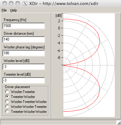

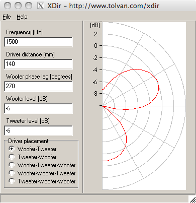

    Frage zu D'Appolito Man liest immer, wenn die Trennung höher ist als vorgesehen, dass das Abstrahlverhalten ungleichmäßig ist, wegen "Nebenkeulen". Wie stark ist dies tatsächlich?
    D'Appolito bündelt ja vertikal und horizontal hat man eine recht breite Bühne, wie wirkt sich das bei geringem Hörabstand aus?
    Mal eine Simulation mit Xdir. Ich habe angenommen, daß in deiner D'Appo-Box der XT300 und 17er-MT/TT verbaut sind. Das ergibt einen Treiber-Abstand von ca 275mm (etwa richtig?). Trennung bei 3000 Hz.
    Mit einer idealen 18dB-Weiche würde das Abstrahlverhalten bei 3000 Hz so aussehen:
    http://www.diy-hifi-forum.eu/forum/p...ictureid=13515
    Deine Messung der Box unten legt aber nahe, daß kein 18dB-Filter verwendet wurde, da Du bei Verpolung der Chassis ein deutlicher Einbruch zu sehen ist (falls ich Deine Messung richtig interpretiere). Bei einer 18dB-Trennung solltest Du keinen Einbruch bei Verpolung sehen, ungefähr so.
    Das Abstrahlverhalten der D'Appo (Treiber-Abstand 275mm, 3000 Hz) bei 0° phase lag würde entsprechend so aussehen:
    http://www.diy-hifi-forum.eu/forum/p...ictureid=13516
    Das sind jetzt natürlich die Extreme, zeigt aber ganz gut, was da möglicherweise bei einer D'Appo passieren kann. Und wenn Du dann, wie Peter Krips schreibt, nicht genau mit dem HT auf Achse hörst, kann das schon schief gehen und nicht so gut klingen...

    du darfst bei xdir nicht den Abstand der beiden TMT eingeben, sondern der Abstand zwischen TMT und HT !
    Und bei 0 Grad Level -6 dB nehmen.....
    Dann sieht es ein bisschen besser aus.

    Hier nochmal die Simulationen, nun mit TT/HT-Treiberabstand 140mm (Mitte-Mitte, korrekt?) und -6dB für das 0°-Filter.
    90° phase lag:
    http://www.diy-hifi-forum.eu/forum/p...ictureid=13518
    ...und 0° phase lag:
    http://www.diy-hifi-forum.eu/forum/p...ictureid=13517

    'phase lag' beschreibt die Phasendifferenz bei der Übernahmefrequenz der simulierten Weichen, 90° (270°) für die Butterworth-Weiche 3. Ordnung bei -3dB und 0° (360°) für die Linkwitz-Riley-Weiche 4. Ordnung bei -6bB.
    Aber es ist so, wie Peter schon sagt, Du kannst nicht einfach die theoretische Phasendifferenz der eingesetzten Filtern annehmen - es kommt auf die akustische Filterflanke an, die Du halt messen musst.
    Die Simulation oben sollte nur einen Anhaltspunkt geben, welchen Einfluß der Treiberabstand, die Übernahmefrequenz und die Weiche bei (Pseudo-)D'Appolito-Konstruktionen auf das vertikale Abstrahlverhalten haben.
    Mit (Winkel-)Messungen der Einzelchassis kannst Du mit Programmen wie dem Loudspeakersoft Crossover Designer eine Weiche konstruieren und die Auswirkung der Weiche auf den Frequenzgang (unter Winkeln) simulieren.....
