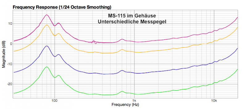

    ok hier die Messung des MS-115 im Gehäuse mit unterschiedlichen Messpegeln (Output-Signal möglichst weit erniedrig und Input-Empfindlichkeit etwas erhöht).
    http://www.diy-hifi-forum.eu/forum/p...ictureid=12341
    Auch hier keine Auswirkung auf das beobachtete Problem... Ich fürchte ich muß die Messung am LB3-Bass wiederholen. Versuche ich morgen.

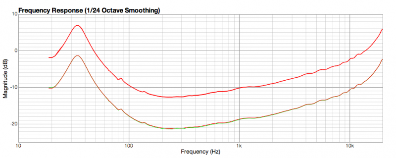

    Die Messung mit FuzzMeasure. Offene Schallwand.
    Line Ausgang Interface, Rsens = 1k Ohm. Verschiedene Messpegel.
    http://www.diy-hifi-forum.eu/forum/p...ictureid=12378
    Kopfhörer-Ausgang Interface, Rsens = 1k Ohm.

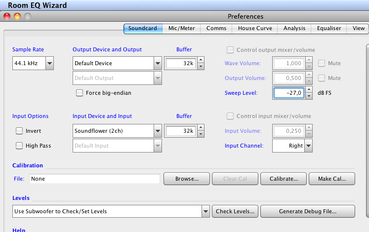

    3. Einstellung der Preferences von REW5:
    Output Device Default; Input Device Soundflower 2
    http://www.diy-hifi-forum.eu/forum/p...ictureid=12413

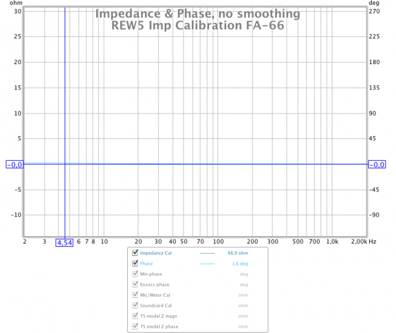

    Zunächst die Kalibration (beide Eingangskanäle sind direkt mit dem (Kopfhörer-)Ausgang verbunden. Der Mess-Level kann mit 'Check Level' zunächst überprüft und ggf. eingestellt werden.
    http://www.diy-hifi-forum.eu/forum/p...ictureid=12410
    Die Kalibrierungsmessung sieht dann z.B. so aus:
    http://www.diy-hifi-forum.eu/forum/p...ictureid=12409

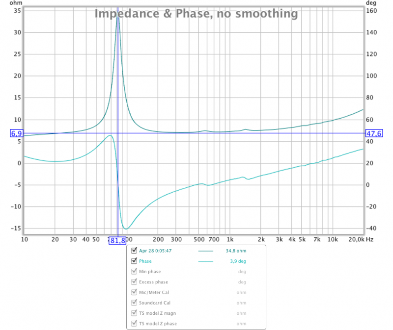

    Hier eine Messung des PHL 1220 mit einem Rsens 33 Ohm (gemessen):
    http://www.diy-hifi-forum.eu/forum/p...ictureid=12411
    Und die Darstellung von Impedanz und Phase:
    http://www.diy-hifi-forum.eu/forum/p...ictureid=12412
