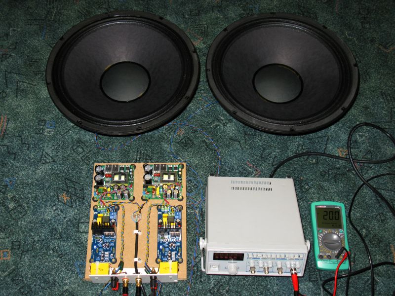

    Bin gerade die Sub-Chassis am foltern :devil:
    http://www.diy-hifi-forum.eu/forum/p...ictureid=10195
    Können auch einiges an Hub machten.
    http://www.diy-hifi-forum.eu/forum/p...ictureid=10196
    Gefallen mir auch ansonsten sehr, sehr gut. Die Membran ist auch deutlich stabiler als ich vermutet hatte. Ich denke das 2 Stk. davon ordentlich drücken :dance:

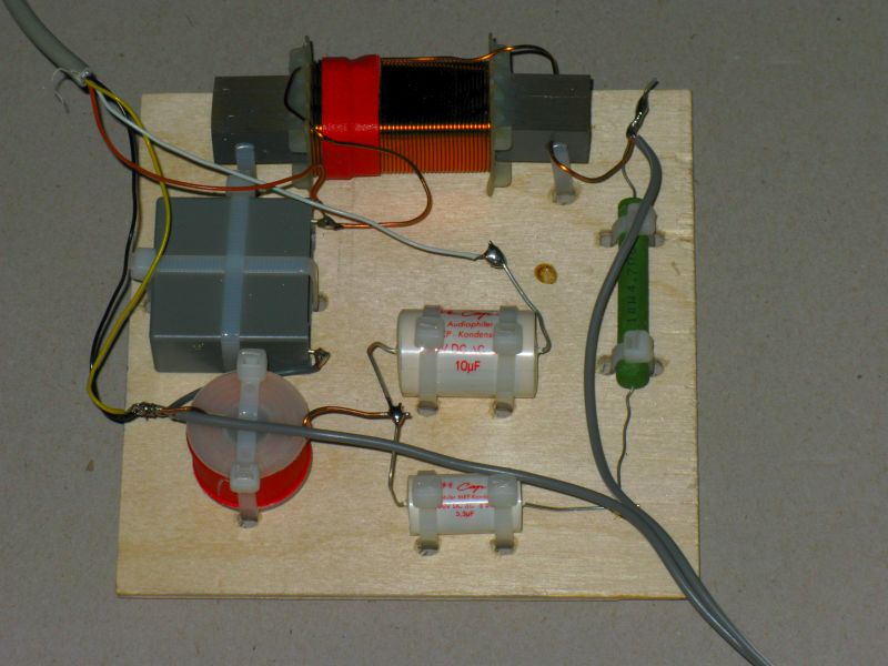

    Die Weiche.
    http://www.diy-hifi-forum.eu/forum/p...ictureid=10197

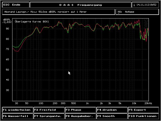

    Lautsprechervergleich R + L
    http://www.diy-hifi-forum.eu/forum/p...ictureid=10198
    Mir fiel ein Stein von Herzen, hatte Schlimmes erwartet......
    Wie klingt es: :denk: Irgendwie hohl, muss wohl noch die Bedämpfung etwas anpassen.
  • 14.11.2012, 23:58
    Moin Michael
    Paargleichheit ist doch bis 10 kHz nahezu perfekt? Das kriegen manche ja nichtmal so gut hin, wenn sie den gleichen LS zwei mal messen.
    Bisher verhält sich der Coax doch mustergültig. Weiche ohne Korrekturglieder, ziemlich linear, Klirr hält sich zurück, der einzige Lapsus den ich in den Messwerten entdecke, ist das Ausschwingen des HT's... und wer weiß, vllt gibt sich das ja, wenn man die Dustcap entfernt und man sich noch etwas "beruhigend" mit dem Treiber beschäftigt. Muss jetzt nur noch gut klingen, dann ist alles in Ordnung ;)

    das es "etwas" hohl klingen wird, hatte ich im Vorfeld schon erwartet, dass große BR-Loch auf Frontseite entlässt halt ziemlich viel Mitteltonmüll in undefinierbarer Phasenlage. Das hört sich in etwa so an als wenn man sich beim Singen die Nase zu kreift- also verschnupft. Deshalb sollte man die Bassreflexöffnung besser nach hinten legen, auch wenn es Wirkungsgrad kostet.
    Ich denke das man am Frequenzschrieb, deutlich die beiden Problembereiche ausmachen kann. Zu einem bei ca. 400 Hz (Bassreflexöffnung) und ca. 1,7 Khz. Diese Kerbe dürfte die tiefer gelegte Schallwand, mit ihren harten Kanten verursachen.
    Der Hochtonbereich ist bei diesem LS jedenfalls nicht der Problembereich.
    Als PA-Box ging ich diese Kompromisse aber wegen der Robustheit und des Wirkungsgrades aber bewusst ein.
    Mit sauber versenktem- eingefrästen Chassis und BR-Rohr auf der Rückseite wäre bestimmt messtechnisch deutlich mehr drin gewesen.

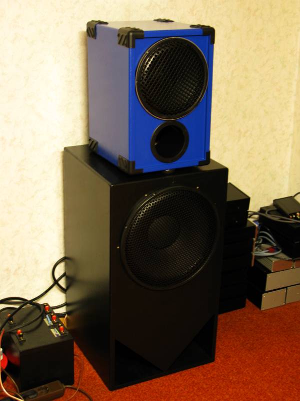

    Hab gerade vorhin die beiden Subs mit dem Thommann-Chassis in Betrieb genommen.
    http://www.diy-hifi-forum.eu/forum/p...ictureid=10249
    HAMMER !!!!. :devil:

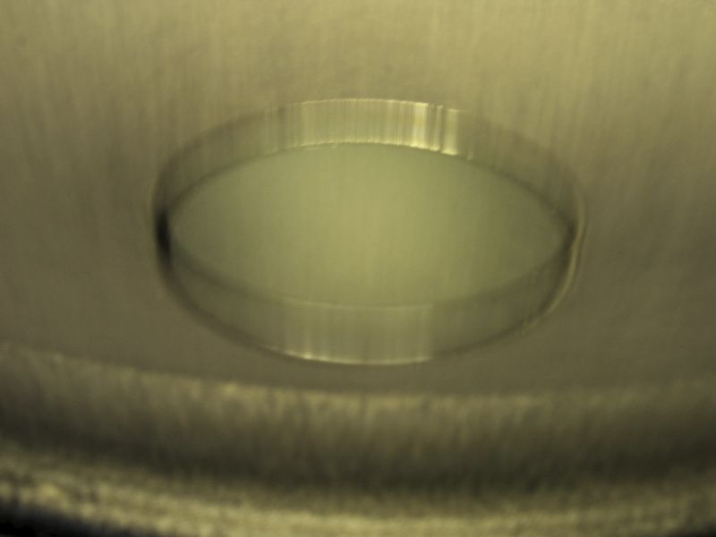

    Habe meine Coaxe jetzt auch hier. Nach erster Begutachtung könnte das verzögerte Ausschwingen im Hochton durch eine Resonanz des Rückkammerdekels aus Aludruckguss kommen, da könnte sich Beruhigung mit Bitumen etc positiv auswirken. Bedämpfung des Volumens kann wohl auch nicht schaden.
    Michael, hast du den Hochtontreiber vom Mitteltöner trennen können? Oder sind die miteinander verklebt? Würde gerne das Gitter am Übergang zum Horn rausnehmen.
    Hallo Onno,
    das ist mir leider auch nicht gelungen, selbst ziemlich rohe Gewalt hatte nix genutzt. Wollte die Treiber aber nicht zerstören. Hatte gehofft, dass der HT-Treiber mit einem 1 3/8" Gewinde in die hintere Polplatte des TT eingeschraubt ist. Wäre es mir gelungen, dann hätte ich einen Kenford Comp 50 angeschraubt.
    Meine CoSaMo hat übrigens gestern Abend, zusammen mit den beiden 15"-Subs , die ihr gestellte Aufgabe mit Bravor bestanden :ok:

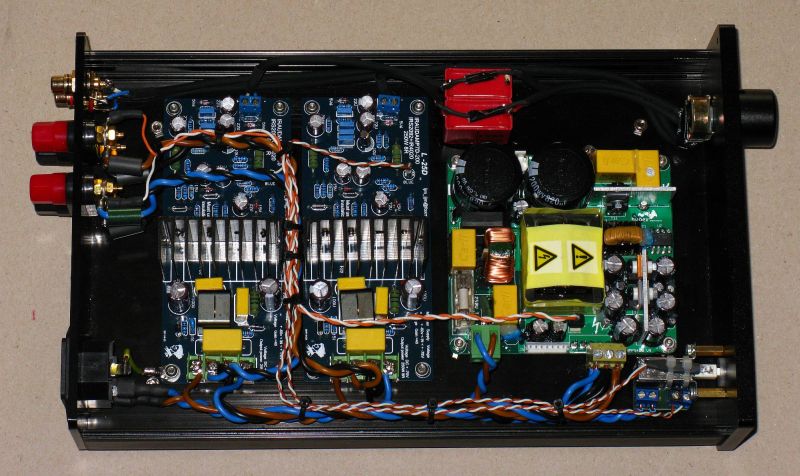

    Als Treibsatz diente jeweils für Sat + Sub meine L-25D Stereoamps.
    http://www.diy-hifi-forum.eu/forum/p...pictureid=9772
    Die 4x 350 Watt konnten ganz schön Gas geben :devil:

    Danke, das hatte ich befürchtet. Evtl kann man das Gitter von vorne durchs Horn entfernen? Naja, erstmal abwarten, wie sich das Teil bei mir verhält.
    Wie hast du die Schwingspule vom Hochtöner denn wieder zentriert bekommen? Selbstzentrierend scheint der Aufbau ja nicht zu sein...
    PS: 4x450 Watt bei dem Wirkungsgrad... Sollte die Hütte stehen bleiben?
  • 25.11.2012, 11:34
    Saarmichel
    Hallo Onno.
    Doch die Schwingspule ist selbstzentrierend, mittels zweier unterschiedlich großer Zapfen.
    Ich hatte allerdings ein ganz anderes Problem. Bei einer HT-Schwingeinheit wurde die Membrane + Sicke ziemlich verspannt mit dem Aluträger-Plättchen verklebt. Zusätzlich wurde ein Teil der Sicke mit Kleber (Patex) eingeschmiert. Der HT-Frequenzgang und der Klirr war dadurch unter aller Sau. Kein Wunder bei verspannter Schwingeinheit, deren Federkennlinie zudem noch am Umfang durch den verkleckerten Kleber unsymmetrisch war.
    Zum Glück konnte ich die Verklebung lösen und die Schwingeinheit reinigen und das ganze Gebilde wieder sauber zusammen fügen.
    Das eigentliche Problem ist aber nicht die (Zwangs)Zentrierung, sondern wie man die drei Schrauben des Deckel wieder anzieht. Das geht eigentlich nur mit einem Messsystem. Ein bisschen verspannt und der Frequenzgang wird von tiefen Einbrüchen verunstaltet und es klirrt heftigst.
    Wenn was nicht stimmt, hört man das aber überdeutlich mit rosa- oder weißem Rauschen. Die Hochtöner unterscheiden sich dann in der Klangfarbe sehr, sehr deutlich.
    Hier zeigt sich wohl der günstige Preis von seiner negativen Seite. Mit ein bisschen Aufmerksamkeit und Geduld (Nacharbeit) erhält man aber einen sehr brauchbaren Coax.

    Ahja... hatte mir nur einen angeguckt, und bei dem war der Aluring auf der Polplatte lose, so dass die zwangszentrierung nicht gegeben ist. Muss ich halt hinfummeln. grml.
    Hast du das in Fotos dokumentiert? Woran erkennt man so eine verspannte Schwingeinheit? Schwingspule unrund? Wie hast du die Klebung gelöst?

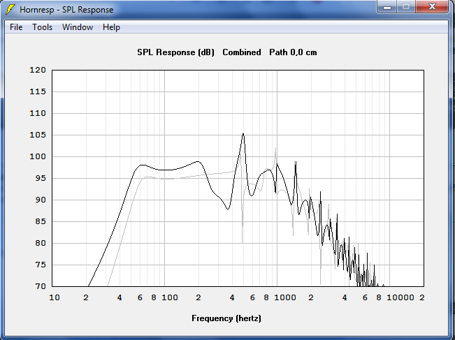

    ich trage mich mit dem Gedanken rum, die CoSaMo im Lauf der zweiten Jahreshälfte mal als Spaß-LS nachzubauen.:built:
    Allerdings eher als Vollbereichslautsprecher, nicht als PA-Top. Kam der Gedanke auf, ob untenrum nicht noch was mehr gehen könnte.
    Hab jetzt auf die Schnelle mal mit HornResp und großer Hornkehle experimentiert:
    Anhang 7585
