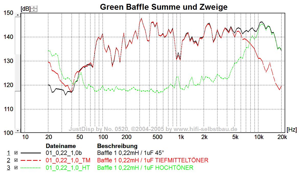

    So, auf geht's. Mal sehen, was die Grünen vor dem Mikro zeigen. Messabstand ca. 1m, nicht pegelkalibriert.
    http://www.diy-hifi-forum.eu/forum/p...pictureid=9962
    http://www.diy-hifi-forum.eu/forum/p...pictureid=9963

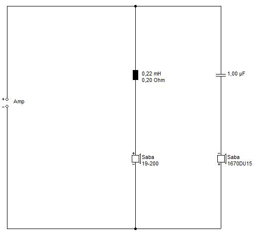

    Wenn man das Ganze dann mit folgender Weiche beschaltet
    http://www.diy-hifi-forum.eu/forum/p...pictureid=9964
    kommt das dabei heraus
    http://www.diy-hifi-forum.eu/forum/p...pictureid=9965
    Was soll ich sagen. Das hört sich wahrlich nicht übel an. Kann man so lassen. Jetzt muss ich nur noch die Zweite so wie die Erste hinbekommen.
    Olli

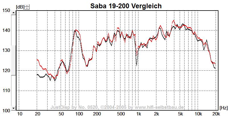

    Edit: Hier noch die Vergleichsmessungen der Chassis.
    die TMT:

    Meine Hochachtung an die alten Saba Techniker!!!

    ich bin ja ein Breitbandhörer und da hasse ich alle Drosseln! Lass die 0,22 mH weg, und Du bist mein Freund! - Nur hören, nicht messen! (Aber Da bringen Die auch nichts!)

    Nö, Du. Ohne Drossel ist mir der Saba zu Hardcore. Ein bisschen tonal richtig soll das schon spielen. Und die 0,22 sind ja nun wirklich zahm ;). Mit ohne Drossel brauch' ich zu viel Bölkstoff... ja, ich tu' mich gerade Werner rein :D.
