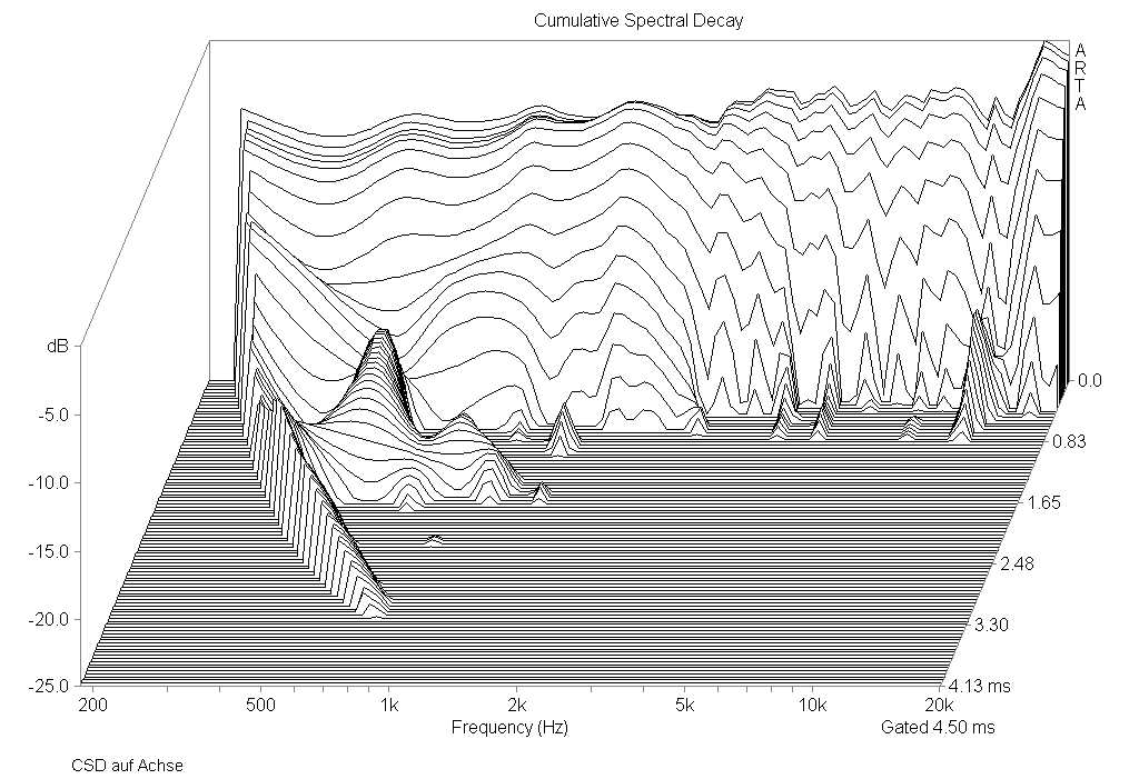

BURST DECAY DES TIEFTÖNERS IM NAHFELD
Zunächst muss ich voraus schicken, dass diese Messungen mit etwas Vorsicht zu genießen sind, denn je nachdem, wo man an der Membran im Nahfeld misst, bekommt man auch deutlich unterschiedliche Ergebnisse. Ich habe also versucht, möglichst immer an der selben Stelle zu messen. Sinn der Sache war abzuschätzen, ob sich die Bedämpfung auch positiv auf den durch die Membran hindurch emittierten Schall auswirkt.
http://s14.directupload.net/images/121012/5cmzi7ci.jpg
Burst Decay des Tieftöners im Nahfeld bei unbedämpfetem Gehäuses
http://s7.directupload.net/images/121012/tcir2lbt.jpg
Burst Decay des Tieftöners im Nahfeld bei „Standardbedämpfung“
http://s7.directupload.net/images/121012/h6jhwnn4.jpg
Burst Decay des Tieftöners im Nahfeld bei Bedämpfung des Gehäuses mit Noppenschaumstoff auf Deckel und Rückwand
Effekte sind auf alle Fälle deutlich sichtbar. Beim unbedämpften Gehäuse ist die Resonanz knapp unterhalb von 500 Hz sehr dominant und schwingt lange nach. Diese Reso lässt sich durch die Standardbedämpfung vollständig eliminieren, wie auch die meisten Resonanzen, die oberhalb von 500 Hz im unbedämpften Gehäuse aufgetreten sind. Einige schwächere Resonanzen treten deutlicher zu Tage, wobei für mich schwer einzuschätzen ist, ob diese gehäusebedingt sind oder der Membran selbst zugeordnet werden müssen. Die Bedämpfung mit Noppenschaumstoff auf Deckel und Rückwand kann die Resonanz knapp unter 500 Hz nicht ganz ausblenden, aber ebenso wie die darüber liegenden Resonanzen deutlich abmildern.
SCHLUSSFOLGERUNG
Ich versuche es jetzt mal mit der Bedämpfung mit Noppenschaumstoff nur auf Deckel und Rückwand. Eventuell lege ich den Noppenschaumstoff auch nochmal doppelt auf die Rückwand, da es sich um recht dünnes Material handelt.

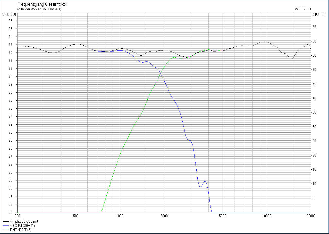

Inzwischen habe ich die Box auch Q&D mal aktiv getrennt und entzerrt. Das kann man so durchaus anhören – der PHT 416 überzeugt mich bis jetzt aber noch nicht so richtig. Das kann der PHT-407T eigentlich besser, wenn man eine Trennung oberhalb von 2 kHz realisieren kann. Mal sehen, was man da an der Abstimmung noch drehen kann. Was aber eigentlich der Sinn des Tests war: der Bass klingt schon ganz passabel – nicht tief, aber es ist keine Neigung zum Dröhnen feststellbar und der Pegel liegt im richtigen Bereich. Es kann also weiter gehen…

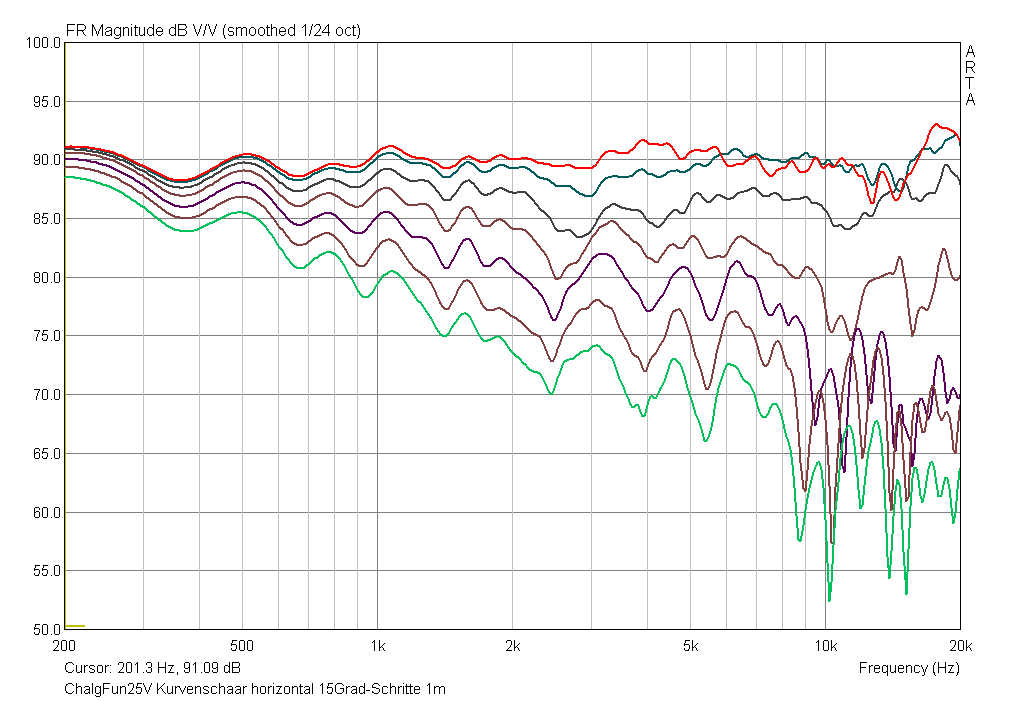

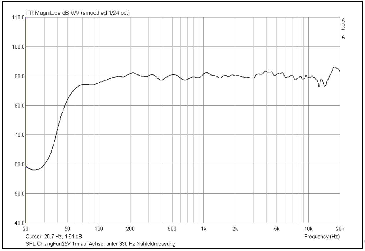

Nachdem ich die Box jetzt erstmal grob aktiv getrennt und entzerrt habe, habe ich mir auch das Verhalten unter horizontalen Winkeln nochmal etwas genauer angesehen. So ganz unproblematisch ist das PHT-416 denn doch nicht.
http://s14.directupload.net/images/121015/u584cs74.jpg
Schaar für die Amplituden von 0 bis 90 Grad in 5-Gradschritten horizontal
http://s14.directupload.net/images/121015/rqasti9h.jpg
Sonogramm nicht normalisiert (hier sieht man schön, dass ich auf ca. 20 Grad hin entzerrt habe)
http://s14.directupload.net/images/121015/66q5l6xm.jpg
Sonogramm normalisiert (hier ist auf einen Blick zu erkennen, dass eine Abstimmung auf Achse wenig Sinn macht)
http://s1.directupload.net/images/121015/dswxmkap.jpg

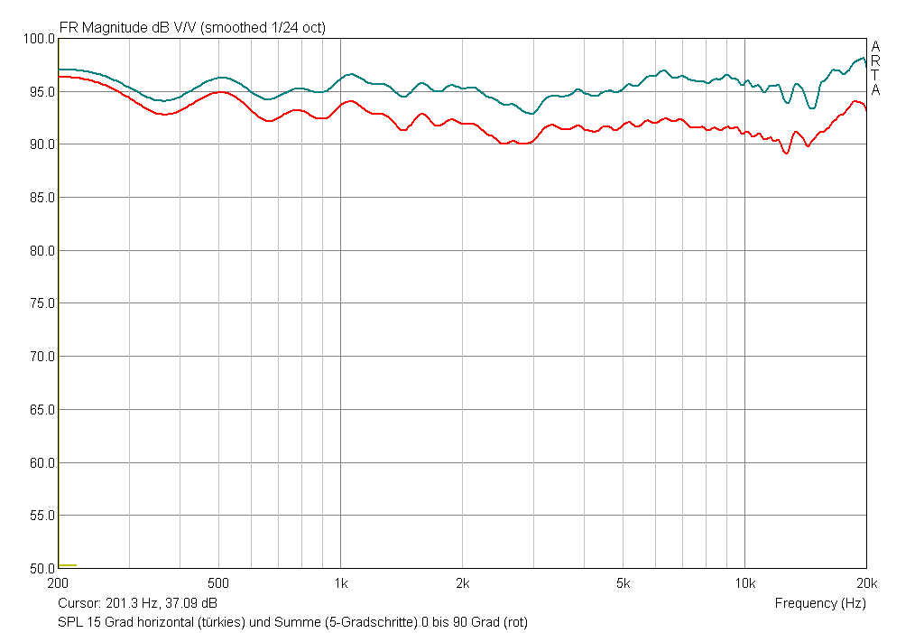

Mittelwert aller Amplitudengänge von 0 bis 90 Grad (rot) und Amplitude unter 12,5 Grad (blau)
Hier habe ich versucht, den Winkel zu ermitteln, unter dem der Amplitudengang am ehesten dem Mittelwert entspricht. Auf diesen Winkel hin werde ich die Box im Weiteren optimieren. Dieses Vorgehen hat sich bei bisherigen Abstimmungen bewährt.
