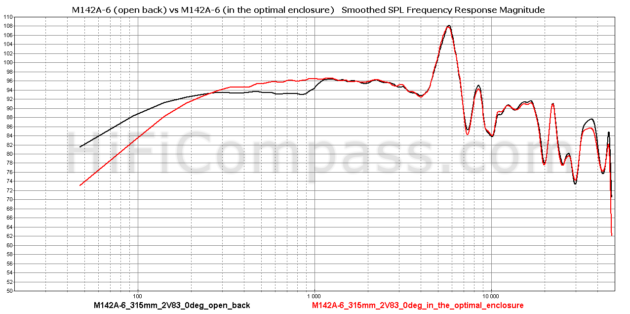

    P.S.: Nachtrag, weil besser nachvollziehbar: Die Kalotte freut sich mit Sicherheit darüber, höher als nah an der empfohlenen 200 Hz getrennt zu werden.
    Anhang 77118
    Laut der Messung von Hificompass erreicht sie ihren nominellen Schalldruck erst ab rund 300 Hz. Die Möglichkeit, das gute Stück höher trennen zu können dank der entsprechenden Fähigkeiten des Tieftöners würde ich mir auf jeden Fall offen lassen.
    100 Gramm bewegte Masse bleiben 100 Gramm. Und der Messschrieb kann noch so schön aussehen, wenn es im oberen Bassbereich plötzlich müde klingt, geht der Schuss nach hinten los...

    Das Problem an diesen ganzen Dingern ist, dass da absolut keine Feindynamik im oberen Bass- und unteren Mitteltonbereich ist und Du somit Null Anbindung an den Hochton und Mittelhochton hast.
    Ich habe da mal einen Blogbeitrag zu geschrieben, weil ich genau das vergeblich ausprobiert habe.
    Bei einem Mittelhochton mit der Güte Bliesma würde ich niemals etwas anderes drunter hängen als einen echten Tiefmitteltöner, der ganz klar auch für die Mittenwiedergabe konstruiert wurde.
    https://spendormania.blog/2024/06/22...ein-subwoofer/

    Der Übergang von Mitteltöner mit ca 0,04g/cm^2 zu dem PT10 mit 0,28g/cm^2 ist bei ~500Hz Trennfrequenz wahrscheinlich alles andere als optimal.
    Beide Chassis laufen damit wahrscheinlich bei der Trennfrequenz nicht in ihrer Comfortzone.
    (mit PTT10 bis 2kHz lag ich wohl falsch. Hatte nur auf den frequenzgang und nicht auf das Membrangewicht geschaut).
    Also: Entweder ein 4. Weg oder anderer Mitteltöner oder anderer Tieftöner.
    Interessanter Ansatz, den ich so noch gar nicht auf dem Schirm hatte. Aber wäre da nicht jeder 2-Wegerich mit 6.5er TMT und
    Bändchenhochtöner ein NoGo, noch dazu mit einer Übergangsfrequenz um die 3khz- also im besonders hörkritischen Bereich?
    Dann hätte meine vorige Kombi Purifi 6.5ptt als TMT und Bliesma T34a auch nicht funktionieren dürfen, bei dieser liegen die
    Gramm/Membranflächenrelationen ähnlich weit auseinander. Und klanglich war das eine perfekte Hochzeit:)
    Also ich würde mich ägern, wenn ich diesen Betrag ausgeben würde und dann der Purifi 6.5-Lautsprecher stimmiger spielt, weil das Konzept einfach stimmiger ist.
    Selbstverständlich wäre das so! Und die Kombi Purifi 6.5+Bliesma T34, aber auch die Cabasse Pearl haben die Messlatte schon hoch gelegt.
