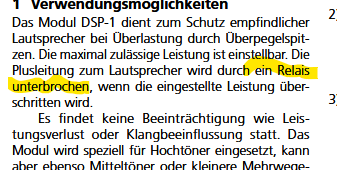

    Ich habe mal ne Frage - was soll die Speaker Schutzschaltung eigentlich bewirken?
    Monacor verkauft seit 30 Jahren das Ding DSP-1 mit einstellbarer Leistung bei der es schalten tut. Das Ding liegt auch nicht im Signalweg sondern sozusagen daneben wie ein hochohmiges Messgerät.
    https://www.monacor.com/media/FLE/DSP-1@BDA.pdf
    Moin, das Monacor schaltet den Lautsprecher ab, wenn er mehr Leistung zieht oder bekommt als eingestellt. Ob es auch auf DC anspringt, kann ich aus der Bedienunganleitung nicht ersehen. Ebensowenig, ob es mit Relais, MOSFETs oder beidem arbeitet.
    Franky, mich verwirrt Deine Aussage, es sei nicht im Signalweg. Man muss beide Verstärkerausgänge auf IN+ und IN- schalten und den Lautsprecher auf OUT+ und OUT-. Nach Beschreibung schaltet das Kästchen bei Überschreiten der Leistungsschwelle den Verstärker um von Lautsprecher auf LED. Es dürfte sich also um ein echtes oder simuliertes Relais handeln, das vor Überschreiten der Schwelle in Serie zum Lautsprecher liegt und dazu noch zweipolig, also liegen dann zwei Relaiskontakte in Serie.
    Eine Schutzschaltung allgemein sollte den Lautsprecher vor allem vor DC schützen, ggf. auch Plopps unterdrücken oder auch die Endstufe vor zu hohen Strömen.

  • 19.01.2025, 12:11
    ThomasF
    Frank,
    ich zitiere mal aus der oben genannten BDA:
    Anhang 76818
    Doch im Signalweg!
    Weiteren Kommentar erspare ich mir.
