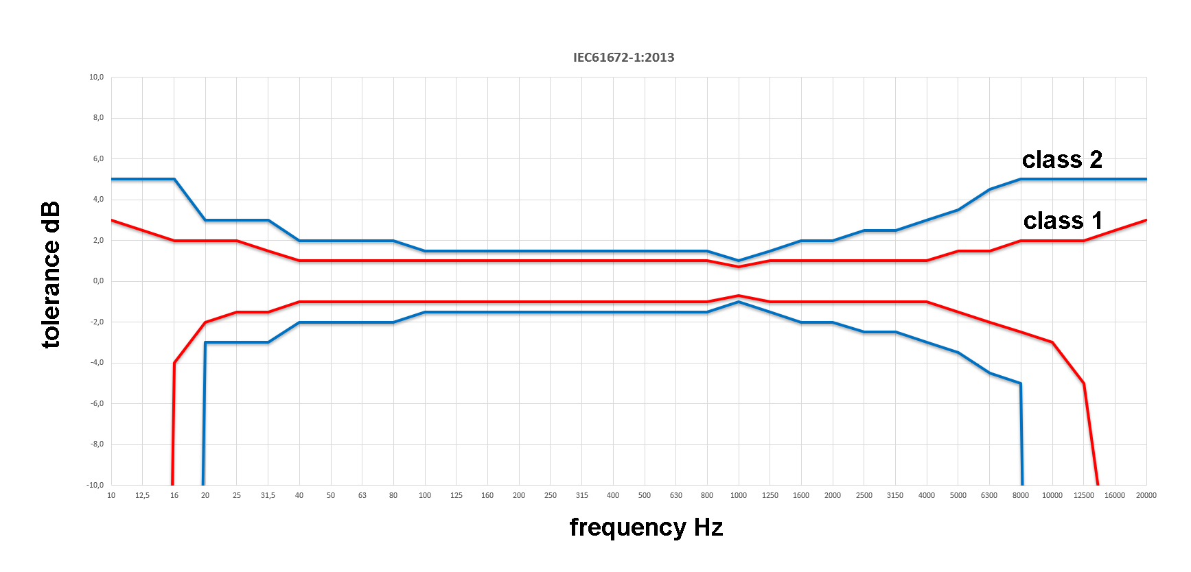

    ich habe nicht wirklich Ahnung von Messmikrofonen. Rauschen, max Pegel/Klirr mal außer acht gelassen ...
    Anhang 76813
    wenn die Grafik so stimmt, sind Class 2 Mikrofone für unsere Zwecke komplett unbrauchbar.
    Selbst Class 1 sehe ich kritisch, da liegen wir im dümmsten Fall mit 4.5dB Differenz bei 8kHz noch im Tolereranzbereich.
    das sind die Angaben zum UMIK-1
    Frequency response: 20 Hz - 20kHz +/-1dB with calibration loaded
    habe eins, ich hoffe mal das stimmt ... ;)
    zum Glück sind ja viele Messungen von Hochtönern verfügbar, man kann im Zweifel vergleichen und dann die Mikrofonkorrektur anpassen.
    die Vorteile des Umik-2 sind mir nicht so recht klar 32bit 192kHz ? ja gut kann man machen ;)
    Grüße Udo

    Hallo Udo,
    Ohne Kalibrierung ist kein Mikrofon für Lautsprecherentwicklung wirklich brauchbar.
    Mit Kalibrierung sehe ich nicht, warum die Klassifizierung einen signifikanten Unterschied machen sollte.
    unterschreibe ich so, aber es wurde halt die Frage gestellt wie sich die Klassen unterscheiden u. Class 2 wäre ohne unbrauchbar

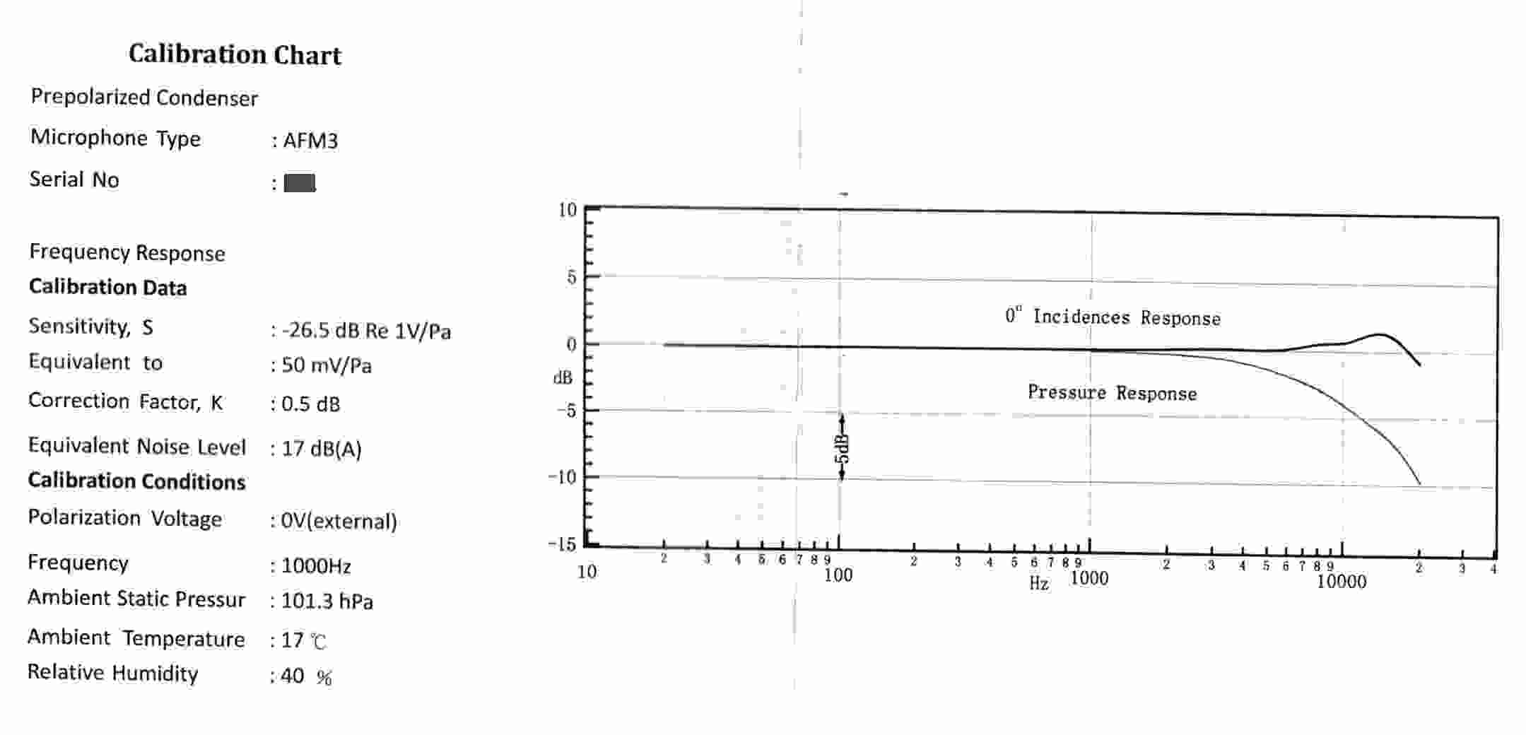

    linux1972
    Hier noch zum Vergleich
    FG des von mir bisher verwendeten Class1 Micro's:
    Anhang 76816

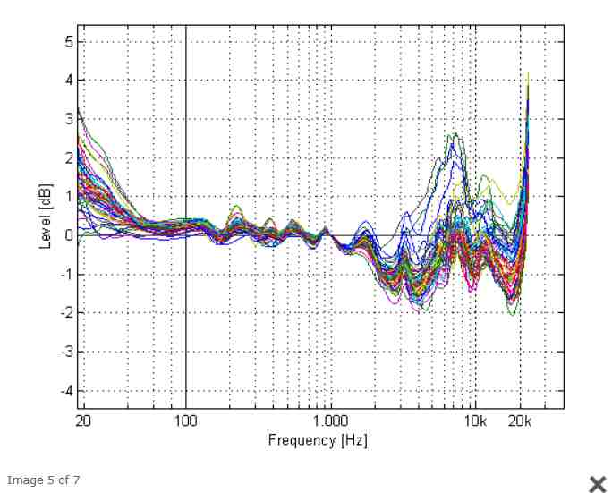

    zu Beispiel für Class2 inkl. Serienstreuung:
    Anhang 76817

    Na ja, wenn die Skalierung der y Achse im 2ten Beispiel identische wäre (25 dB Range) sähe das gar nicht so Spektakulär aus ;)
