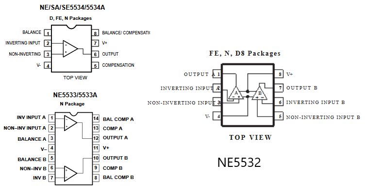

    die Schaltung hat Philips/Valvo beim Abverkauf der 8-Zoll Chassis als VA8167MFB4 Anfang der 80er durch Statronic beigesteuert. Zu den Chassis gab es eine Bauanleitung für einen passiven Dreiweger, die enthielt auch die Schaltung inkl. Platinenfolie.
    Was Philips zuletzt in seinen MFB-Aktivlautsprechern eingesetzt hat, keine Ahnung. In den Siebzigern waren das einfachere diskrete Schaltungen. Speziell ist hier, dass die Schaltung für Passiv-Konzepte gedacht war - zwischen Vor- und Endstufe eingeschleift, den Bass mit 1,8mH getrennt und der Rest auch passiv.
    Einziges Problem ist der 14-Pin Doppel-OPA (NE5533AN), der etwas schwierig zu bekommen ist. Könnte man aber sicherlich auch auf eine moderne Type umstricken.

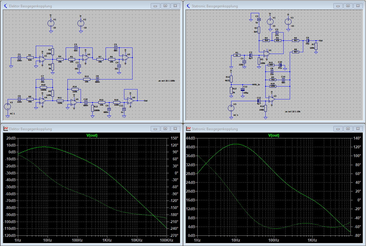

  • 21.05.2025, 10:57
    ThomasF
    Hallo Klaus,
    bin erst jetzt auf Dein spannendes Projekt aufmerksam geworden.
    Danke für den Link zum Grimm White Paper.
    Sag mal, welche Schaltung haben denn Platinen auf dem Foto, das Du veröffentlicht hast. Oder habe ich etwas verpasst?
    Ist das die Schaltung aus dem Bericht "Bassgegenkopplung" oder die Schaltung von Philips?
    @Thomas,
    die beiden Schaltungen sind nicht weit auseinander:
    Anhang 77418
    Links Elektor, Rechts Statronik / Philips
    Philips hat bei den kleinen MFB-Boxen auch nur eine Endstufe drin gehabt.
    Und damals gab es noch Service-Unterlagen.

    @Klaus
    Der NE5533 ist der Doppel-OP vom NE5534. Platine umstricken oder Adapter basteln.
  • 21.05.2025, 12:45
    @Klaus
    ... also der Vorgänger vom NE5532. Bevor ich die Platine umstricke, ist doch hoffentlich die neue Schaltungs-Variante von dir und/oder Curryman serienreif, oder ;) ?

    ThomasF
    Jein, gugst du:
    Anhang 77425
    Der NE5532 ist intern frequenzkompensiert. NE5534/5533 habe die Anschlüsse dafür. Die hat der NE5532 nicht. Ich vermute auch das der NE5532 zeitnah zu den anderen Beiden entstanden ist.
    Momentan komme ich nicht dazu. Habe gerade die DAchdecker aufm Dach.
