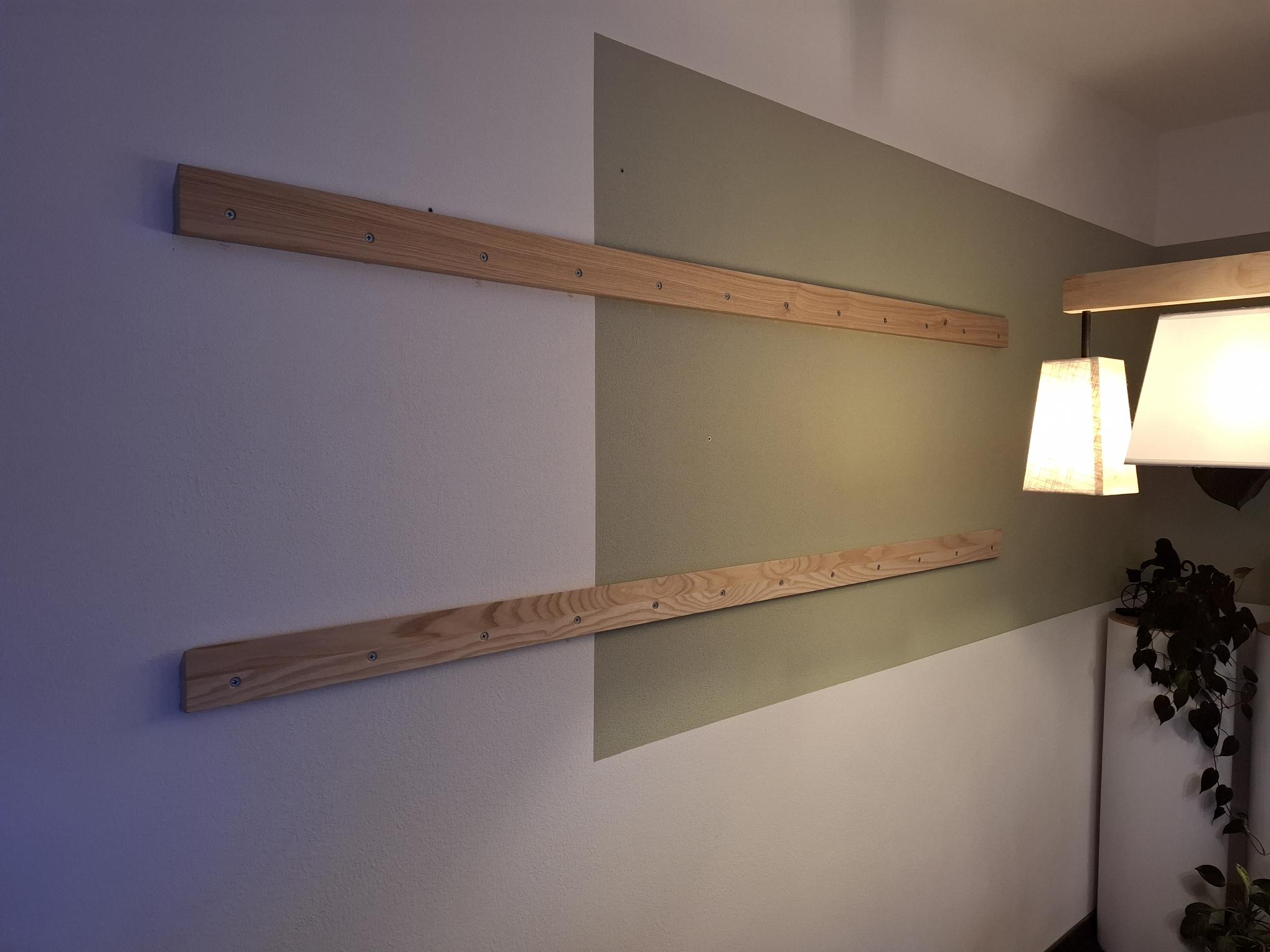

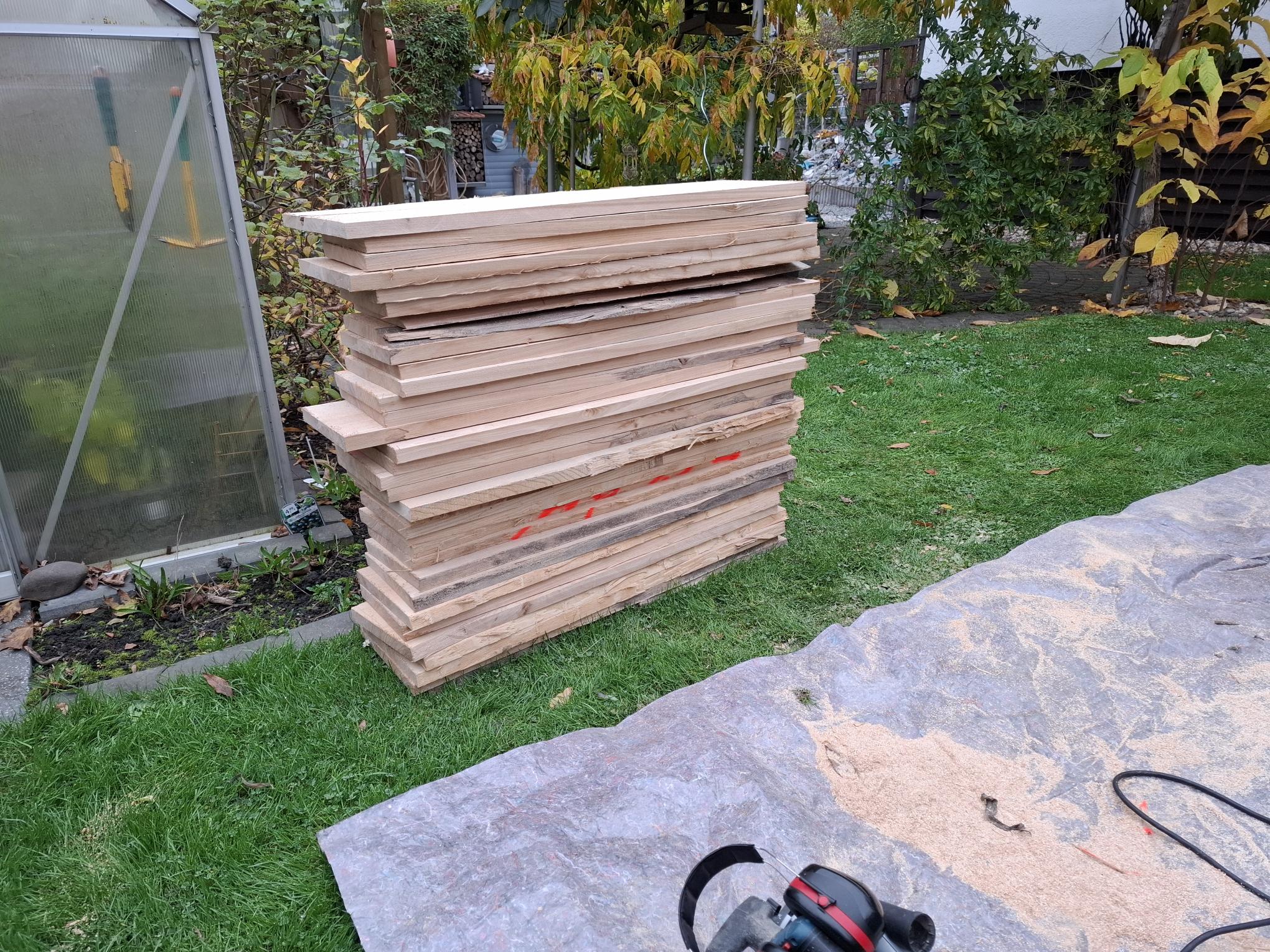

mit Hilfe des QRDudes hatte ich vor vielen Jahren auch schon mal einen Diffusor gebaut.... aus 16mm Holz.
Ist sehr schwer geworden.
Waraus willst du den bauen ?
Wenn man ein bisschen auf Holz steht, könnte man ja das Grundgerüst aus MDF bauen (und matt weiß lackieren) und als Abdeckungen Standardleisten aus dem Baumarkt nehmen, z.B. das hier:
https://www.bauhaus.info/rechtecklei...shopSystem=pwa
Ich finde das Thema interessant. Ein 8mm MDF fürs Gerüst und 5mm oben drauf sollte doch funktionieren - oder ist das zu dünnes Material?

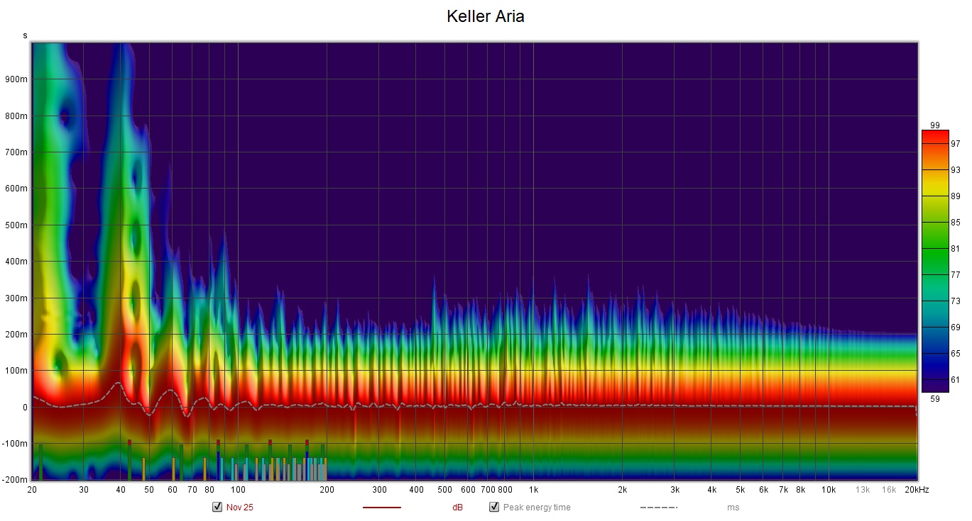

Na, versuchen wir wieder die Nachhallzeit in einem Raum zu optimieren, in dem das Konzept "Nachhallzeit" gar nicht gültig ist? Ich verstehe nicht, dass sich die Leute zu Hause immer Opernsäle bauen wollen...

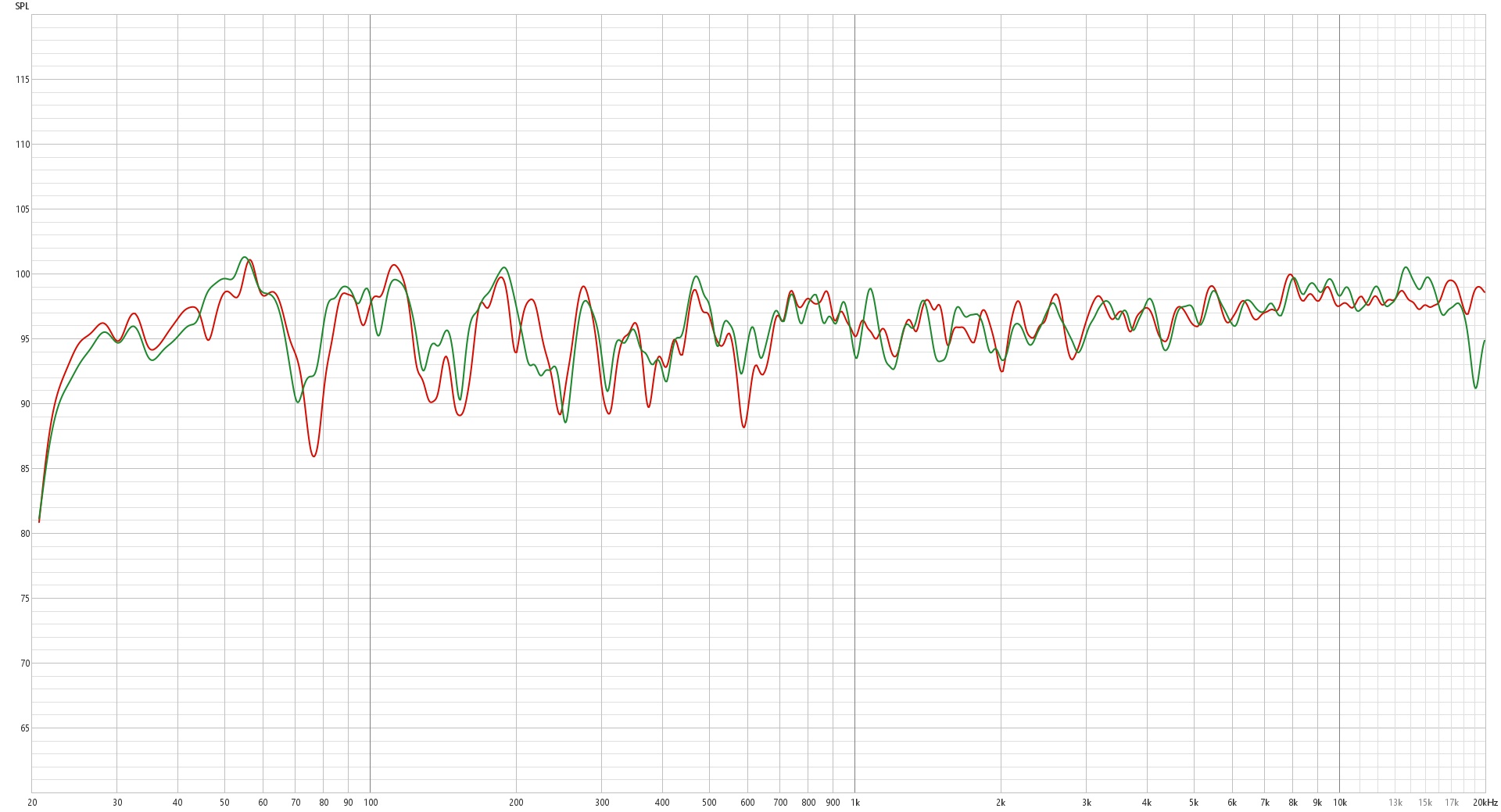

Im Grunde die gleiche Begründung wie bei den Direktschallfrequenzgängen. Hast du mit deiner jetzigen Aufstellung auch schon gelöst.
Du kannst jetzt noch die Raummoden anfassen, entweder durch Dämpfung oder Dirac oder beides. Dirac wirkt halt nur am Hörplatz perfekt, aber es ist besser als nichts, und bei den Wellenlängen ist der Wirkbereich groß genug. Wenn du Absorber einsetzen willst, dann entlang der Raumkanten, möglichst lang. Da stören sie am wenigsten und wirken ziemlich gut. Und nimm kein Basotect dafür, das taugt im Bass nicht. Der Schaumstoff muss grobporiger sein (heißt: Strömungswiderstand muss kleiner werden). Alte Kleidung oder Handtücher, locker in einem Sack zusammengenäht dürften auch gehen.

Hatte ich eine ellenlange Diskussion bei meinem ehemaligen Arbeitgeber zu. Tipp: stell dich neben einen Lautsprecher, klatsch in die Hände und teleportiere dich umgehend an den Hörplatz. Wenn du da ein Flatterecho hörst, dann macht Dämpfung/Diffusion Sinn. Alternative zum Teleport: zu zweit sein, einer klatscht, einer hört. War aber argumentativ nicht zu vermitteln, also habe ich es gelöst indem ich in der Ebene der Lautsprecher rechts und links und oberhalb flache Absorber gehängt habe. Haben nur einen minimalen Einfluss auf die Wiedergabe und der Entscheidungsträger war zufrieden.
Das Entscheidene daran ist, dass Klatschen und das anschließende Flatterecho an einer beliebigen Position keinen Erkenntnisgewinn darstellen. Schallquelle (Klatschen) und Schallsenke (Hörplatz) müssen immer gemeinsam betrachtet werden. Und in einem normalen Wohnraum, wo die meisten von uns hören, ist das mit einer üblichen Ausstattung aka Sofa/Schränke/Teppich/Deko erledigt. Schon größere Pflanzen machen was aus.
Raumsimulationen, die den eingeschwungenen Zustand betrachten, sind auch lediglich im Modalbereich sinnvoll. Darüber, wenn diskrete Reflexionen vorherrschen, müssen genau diese im Zeit- und Spatialbereich betrachtet werden: Verzögerung, Amplitude rel. zum Direktschall, Richtung. Und dann gilt das von mir gesagte. Wenn man unbedingt in dem Frequenzbereich dämpfen will, dann hinter dem Hörplatz, nicht davor (LEDE-Ansatz). Und wenn man unbedingt wie ein Musikproduzent hören will, bitte, gerne, dann auch vorne dämpfen. Der Lerneffekt ist hilfreich.

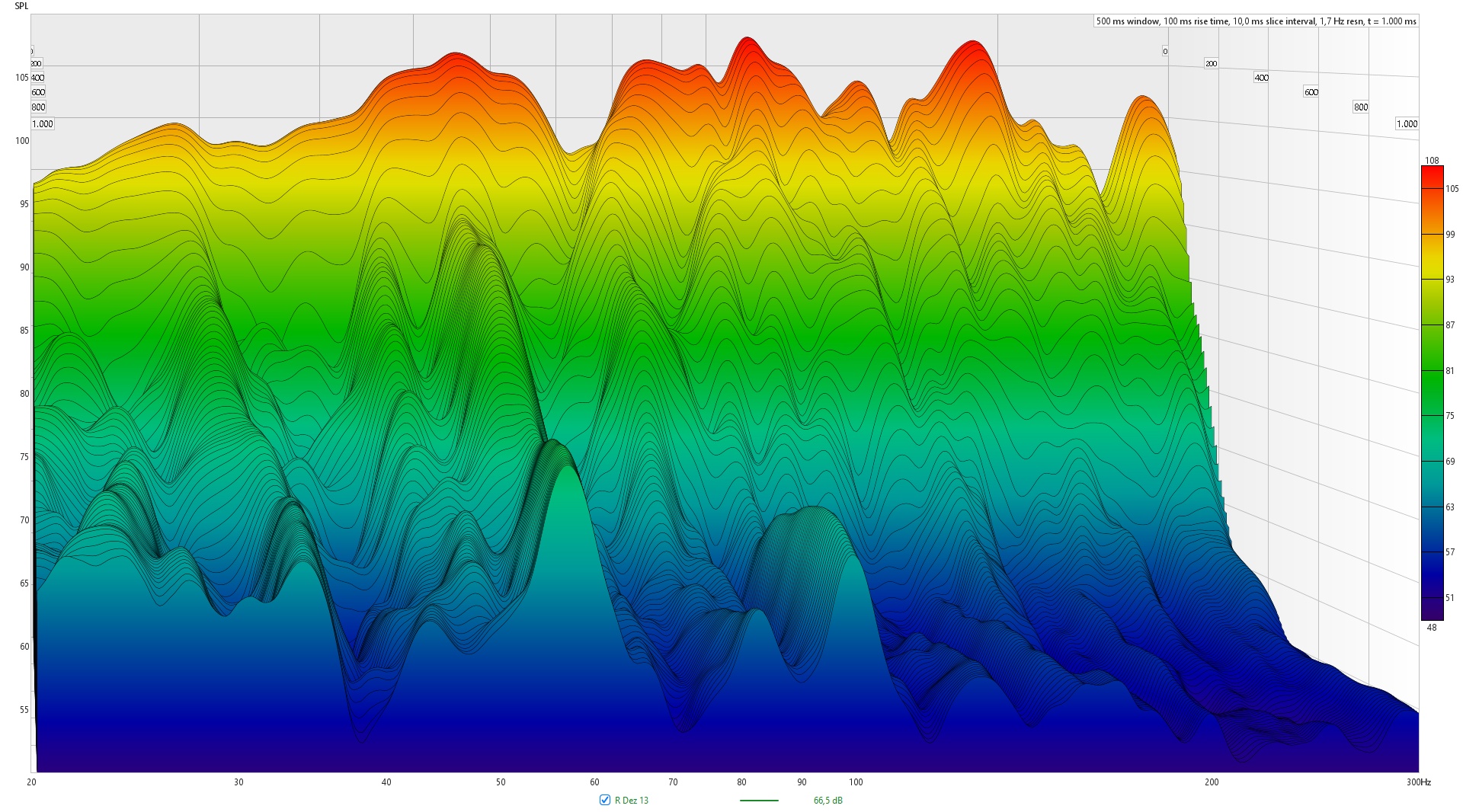

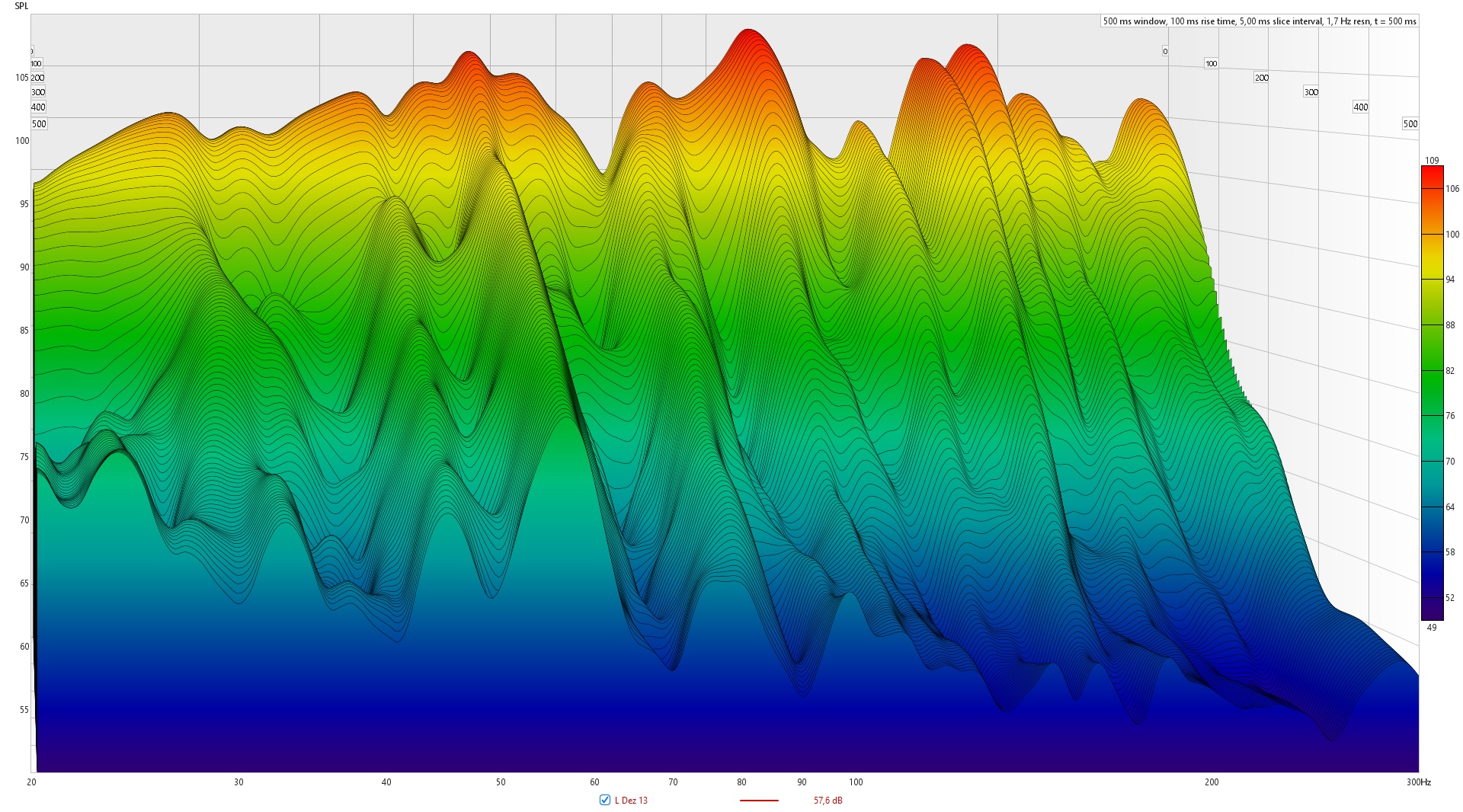

Anhang 76035
Dass die 30 cm-Absorber des TE nichts bringen, überrascht mich nicht, ist viel zu wenig Fläche, dass sollte schon 4 m² sein
Löst euch endlich von dem Konzept der NHZ, das ist hier nicht anwendbar! Genauso wie STI und ähnliche Größen!

Aber oberhalb +- 200 Hz geht es wohl?
Dass Raummoden die NHZ beeinflussen, besonders im Bass, ist mir klar.

Die 200Hz sollten kein Fixwert sein, sondern oberhalb der Schröderfrequenz, nehme ich stark an.
Selbst wenn der ET für Modal nicht gillt, ist er zumindest ein guter Anhaltspunkt, wanns wummert.

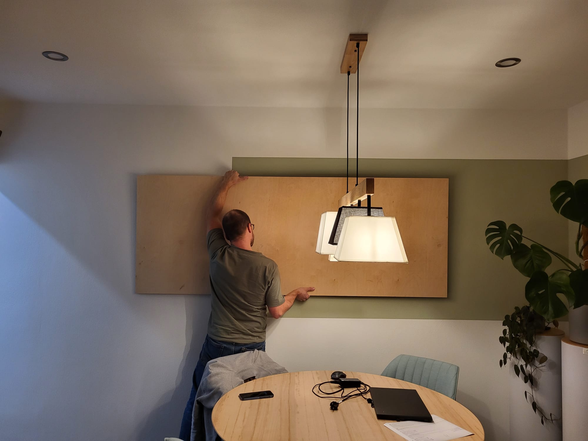

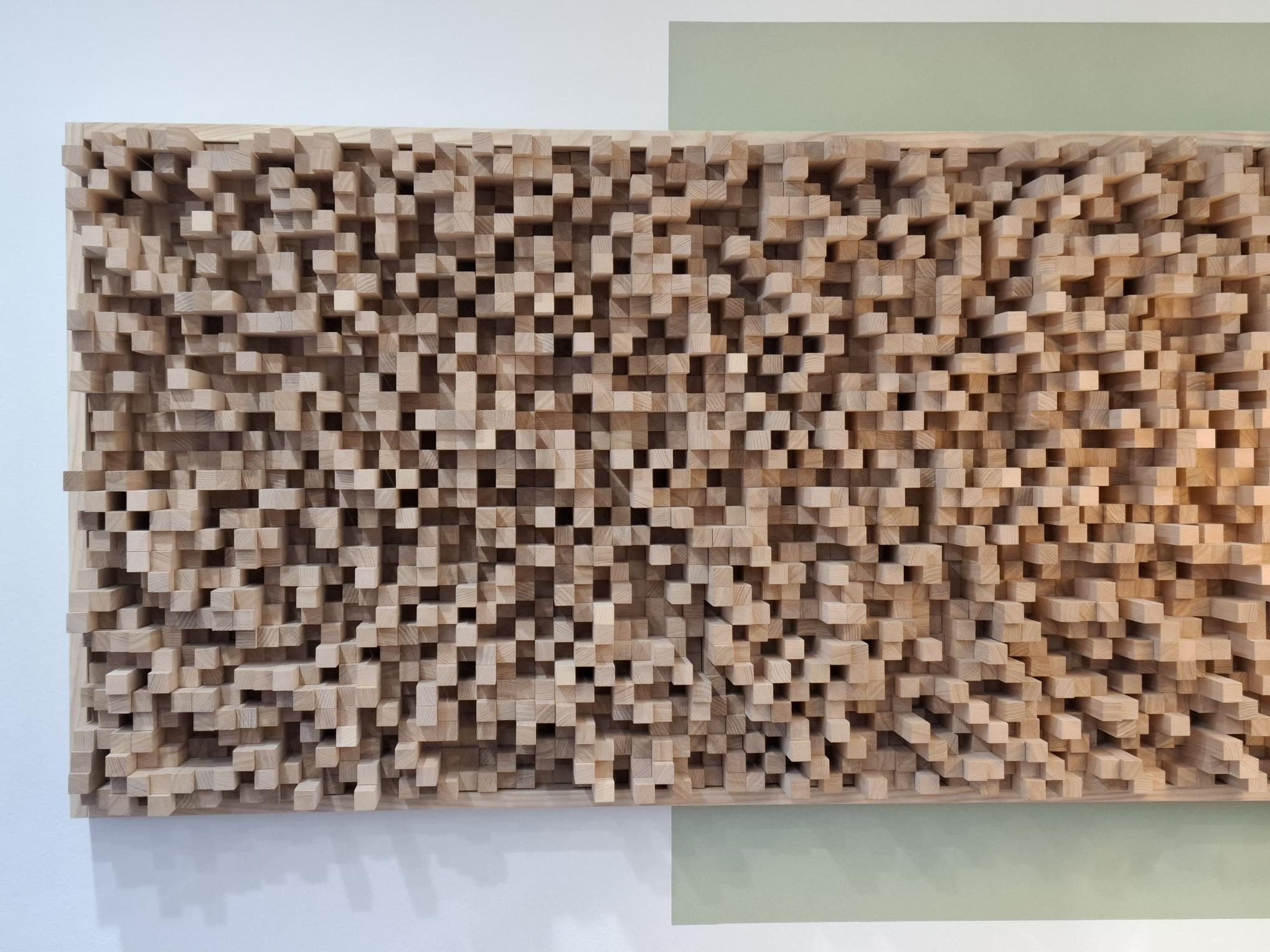

Es wird wohl doch eher folgender PRD, der gefällt meiner Partnerin besser als ein QRD und in der Funktion unterscheiden sie sich wohl nicht signifikant. Als Basis werde ich eine Multiplexplatte nehmen und einen Rahmen aus Esche drum herum bauen, die einzelnen Stäbe werde ich ebenfalls aus Esche herstellen. Das Ganze wird also massiv und auch recht schwer, die Wand trägt das gute Stück später aber problemlos, da gemauert und verputzt. Ich besitze eine eigene kleine Schreinerei, die Herstellung des Diffusors ist für mich zum Glück kein Problem, viel Arbeit bleibt es am Ende natürlich trotzdem, ich gehe aber einfach mal davon aus, das es sich lohnt. Bilder und finale Messungen gibt es dann vielleicht passend zur Weihnachtszeit :)
In die ganze Diskussion ob Absorber oder Diffusor im Wohnzimmer sinnvoll sind oder nicht, möchte ich mich mal nicht einmischen. Ohne all dem wäre mir der Raum aber auch so im Alltag zu hallig, beim Musikhören ebenso. Für mich sehe ich hier also keine Probleme die Nachhallzeiten dahingehend mit genannten Mitteln anzupassen.
Carsten
