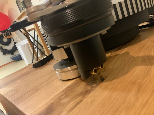

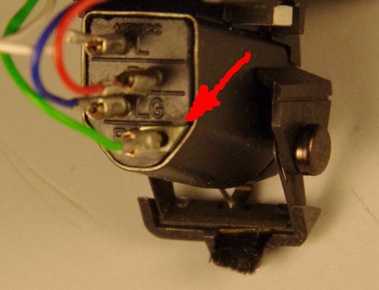

    Hier die Tonarmbasis Technics EPA 500:
    Anhang 76036

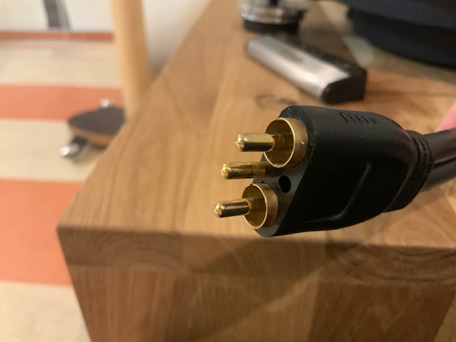

    Der zum Technics gehörende Stecker:
    Anhang 76037

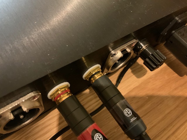

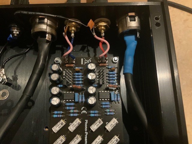

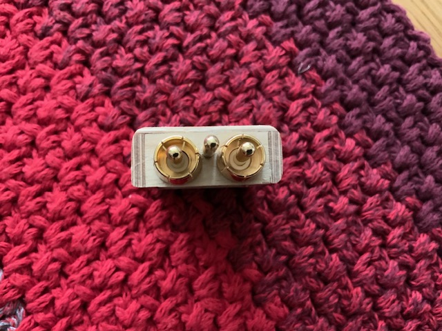

    Der Eingang vom Phono-Pre:
    Anhang 76038
    Die Masseleitung ist im Phono-Pre auf Gehäuse-Masse gelegt:
    Anhang 76039
    Aktuell keine Verbindung zur Erde (mit Erde ist der Schutzleiter gemeint, im Bild die Öse links neben den Gehäuse-Sternpunktanschluss).
    Die beiden 22pF Kondensatoren vom Cinch-Schirm-Kontakt zum Sternpunkt haben eine leichte Verbesserung im Rauschniveau ermöglicht.

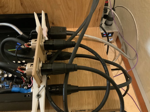

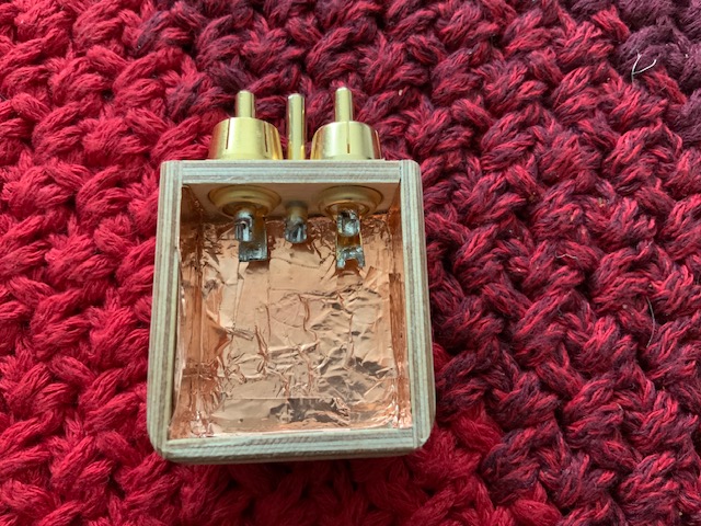

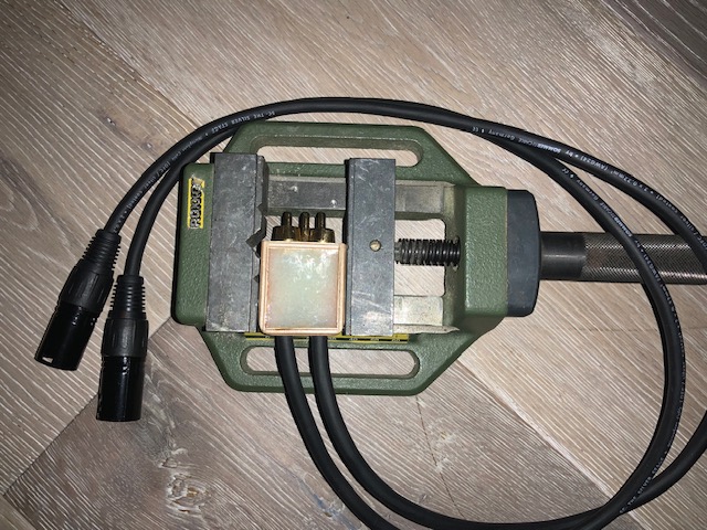

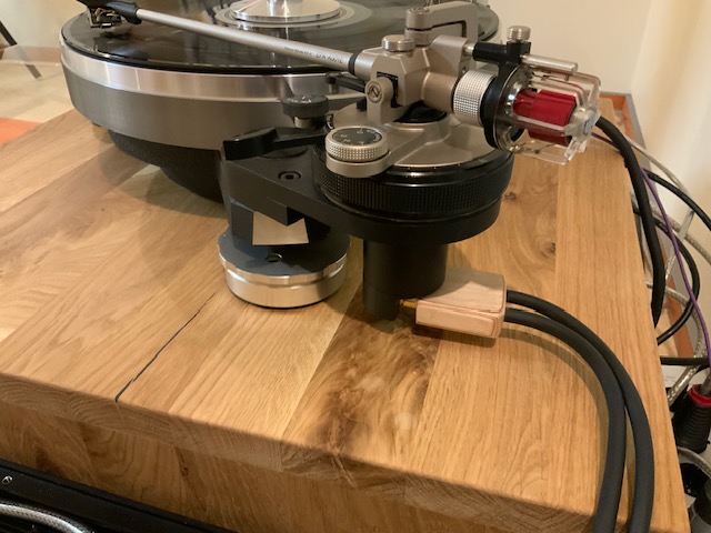

    Dieses Wochenende wurde ein XLR-Adapter aus Restmaterial zusammengeklebt.
    Da die beiden Spulen und die Masse getrennt von der Tonarmbasis zur Verfügung gestellt wird,
    war ein Stecker gefragt, der die Signale abgreifen kann:
    Anhang 76123Anhang 76124Anhang 76125
    Der Kabelraum wurde mit Epoxidharz gefüllt:
    Anhang 76127Anhang 76128
    Letztendlich ein Testaufbau:
    Anhang 76129Anhang 76131
    Frequenzen purzeln jetzt mit einem leichten Grinsen heraus.
