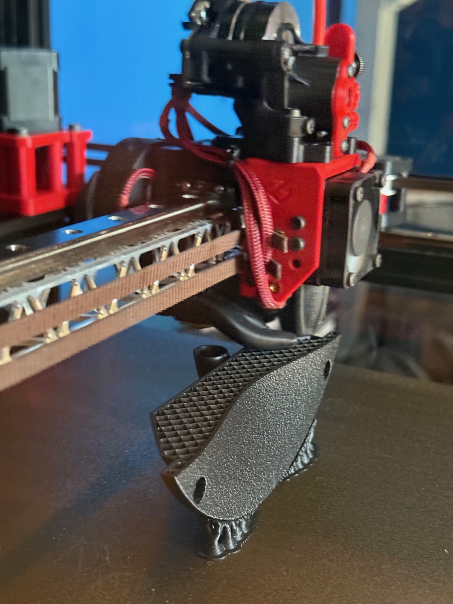

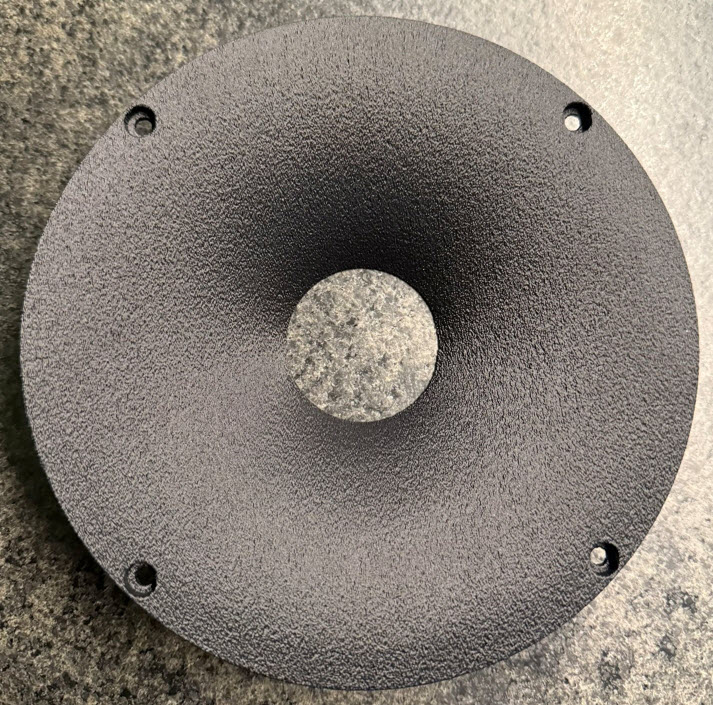

    Hier aus einem Scan und dann in CAD übertragen:
    Anhang 76837
    Anhang 76838
    Der Hals ist abgeschnitten und wird Teil des jeweiligen Adapters. Mit der Option "Fuzzy Skin" erhält man dann auch eine haptisch schöne Oberfläche.
    Einteilig gedruckt wird das allerdings massiv Supports brauchen, dessen muss man sich bewusst sein.
    Ich habe das WG hochkant gedruckt - so benötigt man auch so gut wie keine Supports - lediglich der unterste Teil der Rundung muss supported werden.

    NuSin
    Das sieht super aus!
    Hochkant verstehe ich nur nicht so ganz. Ich sehe eine Z-Naht die mir sagt, dass das eher Face-down auf der Druckplatte lag?
  • 23.01.2025, 16:26
    Roul
    Nein, das Dingen stand tatsächlich hochkant auf dem Druckbett:
    Anhang 76844
    Die Z-Naht habe ich nach hinten gelegt, sodass die Oberfläche vorn sauber ist. Da hoch stehend hinten eine Kante vorhanden ist und die Z-Naht an dieser ausgerichtet ist, sieht man auf der Rückseite auf der flachen Seite keine Z-Naht.

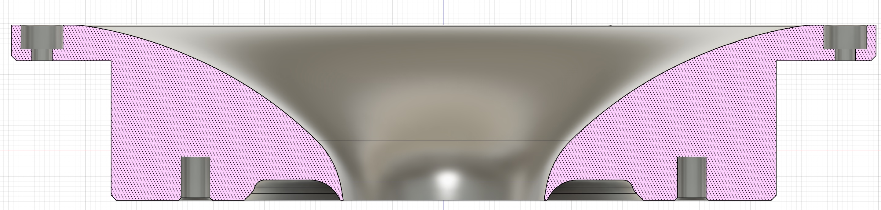

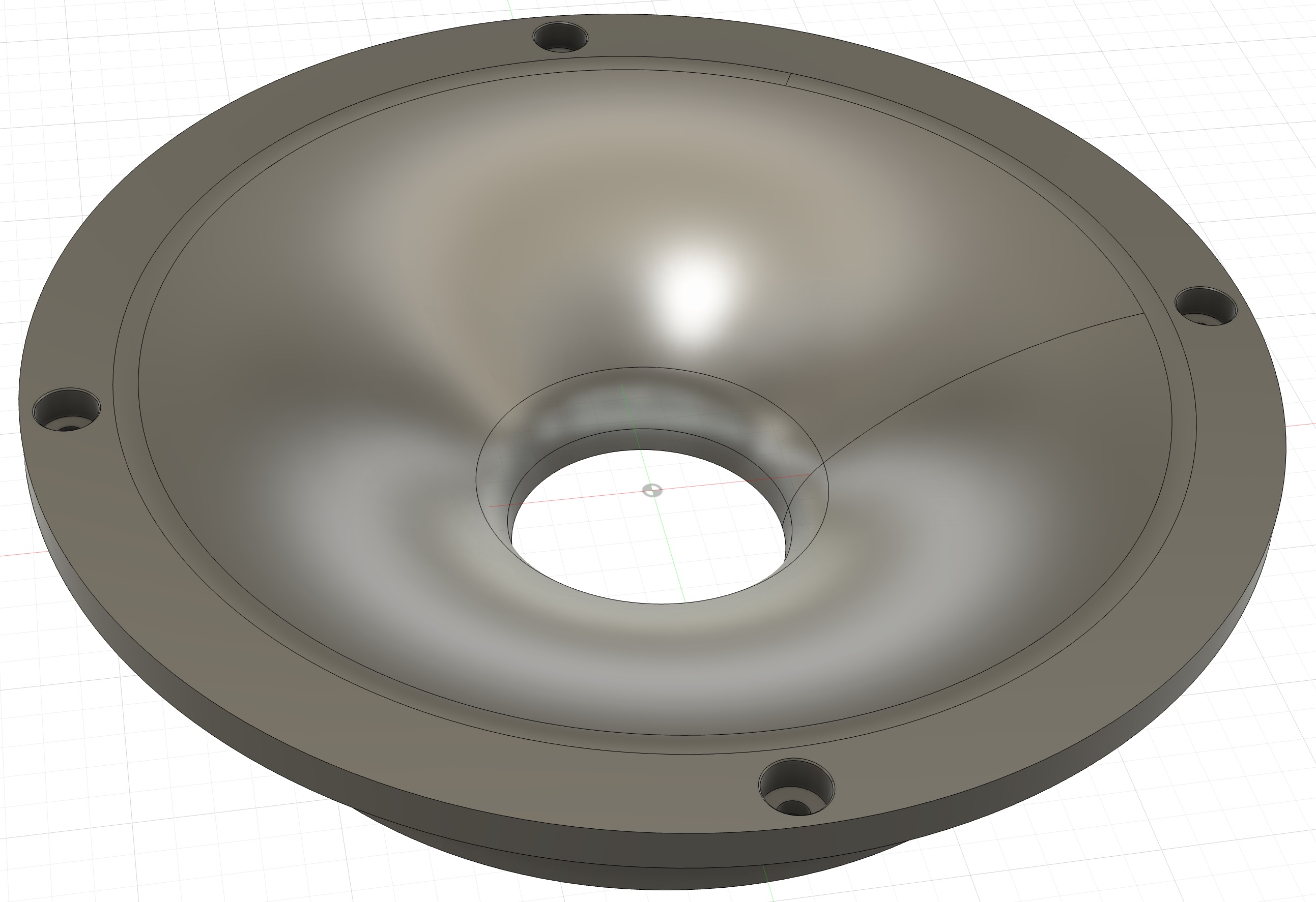

    Ich hätte da auch was beizusteuern. So aus "es muss doch ..." hab ich eine Fusion-Datei gemacht, die gleich die Verbindung zum DT-254 schafft. Zum Befestigen habe ich Messing-Gewinde-Einsätze eingepresst. Aktuell hab ich noch 2 WG-300 aber vielleicht bekomme ich noch SPH-200KE.
    Anhang 76888Anhang 76889
    Ich kann das gerne teilen - falls erlaubt.
