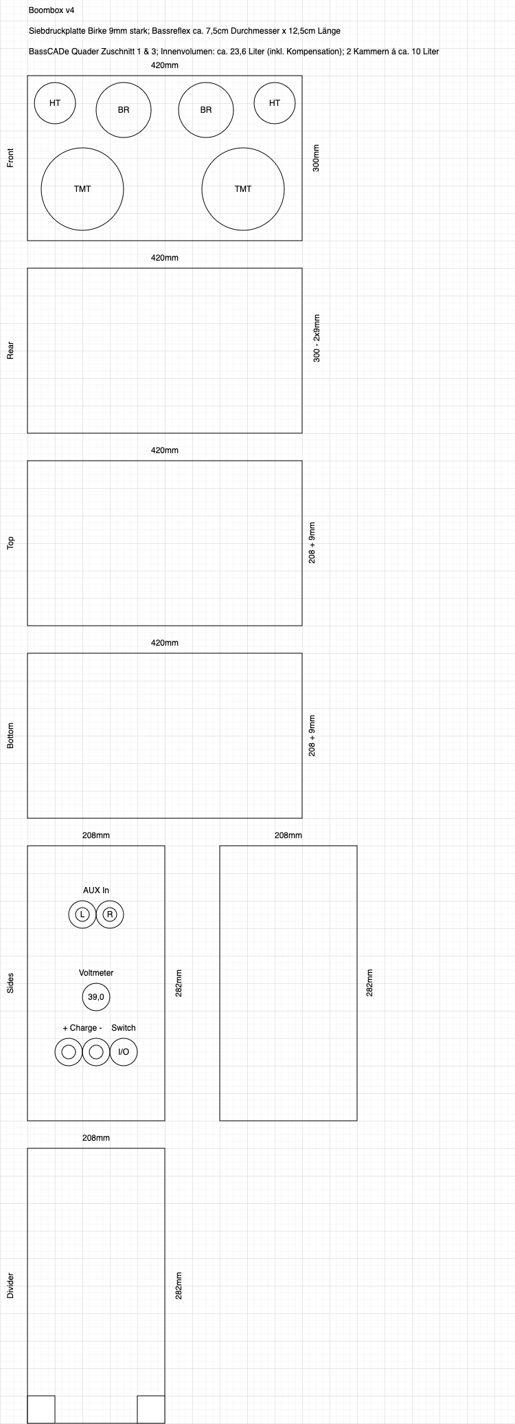

    Ich würde schauen, dass ich hier von den Kosten her irgendwie einen Mittelweg finde. Bin inzwischen mehr in der Ausplanung des Lautsprechers und habe mich doch für nur ein Bassreflexrohr pro Chassis entschieden. Folgendes könnte es werden: https://www.monacor.de/produkte/comp...stbau-/mbr-75/
    Ich würde mich über einen Meinung freuen!
    Ansonsten habe hier mal die ersten Maße und Anordnungen gezeichnet. Innenvolumen wird ca. 23,6 Liter ergeben. Wenn man die Chassis, Verstärker und Batterie abzieht dann komme ich auf ca. 20 Liter also 10 Liter pro Chassis Kammer.
    Anhang 75096
    Das Ding hat schon eine ordentliche Größe erreicht...

    puh 11.4cm das ist schon arg kurz
    ich komme da auf Tuningfrequenzen Fb zwischen 81-83Hz
    je nach Positionierung da kommt es auf jeden cm an
    mir wäre das zu knapp wie wär's mit dem Monacor BR-70HP 15cm lang (Fb ca. 63Hz)
    u. wenn du merkst, ach ich hätte doch gern etwas mehr Pegel ... :built:
    wobei es ja scheinbar keine Rolle spielt ob man auf Fb 60Hz o. 80Hz o. gar 44Hz abstimmt den Hochpass anpassen u. es kommt 113.6dB raus
    BTW, ich sehe gerade, dass in der Abstimmung vom Kollegen wholefisch das Chassis bei 100 Hz fast 4 mm Hub machen muss. Das ist Ok, ein bisschen Überlast schadet nicht, aber weil ich mit 3 mm gerechnet habe müssten bei ihm für den Vergleich noch 2,5 dB abgezogen werden, und dann sind wir pari
    da fragst du besser den Profi, ich bin da raus.
    Grüße Udo

    Ahh okay, es war mir nicht bewusst, dass es wirklich auf jeden cm ankommt.

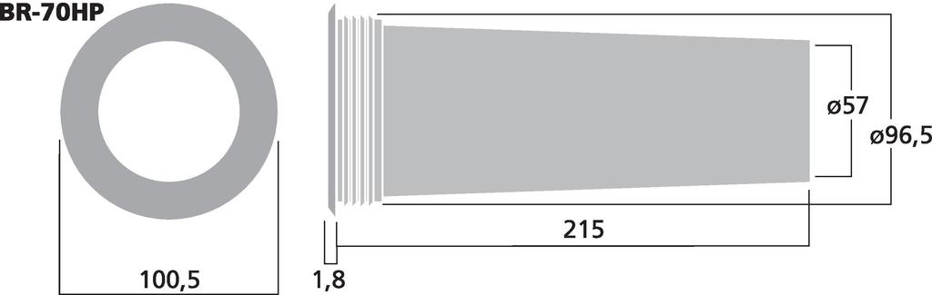

    Anhang 75097
    Das BR-70HP (https://www.monacor.de/produkte/comp...tbau-/br-70hp/) ist sogar 215mm lang (müsste also definitiv sägen), läuft aber konisch hinten zusammen auf 57mm Durchmesser. Ich dachte, dass ich im besten Fall eine Öffnung von 70-80cm brauche. Oder gilt das nur für die Öffnung vorne am Gehäuse?

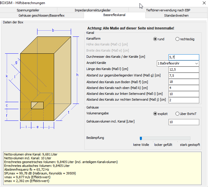

    Ich habe jetzt mal für folgende Optionen etwas berechnet:
    * https://www.monacor.de/produkte/comp...stbau-/mbr-75/
    Anhang 75100
    * https://www.monacor.de/produkte/comp...stbau-/mbr-70/ auf 12,5 cm ausgezogen
    Anhang 75102
    * https://www.monacor.de/produkte/comp...tbau-/br-70hp/ auf 12,5cm gekürzt
    Anhang 75101
    Für mich als Simulationsneuling sind die Unterschiede minimal. Also die Abstimmfrequenz und SPLmax ändern sich schon drastisch aber xmax zum Beispiel bleint fast gleich. Was genau sollte ich hier eigentlich anstreben? Dass die Abstimmfrequenz auf 60 oder 80Hz, wie hier bereits emfpohlen geht oder SPLmax umso höher wird? Was wäre mein Ziel?

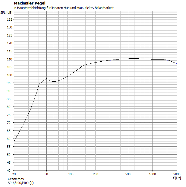

    Als Ziel wäre wahrscheinlich ein möglichst hoher Maximalpegel anzustreben.
  • 06.08.2024, 13:10
    Udo
    https://www.diy-hifi-forum.eu/forum/...1&d=1722927034
    ähm, was da berechnet wird (Splmax) ist ausschließlich der Pegel den das Rohr schafft ohne Strömungsgeräusche zu produzieren, die Daten des Lautsprecherschassis maximaler Pegel usw. sind nicht Teil dieser Berechnung !
    das muss gesondert simuliert werden Menü-> max. Pegel
    zum Einstieg: https://hifi-selbstbau.de/index.php?...hnik&Itemid=66
    dann schaut man dort wie hoch der maximale Pegel bei der Absttimmfrquenz Fb ist.
    Der sollte logischerweise nicht höher sein als Splmax aus der Reflexberechnung und dann ist man auf der sicheren Seite.
    Grüße Udo

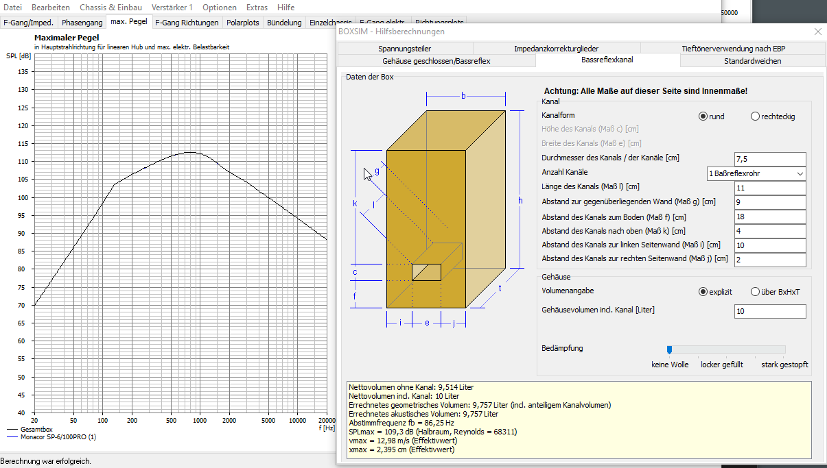

    Danke für den informativen Link und den Tipp. Ich habe nun mal folgende Bassreflexrohre mit dem maximalen Pegel plotted:
    Anhang 75104
    Hier ist Fb = 86 Hz und SPLmax 109,3dB
    SPL @ 86 Hz = ca. 95dB

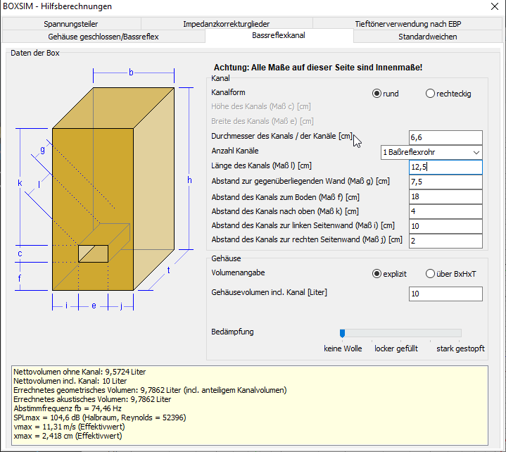

    Anhang 75105
    Hier ist Fb = 74 Hz und SPLmax 104,6dB
    SPL @ 74 Hz = ca. 93dB
    Demnach wären die Abstimmfrequenzen Fb beider Bassreflexvarianten beim SPLmax über den eigentlich Pegel des Chassis bei den jeweiligen Frequenzen. Das ost schon einmal gut, oder?

  • 07.08.2024, 18:09
    Udo
    passt, reicht locker
    Wonach sollte ich jetzt weiter das Bassreflexrohr auswählen? Nach Fb oder so?
    ja natürlich was sonst, ich verstehe die Frage nicht so richtig
    wenn ich genau schaue ist das keine Bassreflexbox die du da über max. Pegel simuliert hast.
    solltest du nochmal kontrollieren ...

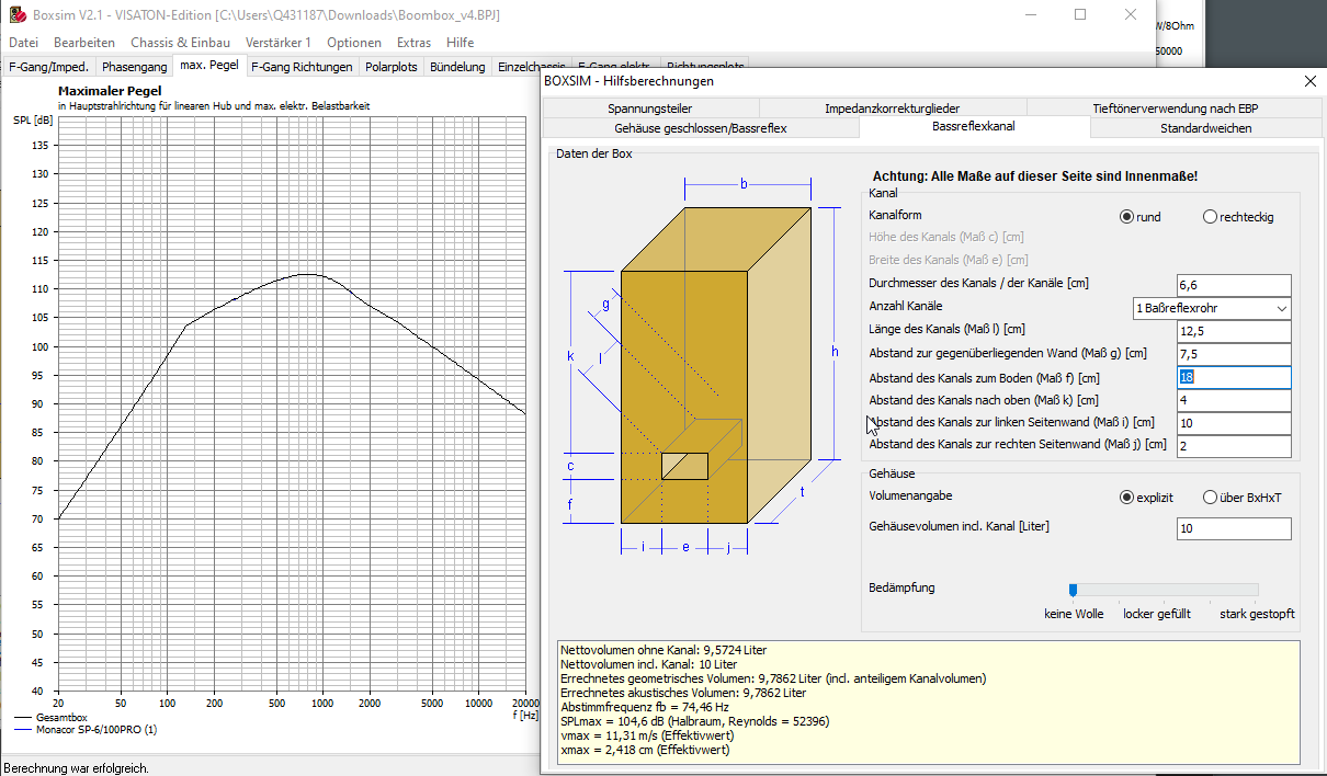

    Udo, du hast vollkommen Recht! Hier ist der Plot für ein Bassreflexgehäuse. Habe auch mal mein Boxsim Projekt mit hochgeladen:
    Anhang 75110
    Anhang 75111
    Folgende Korrekturen ergeben sich:
    SPL @ 86 Hz = ca. 108dB
    SPL @ 74 Hz = ca. 104dB
    Meine Frage ist eigentlich folgende: Nun habe ich einen Lösungsraum, der mir bei meiner Betrachtung speziell zwei Optionen bietet (die oben genannten). Welche der o.g. Optionen soll ich nun nehmen. Also nach welchem Kriterium sollte ich hier im besten Fall entscheiden? Irgendwie stehe ich als Simulationsneuling hier etwas auf dem Schlauch.
