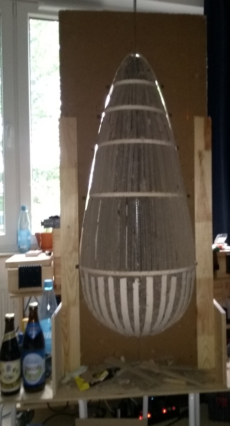

    Da sollen, je Seite 4x Kt100V, irgendein Mitteltöner (der hier noch liegt) oder ein kleiner Breitbänder, als Hochtöner westra hkm OT57-148
    Da meine Frau verreist ist, habe ich heute nix Anderes gemacht, als Pappe geschnitten und geklebt :built:
    Richtfest :prost:
    Anhang 74196
    Grüße Hartmut

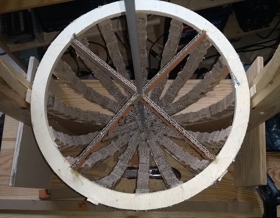

    Moin, kurzes Update
    nach der Urlaubspause geht es nun weiter.
    Ich habe heute Hinkelstein Rohbau 2 begonnen.
    Anhang 74642
    Meinen 3D-Drucker versuche ich zu überzeugen Montageringe zu drucken.
    Schönen Abend Hartmut

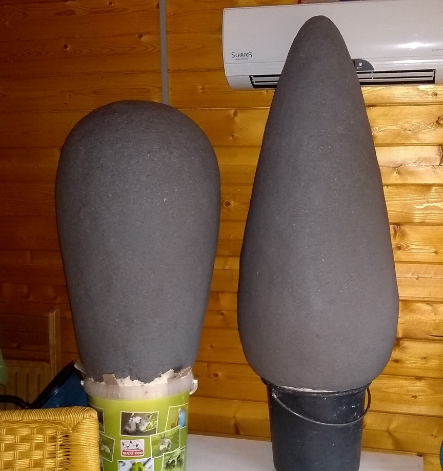

  • 30.06.2024, 18:30
    dy1026u
    Richtfest vom Zweiten.
    Anhang 74846
    Schönen Sonntag, Hartmut

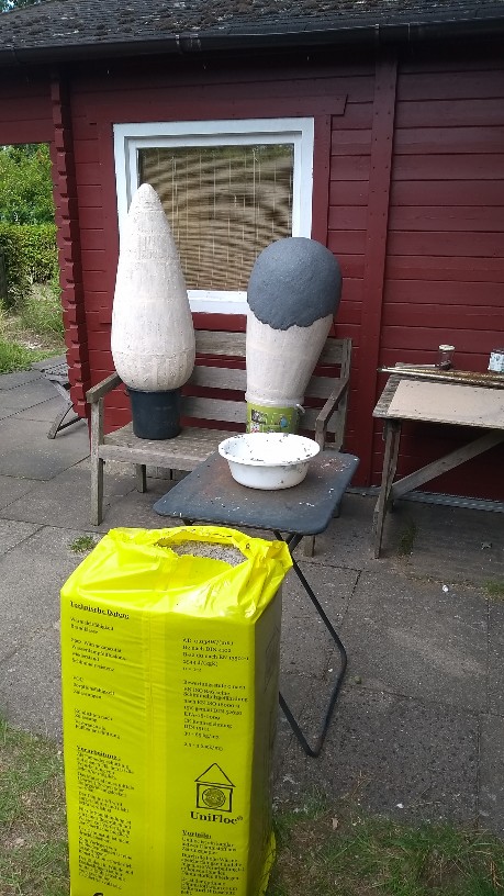

  • 06.07.2024, 10:16
    dy1026u
    Heute mit schleifen und spachteln begonnen, damit es nicht ganz 700 Jahre dauert.
    Anhang 74873
    Edit ich bin in meinem Bastel Element, im Garten.
    Anhang 74878
    Eben kam jemand vorbei und fragte ob das eingepackte Dönerspieße sind? Weil ja heute Abend Fußball ⚽ Türkei
    Grüße Hartmut

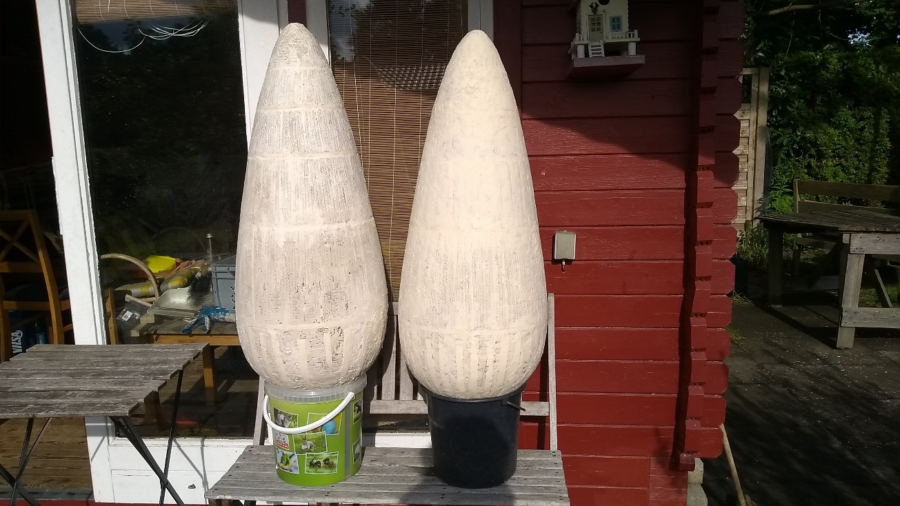

  • 10.08.2024, 12:05
    dy1026u
    Heute ist perfektes Pappmaché Wetter: Sonne, warm, trocken und Rückenwind, um die staubigen Borsalze nicht einzuatmen.:eek:
    Los geht's
    Anhang 75115
    Pappmaché wird wieder per Hand gemischt. Meine gekaufte Küchenmaschine bietet keinen sinnvollen Zeit- und Qualität-Gewinn.
    Grüße Hartmut

  • 10.08.2024, 19:18
    dy1026u
    Jetzt muss Das trocknen.
    Anhang 75117
    Voraussichtlich nächstes WE; umdrehen und den Rest, der jetzt im Eimer steckt, einpappen.
    In der Zwischenzeit muss ich meinen 3D Drucker überzeugen weitere Chassisaufnahmen zu drucken.
    Grüße Hartmut

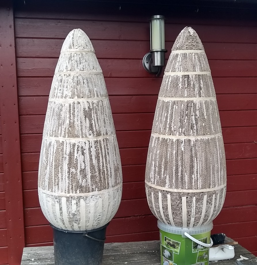

  • 10.08.2024, 19:58
    SNT
    Hallo Hartmut,
    Geil! Wie kriegst du die Löcher für die Chassis rein?
    lG Sven
  • 11.08.2024, 06:16
    dy1026u
    Hallo Sven,
    wenn das trocken ist, geht die Stichsäge da durch, als wenn Du Brot schneidest.
    Ich überlege den Ausschnitt für alle 6 Treiber als dicken Schlitz auszuführen und danach die einzelnen 3 D gedruckten Chassismontagehilfen mit Montagekleber einzulaminieren und mit Pappmache an spachteln.
