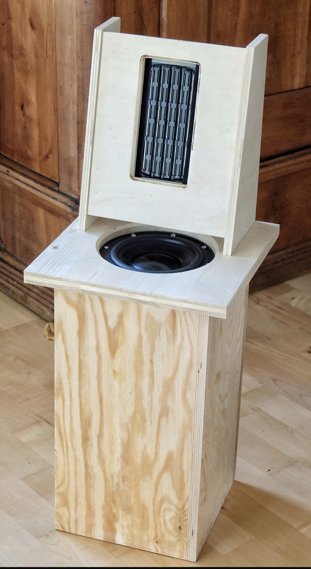

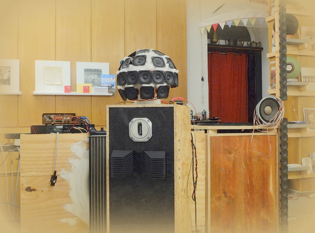

    Hier waren Kugel und Linie gleichzeitig Gegenstand meiner "Untersuchungen". Ich liess mir damals 200 Stück der 0.50 Euro HT von Pollin ins Haus liefern.
    Anhang 73205
    Und ja, der günstige Reckhorn-Tieftöner war (ist) das Nonplusultra, was man für 34 Euro bekam.
    Anhang 73206

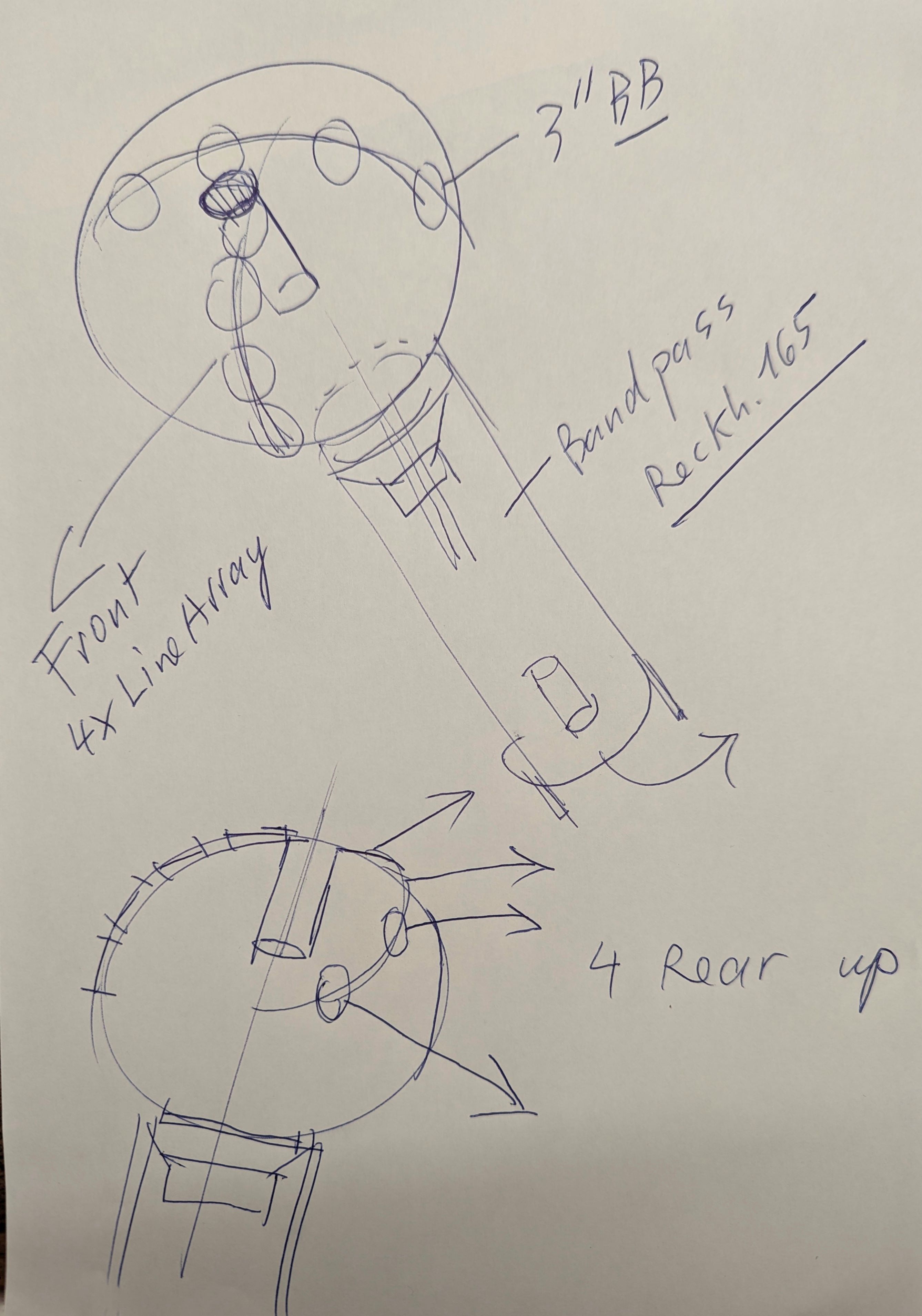

    Neu,aber so: KLUGEL
    Natürlich ginge mir es um eine Neuinterpretation. Und zwar so:
    Anhang 73257
    Bandpass bis 400-600. Säule/Kugel je ein Volumen
    Ein 4fach LineArray gegn die Hörschaft
    4 hinten rum für die BoseIndirektion
    3 Zöllerli BB
    Bass Herr Reck 165
    Kugel (KLUGEL) wird Drei DE gedruckt.
    Montiert, dupliziert, Fertig.
    Noch Fragen?
    (Ich machs nicht, weil ichs nicht kann)

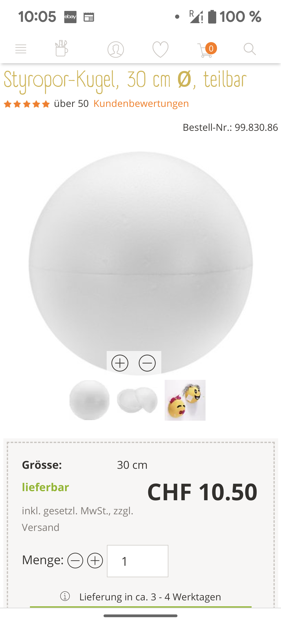

    Ich fand diese Halbschalen (hoffentl. gibz die auch in D, bin grad in der CH:
    Anhang 73278
    Die bekommen dann einen x Mal aufgetragenen Weissleim/Sand Mantel wie vor 30 Jahren (!) Foto muss ich noch suchen.
    Dieser Versuch kostet mich weniger als ein Essen in einem Zürcher Restaurant, also werde ich es wagen. Die Bandpass-Berechnung für den Reckhorn 165 sollte mir aber jemand abnehmen..... Oben die Kugel mit Reflexrohr nach oben , unteres Volumen soll der Röhrenfuss darstellen. Geschlossen oder auch ventiliert....
