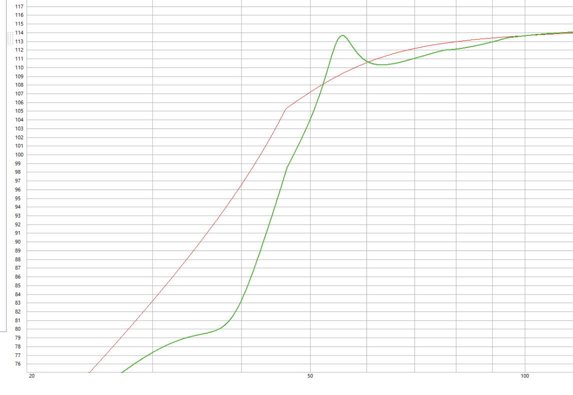

    A bit late to the party...
    Nun habe ich mal ein bisschen mit dem Enclosure-Tool von VituixCAD rumsimuliert und habe anstatt mit einem normalen Hochpass mal mit dem, was in VituixCAD LP-Shelf genannt wird, rumexperimentiert, ein bisschen inspiriert durch diesen Artikel.
    Mmmh, zumindest bei Aktivsystemen sehe ich in dem Vorgehen wenig nutzen, weil der verbaute Verstärker das leistungsmäßig begrenzt. In dem verlinkten Audioexpress-Artikel von Perry Marshall wird ja folgendes empfohlen:
    1. Gehäuse und Tuning festlegen
    2. Auf dem Tuning maximal boosten
    3. Tuning x 0,7 um min. -14db absenken
    Spätestens bei (2) rennt man dann ins Leistungslimit des Verstärkers, weil der Treiber zwar mechanisch maximal entlastet wird, aber der Verstärker trotzdem Leistung reinpummt...sie kommt halt nur aus dem Rohr raus :D
    Hier mal auf die schnelle via WinISD einen 8" PA Treiber mit @55Hz Tuning + 250W amping (rot = ohne EQ, grün = mit EQ)
    SPL 2pi
    Anhang 77580

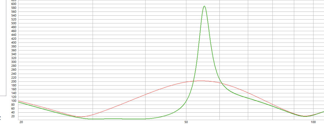

    Leistungsbedarf
    Anhang 77582

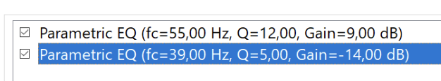

    genutzte Filter:
    Anhang 77583
    Ist natürlich nur alles schnell zusammengeklickt, gerade die EQs. Aber mit dem Setup sehe ich keine Vorteile und der Verstärker steigt vorher aus.
    Übersehe ich was?

    Nee, das ist so schon korrekt, wird auch im Artikel nicht erwähnt (oder ich hab es überlesen).
    Der Trick ist, dass das BR sehr tief abgestimmt ist (das wird im Artikel auch nicht so direkt beschrieben), und da unten trotz massig Boost nicht mehr so viel Leistung unterwegs ist. Deine Abstimmung auf 55 Hz taugt da nicht für, da ist noch richtig Kapelle und der Verstärker jammert.
  • 25.06.2025, 15:30
    Sinnig ist auf zwischen 30 und 40Hz abzustimmen, mit dort -6dB und dann mit dem Verstärker / Hochpassfilter die 6dB gezielt nachzuschieben. Die Entlastung des Chassis kommt dann durch den 36dB-Abfall unter der Abstimmfrequenz.
