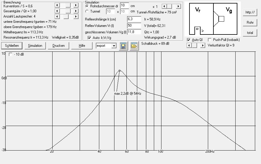

  • 01.12.2023, 11:17
    newmir
    Bei der starken Koppelung von PM und TMTs durch das klitzekleine Volumen der ventilierten Kammer kann ich mir das ganze kaum als Bandpass vorstellen.
    Da müssten ja die TMTs und die PM im Bass fast in Phase sein, wenn die PM nicht richtig sackschwer ist und dann wäre das insgesamt ein seeehr breitbandiger Bandpass.
    Mir fiel dann ein das man das in BassCad mal durchrechnen könnte .... Hat mich weniger als eine Minute gekostet ...ich bastle halt nicht so gerne.
    Irgendwann habe ich aber mal was parallel zu den Simulationen mit BassCad gebastelt (doppelt ventilierter Bandpass) und war ganz zufrieden mit der Genauigkeit.
    Also ich tendiere ja immer noch zu Karstens Bandpasshypothese: Ich habe hier mal vier Mivoc WPT138 als aktive Treiber genommen und das wäre der Vorschlag von BassCad dazu.
    Anhang 72558
    Dann habe ich das Reflexvolumen auf 50 Liter gesetzt.
    Anhang 72559
    Das liefert dann tiefere Frequenzen .... allerdings nur für einen Ton ....
    Man müsste jetzt auch das kleine Volumen vergrössern, damit das Gebilde ein bischen breitbandiger wird (viel besser wird es nicht).

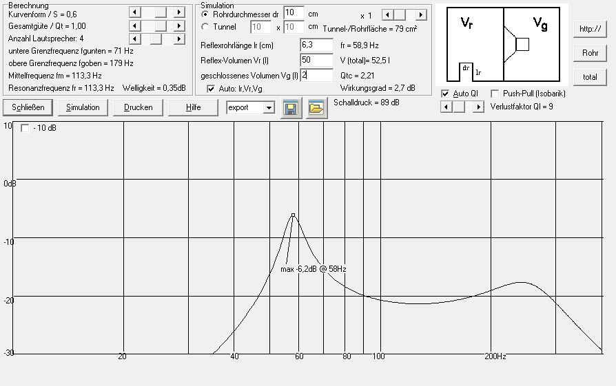

    Jedenfalls habe ich die vier Mivocs dann in ein 2 Litergehäuse eingebaut.
    Anhang 72560
    Immer noch tief (dank des 50 Liter Gehäuses) aber immer noch sehr schmallbandig. Der Wirkungsgrad wird immer kleiner bei kleinerem Volumen.
    Dann ist mir eingefallen ....sowas habe ich doch sogar mal bessesen: Logitech Z4 2.1
    https://www.youtube.com/watch?app=desktop&v=1CHvu_NH4dM
    Da hat Edison wohl schon vor einer Weile an Logitech geliefert ....:D. Im Ernst: Das Ding konnte ganz schön überraschend laut knallen (vorallem wenn man den winzigen Bass sieht). Aber es hat wohl auch seine Gründe, warum das selten für hochwertige Musikwiedergabe genutzt wird. Und Logitech hat da sicher eine ganz vernünftige Abstimmung hinbekommen.
    Du hast natürlich recht .... Mit einer schwereren PM (längeres Reflexrohr) käme man noch tiefer (Wirkungsgrad wird noch schlechter). Und mit etwas geeigneteren aktiven Tieftönern kann man auch noch tiefer kommen.

  • 01.12.2023, 12:22
    ton-feile
    Hi Michael,
    vielen Dank für Deine Simu!
    In Sonics Fall hat aber das geschlossene Volumen 50 Liter und das ventilierte nur 2 Liter.
    Wie geschrieben:
    Viele Grüße :prost:
  • 01.12.2023, 12:39
    newmir
    Da sind wir uns nicht einig ..... das habe ich anders verstanden. Falls da noch eine Klarstellung kommt, kann ich dazu auch noch eine Rechnung liefern.
    Falls Du recht hast, wäre das aus meiner Sicht aber einfach 4 TMT in CB. Die PM in zwei Liter davor ändert daran wenig/ist ein viel zu hoch abgestimmter Resonator.
