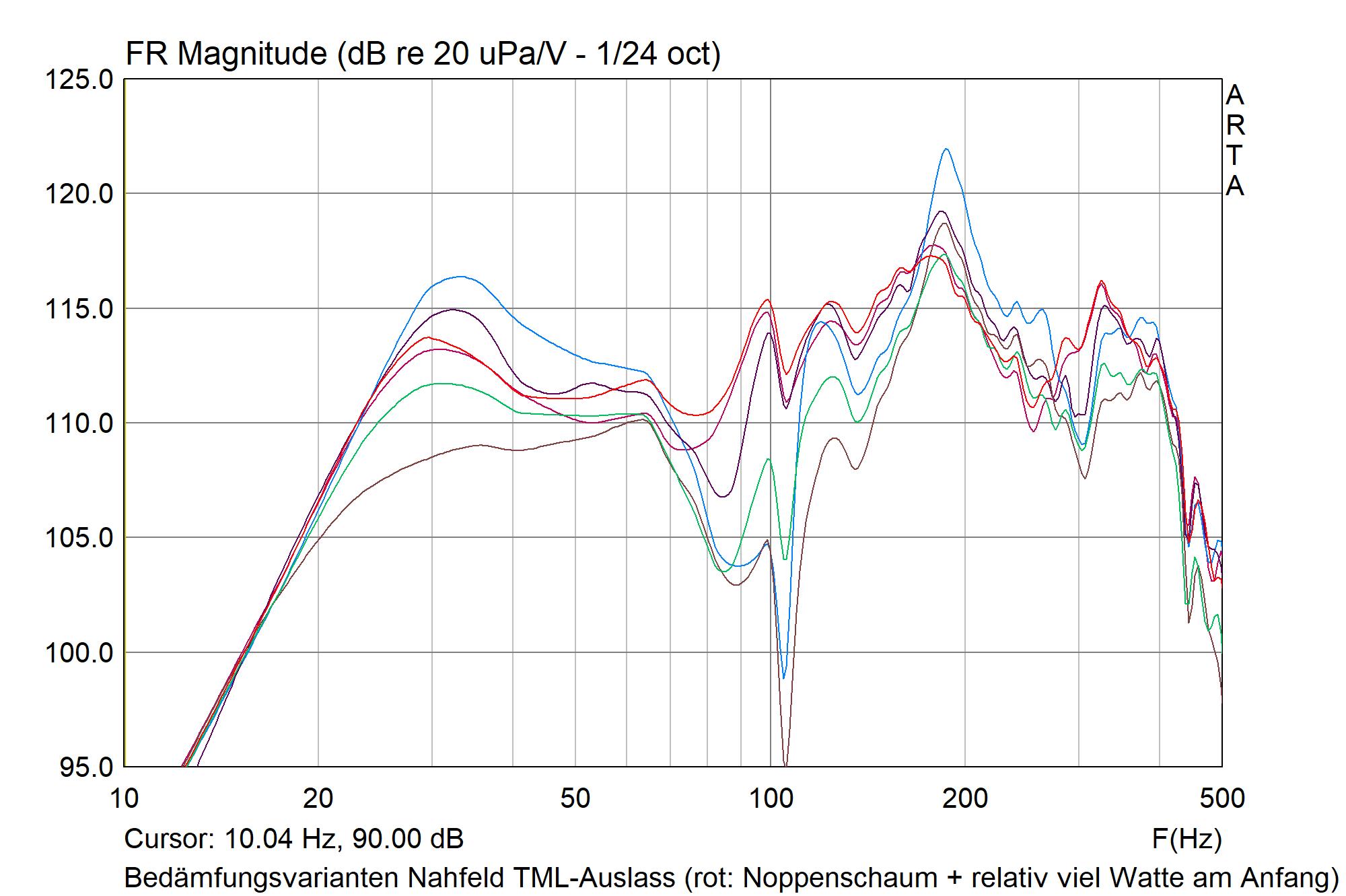

    Die TML hat eigentlich eine zu große Wirklänge. Mit der aktuellen Bedämpfung liege ich bei einer Resonanzfrequenz von ca. 30 Hz.:shock:
    Anhang 73918
    Nafeldmessung von Bedämpfungsvarianten am TML-Auslass (aktuelle Variante: rot)

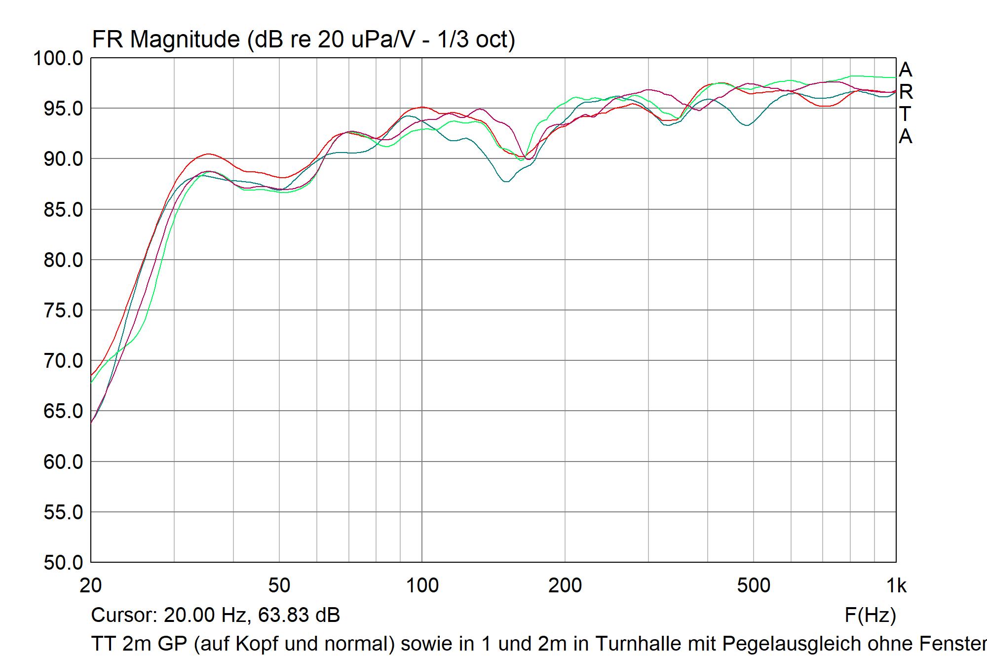

    Verscheidene Fernfeldmessungen (GP und normal) in der Turnhalle ohne Fensterung mit Pegelanpassung
    Als Fazit davon: Die TML funktioniert, ist aber überbedämpft und damit auch zu tief abgestimmt - da ist noch Optimierungspotenzial bei der Bedämpfung. Der Bafflestep fällt im Raum durch die Unterstützung der TML im Bassbereich recht gering aus, weshalb ich ihn nicht vollständig korrigieren werde.

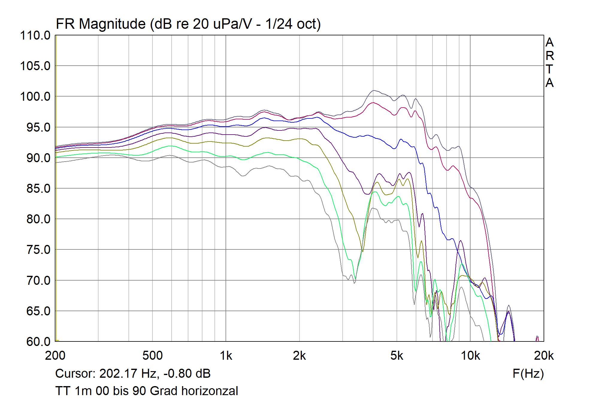

    SPL Tieftöner parallel in 1m horizontal von 00 bis 90 Grad

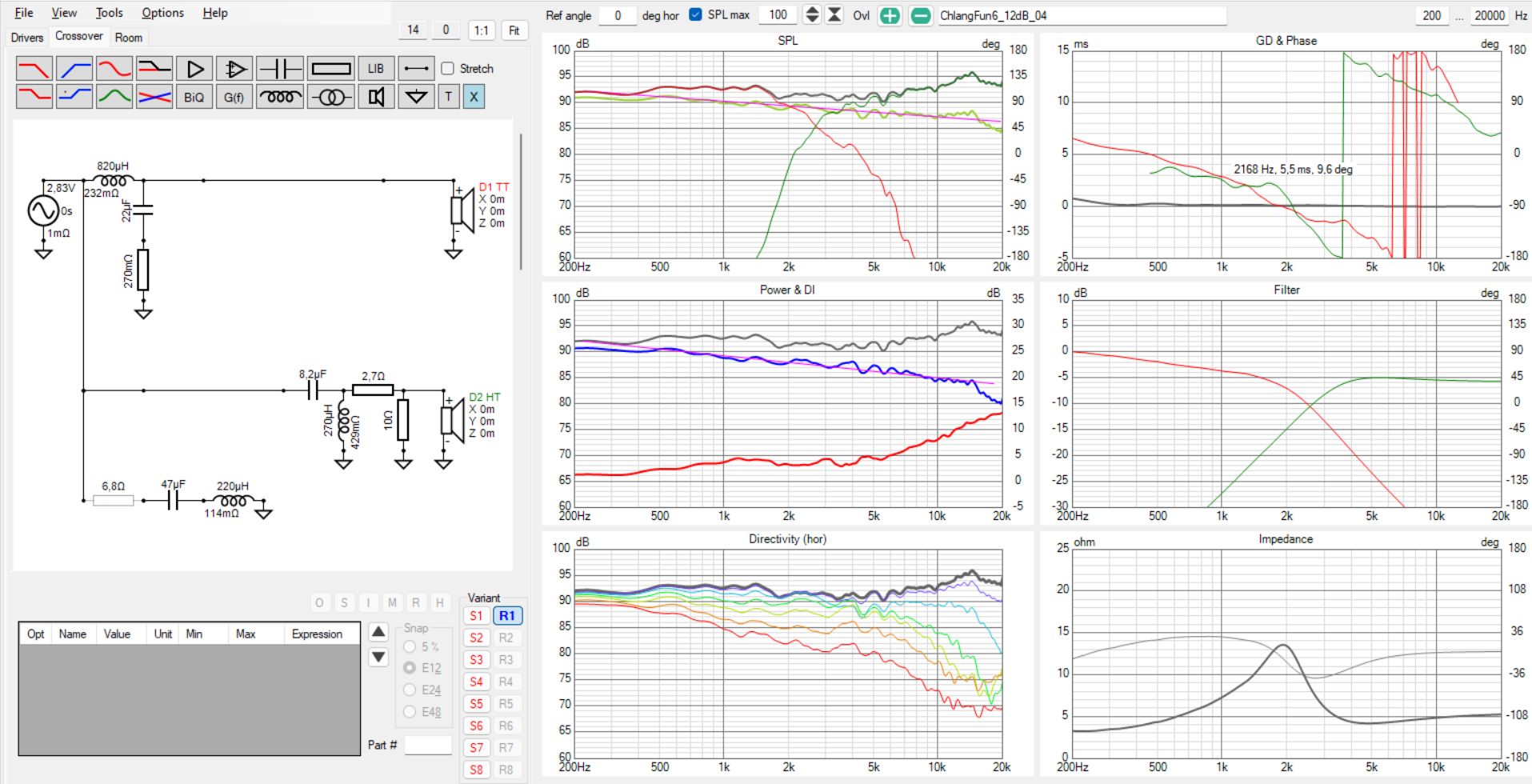

    Und die erste Simu verspricht wenige Bauteile und wie erhofft einen hohen Wirkungsgrad :ok:. Ich befürchte, dass das aber noch zu hell klingen wird.
    Anhang 73922
    Erste VituixCAD-Simu

    Den TMT insgesamt auf den Pegel bei ca. 400Hz bringen, die Membranreso bei ca. 4Khz noch etwas "besaugkreisen":D...
    ...HT Pegel ggf. anpassen.
    Ich drück Dir alle Daumen die ich habe.:prost:

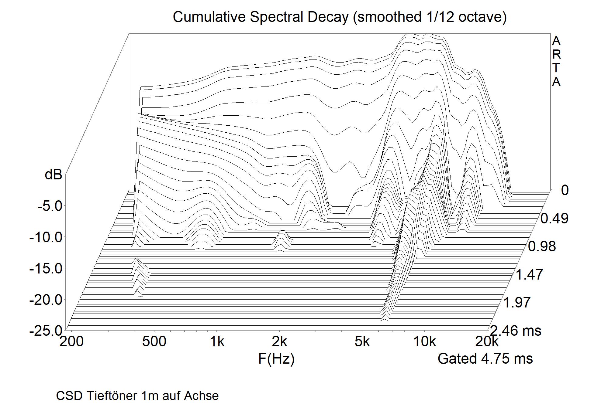

    Bringt wenig, die Reso des TMT bei 4 kHz schwingt im Gegensatz zu der bei 6 kHz recht schnell aus. Und das, was in der Simu unter Winkel bei 4 kHz zu sehen ist, kommt im Wesentlichen vom HT.
    Anhang 73923
    CSD TT 1m auf Achse

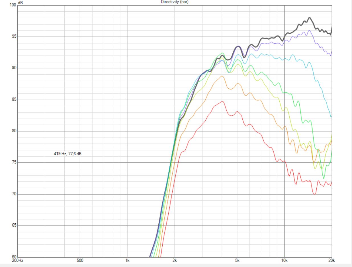

    Anhang 73924
    VituixCAD-Simu SPL HT 1m 0 bis 90 Grad horizontal

    mit TL kenne ich mich halt nicht aus:o - bei BR Kisten passt das imho meist sehr gut.
    Habe nicht damit gerechnet das der HT das macht, die Rohmessungen (falsches Bild betrachtet ?) haben nicht darauf hingedeutet.
    Gut - dann halt HT besaugen.....:D

    Diesmal habe ich die Fernfeld mit den Nahfeldmessungen verglichen.
    Anhang 74012
    Verscheidene Fernfeldmessungen (GP und normal) in der Turnhalle ohne Fensterung mit Pegelanpassung (s.o.) Bedämpfungsvariante 02
    Anhang 74013

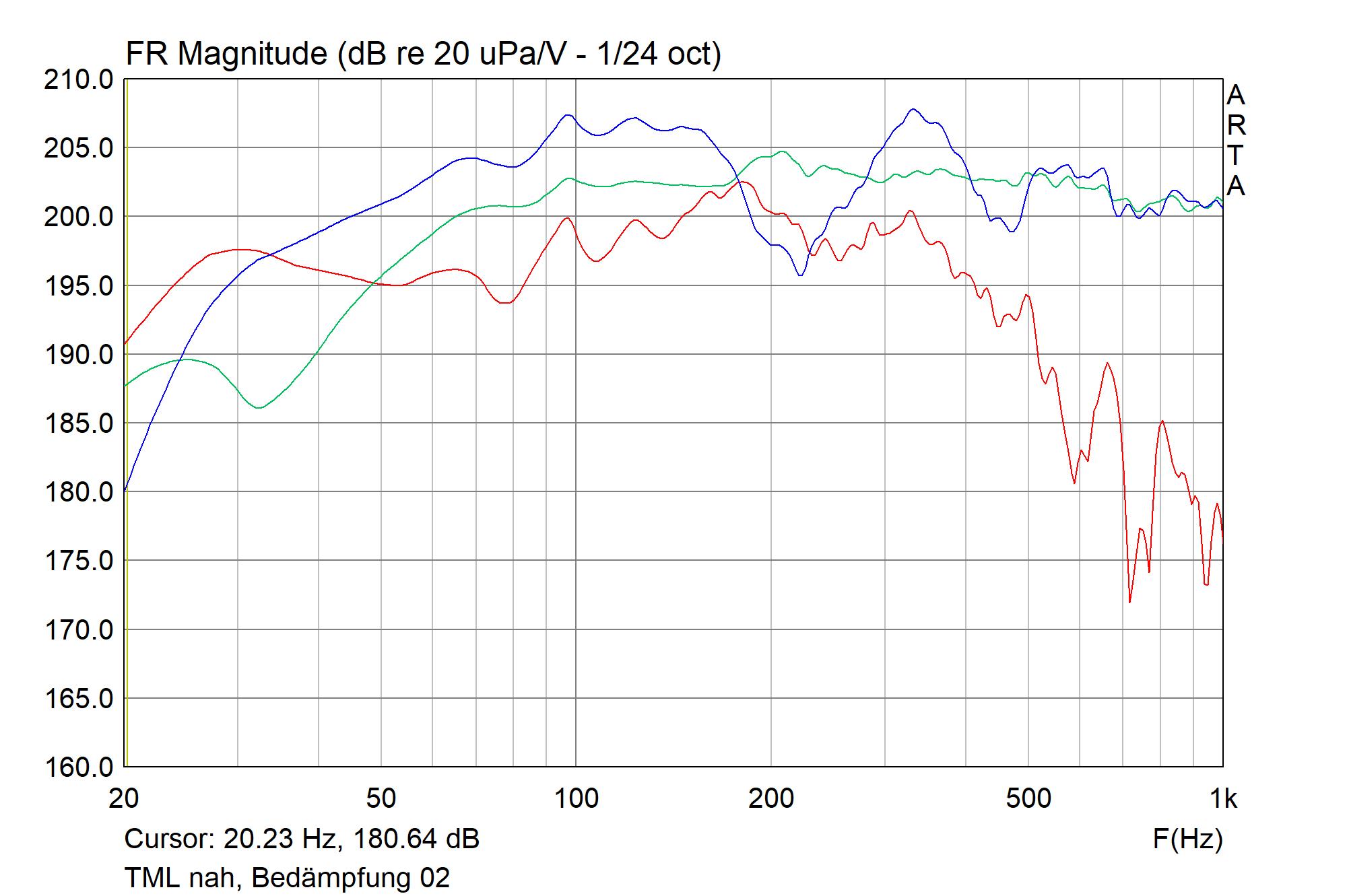

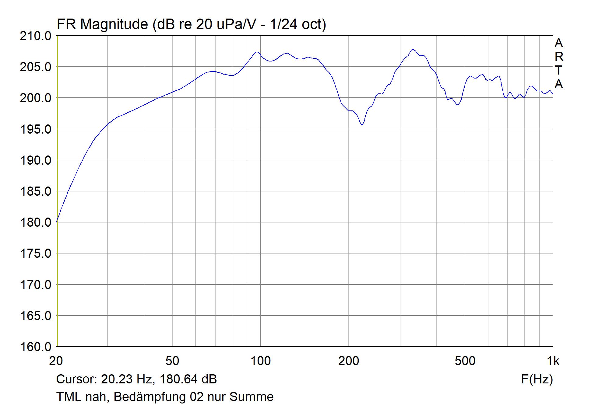

    Nafeldmessung Bedämpfungsvariante 02
    Auffällig ist, dass im Fernfeld erstens die Kammfiltereffekte der TML bei unterschiedlichen Frequenzen liegen, abhängig davon, wo im Raum man sich relativ zu Chassis und der relativ weit davon entfernten TML-Öffnung befindet. Zudem sind die Täler und Spitzen wesentlich geringer ausgeprägt, als in der Nahfeldmessung. Beides werte ich jetzt mal positiv. Dann ist das TML-Loch noch zu tieferen Frequenzen verschoben und schmaler (da habe ich aktuell keine Erklärung dafür (außer vielleicht ebenfalls verschobene Phasenbeziehungen durch weit außenanderliegende Schallentstehungsorte)).
    Das hat mich ermutigt, die Watte (Bed02) doch wieder vollständig aus dem Gehäuse zu entfernen und nur noch den Noppenschaum an Rückwand und Deckel zu lassen (Bed01). Das bringt zwar in der Nahfeldmesung ein deutlich tieferes TML-Loch zwischen 200 und 300 Hz, aber auch 2,5 dB mehr Tiefbass, der in obiger Fernfeldmessung zu fehlen scheint und die Resonanzen scheint der Raum ja schon zu entschärfen.
    Anhang 74014
    Nahfeldmessungen von Chassis, TML-Auslass und deren Summe Bedämpfungsvariante 02
    Anhang 74015
    Nahfeldmessungen von Chassis, TML-Auslass und deren Summe Bedämpfungsvariante 01
    Mit der Variante 02 werde ich dann in den Hörtest starten (wenn ich nicht nochmal vorher in der Halle messen kann). Im Hinterkopf muss man dabei behalten, dass das hier ein Projekt der Kategorie "Fun" ist, bei dem ich durchaus auch mal Kompromisse zugunsten des Wirkungsgrads eingehe. Und die TML ist hier eigentlich nur eine Evolutionsstufe eines konischen Horns (ist ja auch eins, halt mit konstantem Querschnitt ;)).
    Wir werden sehen, bzw. ich auch hören...

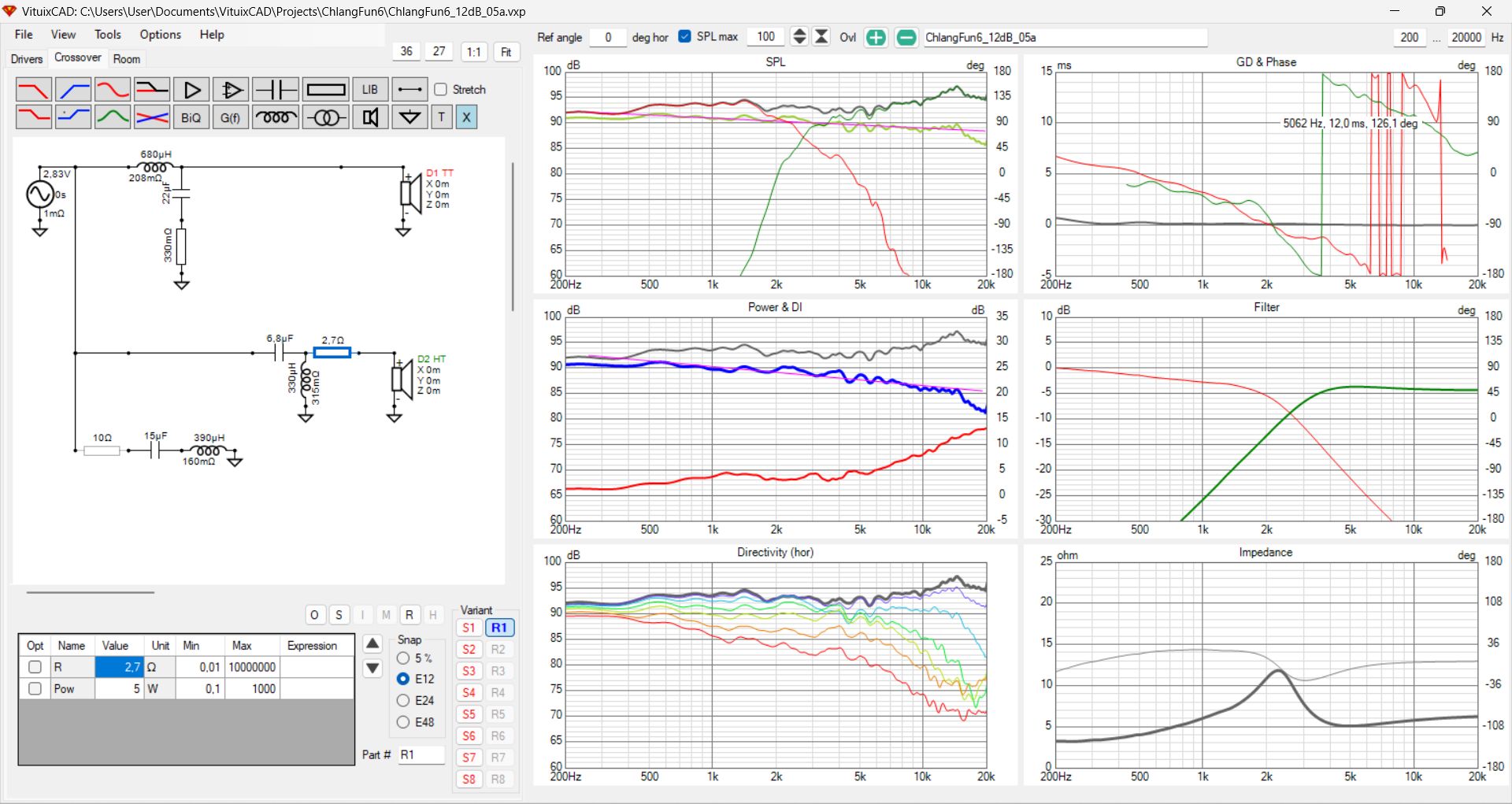

    Und das sieht jetzt wie folgt aus (eine Weiche mit 6 Bauteilen hatte ich schon lange nicht mehr - die Chassis sind echt handzahm):
    Anhang 74138
    Aktuelle VituixCAD-Simu 05
    ... und die TML bekommt doch etwas mehr Dämpfung ...
    Hinter dem Hochtöner und unterem Tieftöner (also ca. auf 1/3 der Line) habe ich jetzt etwas Watte eingebracht - das hatte genau die Wirkung, die ich mir gewünscht hatte. Das anfangs etwas Unangenehme, leicht Dröhnende der TML ist weg, der Tiefton tönt sauber, rund und tief :D
    Und es geht richtig, richtig laut, schon mit einer Box :devil:

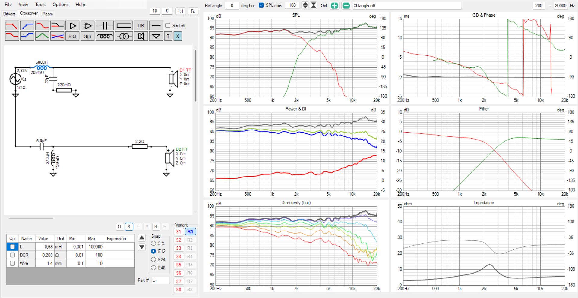

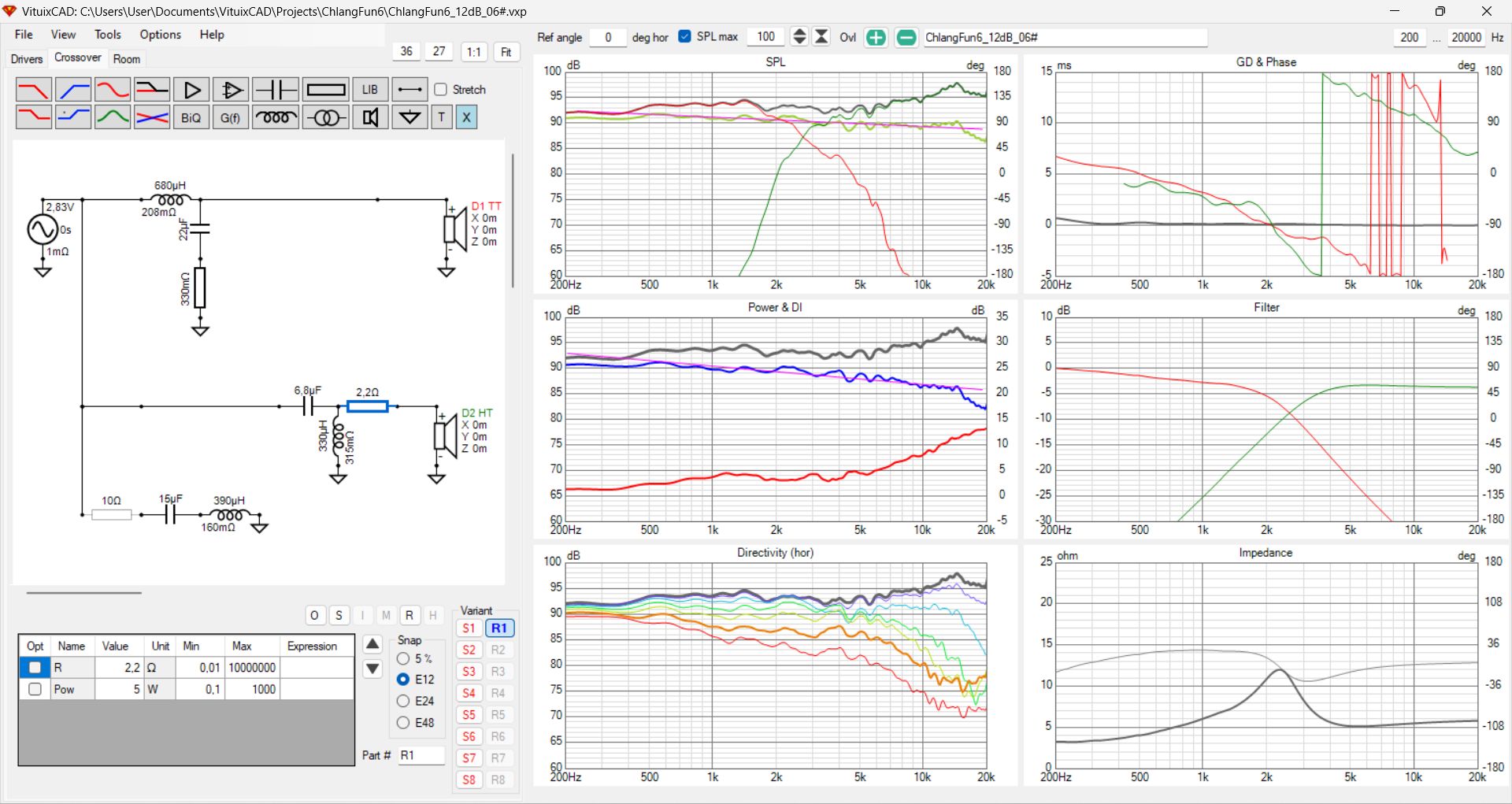

    Eine Kleinigkeit nach jetzt etwas längerem Hören in mono: Den Widerstand vor dem Hochtöner habe ich noch von 2,7 auf 2,2 Ohm vermindert, was ca. 1 dB mehr Pegel ab 5 kHz aufwärts bringt. Jetzt haben Becken den perfekten Glanz, Atemgeräusche die richtige Rauhigkeit und Blechbläser präziese Attacke :ok:
    Anhang 74146
    Aktuelle VituixCAD-Simu 06
    Die TML lasse ich, wie sie ist - ich befürchte, das tonale Geichgewicht kippt zum Bass, wenn ich die Line verkürze und dadurch im oberen Bass mehr Pegel generiere.

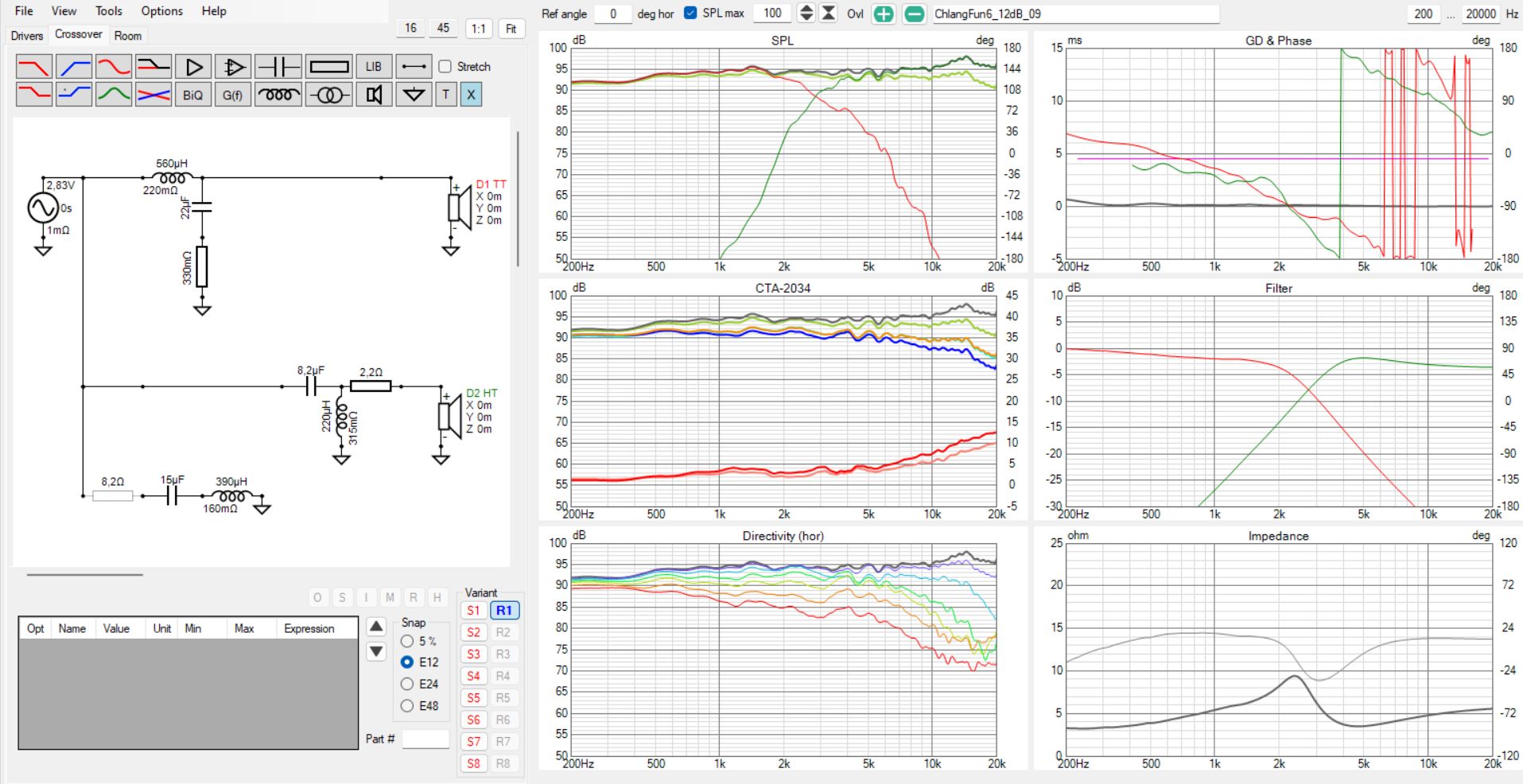

    Jetzt 95 dB bei 2,83 V
    Ahoi Kollegen,
    hier tut sich auch wieder was. Nach (inzwischen ruhenden) Experimenten mit dem Ambiente-Hochtöner und dadurch inspirierten Raummessungen bin ich folgenden Punkt nochmal angegangen.

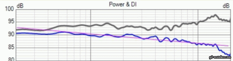

    Die Wedelmessungen am Hörplatz haben gezeigt, dass der Bereich unterhalb von ca. 500 - 600 Hz so um die 2 dB lauter spielt als eigentlich nötig. Das habe ich zeitweise mit einem Filter aus REW zusammen mit Equalizer-Apo glattgezogen. Dadurch war ein leichter "Klang nach Plastikeimer", der mir nur im direkten Vergleich mit und ohne Filter aufgefallen war, weg. Beim Spielen mit VituixCAD habe ich dann gemerkt, dass ich auch noch Puffer in der analogen Frequenzweiche habe. Als Gegenmaßnahme habe ich nun den Bereich von 500 bis 10.000 Herz durch verkleinern der Tieftönerspule und vergrößern des Hochtonkondensators um bis zu 2 dB angehoben.
    Ein bisschen gehört (ohne irgenwelche Filter) habe ich inzwischen auch schon wieder - das gefällt mir bis jetzt nochmal ein ganzes Stück besser. :ok:
    Und netter Nebeneffekt: Inzwischen bin ich bei 95 dB Schalldruck bei 2,83 V und damit genau da, wo ich eigentlich hinwollte :thumbup:
    Anhang 76740
    Aktuelle VituixCAD-Simu Weichenversion Nr 9
    So werde ich jetzt noch ein bisschen weiter hören...

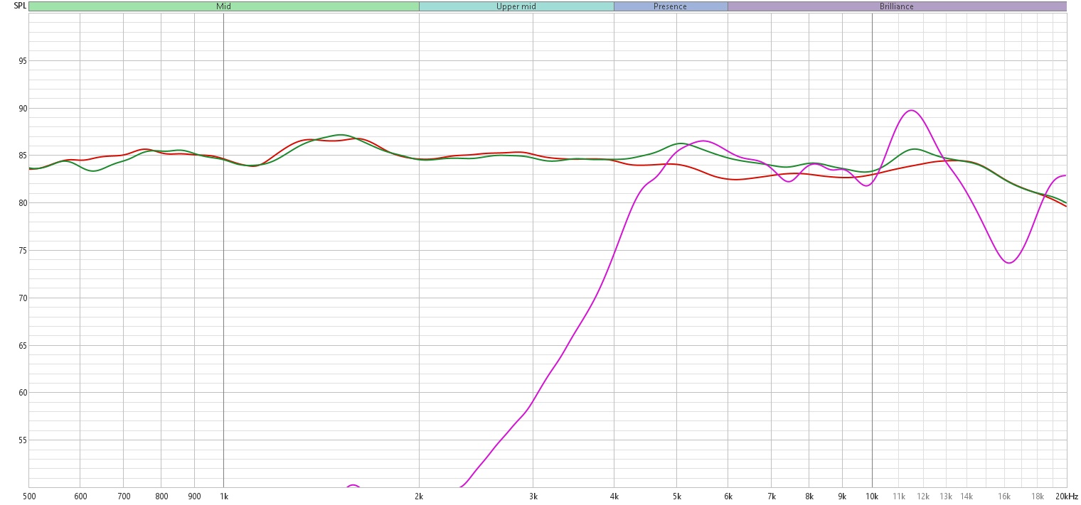

    Ich höre viel und gerne mit der ChlangFun6.
    Inzwischen ist der Ambiente-Hochtöner auch wieder dabei, v.a. weil er die Tonalität außerhalb der optimalen Sitzposition deutlich verbessert. Im Sweetspot bringt er nochmal Luftigkeit und Raum - das macht viel Spaß, wenn man in der Musik baden will :cool:
    Und weil ich wissen wollte, welchen Einfluss der Ambiente-Hochtöner für das Diffusfeld am Hörplatz hat, habe ich eine Wedelmessung ohne (rot) und mit (grün) durchgeführt und den SPL des direkt strahlenden Ambiente-Hochtöners (violett) in das Diagramm mit aufgenommen.

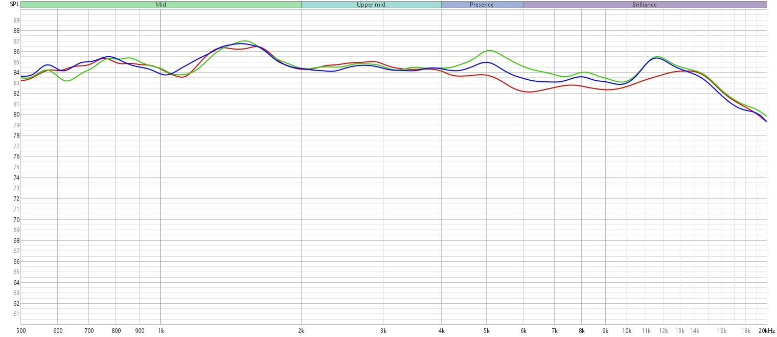

    Anhang 77480
    Einfluss Ambiente-Hochtöner
    Um 5 kHz ist das vielleicht etwas viel (vielleicht versuche ich da nochmal ran zu gehen), aber ansonsten füllt er die Senke zwischen 4 und 13 kHz ziemlich perfekt auf. :ok:
    Meine Ohren haben sich also offensichtlich nicht nur vom Plingpling täuschen lassen...
  • 29.05.2025, 23:16
    ... Um 5 kHz ist das vielleicht etwas viel (vielleicht versuche ich da nochmal ran zu gehen)...
    Ich bin jetzt zwischen 4 und 10 kHz um die Hälfte runter - mal sehen, was meine Öhrchen dazu sagen...
