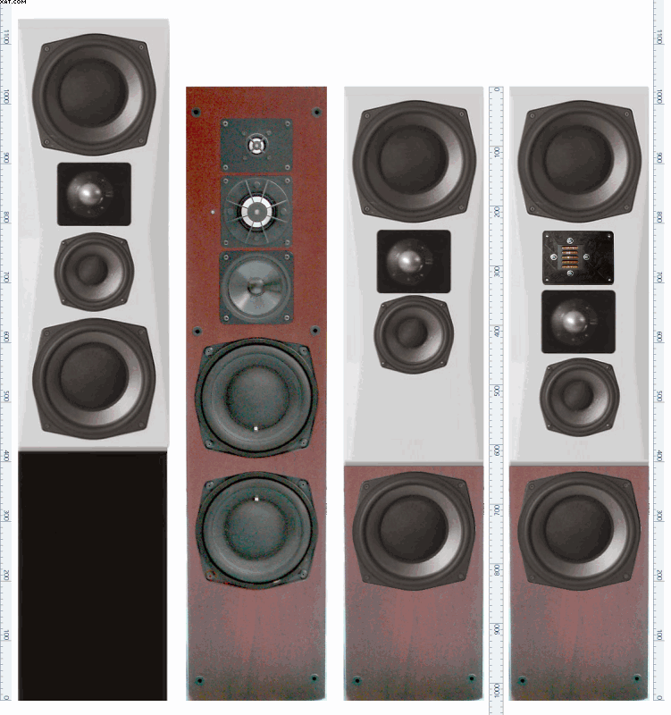

    mein Projekt geht ja schon langsam genug... Darum hab ich zum ersten Entwerfen ein ganz einfaches Zeichenprogramm hergenommen. Hier der Vergleich von Umbauidee/Design und "Original".
    Anhang 72205
    So in weiß, mit zusätzlichen Seitenwänden (die 20mm dick sein könnten und verrundete Frontkanden haben) stell' ich mir das ganz ansehnlich vor.

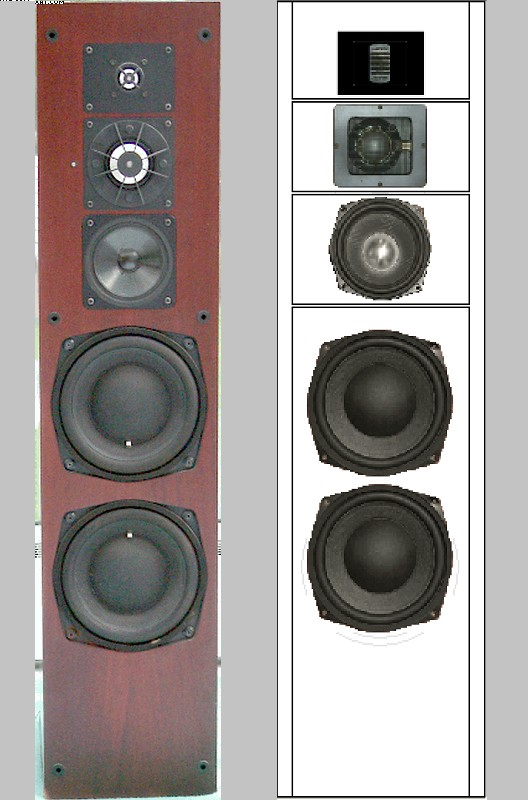

    Ja, ich mal wieder mit meinem Schneckenprojekt....
    Die Reise nach Ägypten war toll und jetzt steht wieder eine Reise an.
    In der Zwischenzeit hab ich mich um Elektronik, Chassis und DSP gekümmert (dazu ggf. später mal mehr), hier soll's aber weiter um Design gehen. Mich hat das Aussehen der BM 10d Box angefixt als ich an einem Foto vorbeikam und so könnte ich die segmentierte Schallwand vorerst hintanstellen und mit einem Brett als (aufgedoppelte) Schallwand versuchen schneller zu musikmachenden Boxen zu kommen. hier Frontansichtvergleiche von Original BM 10d, ursprünglicher Omega und meinen Umbauideen für 3-Weg und 4-Weg:
    Anhang 73944
    Meinungen?
    Tipps?
    Fragen?
