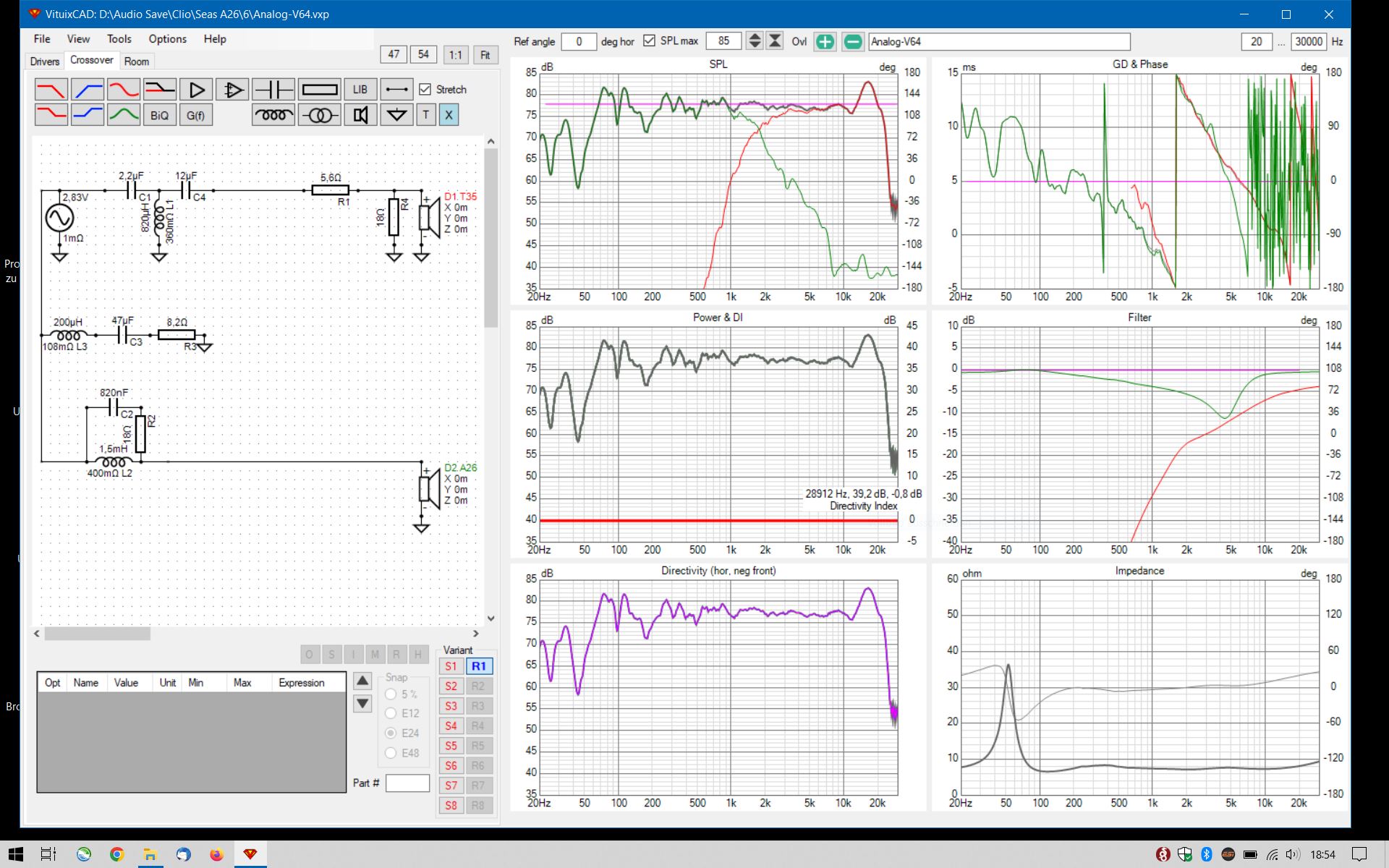

    ich würde (wenn es gehörmäßig passt) auch bei der einfacheren Variante der Weiche mit den -2dB bei 2,5kHz bleiben. :-)
    Du könntest noch einmal Winkelmessungen in VituixCAD importieren um zu schauen wie das Energieverhalten aussieht. Ein Frequenzgang auf Achse ist ja noch wenig aussagekräftig.
    Stefan
  • 30.01.2023, 15:55
    timo
    unterhalb von 400 Hz sehen meisten Räume so aus, LS oder Mikro 1m anders positioniert sieht schon wieder anders aus.
    Den Einbruch um 200 Hz messe ich bei allen LS in 0,5 - 1,2 m Abstand - am Hörplatz relativiert sich das wieder.
    Der Einbruch bei 2 - 2,5 kHz ist das WG vielleicht kontraproduktiv in Kombination mit Filtern 1ter / 2ter Ordnung.
    Um den Anstieg zu tiefen Frequenzen zu kompensieren wird der C ziemlich klein was dann auch die Trennfrequenz auf > 2 kHz schiebt.
    Mann kann weiter Linearisieren, siehe unten, dann wird die Weiche komplexer -> 3 Ordnung + kompletter Spannungsteiler im HT.
    Da der Einbruch 2 - 2,5 kHz "nur" ca. 2 - 2,5 dB ist, muss man das gegeneinander abwägen.
    Vielleicht probieren ich das später noch (macht ja auch Spaß da weiter dran zu bleiben) ....
    Anhang 69324
    Grüße Dirk

  • 30.01.2023, 21:46
    Ich bezweifel ja, dass die Aussagekraft dieser Raummessungen durch einen Import in VituixCAD großartig zu steigern ist. VituixCAD ist ein geht davon aus, das die Messungen frei von Raumeinflüssen sind.
  • 31.01.2023, 17:32
    Sepp
    Die Visualisierung der gemessenen Daten ist in VituixCAD vielleicht angenehmer ?
    Aber warum bezweifelst Du die Aussagekraft von "dieser Raummessung" ?
    Auch mit "Raumeinflüssen" kann man die Abstrahlung beurteilen,
    mit entsprechender Glättung ist der dargestellte Pegelverlauf nicht großartig unterschiedlich.
    VirtuixCAD berechnet / simuliert auf Basis der Import Daten, unabhängig ob gefenstert oder mir Raumeinflüssen ;)
    Grüße Dirk

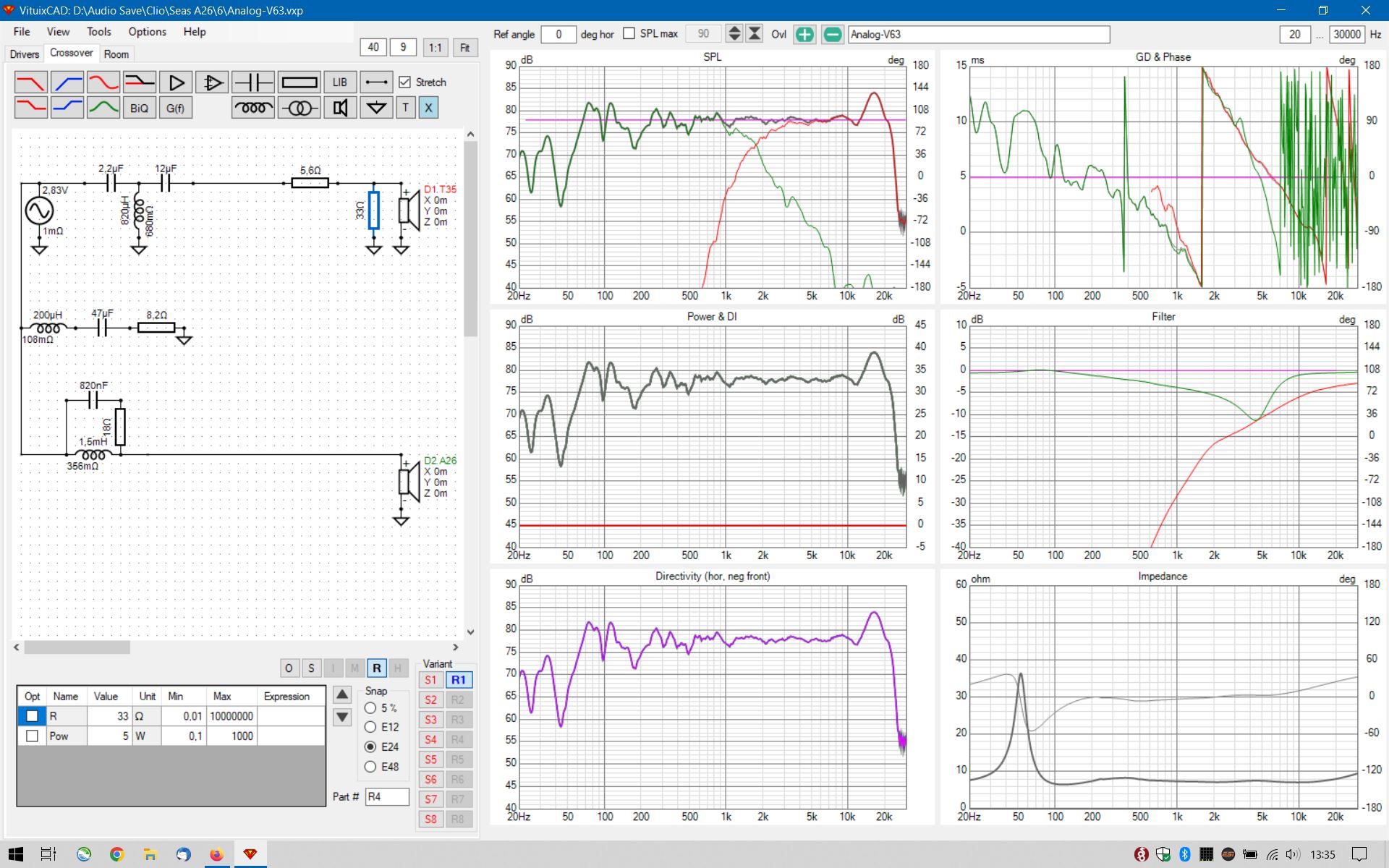

  • 06.02.2023, 18:10
    Sepp
    Und weiter geht es ... ;)

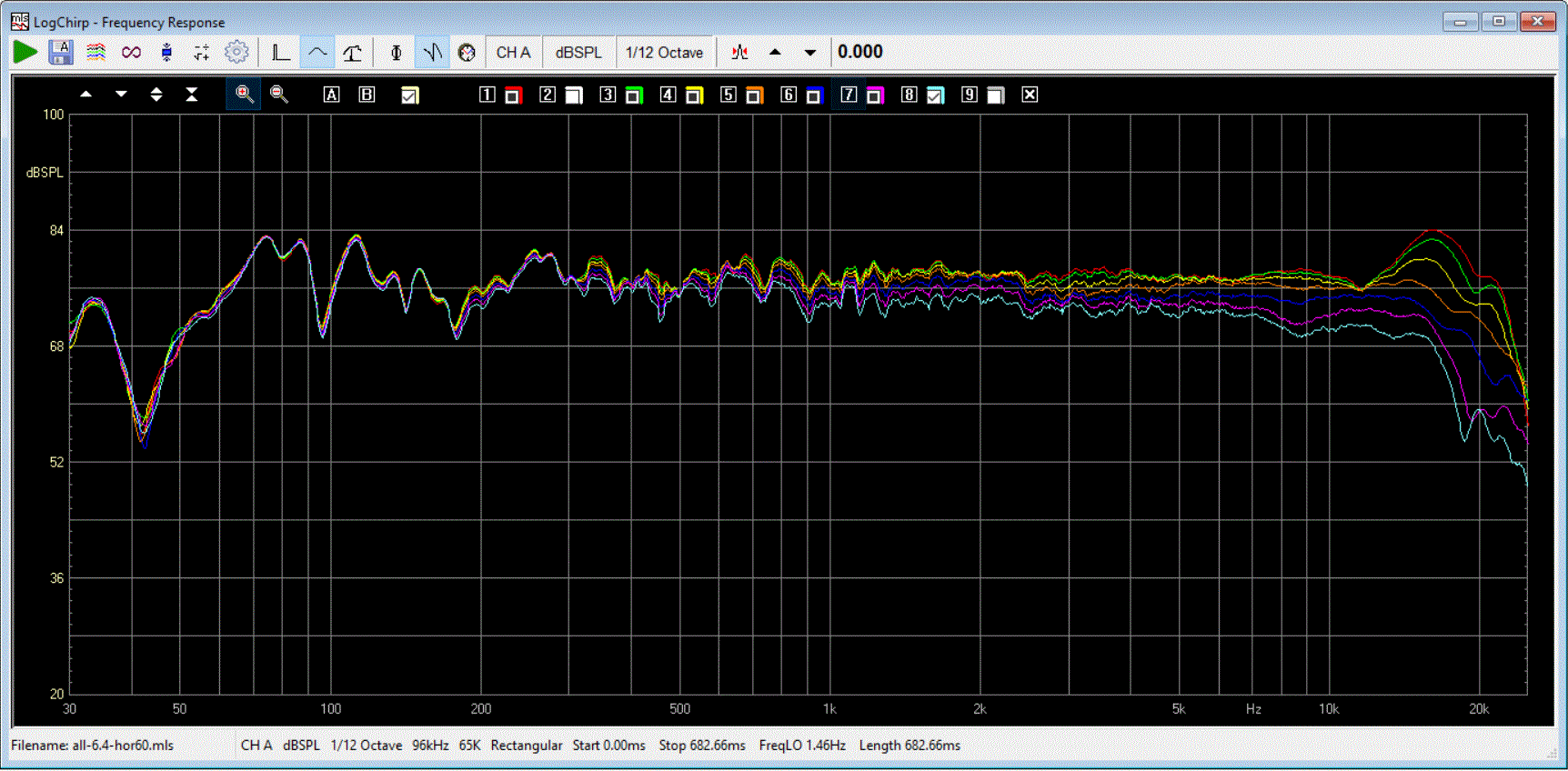

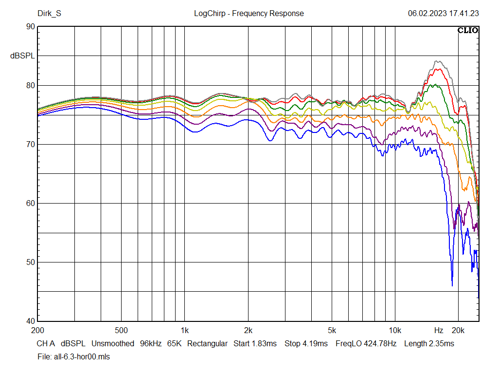

    Ich habe die weiter vorn gezeigte / simulierte Weiche, 18 dB HP Filter dann letzte Woche mal aufgebaut.
    Und nach 1-2 Stunden hören den HT noch mal ein dB absenkt, so läuft das nun seit einigen Tagen,
    Die Weiche sieht jetzt so aus.
    Anhang 69418
    Und Messen tut sich das wie folgt :
    Anhang 69419 Anhang 69420
    Mein Eindruck im Moment : das ist es :D
    Mal sehen / hören ob das auf Dauer Bestand hat.
    Sollte das der Fall sein wird die z.Z. fliegende Weiche noch mal auf eine Platine / Brett verfrachtet und im LS verbaut.
    Ihr werdet es erfahren ....
    Grüße Dirk

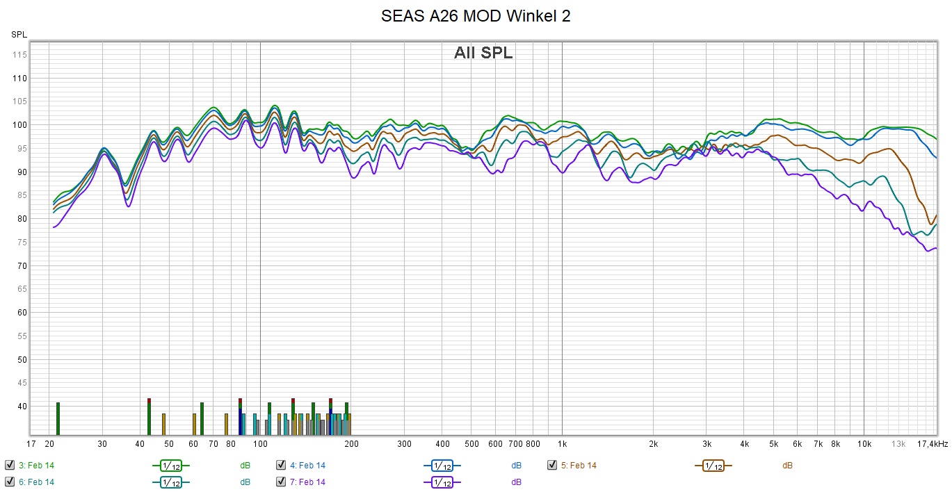

    ich schreibe es mal so wie ich denke, und wie ich bin, sehr direkt!
    Dein Raum ist gelinde gesagt "kein" Musikabhörraum, das sieht man deutlich an deinen Messungen, aber egal, die Boxen sind gut geworden!!!
    Du hast mich angefixt meine A26 MOD nochmals hervorzuholen. Leichte Änderung an der Weiche mit etwas größerem Kondensator gefällt mir etwas besser, aber mehr würde ich jetzt nicht machen wollen, ... zur Erinnerung aus einer 6 dB Weiche habe ich eine 12dB Weiche gemacht und zusätzlich eine fast stufenlose Möglichkeit den Hochtonpegel anzupassen, aktuell steht der Regler auf ca. 12 Ohm, variabel von rund 7 Ohm bis ca. 14 Ohm.
    ich habe gerade eben noch Winkelmessungen gemacht: 15 30 45 und 60. Besonders die 30 Gradmessung zeigt mir, dass ich richtig unterwegs bin. Mehr möchte ich garnicht in die Entwicklung reinstecken. Der Grund, weil es langzeittauglich angenehm klingt. Auch mit einer solchen Minimalbox kann man super Musik genießen, ohne auf jedes kleine dB-chen zu achten.
    Anhang 69578
    Anhang 69579
    Anhang 69580
    Die Einschnürung sieht man deutlich, aber was solls, ... scheint bei der Waveguideversion auch so zu sein.
    ps, das Gezappel, da unten, befindet sich an der gleiche Stelle wie bei all meinen Boxen, da sehe ich genau meine tiefe Schröderfrequenz (etwas unter 150 Hz) des großen Raums: Zur Absicherung mache ich immer eine Kontrollmessung der aktuellen Wohnzimmerbox, und das ist zur Zeit die Stella, die natürlich vermessen wurde, als die SeasBox noch nicht da stand, unter 15Grad
    Anhang 69581
    Warum ich das hier in deinem Thread schreibe, höre auf die Boxen zu Optimieren, das sieht schon richtig gut aus, ... mache lieber was im wichtigen Bass- und Grundtonbereich an deinem Raum, da sehe ich noch Optimierungsbedarf. Bitte nicht schlagen, ist halt meine Meinung, muss aber nicht geteilt werden.

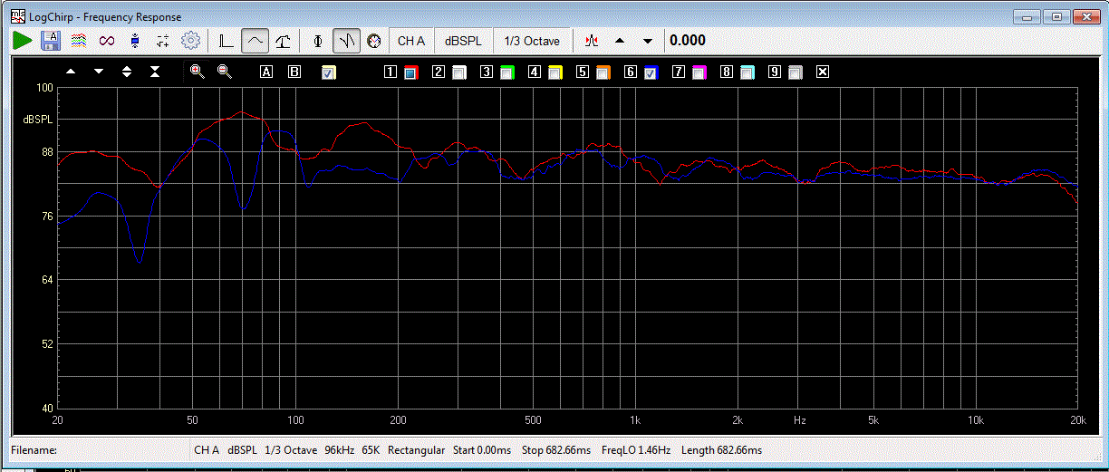

    Hier noch mal eine Q&D L/R Messung in 3 Meter Entfernung am Hörplatz.
    Unter 250 Hz mitteln sich die Einbrüche / Überhöhungen schon etwas aus.
    Über 3 kHz könnte es vielleicht am Hörplatz noch etwas weniger sein,
    ist nicht so weit entfernt von denn allgemein bevorzugten Zielkurven
    Anhang 69590

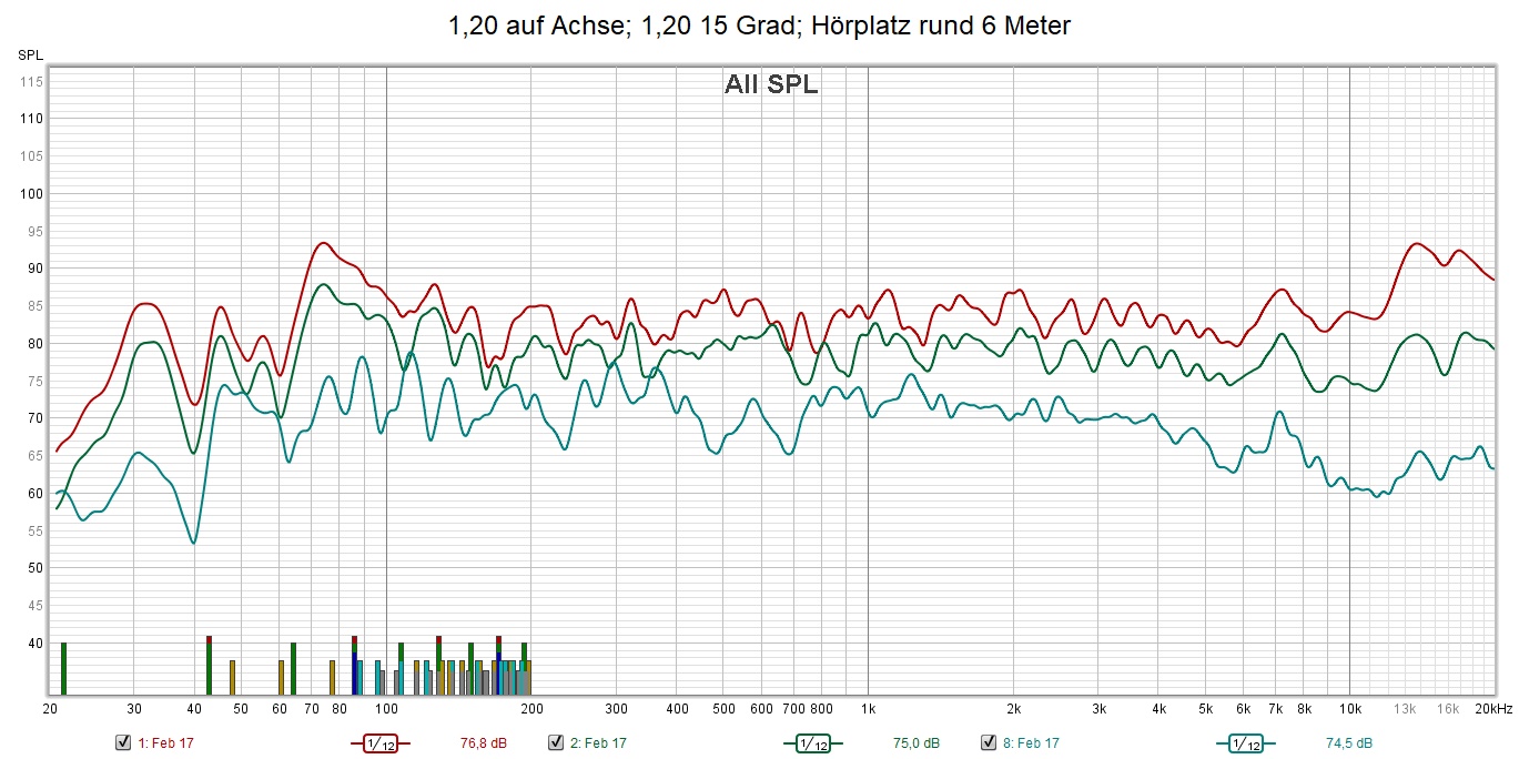

    Hallo Dirk,
    du hast recht, Moden wie Einbrüche und Berge die unter zB einem Meter gemessen werden sind schon zwischen der Achsmessung und unter 15 Grad an einer anderen Stelle, und am Hörplatz entweder komplett verschwunden oder teilweise leicht verschoben an einer anderen Stelle, ...
    Ich habe mir gerade heute die Stella TIW200B100 hergenommen und genau dies untersucht, ... denn an den Messungen sind mir immer Berge aufgefallen die ich so nie gehört habe, ... und dies habe ich heute nachvollzogen, ... das passt auch zu deinem Bild deiner Seasbox:
    Also, die drei Kurven sind einmal auf Achse in 1,2 Meter Entfernung (was ja kaum noch Nahfeld ist), dann unter 15 Grad auch 1,2 Meter weg und dann am Hörplatz der 6 Meter entfernt ist (was dann auch rund 15 Grad sind), ...
    Anhang 69597
    Man beachte die enomen Peaks bei rund um die 80 Hz, ... die ich nur im Nahfeld von 0,20 bis 1,50 Meter messe, schon ab drei Meter ist nur noch ein kleiner Hauch vorhanden und am Hörort ist dann alles ziemlich neutral, ... auch der maximal hohe Peak bei 30 Hz rum ist deutlich reduziert und stört am Hörort nicht mehr.
    das ist die Box:
    Anhang 69598
    Ich hatte vor kurzem die gleichen Messungen an meiner SEASBOX gemacht, leider aber nicht abgespeichert: Das Bild dazu habe ich noch gefunden, ...
