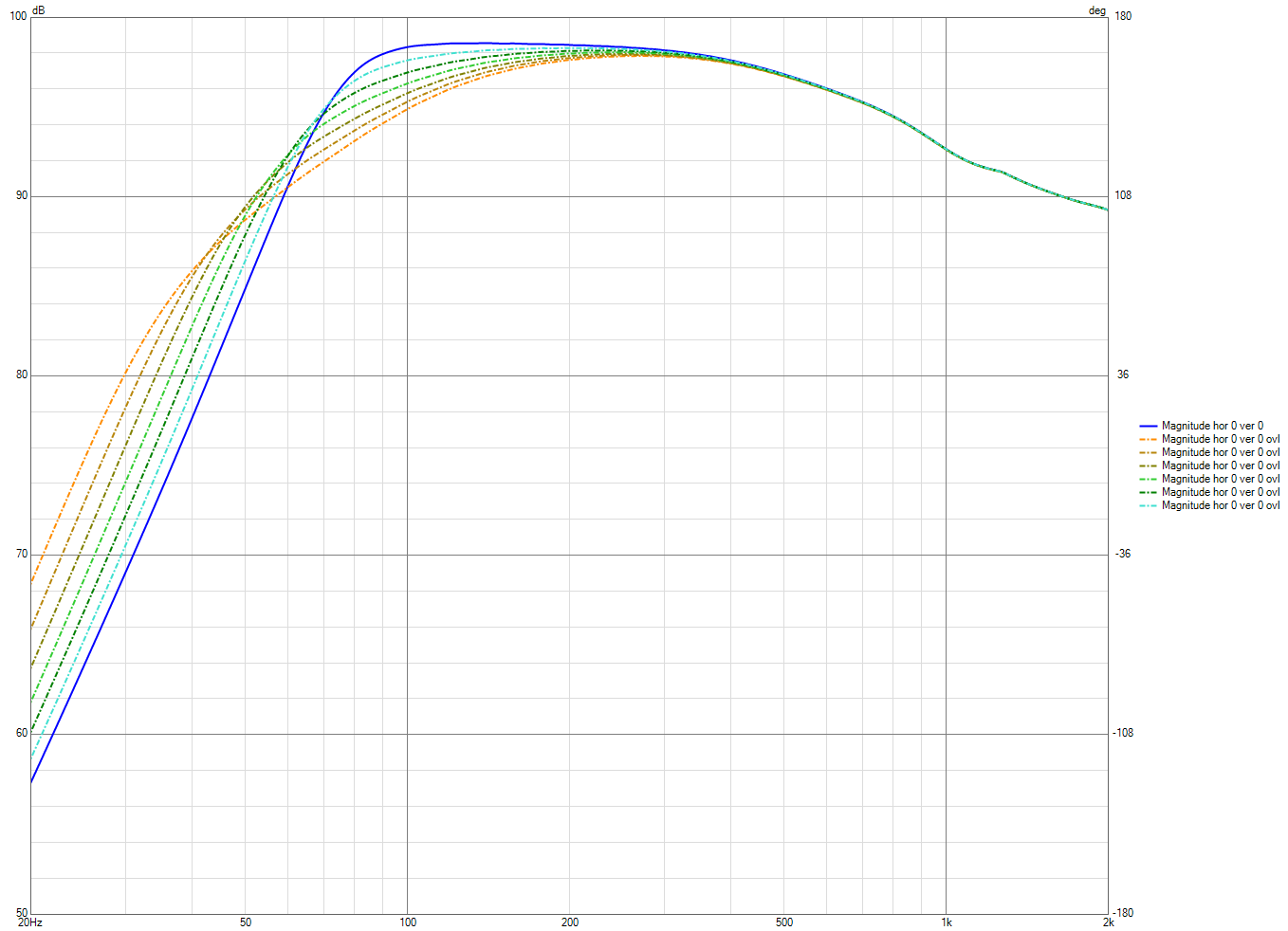

    Ja. Genau. 90 Liter waren gesetzt, die Abstimmfrequenz "offen". Ich habe mir dann mehrere Verläufe mit fB=40Hz bis fB=70Hz (in 5Hz-Schritten) simuliert, aus dem Enclosure-Tool exportiert, alle einzeln in das Difffraction-Tool geladen (unter Half-Space Responce, wobei "Full Space" dann angeklickt werden muss) und übereinander gelegt (Achtung: Frequenzskala zur besseren Veranschaulichung bis 2kHz eingegrenzt):
    https://www.diy-hifi-forum.eu/forum/...9&d=1666795636
    Nach der reinen Linearitätslehre wäre die 70Hz-Abstimmung (blaue Kurve) mit über 98dB Wirkungsgrad - allerdings auch mit einer f3 von 73Hz - die ideale Kurve.
    Allerdings ist der Wirkungsgrad dieser Variante im Bereich von 50Hz (meiner angestrebten unteren Grenzfreqzenz) bis 65Hz deutlich schlechter. Zudem kann ich unterhalb der Abstimmfrequenz bei einem BR-System auch nicht mehr per EQ bzw. DSP boosten, da das Chassis dort "free-air" schwingt und nicht mehr durch die Luftkammer des Gehäuses geschützt wird. Das Chassis würde beim Pegeln schnell den linearen Bereich verlassen und vermehrt IMD erzeugen.
    Also habe ich geschaut, bei welcher Abstimmung ich den meisten Wirkungsgrad oberhalb von 50Hz erreiche. Und das war im Bereich der Kurven mit fB=50Hz bzw. 55Hz (hellgrün und oliv) gegeben.
    Tiefere Abstimmungen sind leiser und haben nur einen Mehrwert unter 50Hz. Höhere Abstimmungen sind zwar im Oberbass wirkungsgradstärker, aber bei 50Hz schon im Sinkflug.

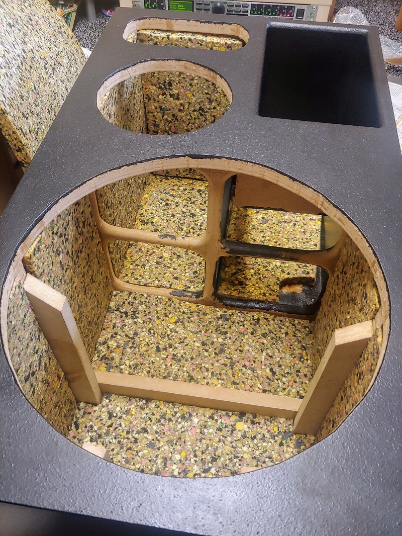

    Mmh, anno Schlunz hatte ich schon mal so einen ähnlichen Effekt:
    http://www.hifi-forum.de/index.php?a...0&postID=13#13
    In dem Gehäuse hatte ich den 20er TT ganz oben, das Reflexrohr unten eingebaut. Dazwischen war eine Verengung des Gehäuses auf ~<1/2 Querschnitt durch die separate Mitteltönerkammer (orangenes HT-Rohr zwischen Front und Rückwand).
    Mithilfe der Martin-King-Sheets konnte ich durch Simulation nachvollziehen dass sich eine Zweikammer-Resonanz bei ca. 130 Hz. eingestellt hatte, die auch zu keiner Gehäusedimension passte.
    Kann es sein dass die Durchbrüche im mittigen Gehäuseteiler zu eng sind, und sich eine Zweikammerresonanz zwischen dem unteren Volumen mit dem Treiber, und dem oberen Volumen mit dem BR-Rohr ergibt? Die Volumina waren bei mir deutlich kleiner, der "Reflexkanal" dazwischen aber auch virtuell deutlich "länger" um auf die 130Hz zu kommen....
    Den entsprechenden Effekt hatte JFA mal im ABEC-Thread für ein Mittelton-Gehäuse vorgestellt (hier).
    Hatte das dann versucht mit Variationen der Simu darzustellen und zu verstehen (hier).
    Die Erklärung von JFA hier.
    Bingo. Ich war mir auch ziemlich sicher, dass nur noch dort der Hase im Pfeffer begraben liegen kann.
    Ich habe heute morgen (ohne den Post von Gaga gelesen zu haben) das Versteifungsbrett auch an der vierten Stelle durchtrennt und Mittel- und Hochtöner eingesetzt.
    Hier mit einer - noch nicht optimierten - Bedämpfung (und natürlich gekürztem Kanal) auf die schnelle am Kanal geprüft:
    https://www.diy-hifi-forum.eu/forum/...2&d=1666876972
    Das sieht doch gut aus. Die Kurve läuft viel ausgewogener und smoother und hat ihren höchsten Output bei 65Hz. Die Welligkeiten und Resonanzen im Arbeitsbereich sind verschwunden. Nur im Mittelton zwischen 300Hz und 600Hz gibt es noch zu viel Output. Ich denke, hier kann man mit der Bedämpfung noch etwas rausholen.

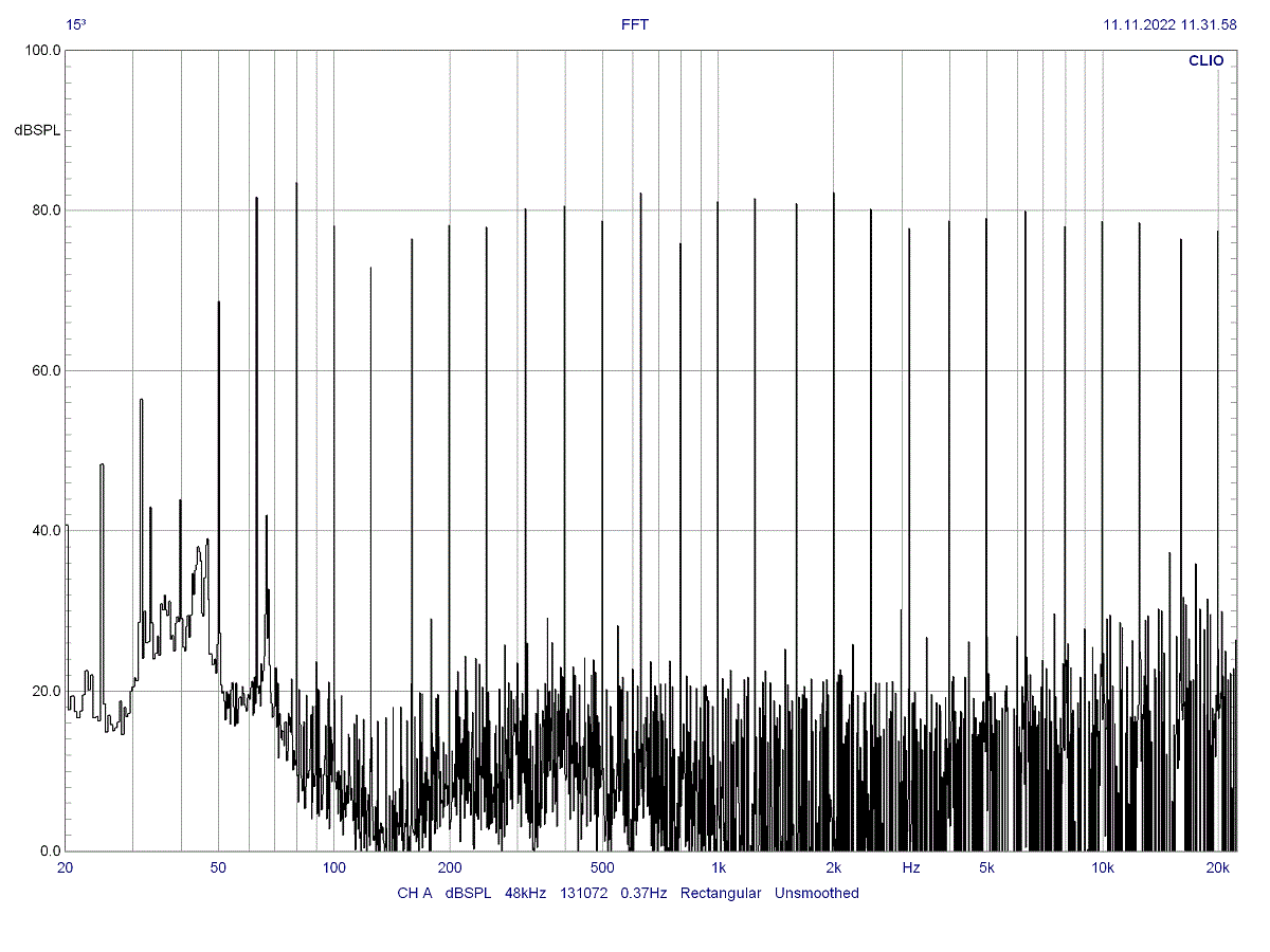

    Ok, zurück zur Box. Die Klirr- und Multiton-IMD-Messungen sind auf jeden Fall sehr gut bzw. unauffällig und können die leichte Verwaschenheit im (unteren) Mittelton nicht erklären. Bei der Zwei-Ton-Messung konnte ich zwar einen Einfluß der Basschwingung auf den Mittelton nachweisen, aber in der Ausprägung harmlos und nicht unähnlich zu meinen 4-Wegern (wo der Mitteltöner in einem eigenen Gehäuse sitzt und dazu noch über Dämpfungspuffer entkoppelt ist).
    Hier mal eine Beispielmessung (grün ist 1000Hz alleine, rot Zwei-Ton mit 63Hz):
    https://www.diy-hifi-forum.eu/forum/...9&d=1668608786
    Die Messung ist im Nahfeld direkt vor der Mitteltonkalotte entstanden und nicht mit dem Aufbau der Multiton-Messung vergleichbar. Die Pegel der Anregungsfrequenz bei 1000Hz lag bei 120dB, wenn ich mich nicht irre.
    Man sieht sehr schön bei der isolierten 1000Hz-Messung die K2, K3, K4, K5, etc.-Komponenten bei 2000Hz 3000Hz, 4000Hz, 5000Hz, etc.
    Der IMD-Teppich, der durch das Aufmodulieren der 63Hz-Schwingung bei der Zwei-Ton-Messung entstanden ist, ist sehr gut zu erkennen, aber halt viel leiser (teilweise über 30dB) als die harmonischen Klirrkomponenten. Im Gegenteil ist es ja so, dass die Aufmodulation erst auf bzw. durch die harmonischen Klirrkomponenten entsteht.
    Selbst die zwei höchsten Spitzen liegen über 40dB unter dem Pegel der Anregungsfrequenz, alle anderen über 60dB, im Mitteltonbereich sogar noch mehr. Das dürfte unter der Wahrnehmungsgrenze des Ohres liegen.
    Ein eigenes Abteil der Mitteltonkalotte scheint (im Moment) für mich deswegen entbehrlich.
    Als Erklärung bleibt eigentlich das naheliegendste: Der Mitteltondreck aus dem Kanal liegt nur 10-15db unter dem Pegel bei der Abstimmfrequenz (hier eine Messung aus Post #28):

    Hier ein paar Bilder der Dämpfungsmaßnahmen:
    1. Alle Wände mit Schwerschaum bedecken und vollflächig bekleben:
    https://www.diy-hifi-forum.eu/forum/...8&d=1698912091
    2. IRR für alle drei Gehäusedimensionen (die kleinen Rohre für die Gehäusetiefe und -breite wirken fast ausschließlich auf das Ausschwingen, nur marginal auf die Amplitude, die Platzierung ist empirisch ermittelt worden):
    https://www.diy-hifi-forum.eu/forum/...7&d=1698912091
    3. In der unteren Hälfte des Gehäuses alle Wände zusätzlich mit Fibsorb/Bondum bedecken:
    https://www.diy-hifi-forum.eu/forum/...6&d=1698912091
    4. In der oberen Hälfte des Gehäuses alle Wände (ausgenommen der Bereich des Kanals) mit Noppenschaumstoff bedecken und hinter den Tieföner noch ein großer Batzen Fibsorb:
    https://www.diy-hifi-forum.eu/forum/...5&d=1698912091
    Jede weitere Bedämpfung war entweder kontraproduktiv (große Verluste auf der Abstimmungfrequenz) oder ohne positive Effekte.
    Auf eine aktuelle Messung verzichte ich. Die sieht nicht viel anders als die obige aus.
