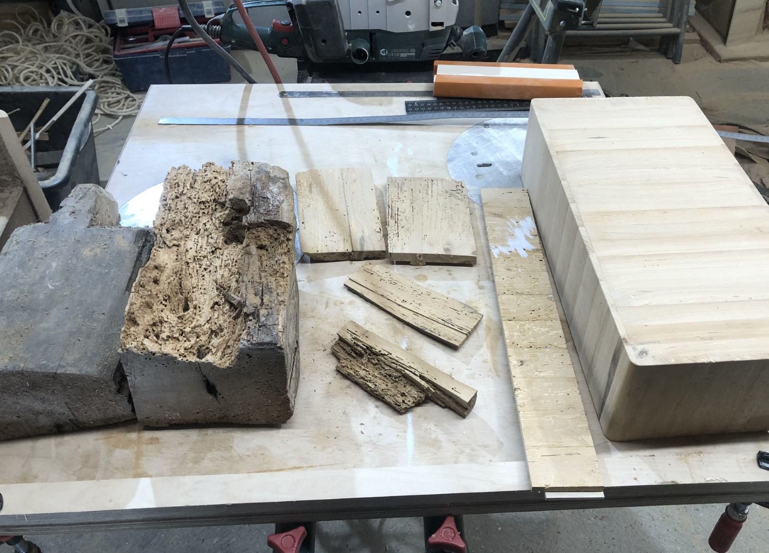

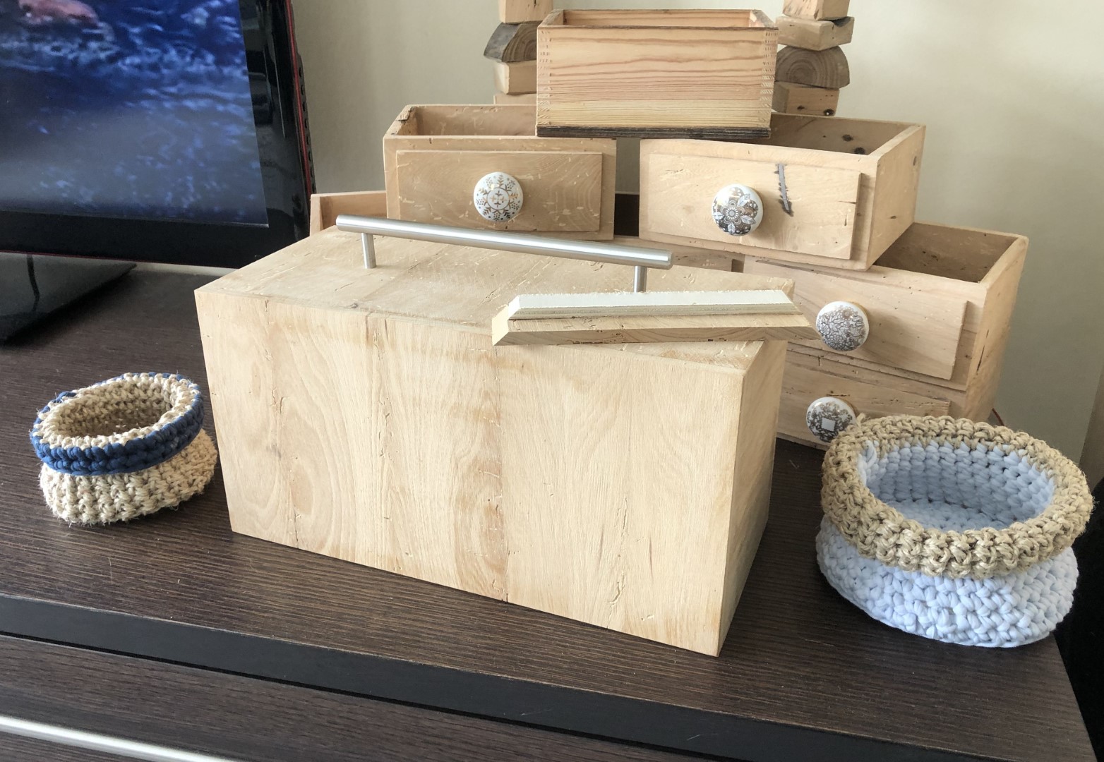

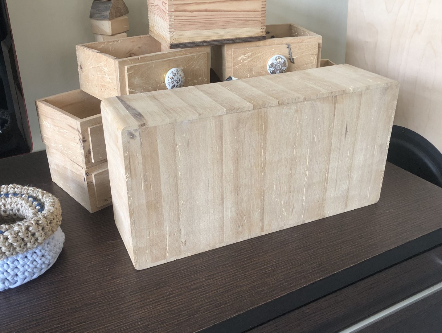

    ich würde zur Vorgehensweise der Fertigung kurz zwei Boomboxen zeigen, die aus 2020 und 2021 sind, ... beim Abbruch im Jahr 1980 einer 200 bis 300 Jahre alte Scheune blieben Balken als Feuerholz übrig (Bild). Dieses lagerte seit der Zeit innerhalb der Scheune und gammelte vor sich hin, ... vor zwei Jahren holte ich mir am Elternhaus eine ganze LKW-Ladung voll, das Brennholz aus dem Scheunenabriss. Viel Später entdeckte ich dass einige Schätzchen dabei liegen. Ich vermute es ist Kirschholz. hier im Bild links:
    Anhang 67711
    über den Zwischenschritt der kleinen Lättchen wurde dann im Materialmix mit PappelMPX die fertigen zwei Boomboxen:
    Hier ging es mir auch um Leichtbau, die erste Box ist im Verbund mit 6 mm PappelMPX und die Auflage ist rund 8 mm. Mein zweiter und richtig gelungener Versuch ist 4 mm Pappel MPX mit ca 5 mm Auflage, ... Ich verklebte die Schichten im vorhinein, und hatte so ein Multiplexmaterial mit Vollholzauflage. So würde ich auch die Sache mit dem POM angehen. Leider ist auch diese Fertigungsmethode nicht staubfrei.

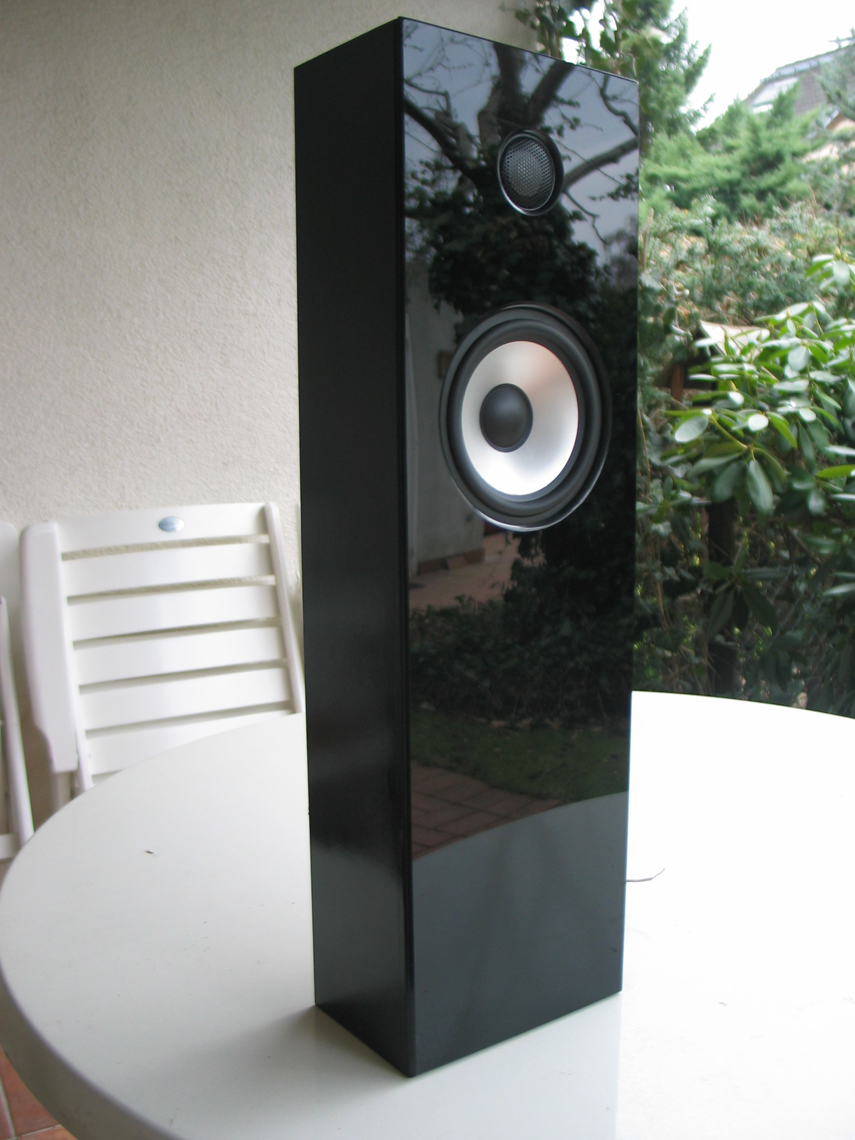

    Anhang 67810
    Schwarzes Acryl ersetzt Klavierlack.

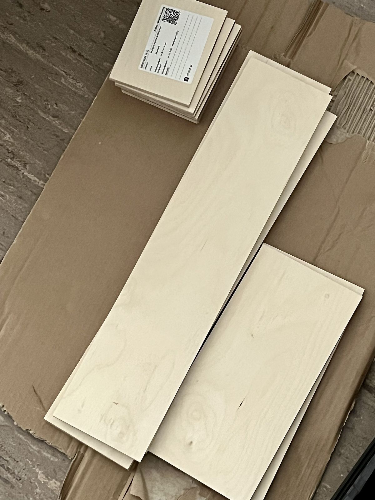

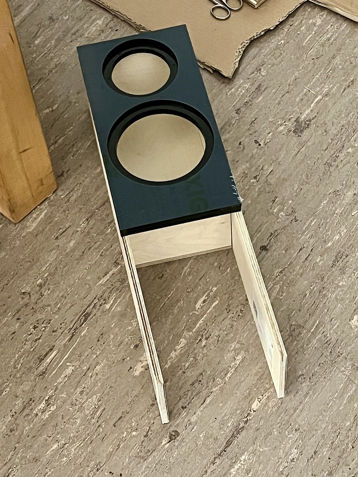

    Anhang 68688 Anhang 68689

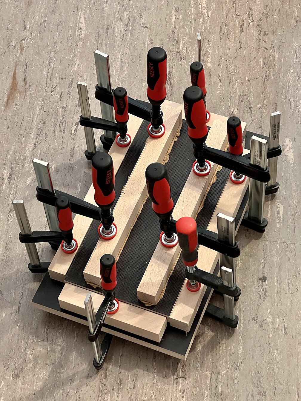

    Jetzt muss ich's nur noch zusammennageln. Um die drei Teile der Front passgenau zusammenzukleben, muss ich mir noch irgend ne Schablone basteln.
  • 29.12.2022, 15:00
    gesperrter_benutzer_ct
    Und so sieht die aus:
    Dafür brauchte ich die 21 mm Siebdruckplatten. Ich hoffe nur, daß ich schnell genug Anpressdruck aufbauen kann, damit der technicoll® 9110 auch richtig kontaktet…
