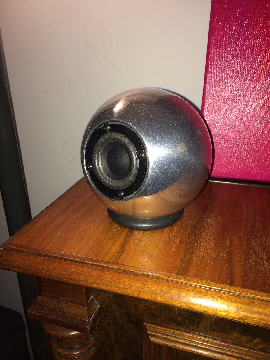

    da es so schön passt will ich auch mal meine IKEA Basteleien zeigen:
    Rear-Speaker aus IKEA-Kerzenständern. Die Oberfläche ist nur auf den Fotos so schrecklich, die Optik ist sicher Wohnzimmer-tauglich.
    Der Klang ist soweit ich das beurteilen kann ok, das gleiche Chassis (ScanSpeak 5F-8422T01) als Center gibt Stimmen unauffällig zu den Hauptlautsprechern wieder. Und von hinten kommen manchmal auch Töne, das reicht mir als Surround-Lösung fürs Wohnzimmer.

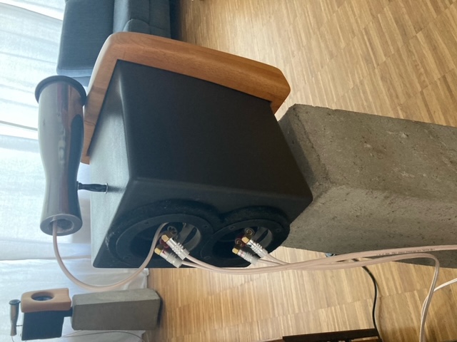

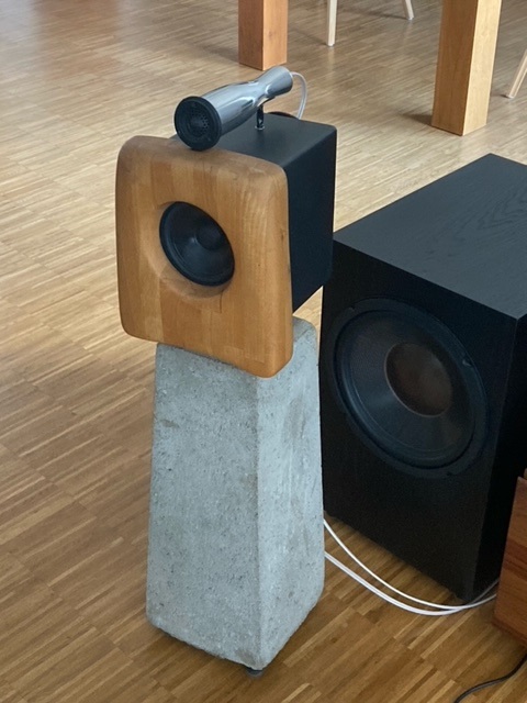

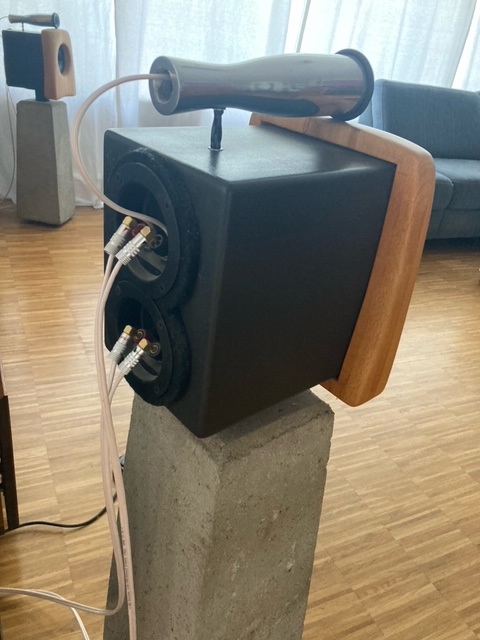

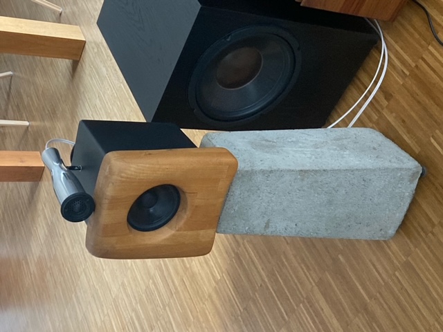

    ich habe heute morgen den aktuellen Stand fotografiert:
    Anhang 67161Anhang 67162Anhang 67159
    Die Fronten habe ich in den ganz frühen Neunzigern aus den Resten der Küchenarbeitsplatte gemacht, mit Stichsäge, Bohrmaschine mit Schleifteller, den Rest von Hand.
    Anfangs waren da Auto-Coaxe von Voltcraft drin, dann zwei Wege mit aufgesetzten Hochtönern. Zuerst in Plastikrohr mit Chromfolie, dann V2A-Rohr, dann ab '98/99 dieser Kerzenständer von Ikea mit Vifa und Seas-Bestückung und Serienweiche. Vor zehn Jahren dann der jetzige Zustand mit Seas TMT und Scanspeak Kalotte. Das ganze ist auf hohe Sprachverständlichkeit ohne Zischlaute ausgerichtet (Fernsehton).
    Die Kugeln mit den Scanspeak Breitbändern aus meinem letzten Eintrag sind die Rears, der Center ist dann nochmal der gleiche Scanspeak.
    Der CTC300 von Monacor tut auch seit den frühen Neunzigern seinen Dienst, zusammen mit einem JBL Aktivmodul
    So, und das ganze hat hier maximalen WAF, andere Lautsprecher darf ich nicht aufstellen, die müssen dann alle in den Musikkeller

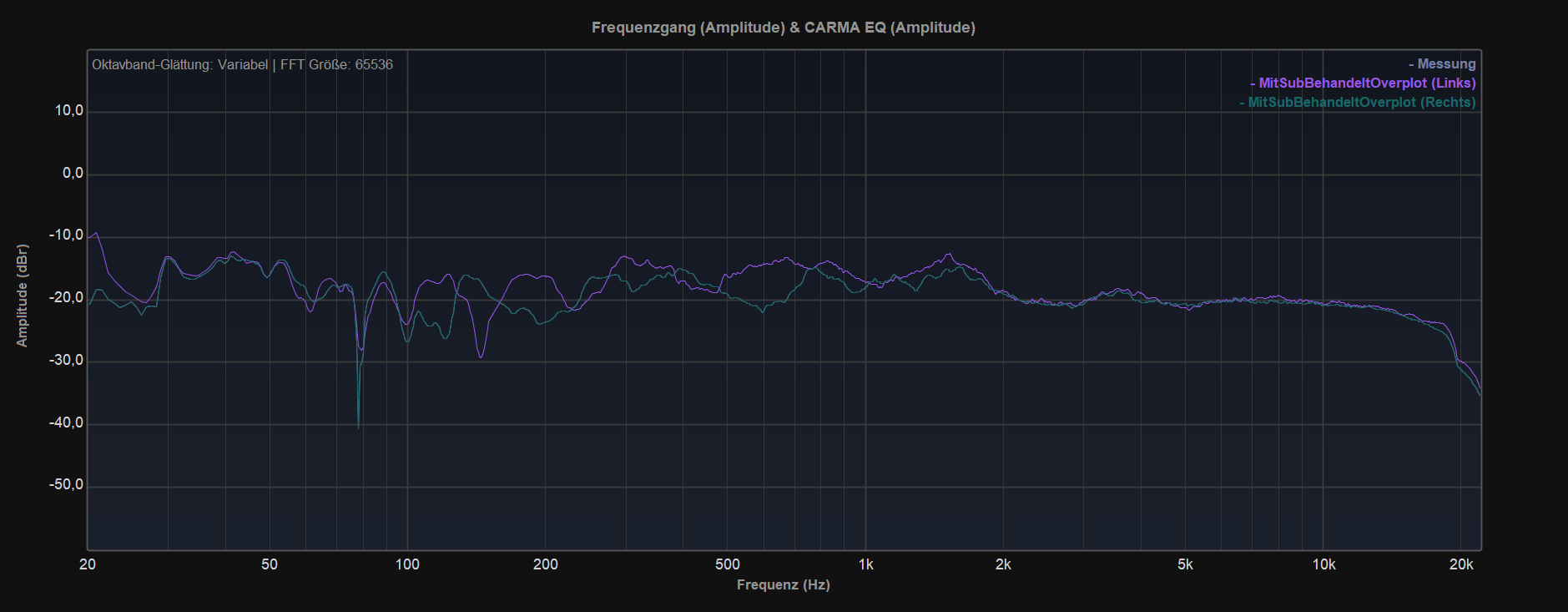

    PS: eine Hörplatzmessung habe ich noch ausgegraben, der Sub ist da schon mit einem abgelegten MiniDSP bearbeitet.
    Anhang 67160
    Messungen von der Entwicklung habe ich nicht so verfügbar, die waren noch mit IMP unter DOS gemacht (auch 2012)
