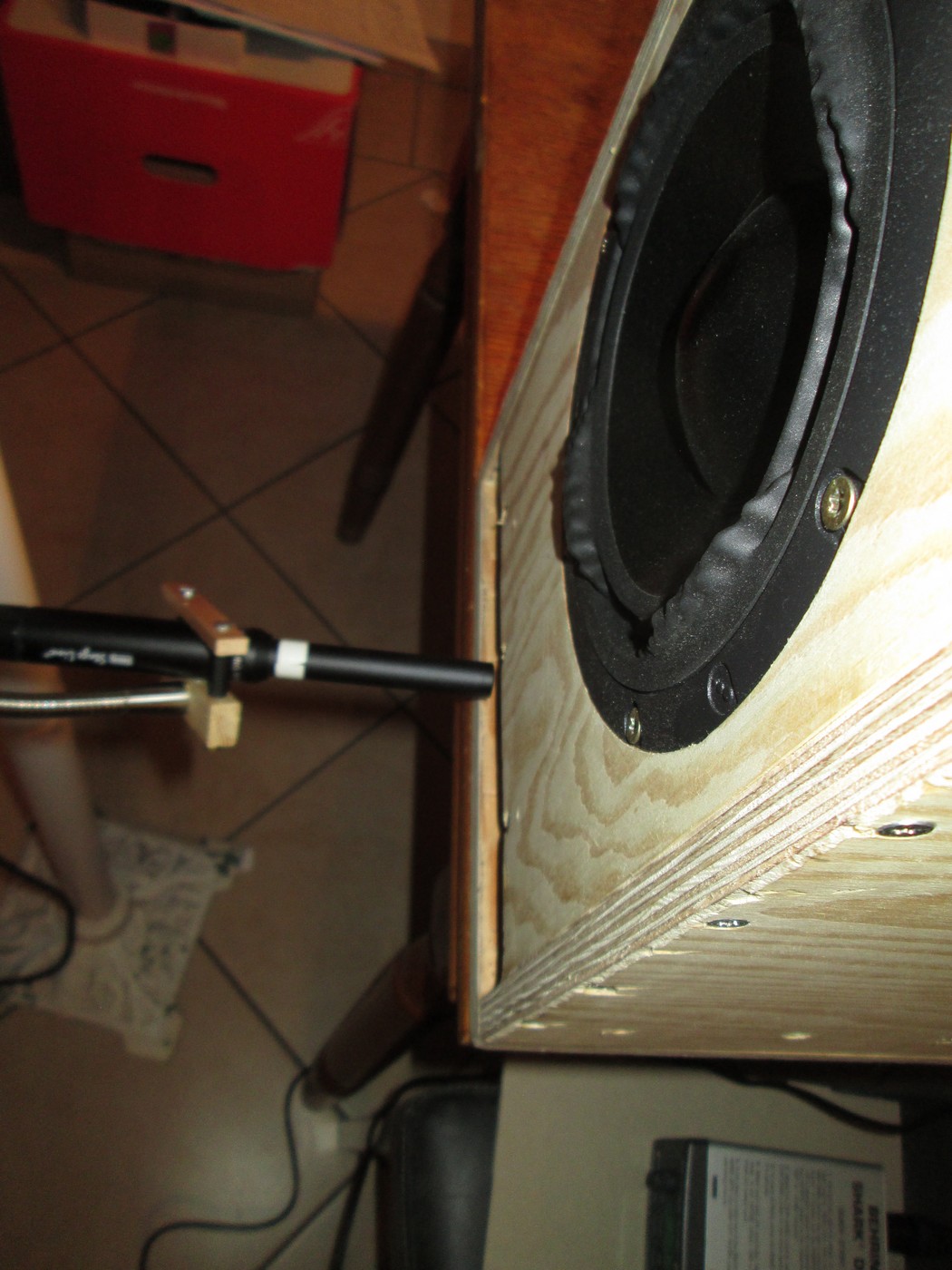

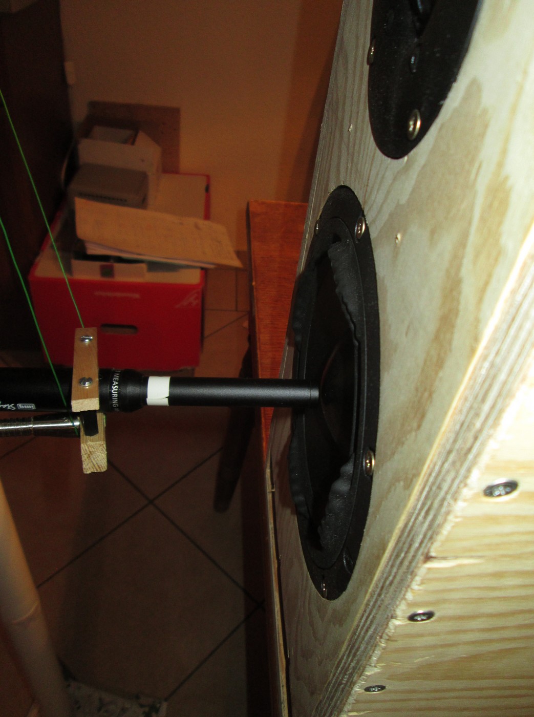

    Weiter geht's.
    Aktuelle Haltestelle ist ein User aus dem HiFi-Forum, welcher im normalen Wohnraum mit dem beliebten Einsteiger-Mikrofon IMG ECM-40 misst. Messmethode der Wahl ist GPM, gefügt mit kombinierter Nahfeldmessung im Tiefton:
    https://abload.de/img/untitled5slajfn.jpg
    Anhang 66585 Anhang 66586
    (Jegliches Bild- und Videomaterial mit ausdrücklicher Genehmigung des Besitzers eingestellt.)
    Es ist also die ganze Spanne dabei. Sinn des Ringversuchs für den einzelnen ist natürlich zuerst die Überprüfung der eigenen Messergebnisse - es wird aber auch schön für die Allgemeinheit zu zeigen, wie sich die Ergebnisse von Budget-Messtechnik, "mit Hausmitteln", mit denen von Größenordnungen teurerem Profi-Equipment, und allem dazwischen, vergleichen.
