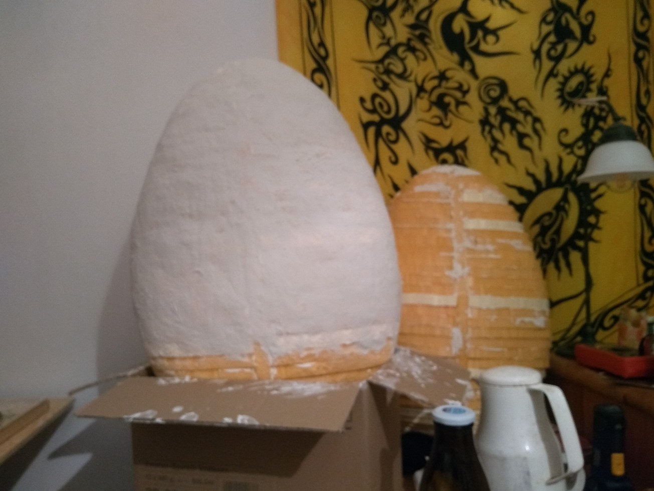

    Habe 1 Rohgehäuse heute grob schleifen können und Pappmaché-Spachtelmasse für Morgen angesetzt. Ich nehme Fertigpulver von Boesner, das soll über Nacht durchziehen.
    Anhang 64398
    Ich fülle erst nur die Fehlstellen, später sollen "die platten goldenen Eier" 1-2 komplette Schichten bekommen. Das hat sich bei den kleinen Eiern auch bewährt.

    aktueller Stand; habe mit 400gr Pappmaché das erste obere Drittel, grob gespachtelt.
    Anhang 64411
    Habe das jetzt doch gleich ganz flächig ausgeführt, da die geraspelten Stellen weiter kleine Krümel absondern, die sich gerne an die Kleidung heften und sich dann an den unmöglichsten Stellen in der Wohnung einen neuen Platz suchen :w00t:

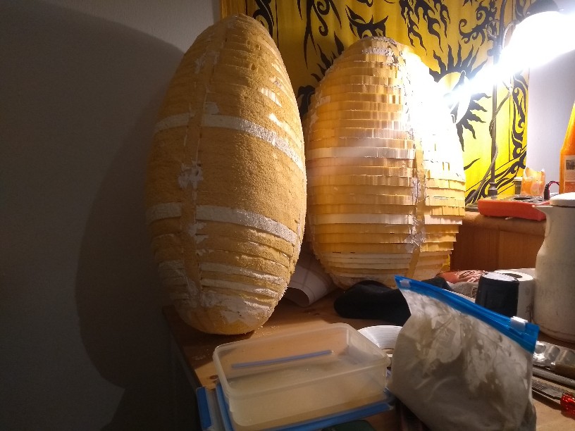

    kleines update damit Ihr seht, es geht langsam voran :D
    Die Eier sind jetzt stellenweise 1 bis 3 mal mit Pappmaché beschichtet und nach der 3. Schicht ergibt das nahezu schon eine glatte Oberfläche.
    Anhang 64533
    Das rechte Ei hat erst 1 Schicht.
    Am Wochenende hat Olli mal eine Simulation mit anderen Chassis durchgeführt. Die günstigere Position auf dem "Das platte goldene Ei" ist in der Simulation auf der breiten Seite. Ich werde das dann wohl so ausführen ohne weitere Versuche auf der schmalen Seite.
