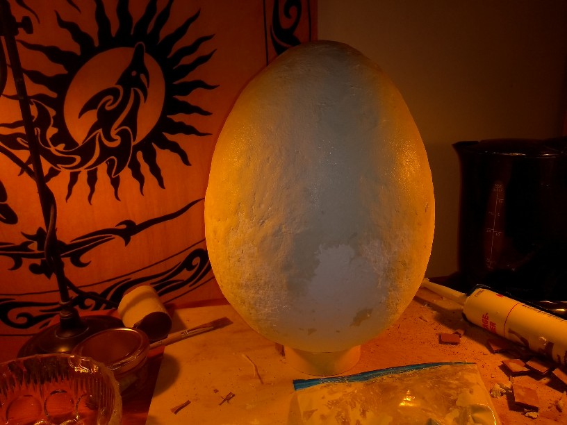

    die erste grobe Schicht Pappmaché ist drauf.
    Oben ist es frisch und noch feucht.
    Anhang 63098
    Unten ist es schon getrocknet und sehr hart, obwohl es maximal 1mm dick ist.
    Schönes Wochenende, Hartmut

    Moin, meine Frau glaubt auch dass da demnächst ein Dino schlüpft. :D
    Habe eben den 2. Ei-Rohbau fertig geklebt und grob mit Montagekleber gespachtelt.
    Das ist doch eine Aufgabe, die etwas zeitintensiv ist.
    Anhang 63175
    Das 1. Ei ist schon mit einer ersten Schicht Pappmaché stabil genug. Aber ich mache noch eine Zweite drauf, wenn ich die Ringe einlaminiere. Das ist der Plan.

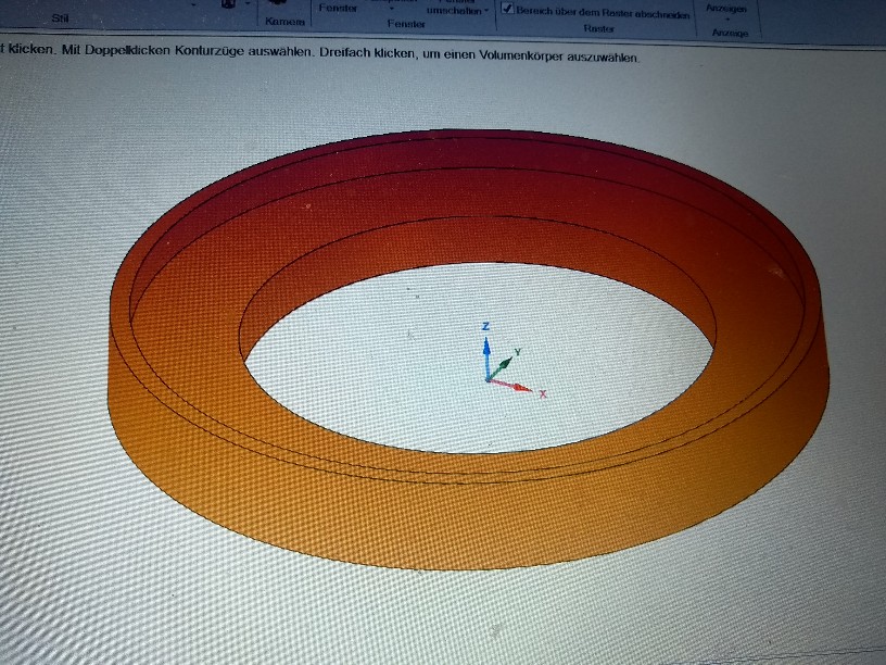

    Adapterringe mit 3D-Druck erstellen. neue Seltsamkeiten
    der Kutter ist kein Problem mehr.
    Dafür gibt es neue Dinge, die mir nicht gefallen.
    Meinen Adapterring habe ich mit DesignSpark gezeichnet.
    Anhang 63182
    da war das noch schön rund.
    Als .STL Datei exportiert und
    beim Öffnen in Cura sah das schon seltsam aus
    Anhang 63183
    Die Hoffnung starb dann beim Drucken...
    Anhang 63184
    das ist nicht mehr "rund" und dadurch blöd. Habe den Druck abgebrochen.
    Wie bekomme ich das so rund, wie in DesignSpark dargestellt? Das muss doch besser gehen.

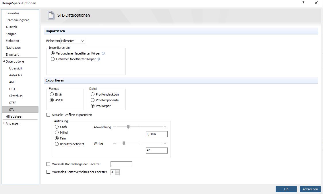

  • 12.12.2021, 07:37
    B-Bear
    du kannst beim Exportieren die Qualität einstellen.
    Anhang 63185
    Anhang 63186
    Bernd
  • 12.12.2021, 08:19
    dy1026u
    super, danke!:danke:
    das sieht rund aus in cura :dance:
    Dann versuche ich mal den Druck

  • 12.12.2021, 08:47
    dy1026u
    der Tip von Bernd ist Gold wert. Die Einstellungen zu finden, war auch nicht so einfach.
    Jetzt druckt er schöne Rundungen. In voraussichtlich knapp 1:45 Std sehe ich dann mein Druckergebnis für die HKM57Adapterplatte.
    Cura hat das Objekt genau in die Mitte platziert. Mittlerweile habe ich auch von Cura eine aktuelle Version und das richtige Druckermodel angegeben. :rtfm:

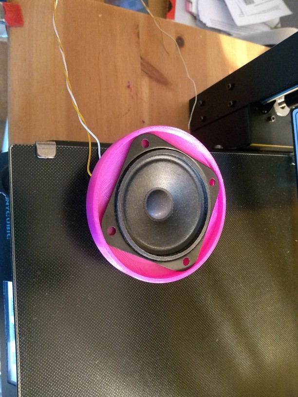

  • 12.12.2021, 11:55
    dy1026u
    Ich bin mit dem Ergebnis zufrieden.
    Anhang 63211
    und passt:
    Anhang 63209
    Dann darf er jetzt die Adapterplatte für den KT100V drucken. Ich habe das Objekt noch etwas dünner gezeichnet, das spart mir 2 Stunden Druckzeit und es sind nur noch 2:37 Std.

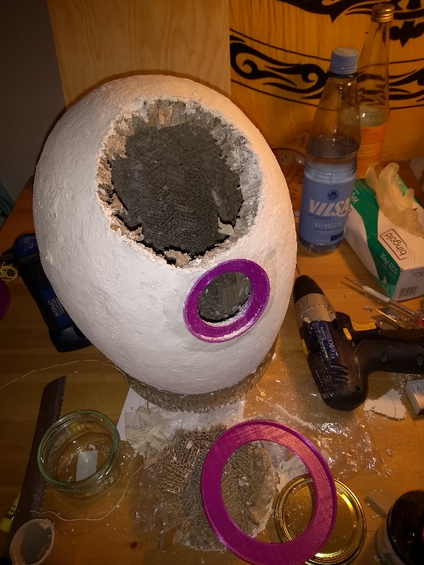

    Edit
    Anhang 63219
    Anhang 63236
    Sieht schlimmer aus als es ist. Das Loch für den Kleine sah auch so aus.
    Liegeprobe
    Anhang 63245
