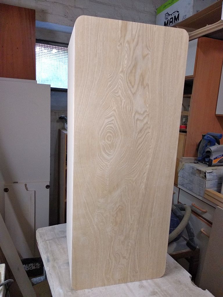

    Vorhin habe ich eine Front der TMT Unterteile furniert (Bügeltechnik):
    https://www.diy-hifi-forum.eu/forum/...5&d=1636728075
    https://www.diy-hifi-forum.eu/forum/...4&d=1636728075
    https://www.diy-hifi-forum.eu/forum/...3&d=1636728075
    https://www.diy-hifi-forum.eu/forum/...2&d=1636728075
    Leimauftrag mache ich sehr gern mit einer feinen Fellrolle - das wird schön gleichmäßig.

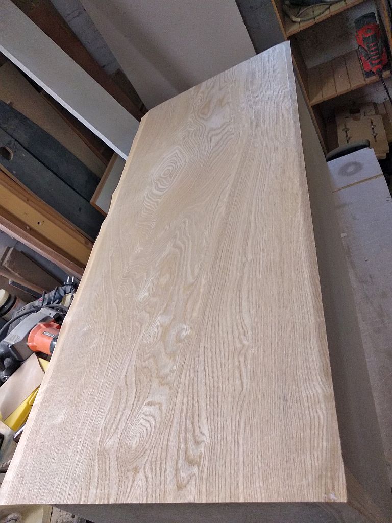

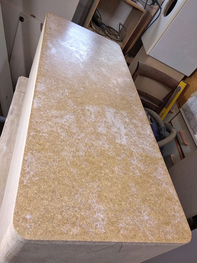

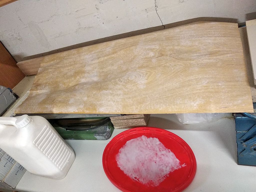

    Warum bitte wölbt sich Dein Furnier nach dem Leimauftrag nicht?
    Wrnn Du mir jetzt wieder was von Buchefurnier (nutze ich nämlich, weil einst in einer großen Menge gekauft), Drehwurm und schlechtes Material erzählst, muss ich mein Gewehr wohl oder übel auch durchladen !!! :D
    P S : Dein thread dokumentiert wirklich sehr schön, danke dafür !
  • 13.11.2021, 11:19
    hat es - als der Leim ganz frisch aufgetragen war.:)
    Das Foto ist nach rund 15-20 Minuten ablüften entstanden - da war der Leim schon weitgehend "glasig".
    Ich kenne diese Wölbung von anderen Projekten - da war das Furnier aber dicker, das Sen ist nur 0,5mm dick...könnte auch daran liegen.

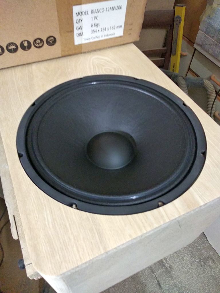

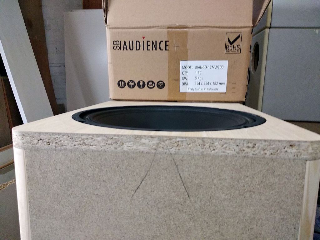

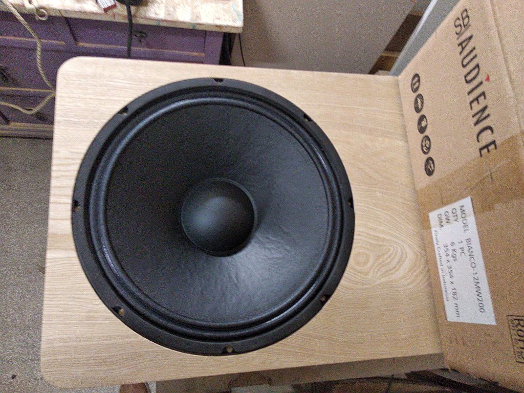

    Vorhin habe ich beim furnierten Gehäuse den TMT eingefräst:
    https://www.diy-hifi-forum.eu/forum/...2&d=1636983166
    https://www.diy-hifi-forum.eu/forum/...1&d=1636983166
    https://www.diy-hifi-forum.eu/forum/...0&d=1636983166
    Da hat sich mal wieder gezeigt wie wichtig es ist am "lebenden Objekt" die Maße abzunehmen.....
    Im Datenblatt ist die Korbdicke mit 7mm angegeben - wenn man das Chassis komplett bündig einfräsen möchte sind es 8-8,5mm.:rolleyes:
    Ich stelle mir den Fräszirkel immer an einer Restplatte ein (Probefräsung) - nichts ist schlimmer als ein "fertiges" Gehäuse zu versauen.
    Bei empfindlichen Flächen (auch hier) klebe ich die Fläche (da wo gefräst wird) mit Paketklebeband ab - das verhindert "ausreißen" des Furniers.

    Abkleben mache ich bei der HKS. Beim Fräsen eigentlich, aus bislang fehlenden schlechten Erfahrungen heraus, nicht. Probefräsung allerdings fast immer.
    Sieht auf jeden Fall ziemlich mächtig aus!
  • 15.11.2021, 18:28
    Weltherrschaft ?!:yahoo::joke:
    Ne - sind ja keine 15zöller......:D
    So ein 30cm Chassis "wohnraumfreundlich" zu verpacken ist nicht ganz so einfach......
    Habe entsprechende schlechte Erfahrungen schon gemacht, besonders bei Furnier - da kann der Fräser noch so gut und scharf sein.:thumbdown:

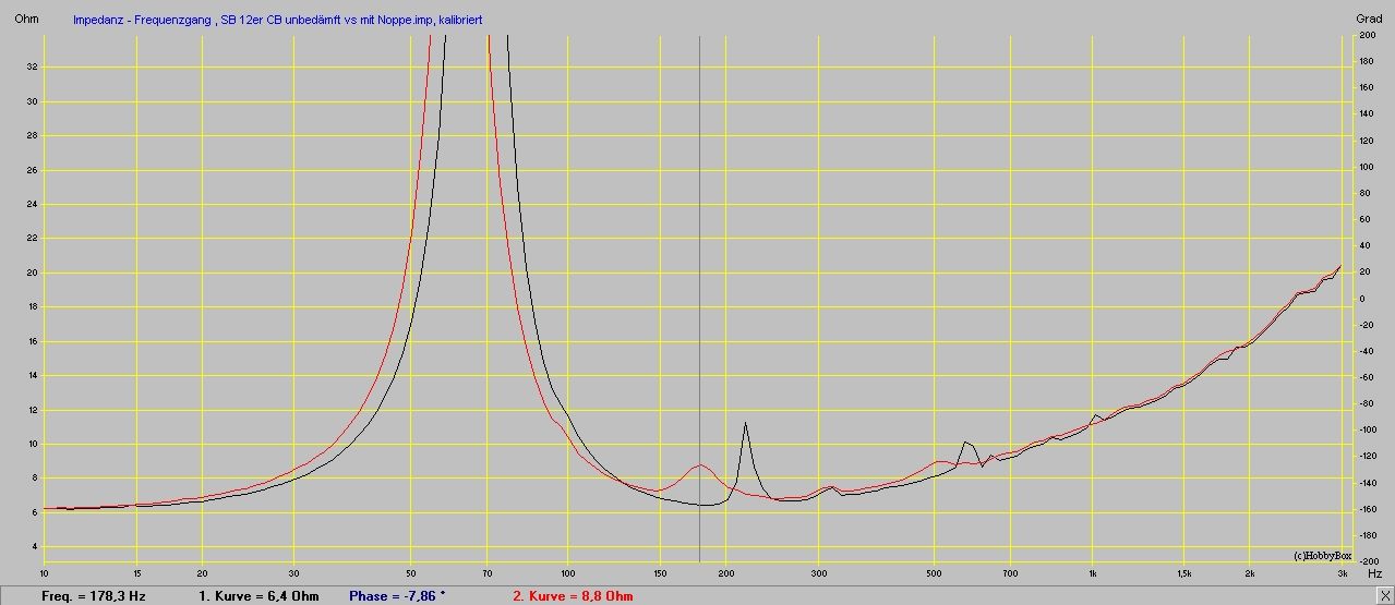

  • 19.11.2021, 19:13

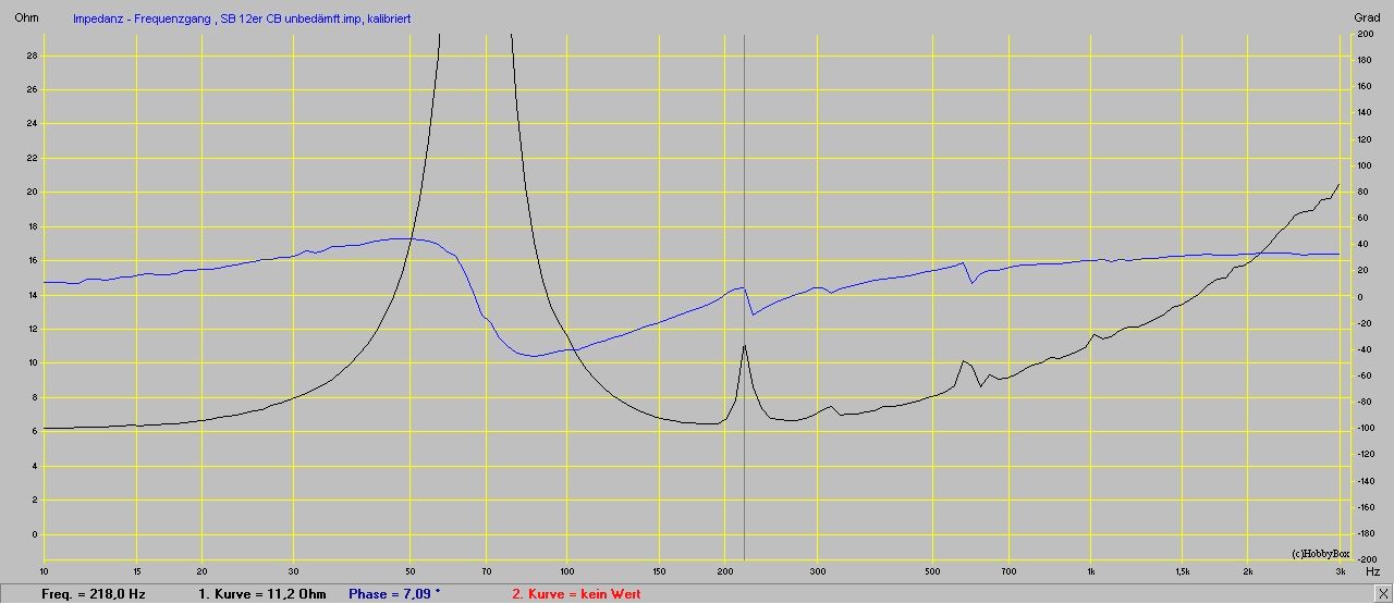

    als nächstes steht auf meiner Liste: Gehäuse (längs) Resonanz identifizieren und eliminieren. :D
    Dazu habe ich ein TMT Gehäuse hinten mit einer Resteplatte + Dichtband verschlossen / verschraubt,
    den TMT mit Dichtband in die Ausfräsung gesteckt und die Impedanz gemessen.
    Komplett unbedämft - so sieht man gut alle Störungen:
    https://www.diy-hifi-forum.eu/forum/...4&d=1637342825
    Wir sehen die Gehäuse-längs Reso bei 218Hz, eine kleine Störung bei oberhalb 300Hz und eine Störung zwischen 500 und 700Hz.
    Dann habe ich alle Innenwände mit 40mm Noppenschaum belegt:
    https://www.diy-hifi-forum.eu/forum/...3&d=1637342825
    Die Gehäuse-längs Resonanz ist auf 179Hz gesunken und wurde abgeschwächt.
    Die Reso oberhalb 300Hz ist so geblieben.
    Die Störung zwischen 500 und 700Hz ist auf ca. 500Hz gesunken und wurde ebenfalls abgeschwächt.
    Wenn ich die Bedämfung so lasse (und das werde ich wohl) muß ich mir den geplanten 1/4 Wellen Resonator auf 179Hz einstellen.
    Die Störung bei ca. 500Hz (hat sich ebenfalls verschoben) könnte wohl eine vielfache der Gehäuse-längs Reso sein....
    Vergleich leeres Gehäuse vs mit Noppe ausgekleidet:
    https://www.diy-hifi-forum.eu/forum/...2&d=1637342825
    Man sieht auch gut die Verschiebung der Einbau Resonanz durch die eingebrachte Bedämfung - "virtuelle Volumenvergrößerung".
