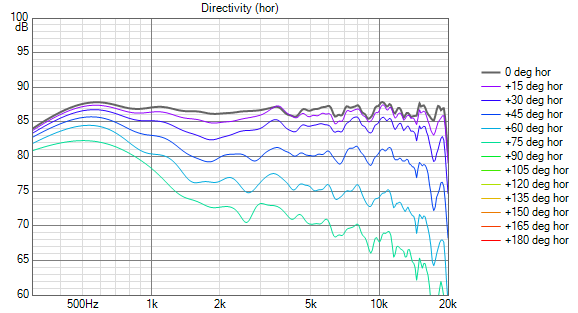

Hier mal der BMS 4550 am Faital STH100:
Anhang 62856
Da wirds im Hochton erst bei 18 kHz unruhiger und ganz knapp unter 20 kHz sieht man deutliche Resonanzen.
Leider lädt das STH100 nur bis 3 kHz ordentlich. Mit dem Limmer 022 hoffe ich auf einen gleichmäßigeren Verlauf bis 1,5 kHz runter, dann sollte das doch super zu einem 10"-Woofer passen.
Hier zum Vergleich noch mal das Limmer 022 mit dem selben Treiber (BMS 4550):
Anhang 62857
Der BMS 4550 wurde in der PAF212 Dokumentation gründlich vermessen und sieht eigtl. wohlbenommen aus. Die Membranresonanzen am oberen Ende sind wie erwartet da, aber nicht stark ausgeprägt - insb. im Wasserfalldiagramm schön zu sehen. 1 - 1,5 kHz Trennung dürfte, wenn er eh nicht mit vollem Pegel angefahren wird, kein Problem darstellen.

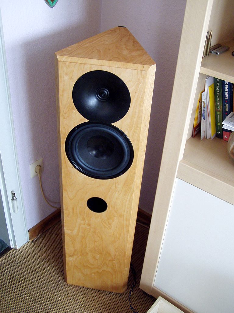

Ich versuche gerade, das Limmer 022 in eine Schallwand einzubauen. Wirklich toll verarbeitet ist das Horn zu dem Preis ja nicht. Der Montage-Flansch ist auf der rechten Seite 9,5 mm und auf der linken Seite 10,5 mm stark. Außerdem sind die Radien an den Außenkanten sehr ungleichmäßig. Für PA-Anwendungen wahrscheinlich völlig egal, wohnzimmertauglich bündig einlassen ist aber unmöglich.
Soll ich das Horn nun einfach auf die Schallwand aufschrauben oder vielleicht doch ein Stück in die Schallwand einlassen? Dachte so an 5 mm. Bringt akustisch wahrscheinlich sehr wenig, sieht aber (vielleicht) etwas besser aus.
Das Faital STH-100 war schön maßhaltig, da konnte man besser mit arbeiten.
Etwas tiefer als bündig einlassen, spachteln, wenn es augenscheinlich glatt ist dann GFK-Matte drüber, spachteln, füllern, lackieren.
Alternative: Bündig einsenken und die Schallwand mit Leder beziehen. Oder Tapete. Oder Warnex.
Teeren und Federn:D ....wäre ein Alleinstellungsmerkmal, die richtige Strafe:mad: und ist auch gut gegen unerwünschte Reflektionen;)
Also ich habe sie eingefäst. Das ist aber schon lange her, darum weiß ich nicht mehr genau, wie ungleichmäßig bei meinen Exemplaren die Montageränder waren. Meine Holzwerkkünste waren damals jedenfalls höchstwahrscheinlich noch verbesserungswürdig, da habe ich über das ein oder andere eh hinweggesehen...... :o
https://www.diy-hifi-forum.eu/forum/...8&d=1306267096
9 mm Einfrästiefe wären doch in deinem Fall ganz passend, oder?
Welches Material ist das Horn? Plastik? Dann würde ich die 10,5mm-Montageflansch-Seite mal kurz meiner Bandschleifmaschine vorstellen und eine partielle Zirkumzision durchführen.
... oder mit einer auf einer Seite "leicht" unterlegten Fräsunterlage arbeiten um die Fräsung entsprechend anzupassen?
AR
Man seid ihr Brutalos ;) Schallwand tapezieren, Warnex und Flansch beschneiden :D Da kaufe ich mir lieber ein anderes Horn :D
Ich glaube einspachteln und lackieren wäre tatsächlich die wohnzimmertauglichste Methode mit den Dingern, das gibt sonst nix. Klar kann man das irgendwie einfräsen, aber die Teile sind so krumm, das sieht doch immer irgendwie kacke aus. Einfach auf die Schallwand schrauben ist glaube ich schicker. Wenn eingelassen, dann will ich das auch richtig schön auf den Zehntel schmatzend saugend da drin haben, ohne Überstände oder Lücken. Die Limmers haben aber 4 verschieden Radien in jeder Ecke und sind an keinen zwei Stellen gleich dick. Das tue ich mir nicht an :D
Danke, habe mir deinen Thread von damals noch mal angeguckt. Ich glaube du hast das mit dem Einlassen der Hörner schon optimal hingekriegt. Trotzdem sieht man auch bei dir mit montiertem Horn in den Ecken die Lücken, weil das Limmer flanschseitig einen kleineren Radius (ca. 5 mm) als auf der Frontplatte (ca. 8 mm) hat. Wenn man den großen Radius fräst, um das Horn sauber zu versenken, kriegt man das nur noch mit einem Hammer in die Schallwand gekloppt :D
Ich überlege noch mal, morgen wird auf jeden Fall irgendwas gemacht.
Machs wie auf dem Bau: Großzügig ausstemmen und dann Silikon bis Oberkante Unterlippe. Falls jemand fragt: Das guckt sich weg. Und war das nicht sogar das Geheimnis der Tornadoboxen? Na also.

Auf das höchste Maß ausfräsen. Dann die ausgefräste Auflagefläche mit Montagekleber/Spachtelmasse leicht auffüttern. Die Hornrückseite mit Frischhaltefolie einpacken und das Horn dann plan in die Fräsung drücken. Jetzt aushärten lassen. Dann sollte es doch passen.
AR
Das ist das Forum das über Wirbelsturmboxen nicht spricht. Neoprenband drunter tuts auch. Hab immer 3mm Band da.
