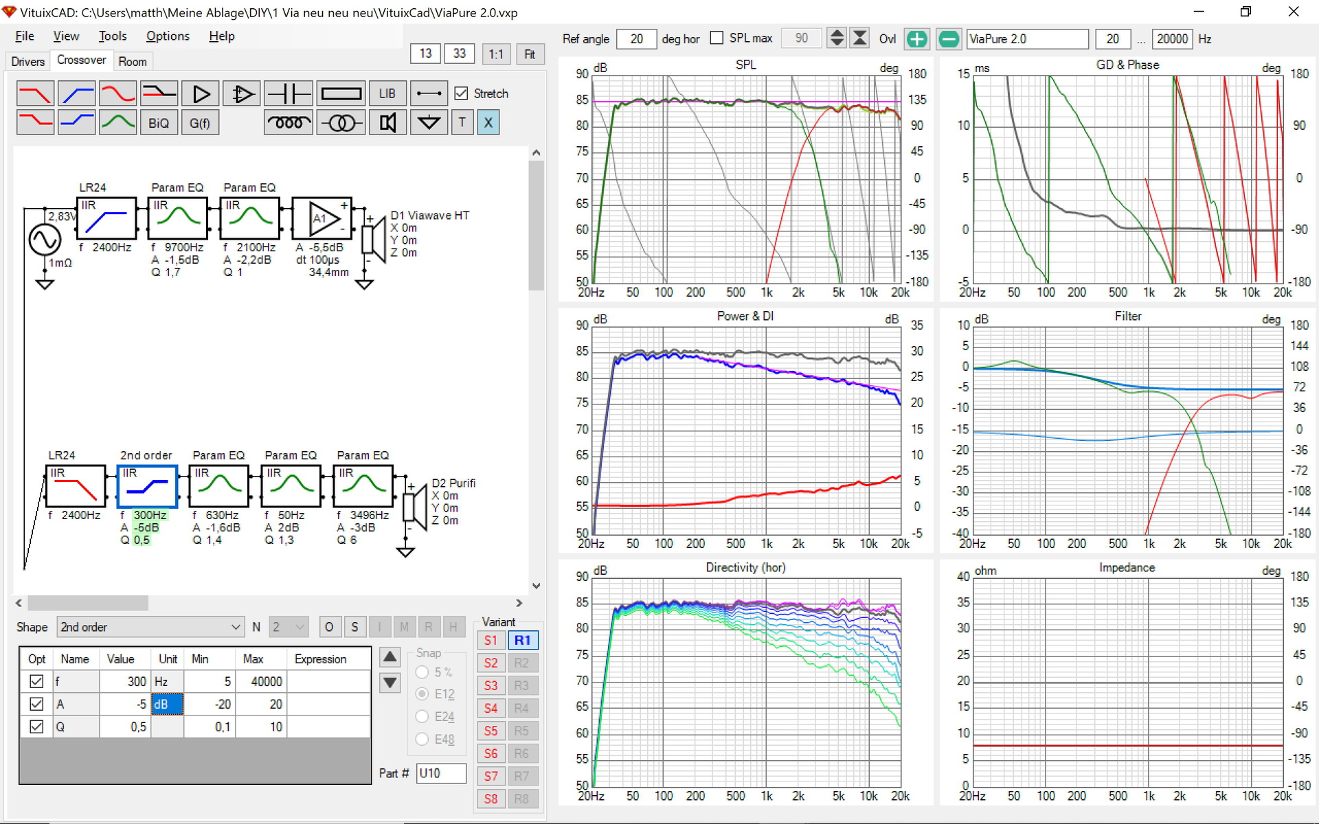

  • 03.05.2021, 21:19
    hab den Thread gerade erst gefunden. Habe mir mal die Messungen vom Tieftöner angeguckt. Das Gezappel untenrum und die vermeintlich tolle Messauflösung kommt vom zu langen linken Fenster. auch ist 8 ms für das rechte Fenster zu lang, nach ~5 ms kommt die erste Reflexion rein. Bei 1,6 ms ist auch noch eine ziemlich deutliche Reflexion da, kommt wahrscheinlich entweder vom Mikro- oder Boxenständer. Schwierig das loszuwerden, sowas habe ich meinen Messungen meist auch in etwas schwächerer Form mit drin.
    Wenn ich die Messungen in VituixCAD merge, wie ich das sonst mache wird das bei der 20, 40 und 50° Messung komisch. Wenn ich jede Winkelmessung mit eigens für den Winkel erstellter Bafflestepkorrektur merge ist alles gut. Mit korrektem Gate lande ich da bei ~550 Hz transision frequency.
    Anhang 60559
    Ob das jetzt dichter an der Realität dran ist weiß ich aber auch nicht. Ist immer schwierig zu beurteilen, wenn man die Messungen nicht selber gemacht hat.
    Zu deinen Höreindrücken:
    Ich würde das in erster Linie auf die stärkere Bündelung im Hochton schieben. Das Bändchen bündelt ja gerade in der Vertikalen deutlich mehr als die DXT, von daher ist da schon mal weniger Energie im Raum. Das schont dann die Ohren. Den Einfluss siehst du in deiner Simulation ja noch gar nicht, so ganz ohne vertikale Messungen. Aber grundsätzlich deckt sich das auch mit meiner Hörerfahrung.

  • 04.05.2021, 12:19
    Linkes Fenster: kurz vorm Impuls, ich nehme da immer 1 ms vor ref time, dann ist man sicher dass die Einstellung unter Winkel auch passt, aber an sich reichen da auch 0,2 ms. Rechtes Fenster so setzen, dass die erste Reflexion nicht mehr mit drin ist. Um die zu finden gucke ich mir die ETC Kurve mit dB-Skalierung an:
    Anhang 60563
    Da sieht man dann schön dass es bis 11 ms abklingt und dann die erste Reflexion eintrifft.
    Ich lasse alle Fenster auf Tukey .25, das scheint mir sinnvoll. Die Signaltheorie dahinter habe ich jedoch nicht durchdrungen.

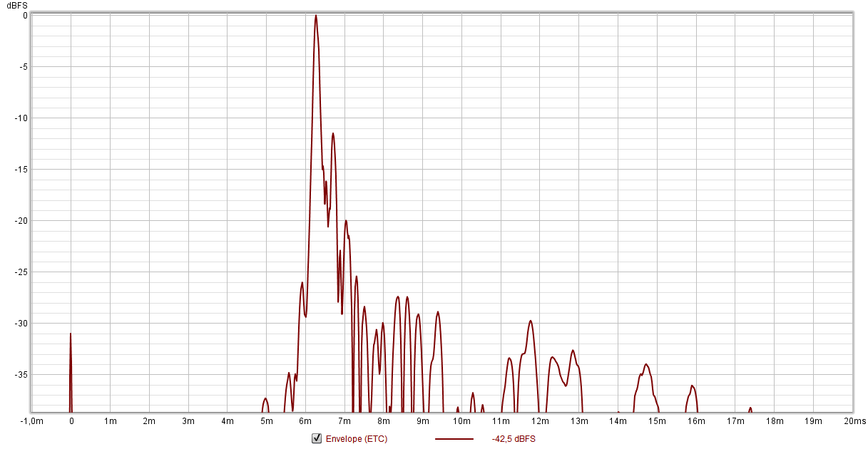

    Darüber hinaus nochmal die Frage nach dem korrekten Gate:
    Anhang 66263
    Ref Time ist bei 30.9ms - Erste Reflektion bei 37ms?
    Die Gate-Einstellung wäre dann also mit 30ms links und 6ms rechts ok?
    Anhang 66263
    Sieht erstmal in Ordnung aus!

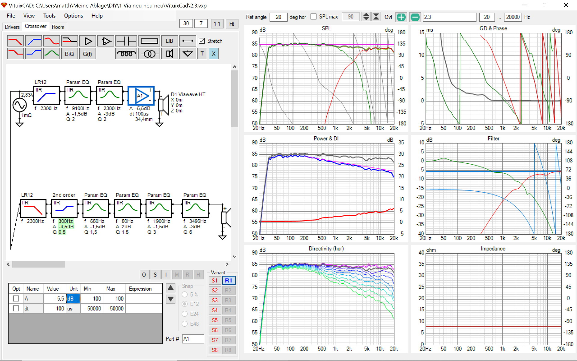

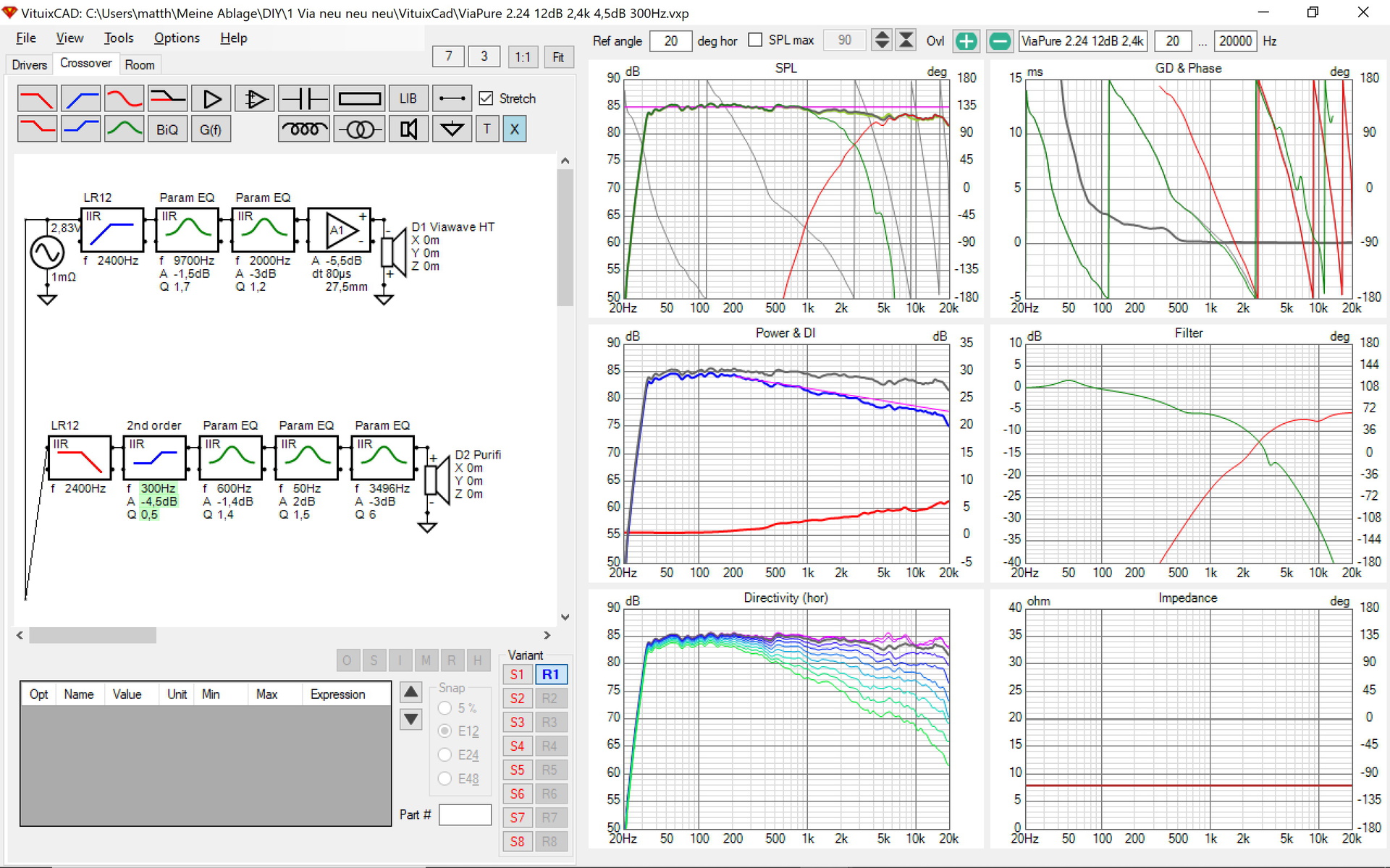

  • 29.12.2022, 21:10
    Sathim
    Kinder wie die Zeit vergeht...
    Entzerrung weiterhin auf 20°
    http://bilder.hifi-forum.de/max/1833...-0_1187081.jpghttp://bilder.hifi-forum.de/max/1833...-0_1187081.jpghttp://bilder.hifi-forum.de/max/1833...-0_1187081.jpgAnhang 68832
    Anhang 68833
    Anhang 68834
    Mit welcher Version würdet ihr hören wollen? :D
    Zuletzt mit der Flankensteilheit experimentiert und die Entzerrung nochmal
    angepasst - strahlt nun etwas breiter und noch etwas homogener ab, klingt
    für mich runder und "angenehmer". Bei Metal (was ich nunmal vornehmlich höre)
    wurde mir die Box recht schnell anstrengend, das ist nun weniger ausgeprägt.
    Falls jemand Lust hat, mit den Daten zu spielen - gerne melden :)

    Nabend,
    in welchem Winkel hörst du denn ab? 20°? Diesen Winkel würde ich oberhalb von 5kHz schon priorisiert linearisieren und dort dem Energiefrequenzgang etwas vernachlässigen.
    Ansonsten gefällt mir spontan die zweite Variante am besten. Sie könnte - je nach Abhörwinkel - aber vielleicht obenrum etwas zu sanft klingen.
    Rein interessehalber: Hast du einen persönlichen Metal-Referenz-Track, wo du sagst, wenn der tonal ausgewogen tönt, dann stimmt die Abstimmung?

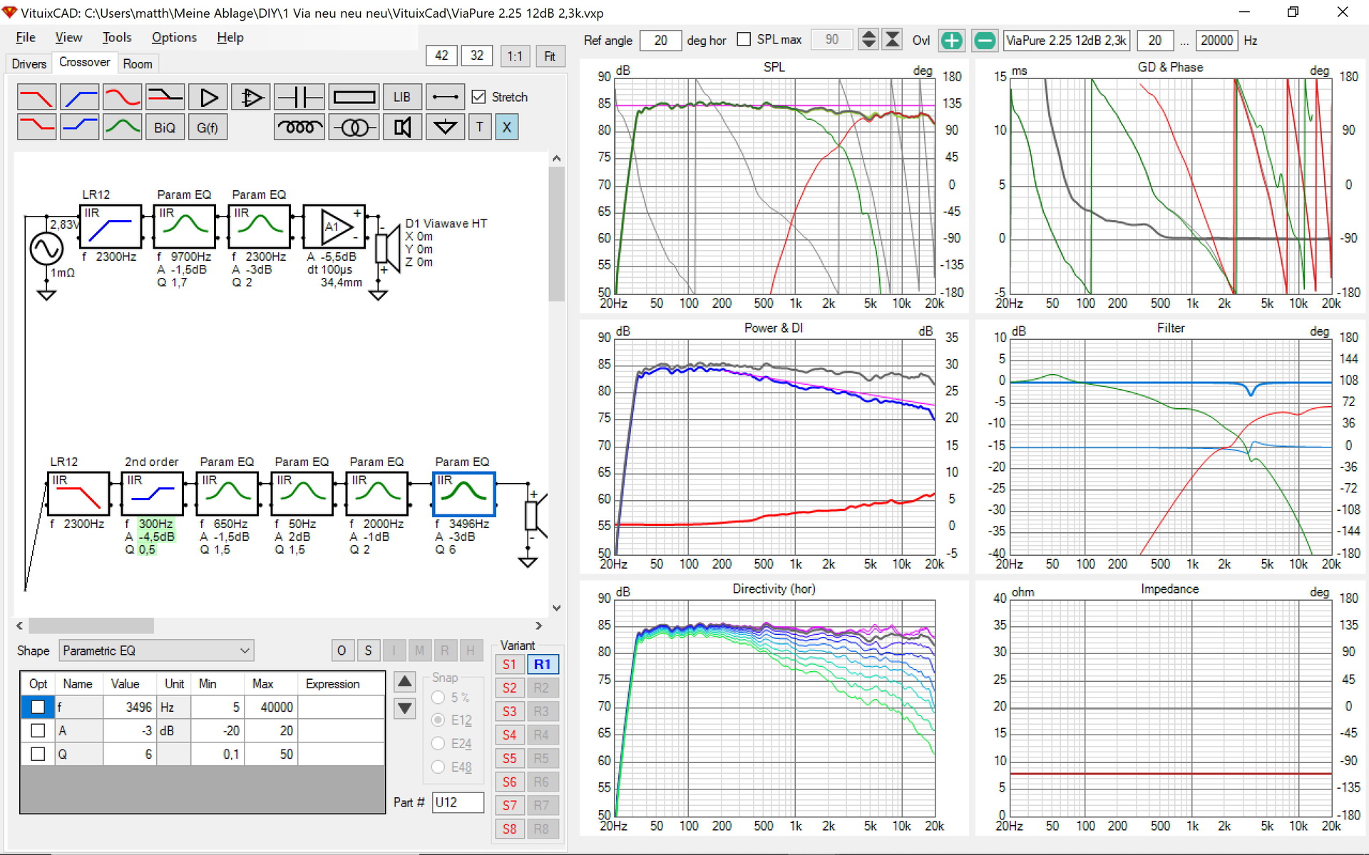

  • 30.12.2022, 10:03
    Sathim
    Ich höre auf 20°, ja.
    Mir hat die dritte Version oben am besten gefallen, die hier habe ich noch nicht gehört:
    Anhang 68844
    Mit dem HT-Pegel habe ich gespielt, mit 0,5 dB mehr ist sie fast ganz linear.
    Vom Hören her tendiere ich aber eher zum aktuellen Pegel oder sogar noch
    0,5dB weniger.
    Referenztrack... Withstand the fall of time von Immortal wäre ein Kandidat.

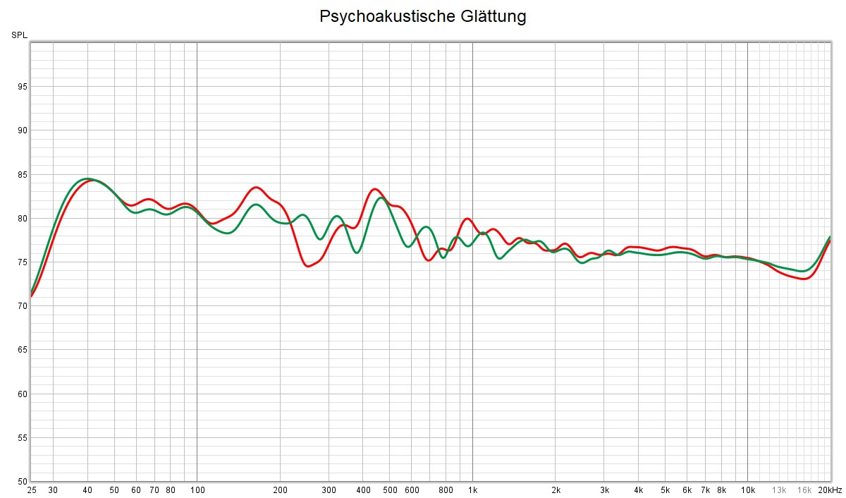

  • 02.01.2023, 21:11
    Sathim
    Krass, gerade gesehen dass der Thread schon über 4000hits hat...
    Und trotzdem spielt kaum einer mit ...
    Warum? Zu teuer?
    Back to topic, heute "kleiner" Exkurs...
    Höre jetzt mit der zuletzt geposteten Weiche, die nochmal minimal
    "glatter" abgestimmt ist - das Abschleifen des schmalbandigen "Buckelchens"
    bei 1,9Khz hört man tatsächlich beim Umschalten sofort.
    Trotzdem ging mit der Hochton weiterhin zu sehr ins Ohr und es klang krumm.
    Da ich nun außerdem noch erkältet bin, habe ich mir nochmal das Messmic geschnappt.
    Messungen am Hörplatz gemacht, mit und ohne Dirac (Filter begrenzt bis ~400Hz).
    Hier passte irgendwie nix - mit Dirac hatten die LS oberhalb des an sich korrigierten
    Bereichs mehr Pegel, aber auch ohne Dirac waren die Frequenzgänge im HT deutlich+
    abweichend, die Messung L+R sah gleich obenrum ganz krumm aus, der Bereich unter
    300Hz war zu schwach ... Kann ja nicht sein habe ich mir gedacht, MiniDSP DDRC24
    zurückgesetzt und alles neu eingegeben - jetzt bekomme ich immerhin reproduzierbare
    und nachvollziehbare Messungen.
    Habe dann die LS im Nahfeld gemessen, um grobe Schnitzer auszuschließen.
    Das deckte sich soweit mit den Messungen von "draußen" - schonmal gut.
    Klang vor und nach Rücksetzen des DSP kann ich aufgrund der vergangen Zeit
    und meines Infektes nicht gut einschätzen, bin aber der Meinung, dass untenrum
    definitiv mehr Schub da ist. Da war also schonmal irgendwas faul.
    Nun zu den Messungen im Raum an sich:

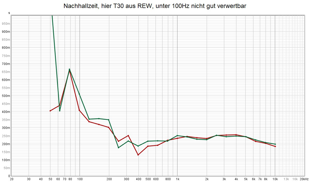

    Nachhallzeit erstmal - der Raum ist sehr stark bedämpft, aber das gleichmäßig
    bis auf den Bass unterhalb von 200Hz - hier muss irgendwann dann doch mal
    das DBA ran. Drin sind aktuell eine Akustikdecke für den generellen Nachhall,
    die wirkt auch so weit runter. Dann halt Erstreflektionen bedämpft und zunächst
    grob die weiteren Reflektionsflächen. Mit der Schnur muss ich auch nochmal los...
    Ich sitze im ca 180cm Stereo-Dreieck.
    http://bilder.hifi-forum.de/max/1833...it_1187674.jpgAnhang 68897

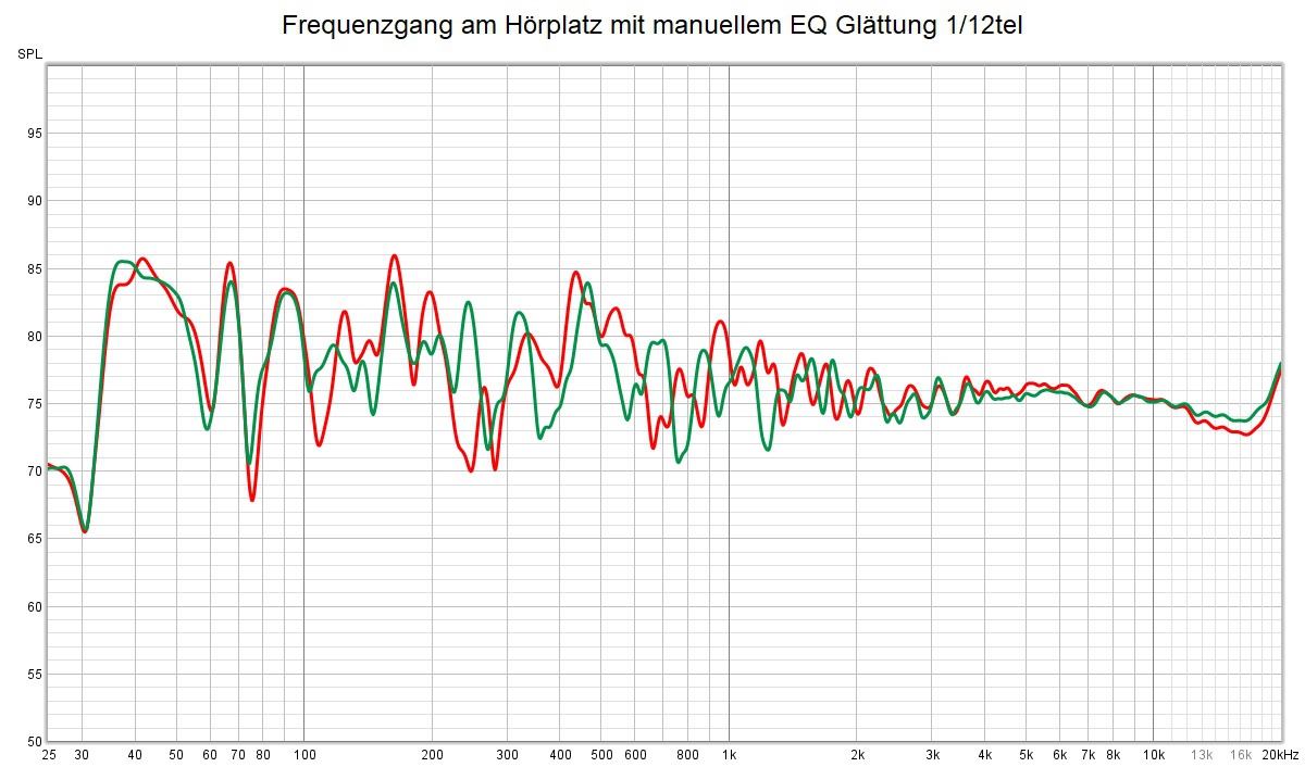

    Frequenzgang am Hörplatz
    Anhang 68898
    Ich hätte eigentlich einen leicht fallenden Frequenzgang erwartet, da die Box ja
    an sich nur auf Achse linear spiel und unter Winkeln dann fällt... Nix da!
    Habe den HT dann bei 10Khz mit Q1 2dB eingebremst - damit geht das schon
    in die richtige Richtung. Die Überhöhung um 470Hz höre ich kaum wenn ich sie
    wegbügele, die Senke um 300Hz aufzufüllen ist hingegeben klar sinnvoll.
    Unter 300Hz dann noch 1dB druff und es klingt schon recht rund...
    Anhang 68899
    Und hier nochmal "glatter" - die psychoakustische Glättung entspricht ganz
    gut meinem Hörempfinden... Ein bisschen hell isses immernoch...
    Anhang 68900

    Gestern Abend habe ich nochmal weitere Weichenversionen gebastelt
    mit wieder steilerer und tieferer Trennung, dann bündelt er im für mich
    kritischen Bereich etwas mehr. Mal sehen, wie das dann klingt.
    Anhang 68928
