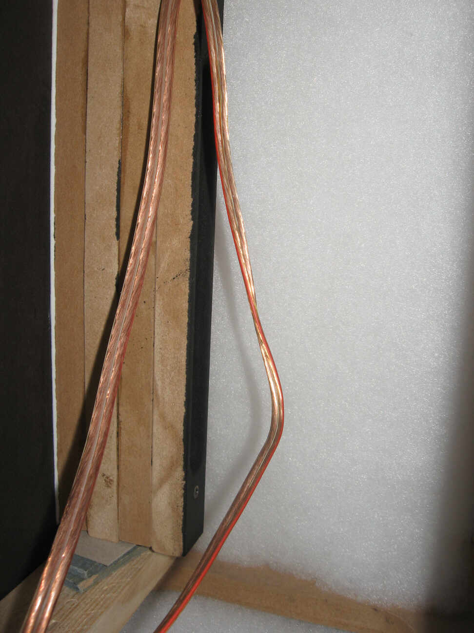

    Kriegst Du die Kante gegenüber der Dreiecksleiste auch noch etwas entschärft ?
    Hier "pfeift" die Luft ja auch um die Ecke.
    Und der Durchgang an dieser Stelle sollte auch sichergestellt sein.
    Vermutlich biaschen blöd da innen einw Kradt ana Band zu bringen ....

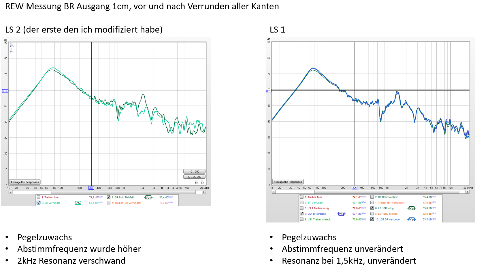

    Komische Sache...
    Ich habe am zweiten Lautsprecher (der in Wahrheit nach meiner originalen Beschriftung innen "Lautsprecher 1" ist) drei Messungen gemacht:
    Jeweils am BR Port und am Treiber, 1cm Nahfeld
    1. Nor Verrunden der Kanten und ohne Dreiecksleiste
    2. Nach Einkleben der Dreieckleiste
    3. Nach Verrunden aller Kanten, mit Dreiecksleiste
    (4. kommt als nächstes: Ich werde das BR Rohr innen verlängern, um die Abstimmfrequenz zu senken)
    Grafisch:
    Anhang 60095
    Hier das Ergebnis bezüglich 2kHz Resonanz:
    Anhang 60096
    Die 2kHz Resonanz von LS2, die im Zuge der Verrundung und Modifikation mit Dreiecksleiste verschwunden ist, gibt es bei LS1 gar nicht. Statt dessen habe ich eine Reso bei 1.5kHz, die weder durch die Dreiecksleiste, noch durch die Verrundung beeinflusst wurde.
    Außerdem ist die BR Abstimmung 5Hz tiefer und die Frequenzgangsenke im Treiber-Nahfeld schärfer und tiefer:
    Anhang 60098

    Habe jetzt bei dem höher abgestimmten Lautsprecher("LS2", den ich zuerst gemessen und modifiziert hatte, d.h. der bei dem die 2kHz Reso verschwunden ist) innen 1.5cm an den BR Kanal angefrickelt:
    Anhang 60099Anhang 60100Anhang 60101
    Dabei habe ich die Kante innen auch gleich verrundet. Wie man auf den Fotos erkennen kann, ist das alles etwas schief und krumm, und das liegt nicht nur an der Handy-Linse. Es gibt auch einige ~1mm Spalte. Außerdem habe ich gefunden, dass der Kanal bei diesem Lautsprecher nicht 4 sondern eher 4.3cm hoch ist. Das wird mit der Grund sein, warum die Abstimmfrequenz des BR Systems hier höher ist.
    Hier der Vergleich aller Varianten von LS2:
    • Vor dem Verrunden (hellgrün/orange)
    • Verrundeter Kanal, Dreiecksleiste (grün/rot)
    • Kanal um 1.5cm verlängert (dunkelgrün/braun)
    Anhang 60103
    Zusammenfassung:
    • Durch das Verrunden und die Dreiecksleiste ist die Abstimmfrequenz von 68,3 auf 70Hz gestiegen. Gleichzeitig ist die 2.kHz Resonanz verschwunden.
    • Durch das Verlängern des Kanals um 1.5cm ist die Abstimmfrequenz von 70Hz auf 64,5Hz gesunken. Gleichzeitig ist eine neue Resonanz bei 1455Hz aufgetaucht.
    • Die Abstimmfrequenzen und die Portresonanz ist jetzt bei LS2 fast identisch zu LS1, bei dem der Port nicht verlängert wurde.
    • Ich habe nach wie vor überhaupt keine Ahnung, was es mit den 1,5/2kHz Resonanzen auf sich hat. Es ist frustrierend.
    Vorläufiges Endergebnis LS1 (blau/pink) und LS2 (dunkelgrün/braun):
    Anhang 60104

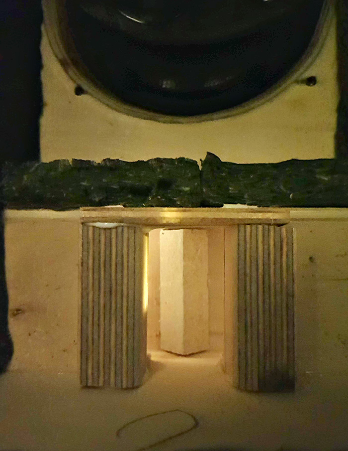

    T-Kreuzung habe ich noch nicht gebaut, Kiemen mit Durchsicht schon - Schlitze mit 10mm Fräser auf beide Seiten und dann Kanäle aus 18er Platten mit Schlitz dahinter:
    Anhang 60106Anhang 60107
