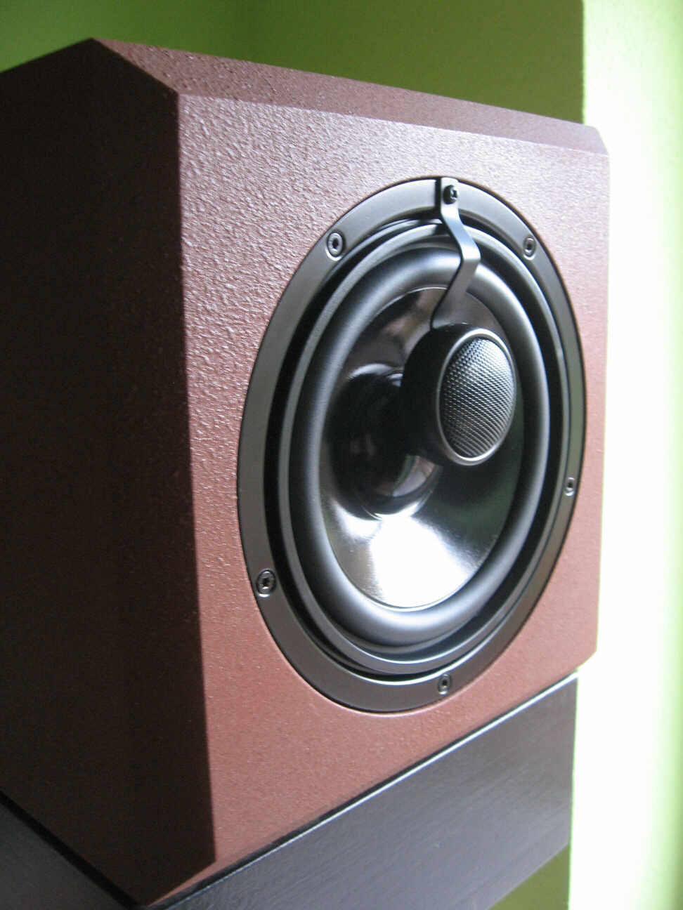

    Danke,dachte ich mir schon 7.5 Liter sind zu wenig. Im bastelkeller und im visaton forum habe ich mich durchgelesen und bin neugierig geworden. Die weiche von Wolfgang ist schon fertig aufgebaut w170s 4ohm und die sc4nd sind flammneu ,es fehlt noch Gehäuse und Halter. Eventuell baue ich mit von visaton vorgeschlagenen 20liter. Eine andere Möglichkeit wäre einen zweiten w170s als reinen subwoofer zu vergewaltigen.

    Ich würde nicht größer bauen - ein Teil der Magie der WHy ist es wohl, dass der TT eben nicht hubt (IM). Da ist der separate Bass besser. Ein W170S braucht dafür aber viel Volumen und läuft Gefahr, für eine Passiv-Lösung zu leise zu werden.
    Ein Bandpass, insbesondere als Compound, sollte da hervorragend passen, leider sind da die 47 Hz ein echtes Problem. Daher fehlt da im Augenblick etwas die Motivation das fertig zu entwickeln. Sollten dir ein Paar Mivoc SWM 68 in die Finger fallen - der Doublevent 160 passt hervorragend als Unterbau zur WHy !

    Das hilft mir schon weiter. 25x25x25cm bei 18mm plattenstärke macht brutto ca.15liter. Wird es noch bedämmt? Konnte dazu nichts finden.
  • 15.02.2022, 11:54
    Passt. Ich habe Noppenschaum 30mm an den Wänden und locker etwas Polywatte. Wichtig ist eine Fase innen an der Lautsprecheröffnung, notfalls mit der Raspel.
    Ein Tipp: Ich habe die Kabeldurchführung seeehhr vorsichtig von außen nach innen im senkrechten Teil des Korbes gebohrt:
    Anhang 64936Anhang 64937

    Da ich das Ding gerade wieder an anderer Stelle hochgeschoben habe: Ich kriege das mit dem Alternativ-HT irgendwie nicht auf die Kette, obwohl ein Testgehäuse mit W170S4 und 5 Hochtöner mit Montagebügeln hier rumliegen.
    Hat jemand Lust im Teufelsmoor mitzufrickeln und das endlich mal anzugehen, evtl. mit weiteren HT-Varianten?
