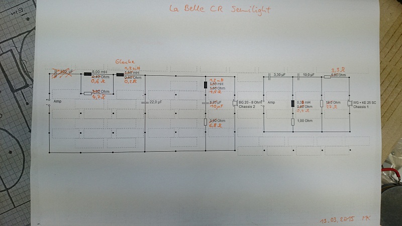

    Ich habe ja auch einst den BG20 verwurstet, allerdings "höher" und daher wohl lauter, bin aber um's Verrecken mit 12dB/Okt. nicht hingekommen, bei Dir sieht das aber wirklich sehr schön aus. :ok: :prost:
    ich staune auch gerade
    ich habe versucht diese weiche mal 1:1 bei mir zu simulieren.
    Das geht garnicht... habe eine badewanne mit -5db bei der trennfrequenz.
    Das macht mich gerade irre wuschig ...
    den HT hab ich ähnlich beschaltet das kommt bei mir ähnlich hin.
    Den BG bekomm ich aber nicht gerade gezogen mit den 3,3mH und 10µF
    das sieht bei mir auch total kompliziert aus
    erst shelving filter: 1,5mH und 10Ohm
    dann 18dB TP : 1mH .. 8,2µF .. 470µH
    mit impedanzkorrektur 10Ohm + 4,7µF
    dann läuft er aber wunderschön gerade und fällt irgendwo gutmütig ins nirvana
    Es macht mich trotzdem madig warum der hier so schön läuft

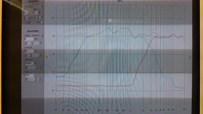

    Der BG ist obenrum irgendwie "nicht simulierbar". Der Entwickler der Visaton La Belle hat das mal an seiner La Belle CR semilight mit dem BG20 statt dem B200 schön aufgezeigt.
    - mit Weiche nach BoxSim:
    Anhang 75378
    - mit modifizierter Weiche:
    Anhang 75379
    Anhang 75380

    Ich hatte gemessene Daten importiert und die Simulation war immer sehr nah am gemessenen
    Also unbeschaltet gemessen und in Vituix importiert.
    Boxsim kam aber immer auf andere Werte

    Habe jetzt meinen BG20 nochmal neu vermessen.
    Dazu musste ich zwar die Rückseite Öffnung
    Fast komplett zu machen. ..
    quasi so tun als ob es geschlossen ist
    Der BG misst sich dann aber etwas anders.
    Dann habe ich dieses Mal auf der Terrasse gemessen.
    3m weg vom Haus,
    1,5m über dem Terrassenboden
    3m über der Wiese mit 50m Luft zum Nachbarn.
    Extrem Windstill...
    Werte wieder leicht anders. :rolleyes:
    0°,45° und 90° gemessen.
    BG20, Eminence Alpha 8A und den Faital Pro 8FE200
    Fazit...
    Es kommen andere Weichenwerte heraus.
    Auf Abhörhöhe passt aber die Laufzeit ;)
    Mit den 3,3mH komm ich nicht hin...
    Es sei denn ich akzeptiere eine leichte Badewanne und der HT ist dolle tief getrennt was er nicht so mag wegen der 1,7khz reso.
    Ich Brauch jetzt noch 3-4 Teile dann teste ich mal die neuen Weichenwerte....
