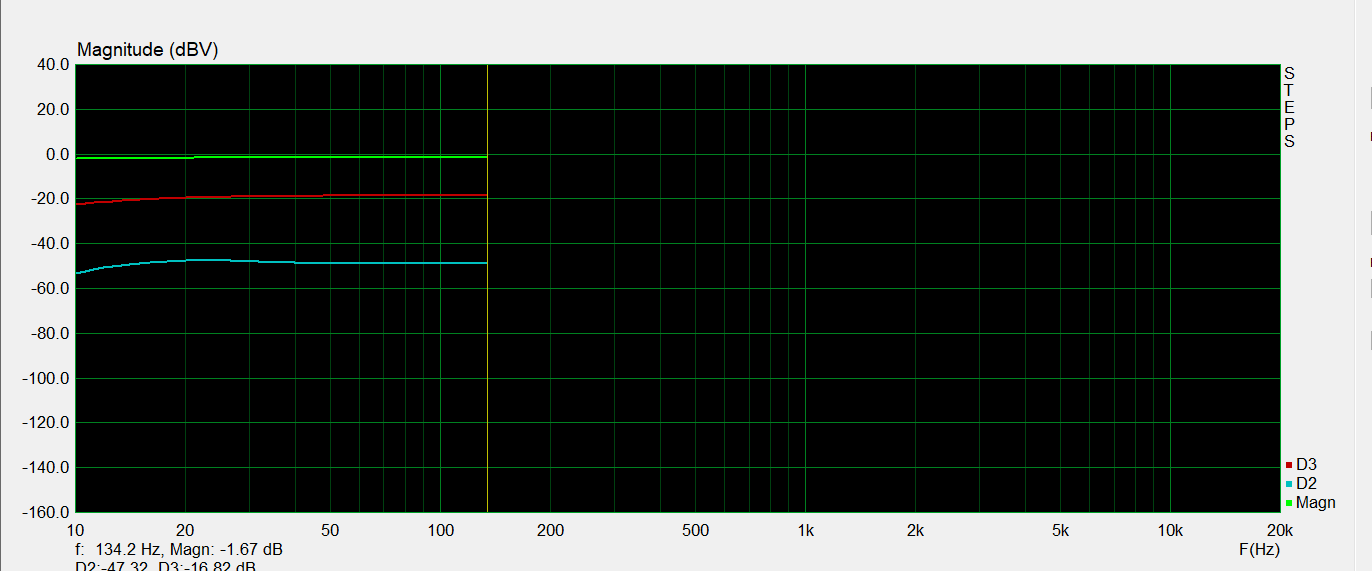

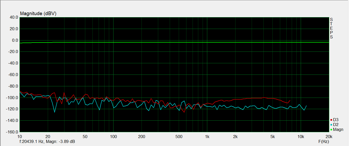

  • 25.01.2021, 17:55
    phantastix
    Das Brummen ist zwar weg, aber so schön wie Michaels Messungen sehen meine nicht aus.
    1) Der FG ist nicht linealglatt (keine FG Korrektur) Bild 1
    2) mehr Verzerrungen (zumindest bei tiefen Frequenzen) Bild 1
    3) Wenn ich den Pegel über -3 dB stelle, gehen die Verzerrungen massiv nach oben Bild 2
    Tom
    Anhang 58724Anhang 58725
